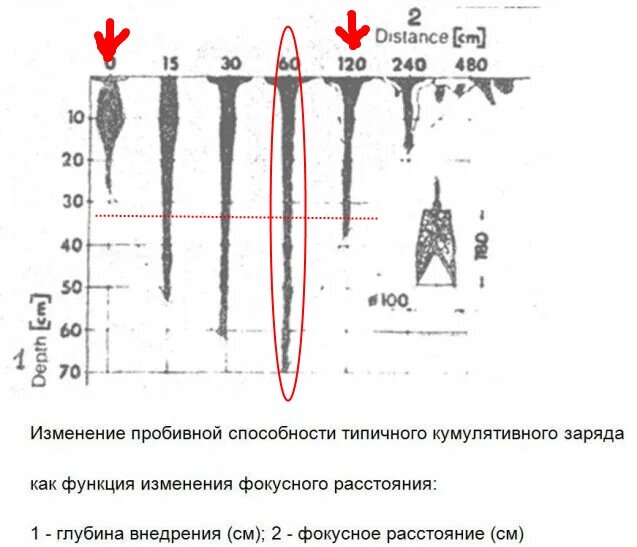

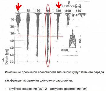

Т.е. если ПГ сработает на расстоянии порядка 2м от основной брони, то все равно может натворить дел. Воздух для такой гранаты прозрачен.
Вот зависимость пробиваемости от расстояния до брони. Данные для лабораторного заряда без головного обтекателя - поэтому максимум пробиваемости достигается при удалении кумулятивной воронки от брони на 3-6 калибра. При удалении на 12 калибров пробиваемость падает вдвое, на 24 калибра - вчетверо.
http://upforme.ru/uploads/000a/e3/16/183/t964770.jpg
1035
да, но вот у Джавелина пробитие >600мм, т.е. на этих условиях получим 300, и 150мм против крыши.
Ну и прикиньте сами. Шестопер привёл бронепробиваемость. Но это без мешков. Мешки тоже что то возьмут на себя. Далее крыша башни частично покрыта ДЗ. То есть эти блоки исключают  в этом случае  пробитие полностью. Далее Джавелин имеет углы атаки от 30 до 60 градусов. То есть те, которые будут лететь по 30 градусов столкнуться с неслабой приведенной броней на участках без ДЗ. Даже если пробьет, на выхлопе будет пшик. Далее тепловые ловушки создающие искаженный (увеличенный)образ цели сверху. Что то тоже пройдет мимо. И в итоге мы имеем неплохо продуманную крайне дешевую комплексную защиту, которая значительно снижает вероятность уничтожения танка, а где и полностью снимает угрозу.
