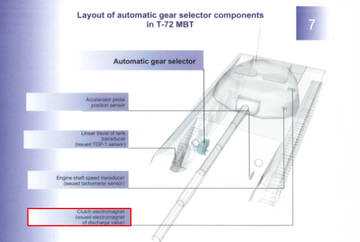

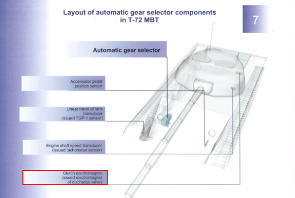

Есть только одно отличие.  Сцепление и рычаг переключения передач приводятся в действие автоматом.  Для ручного управления все педали можно использовать, как и раньше.
http://upforme.ru/uploads/000a/e3/16/321/t349196.jpg
http://upforme.ru/uploads/000a/e3/16/321/t793915.jpg

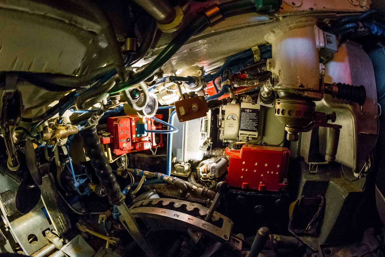

Sibiryak86 написал(а):
как то так
На фото Т-72Б1МС, у Т-72Б3 все по старому
http://upforme.ru/uploads/000a/e3/16/369/874357.jpg
