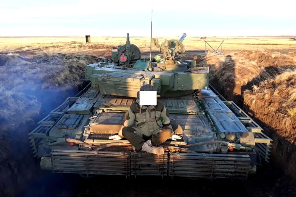

Болгария.
https://sun9-19.userapi.com/Xy6VtruL_LWNO8HpGU53RLTb1DKB2NoXjKwDNw/-oWSsEyersI.jpg
https://sun7-7.userapi.com/06CjzGdkQQtsesslW9ngB94XcqjXsNoRRjGCzg/cd9DQHXmYkQ.jpg

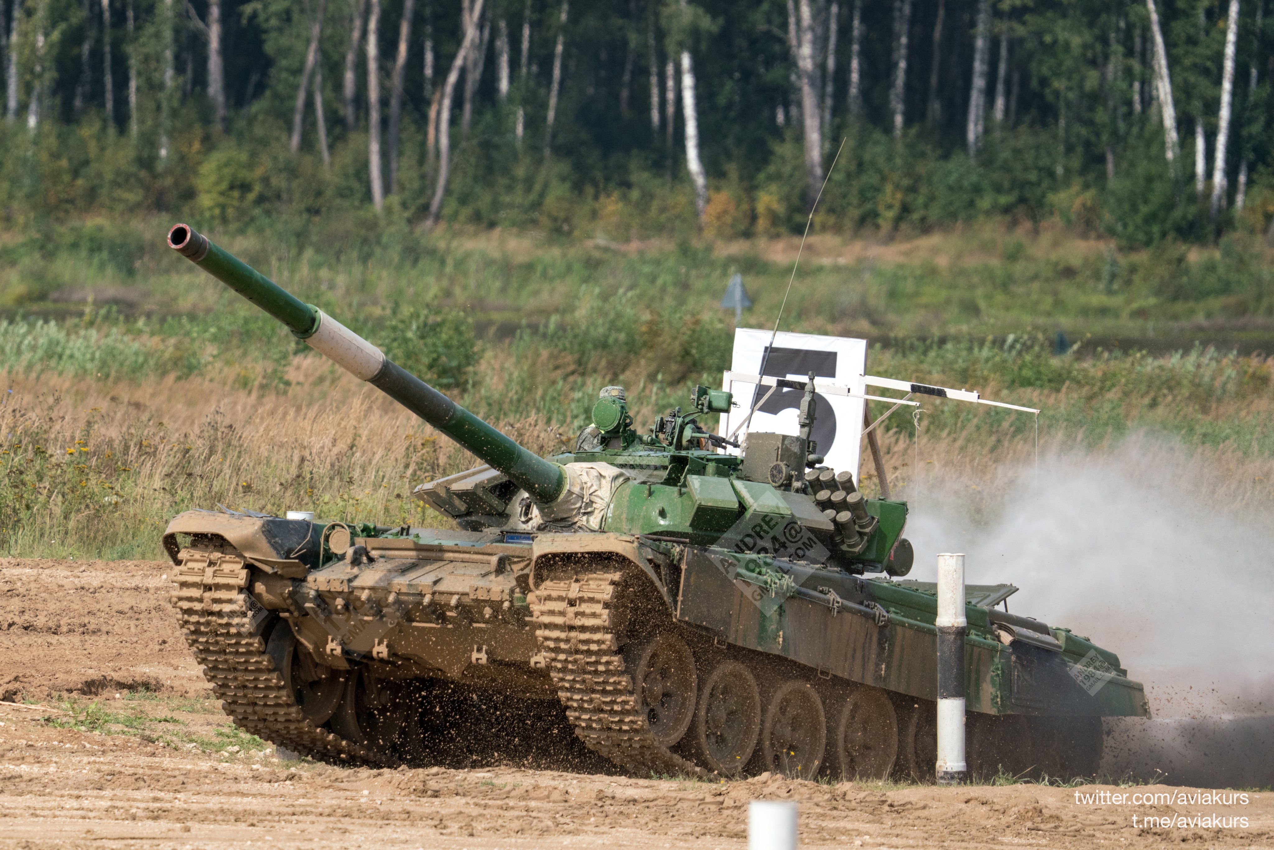

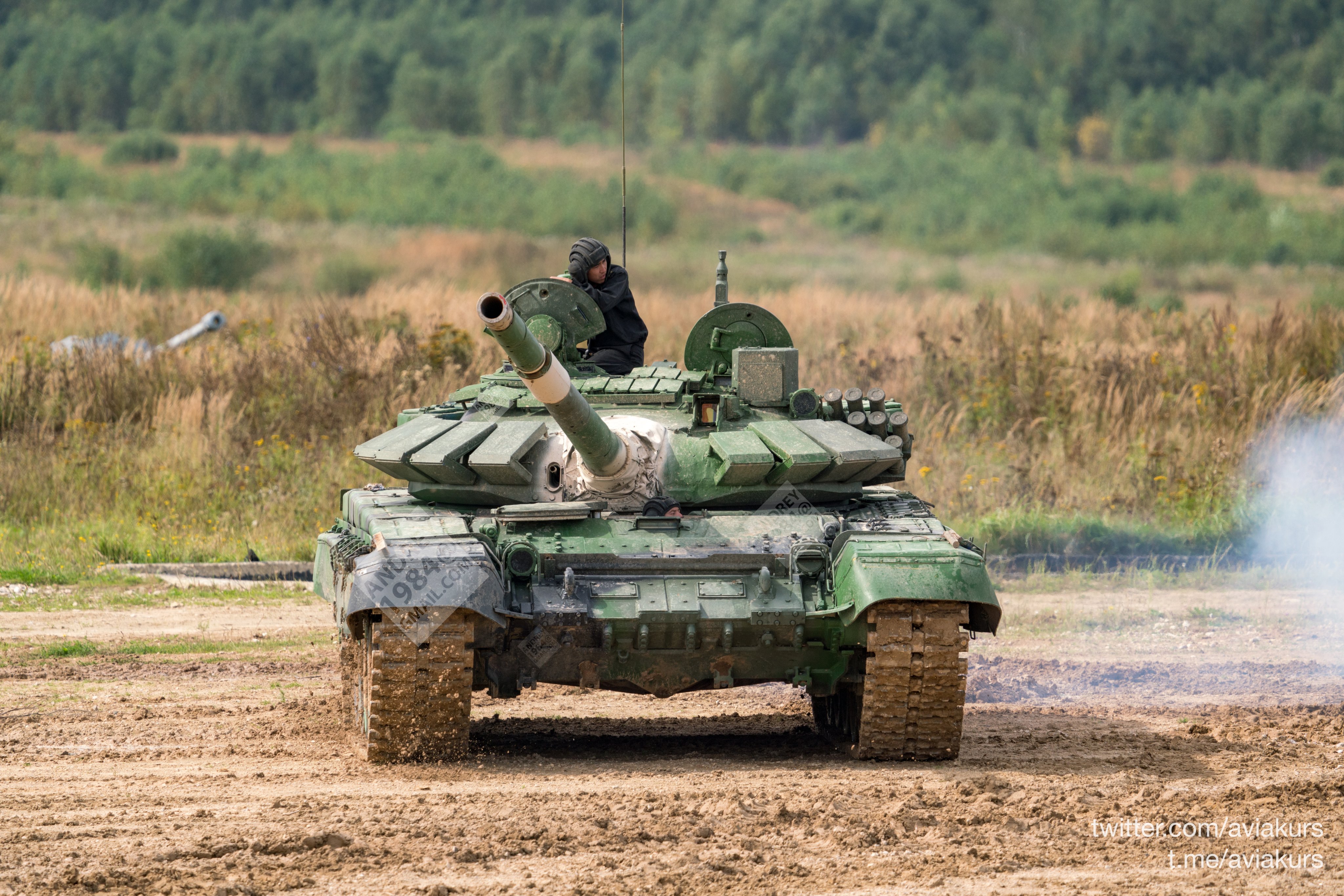

Т-72Б3 биатлонная версия.

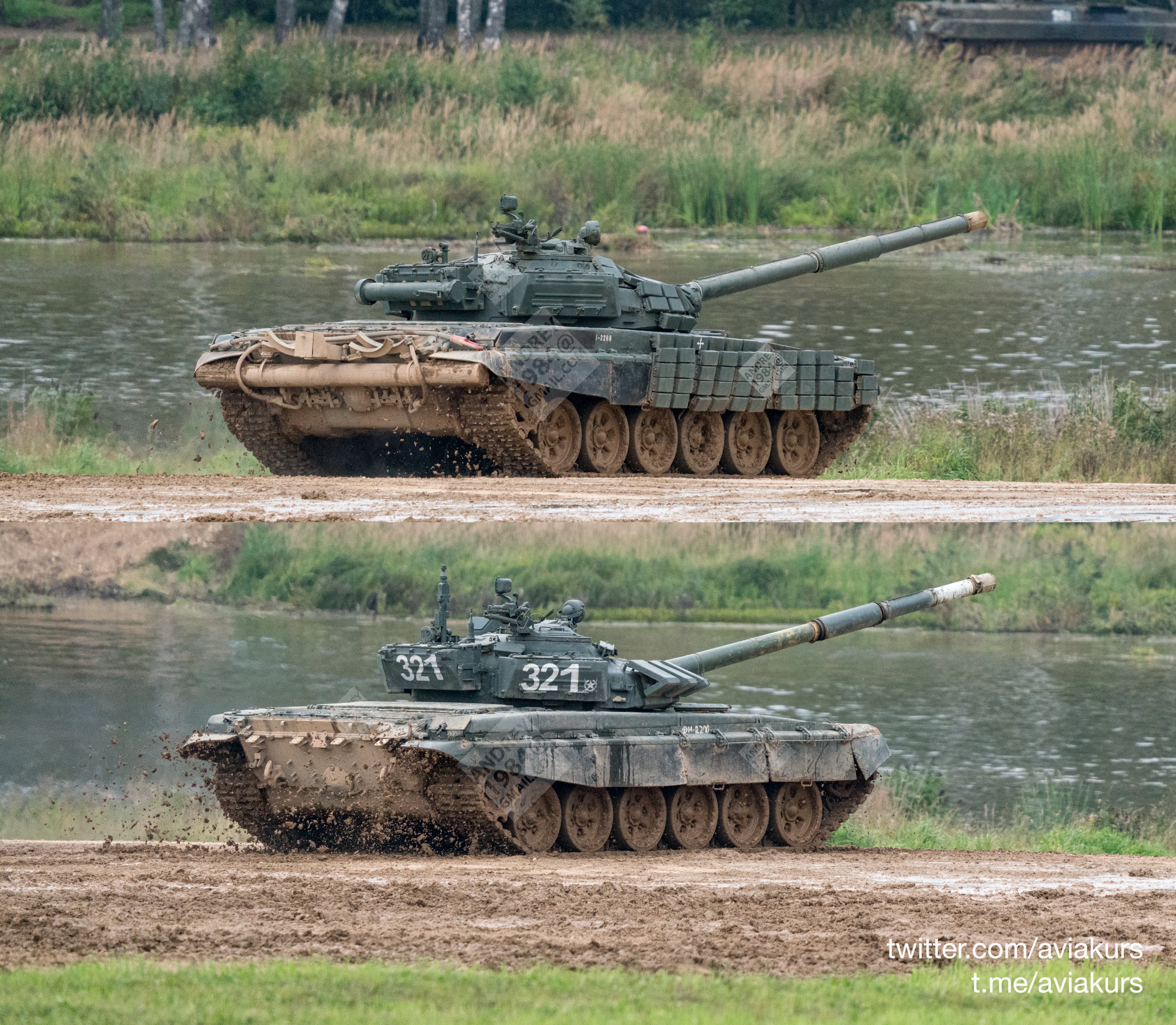

Т-90А на полигоне Алабино
