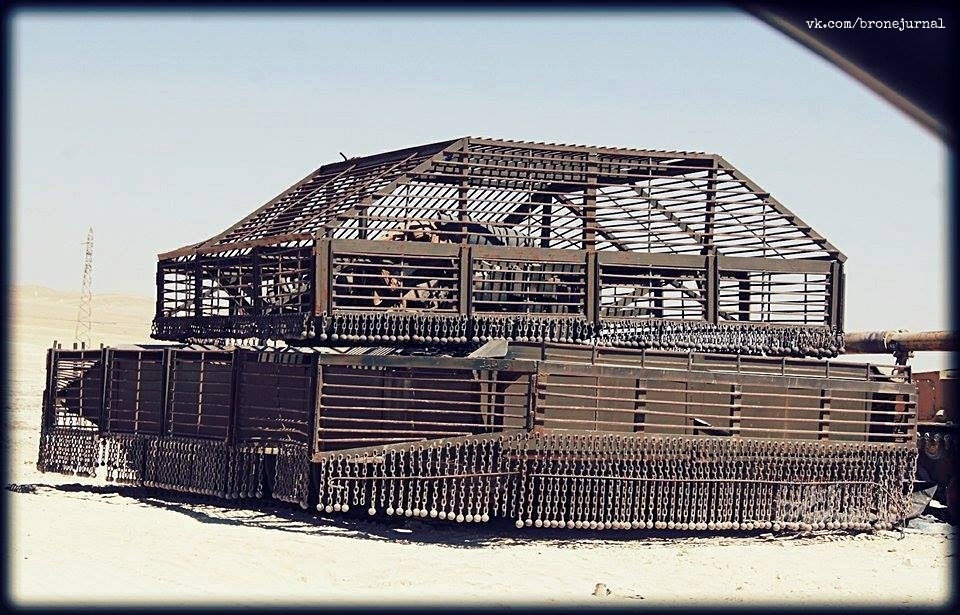

Если уж тут выложили фото танка с решетчатой клеткой на башне, то нужно вспомнить и максимально зарешеченный танк из Сирии.
http://forumupload.ru/uploads/000a/e3/16/183/t795308.jpg
833
Это танк или курятник?
