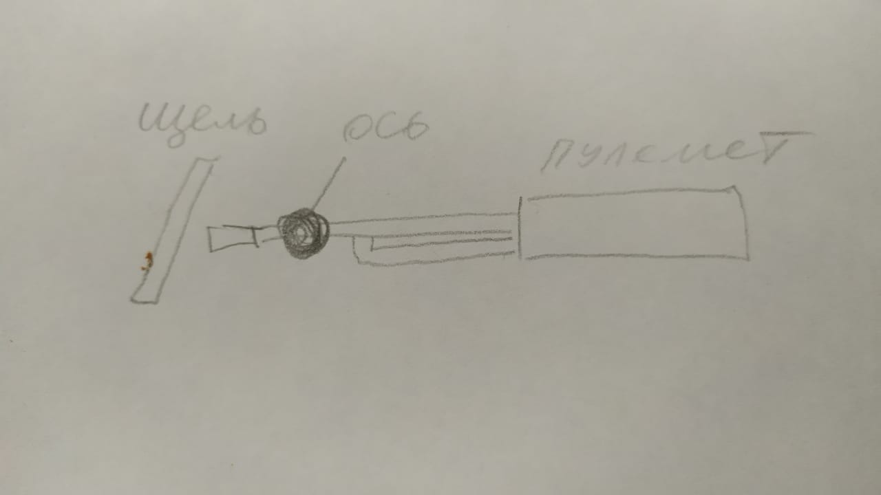

Andrei_bt написал(а):
Может кто-то в курсе, зачем вот на этом танке ослабляли лобовую броню и сделали для пулемета вот такой вырез, если можно было сделать в 20-30 раз меньше как на арамате ?
ну не в 20-30, а в 2-3. Все зависит от кинематики прокачки ствола пулемета относительно щели. Если спроектировать сначала маску, а потом наростить броню, то щель большая, как на Меркаве. Если с нуля проектировать, то щель может быть минимальной, если ось этой прокачки рядом с ней. Геометрия.
722
Ну я например. Потому что ось качания совпадает с осью качания орудия, а она далеко в массиве брони, т.с.. Если же это типа аргумент к бессмысленному спору о терминах (спаренный пулемет "не спаренный" потому что своим приводом на своей оси), то вы же прекрасно понимаете о чём вам говорят и просто переобулись в прыжке найдя повод не признавать ранее сделанную ошибку.
723
Zhyravel написал(а):
Геометрия.
Не  матерись  !  Для  некоторых  (  не  будем  показывать  пальцем  ,  но  это  Тарасенко  :D  )  -  геометрия  ,  ругательное  слово  ! .

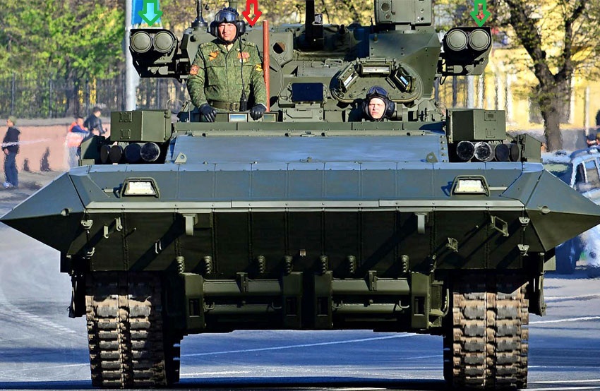

а как это сделали на Т72/90? Вертикальный габарит там сравнимый с Т-14

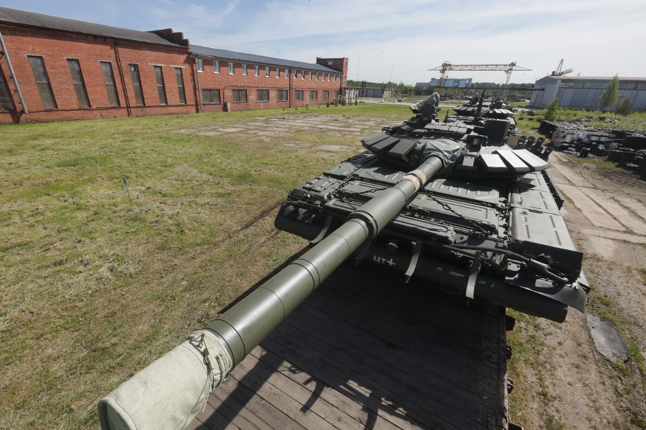

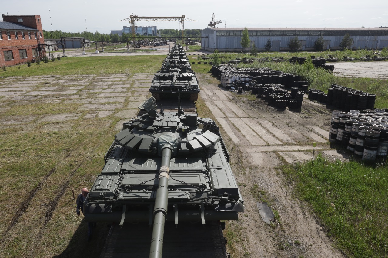

Отправка "биатлонных" Т-72Б3 обр. 2016 г. с УВЗ. Отсюда.
Почему-то левая полка пустая.
https://i.imgur.com/x9mhox8h.jpg
https://i.imgur.com/906X6vah.jpg
https://i.imgur.com/8ZxJQ2oh.jpg
https://i.imgur.com/f3ld7O0h.jpg
Механизированные створки Сосны-У. Интересно, какого типа привод.
Крышка пулеметной амбразуры с приводом кажется уже встречалась ?
https://i.imgur.com/xQxbddah.jpg
https://i.imgur.com/hVoBegCh.jpg https://i.imgur.com/ZwmQOaah.jpg
Светлее
https://i.imgur.com/7QVW513h.jpg
https://i.imgur.com/nc0OMM3h.jpg https://i.imgur.com/BsxfrH7h.jpg

733
Механизированная крышка прицела теперь "в базе" или это эксклюзив для "биатлона"?
734
Скорей второе.
Что интересно-теперь на Сосне-У два типа заслонок, хотя казалось бы один завод уже %-)
735
Скорей второе.
Жаль, а я было уже обрадовался…
