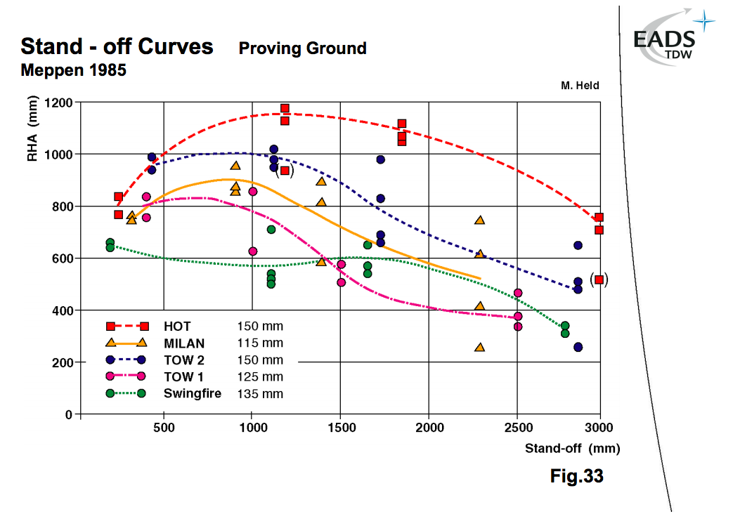

Потому что в нынешнем виде он гарантированно пропустит Джавелин в башню при обычном для такой ракеты угле пикирования 40-60 градусов.
Как раз от крышебоя в крышу защитит, все что мимо козырка полетит или за башню, или в лобовую её часть.
чанг написал(а):
Весьма интересно, как гсн джавелина клюнет на изменение излучения танка. Увод от башни в влд, либо ее лобовую часть.
Скорей всего никак-что козырек, что башня для ГСН без разницы, тут уже за что зацепиться больше.
Andrei_bt написал(а):
Напомню про козырек, для защиты от джевелина его на 5 метров нужно выше
Растояние от козырька к крыше, да еще под углом едак 1,5-2 метра, на такой дистанции кума уже слабеет, соответсвенно даже при пробитии заброневой эффект будет ниже.
http://upforme.ru/uploads/000a/e3/16/369/824066.png

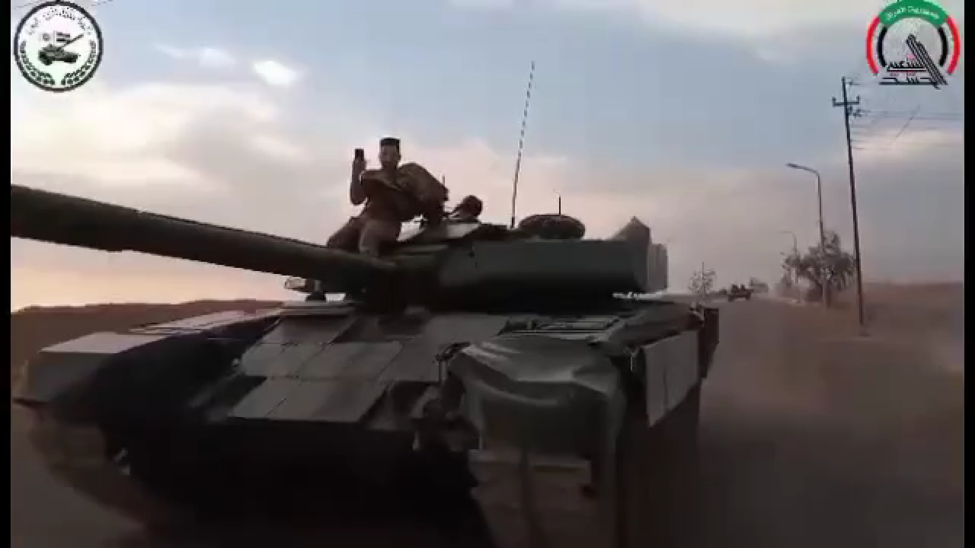

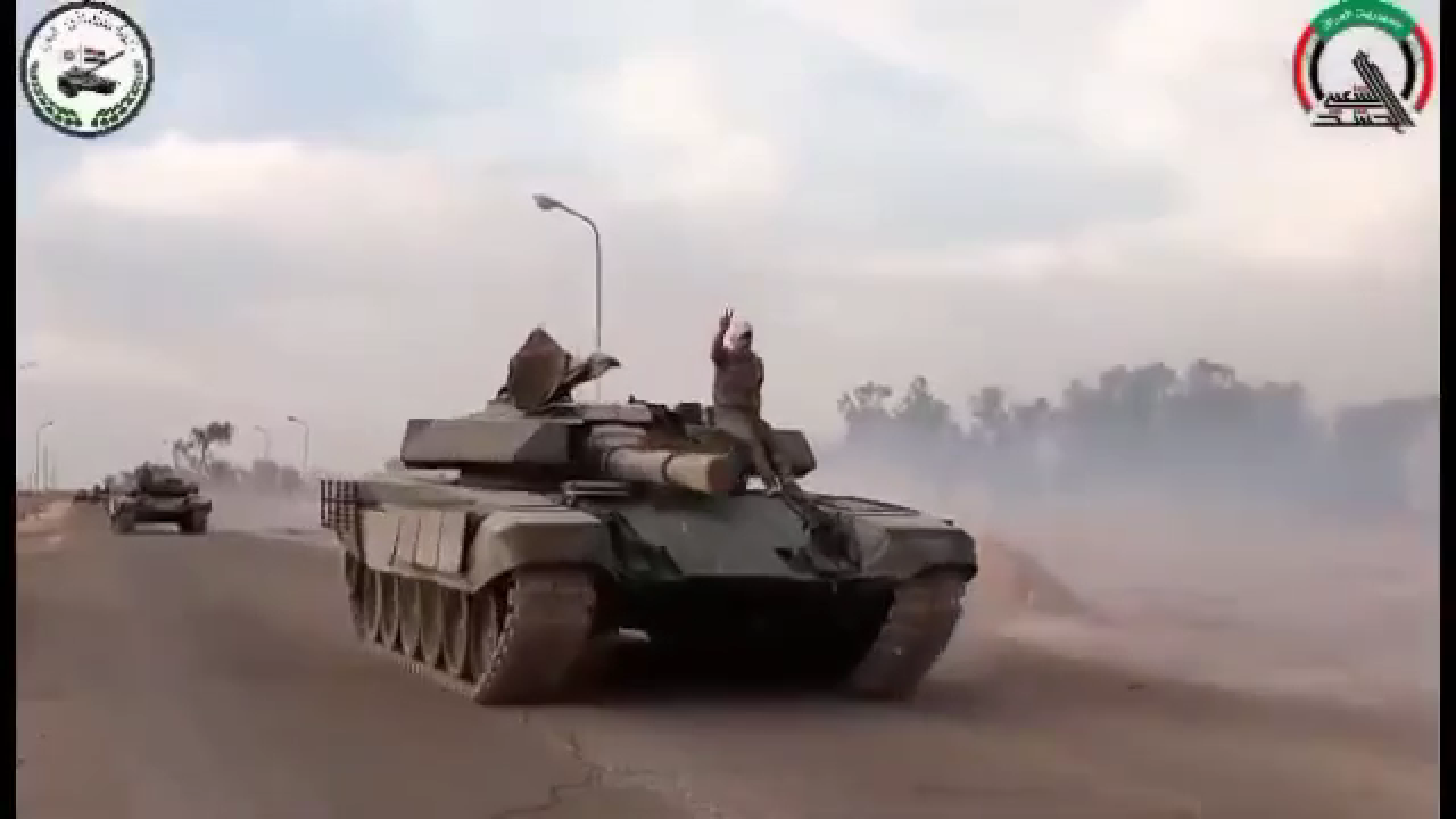

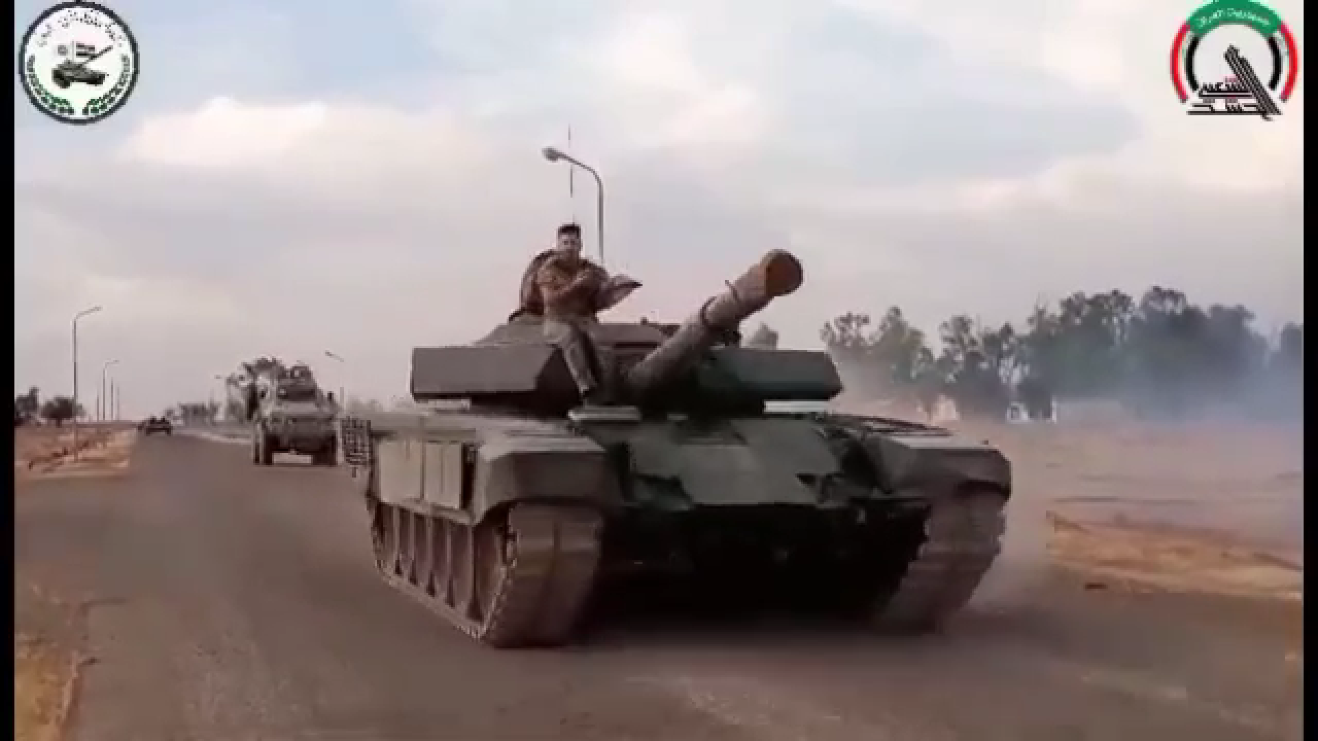

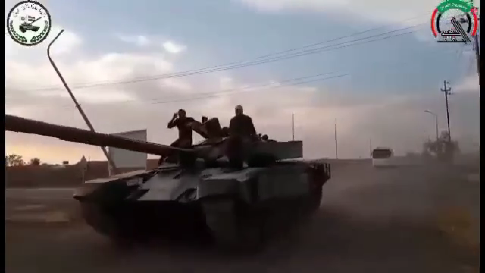

Иранский апгрейд Иракских Т-72М ОБТ
http://upforme.ru/uploads/000a/e3/16/4809/884578.png
http://upforme.ru/uploads/000a/e3/16/4809/477717.png
http://upforme.ru/uploads/000a/e3/16/4809/917802.png
http://upforme.ru/uploads/000a/e3/16/4809/22778.png
https://twitter.com/TheDeadDistrict/sta … 9947046919

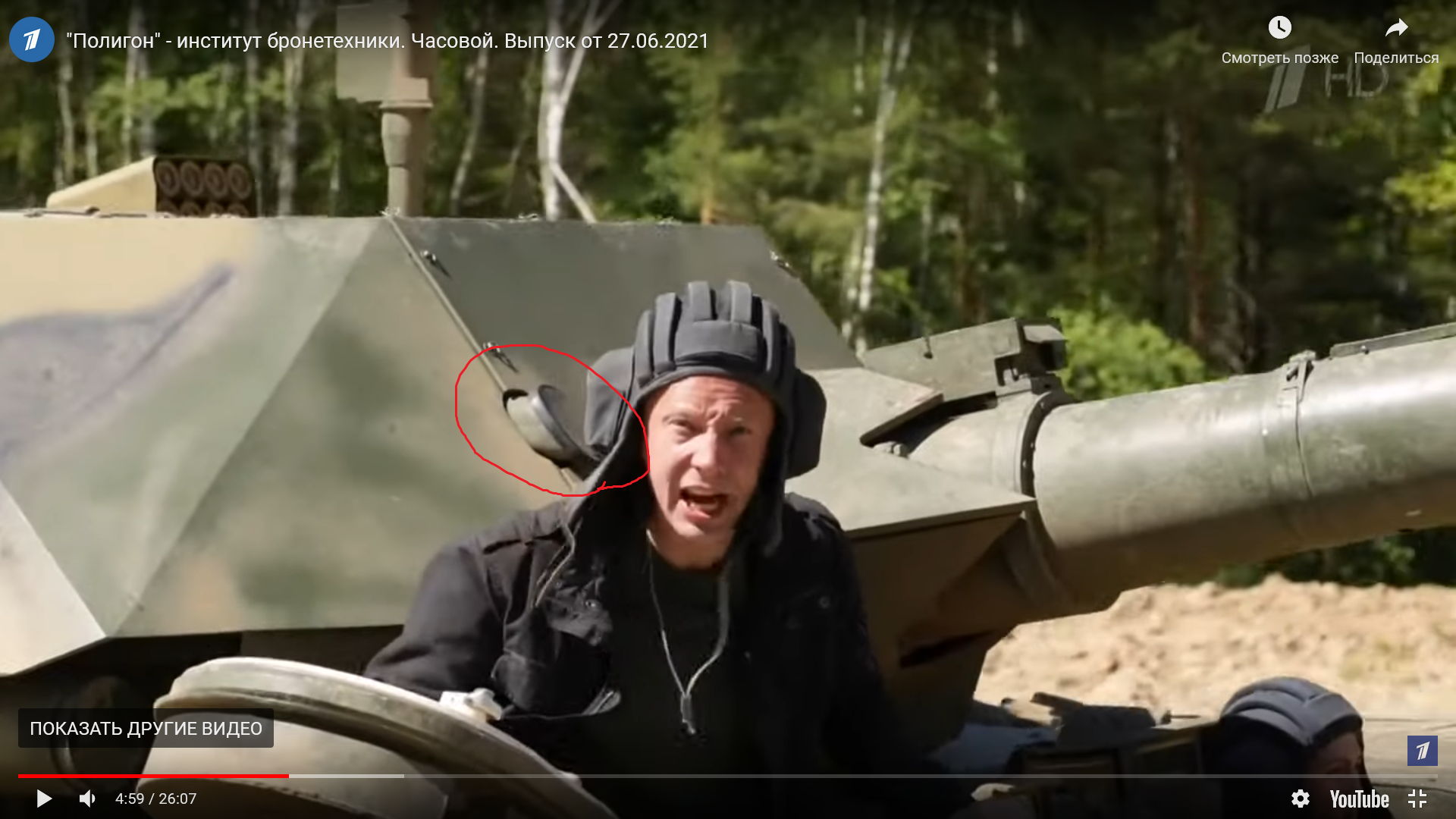

В видео мы, похоже, наконец-то видим спаренный пулемет у Т-14 (прикрытый крышкой).
686
http://uploads.disquscdn.com/images/4e2eeb10296e4bedfcfd591929534a74891bc8584d93ce2740cd82860bf661f0.jpg
687
По моему просто резиновой крышкой прикрыли ту самую дырень в кожухе, иначе углы обстрела у спаренного пулемета совсем маленькие.
688
Да не, походу что-то закрылиhttp://upforme.ru/uploads/000a/e3/16/4903/t580216.png
По размерам похоже на амбразуру пулемета аля т72.
689
