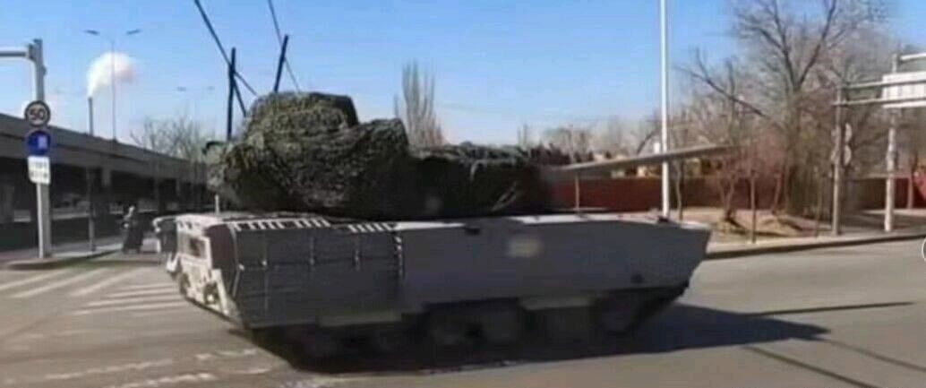

Возможно, первый снимок перспективного шасси нового ОБТ, пока с имитацией башни
Шасси
101
Интересно, у них там экипаж рассажен по классике или таки капсулу замутили?
102
В чем перспективность? Шасси шестиопорное... двигатель другой? Гибрид? С расположением экипажа в корпусе?
103
Возможно удлинили. Может ракурс такой, но кажется, что передний каток вынесен вперед сильнее, чем у того же 99-го.

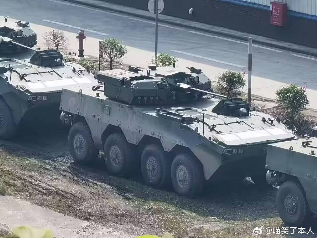

У Китайцев видимо новый 8-и колёсный Бэтэр пошёл в войска.
https://i.postimg.cc/26svgXN2/0074-I8-T7ly1hjg3e0iq3bj30zk0qo782.png
Фотки
Версия с пушкой поболее:
Фото
Машина уже воюет с Японцами, так сказать.
https://i.postimg.cc/1378LYpw/pplq2avbmrxb1.png
Отредактировано Retiv (2023-11-02 21:38:58)

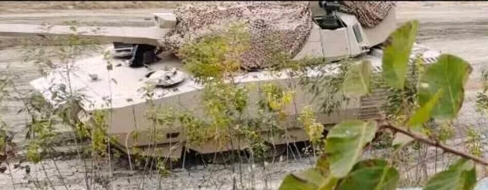

Сегодня опубликовали фотографию из Баотоу.
Нечто
Судя по всему, пушка отличается от того, что встречалось на других машинах. Возможно, необитаемая башня. Сколько членов экипажа - вопрос открытый. Корпус, в целом, похож на фотографию с презентации, которая была опубликована ранее (в теме выше).
Отредактировано DeXM (2024-05-22 16:13:23)
112
Может ракурс такой, но такое очучение, что у него гусли узкие
113
Да, довольно узкие. Впрочем, возможно, это реализация вот этого предложения НОРИНКО
Модель
114
Может оно не тяжелое, типа варик в нагрузку к ztq15?
