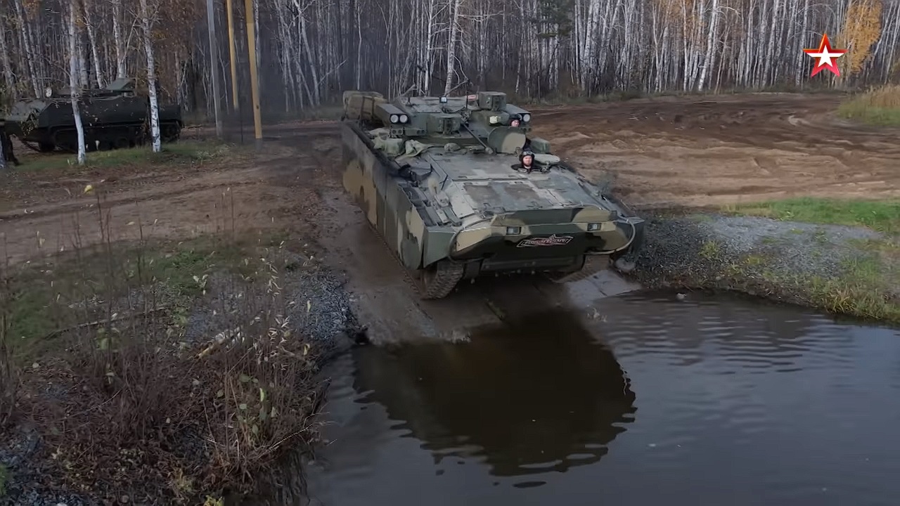

Новогодний подарок от "Военной приемки", так сказать:
https://upforme.ru/uploads/000a/e3/16/168/t841756.jpg
https://upforme.ru/uploads/000a/e3/16/168/t136746.jpg
Отредактировано cromeshnic (2023-12-30 10:51:14)
335
А бм все еще старый. Драгуна, кстати, показали, назвали манулом)

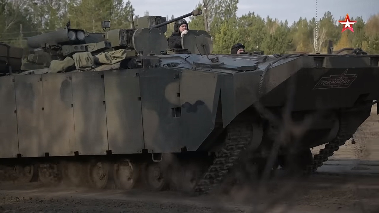

346
У Курганца нос переделали? Клюв какой то поставили?
347
поплавок больше, и то что все решетки надо закрывать перед плавом конечно тоже забавно

352
Какие решётки?
https://avatars.dzeninfra.ru/get-zen_doc/61014/pub_5d4ff9bf0ce57b00aea5a6db_5d4ffae97cccba00ad568631/scale_1200
На машине из видео вместо КАЗ весовые имитаторы, будем надеяться что и поплавок будет не просто поплавком.
Отредактировано Serj_ (2023-12-30 19:38:09)

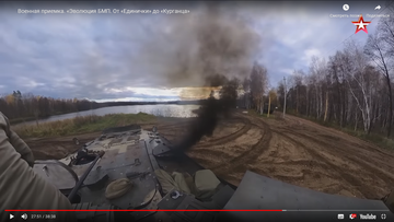

353
Serj_ написал(а):
Какие решётки?
через которые идет забор и выброс воздуха , но если это броневые крышки и это каким то образом не приводит к перегреву то даже интересно
354
Всегда считал что теплообменники, воздухозабор и выхлоп у Курганца по обе стороны аппарели. Типа уменьшение тепловой сигнатуры. Хотя на видео выхлоп спереди справа. Может режимы разные?
Отредактировано Serj_ (2023-12-30 20:00:53)
355
Бывают такие технические решения, когда при пересечении водной преграды охлаждение двигателя затруднено, его температура растет.
И тогда максимально допустимая ширина водной преграды ограничена, пока двигатель не достиг критической для его работоспособности температуры.
Поэтому Т-72 может пройти по дну не более 1000 метров.
Хотя когда вокруг вода — охлаждаться в принципе даже лучше, чем воздухом.
У Т-64 радиаторы заливаются водой, и ограничений по ширине реки нет.
А у глиссирующей БМП AAAV охлаждение двигателя на полной мощности при глиссированнии было возможно только забортной водой, на суше охлаждаться при такой мощности воздухом он не мог.
356
выхлоп должен бы быть на корму, туда трубы выведены
но если движок турбированный, а выхлоп на корме при плаве опускается в воду, то скорее всего оно так не работает, и приходится городить выхлоп на борт, который будет гадить на КАЗ итп
они может и в корме, но тогда они будут забирать максимальное количество пыли в себя
вобщем куда не глянь сплошь перспективная машина
357
358
ну справа сверху вон и чадит да, по снежному облаку можете прикинуть что будет если решетки забора воздуха находятся на корме
359
ага, красота, прямо перед командирской панорамой
https://upforme.ru/uploads/000a/e3/16/4903/t870553.png
360
Новое БО способно улучшить ходовые характеристики техники. Справа на крыше башни предусмотрено воздухозаборное окно. Через внутренние объемы боевого отделения и пространство погона атмосферный воздух должен подаваться к силовой установке. За счет этого увеличивается глубина брода, преодолеваемого без риска заливания воздухозаборного устройства.
Отредактировано Serj_ (2023-12-30 23:34:52)
