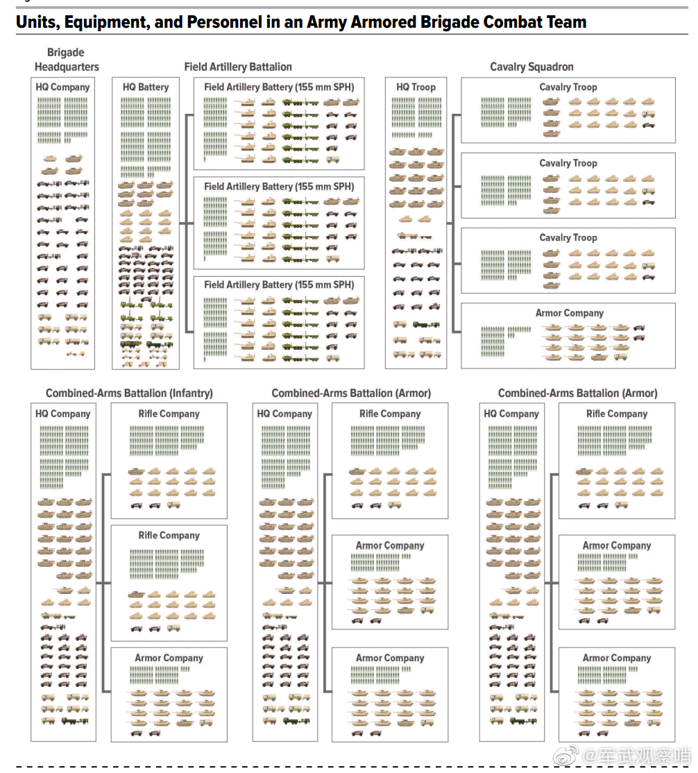

Количество танков M1 разных модификаций. Из австралийской презентации о модернизации их бронетанкового парка.
http://sg.uploads.ru/brBmK.png

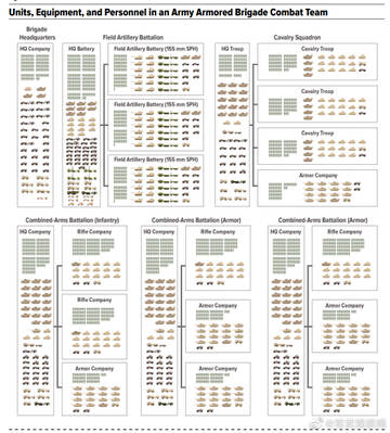

В продолжение.
План развития парка бронетехники и ее наличие. Взято из "National guard and reserve equipment report for fiscal year 2022" (FY2022NGRER, март 2021 г.), стр. 277 - 279.
AC - Active Component (армия), ARNG - Army National Guard, USAR - резерв армии. В цифрах ниже не учтены учебные части и если не путаю, три базы хранения (Army Preposition Stocks (APS)).
По сравнению с данными 2019 г. увеличилось количество Абрамсов в армии (появилась 11-я бронетанковая бригада) до 927 машин (878 в 2019 г.).
Существенно выросло количество Бредли - 1508 машин (1135 в 2019 г.), притом помимо новых M2A4 появились M2A2 ODS-SA.
Кстати, 125 Бредли - это же бригадный комплект ?
https://i.imgur.com/3BlL7zph.jpg
https://i.imgur.com/dGnv8wuh.jpg
https://i.imgur.com/rBfsUYQh.jpg
253
Вроде должно быть 120 М2 и М3, хотя могли еще 5 штук добавить когда на последний штат выходили ;) .

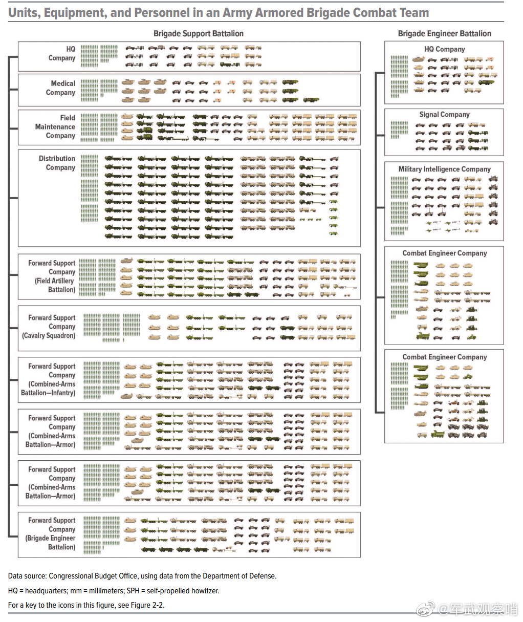

Может z jxtym  криво считал, но у меня получается суммарно 134 М2, М3 и М7 в ABCThttp://forumupload.ru/uploads/000a/e3/16/38/t861148.jpg
http://forumupload.ru/uploads/000a/e3/16/38/t917274.jpg

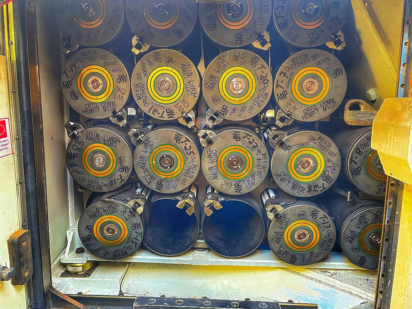

Идет освоение многофункционального выстрела AMP.
Yuma Test Center, Arizona. — Deep in the desert here, two Ivy Division tank crews of the 3rd Armored Brigade Combat Team recently tested the Army’s newest 120mm tactical service round.
http://forumupload.ru/uploads/000a/e3/16/4809/566285.jpg
http://forumupload.ru/uploads/000a/e3/16/4809/26024.jpg
http://forumupload.ru/uploads/000a/e3/16/4809/915707.jpg
http://forumupload.ru/uploads/000a/e3/16/4809/186036.jpg
http://forumupload.ru/uploads/000a/e3/16/4809/733928.jpg
http://forumupload.ru/uploads/000a/e3/16/4809/952587.jpg
Не сохранили ПДФку конгрессовскую с етими данными часом
Два справочника от бюджетного управления конгресса США о структуре вооруженных сил США - The U.S. Military’s Force Structure: A Primer (2016 г., здесь или здесь) и The U.S. Military’s Force Structure: A Primer, 2021 Update (здесь или здесь).
2016 г.
https://i.imgur.com/KmVpFz9l.jpg https://i.imgur.com/eVQbhB9l.jpg
https://i.imgur.com/hSH7XUmh.jpg https://i.imgur.com/FC3tYczh.jpg
Еще
https://i.imgur.com/Gw3rBFNh.jpg https://i.imgur.com/pyhfENrh.jpg
2021 г.
https://i.imgur.com/8ckLEkEl.jpg https://i.imgur.com/5iMXZU2l.jpg
https://i.imgur.com/xz4jxqWh.jpg https://i.imgur.com/a3TKr9Jh.jpg
Еще
https://i.imgur.com/WZhAnOBh.jpg https://i.imgur.com/mYUtY7bh.jpg
