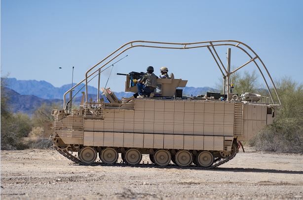

AMPV консплеит немецкие командиские БМ времен ВМВ
https://pbs.twimg.com/media/E6Q8gQEXEAce3ZP?format=jpg&name=large
via SH
Отредактировано Blitz. (2021-07-15 01:18:29)
198
Скорее недавние MRAP-ы, там такие отводители проводов вместо резаков появились.
199
Там всеже не такие монструзные контрукции с железа были.
200
Мне кажется достойные конструкции  :D  и преемственность прослеживается.

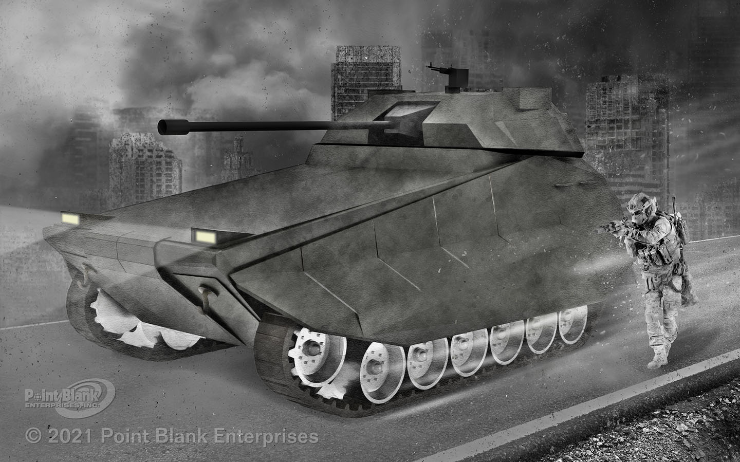

- небольшая компания Point Blank Enterprises из Майами (Флорида), которая в партнерстве с компанией Keshik Mobile Power Systems предлагает, по ее заявлению, "инновационный проект с модульным и технологически независимым подходом к открытым системам для энергетических, информационных и физических архитектур".
https://bmpd.livejournal.com/4359054.html
204
Концепт от Point Blank Enterprises
http://forumupload.ru/uploads/000a/e3/16/4809/958082.jpg
Срисовали израильский Кармель
http://forumupload.ru/uploads/000a/e3/16/4809/429629.jpg

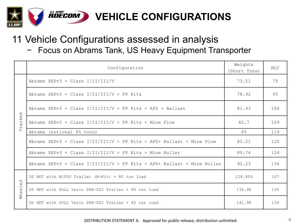

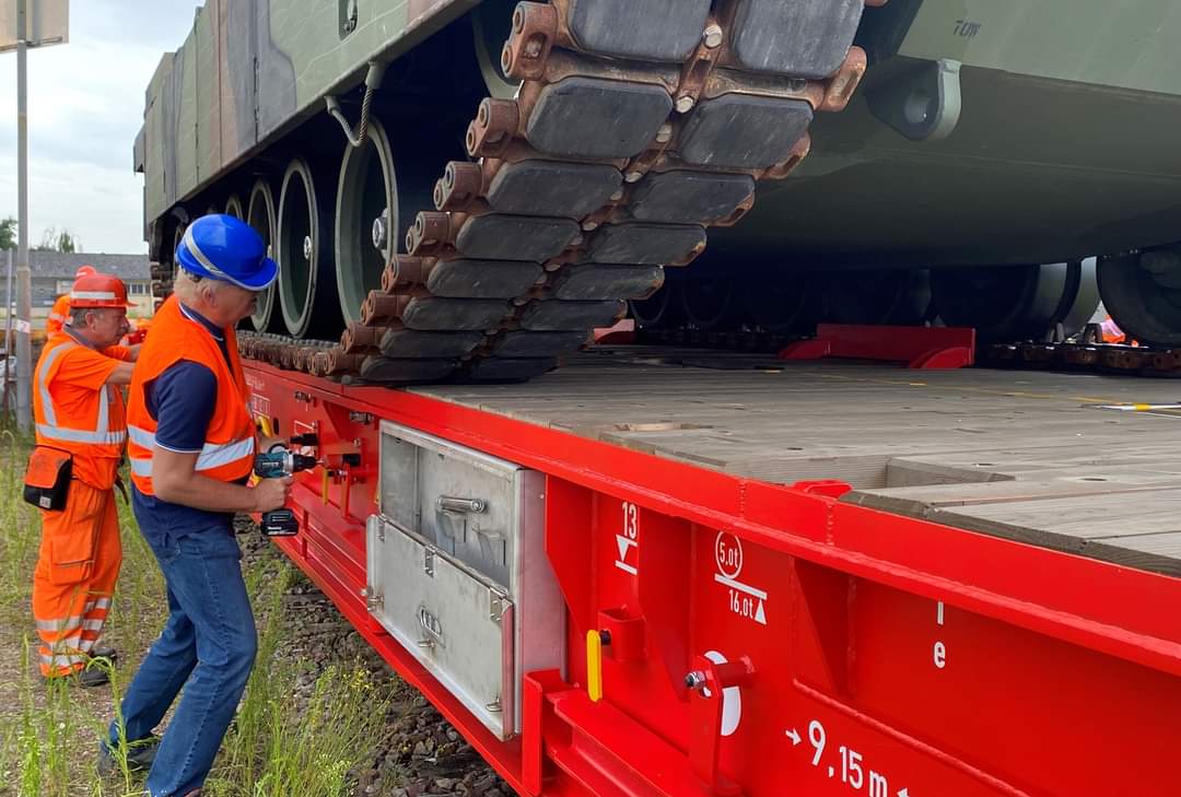

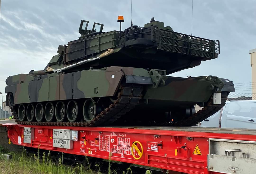

Американская Армия совместно с немецкими железнодорожниками тестируют новый железнодорожный вагон с повышенной грузоподъёмностью (до 92 тонн, хотя не указано в каких тонах).
Кроме этого вагон оборудован автоматической системой установки уплров и блокираторов, что гораздо облегчает и ускоряет погрузку/разгрузку техники.
http://forumupload.ru/uploads/000a/e3/16/4809/891887.jpg
http://forumupload.ru/uploads/000a/e3/16/4809/677276.jpg
http://forumupload.ru/uploads/000a/e3/16/4809/900378.jpg
http://forumupload.ru/uploads/000a/e3/16/4809/781061.jpg
https://www.army.mil/article-amp/249293 … g_vehicles

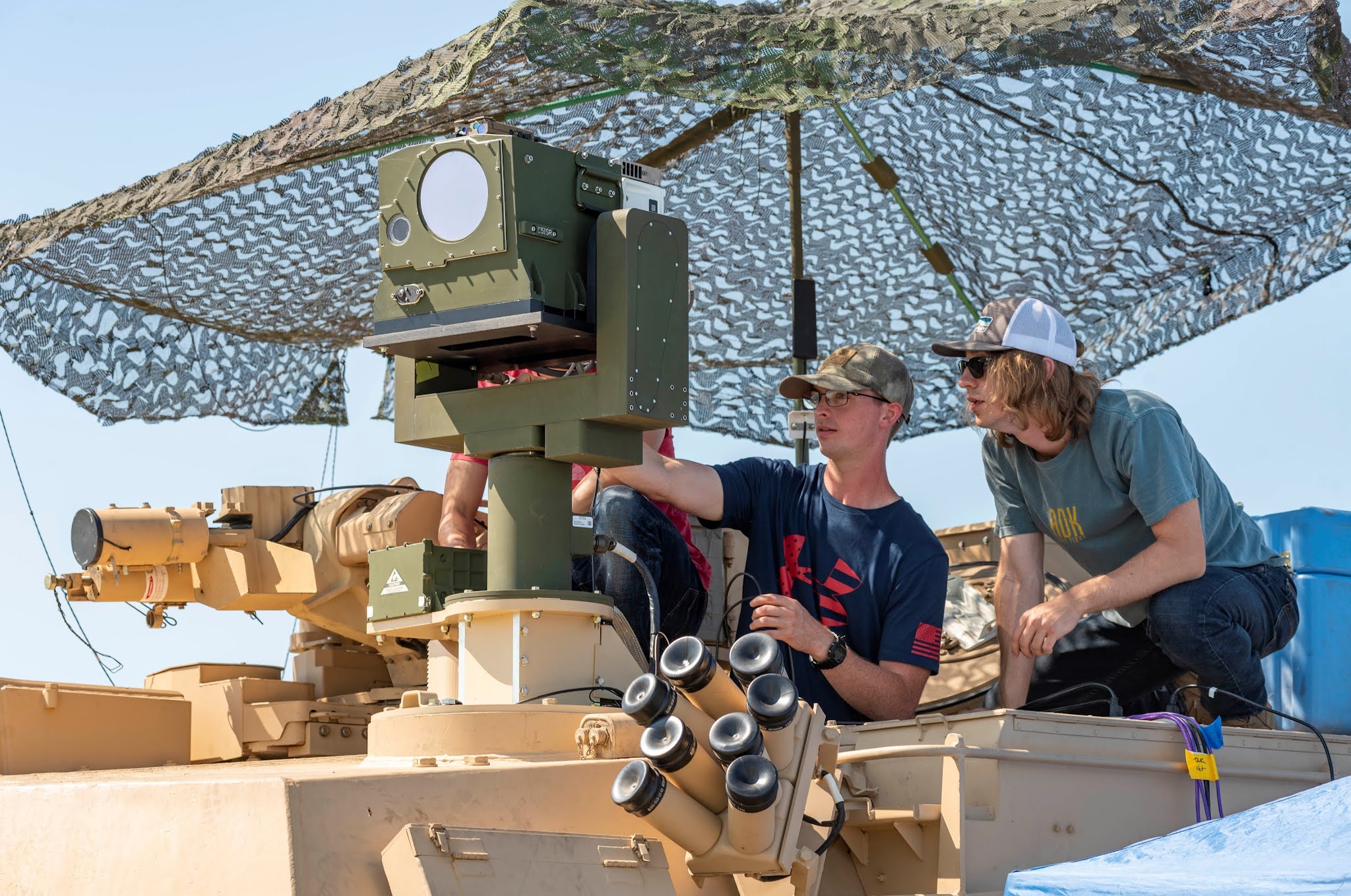

Экс КМПшные M1A1FEP уже армия в своих опытах задействовала, испытывают ОЭС, вместе с Гриффином
https://1.bp.blogspot.com/-4xF4cbWNIaE/YTGWYCV8nTI/AAAAAAABZQY/DOXPFopolmAqlE-LognKLYmT2v_lWNnhACLcBGAsYHQ/s2048/original+%25282%2529.jpg
https://1.bp.blogspot.com/-sfu4By3X5hw/YTGWdDjGn-I/AAAAAAABZQk/59yAbFumtbsOiqxBdeZR8__7zV5OxMI6QCLcBGAsYHQ/s2048/1.jpg
https://1.bp.blogspot.com/-wIDyIRUdIl4/YTGWc1ayYQI/AAAAAAABZQc/2OzMv0f-olIL3KgDdrZNcUvDNQb-__u1ACLcBGAsYHQ/s2048/original.jpg
via SH
210
Оригинальная статья с фото покрупнее здесь, испытывают скорее не ОЭС (Thermal Sighting Unit, внутри стандартная ТПВ камера NV-80 и обычная видеокамера, ставится на OPFOR Surrogate Vehicle), а сети передачи данных, это подготовка к ноябрьской конференции Project Convergence 21.
