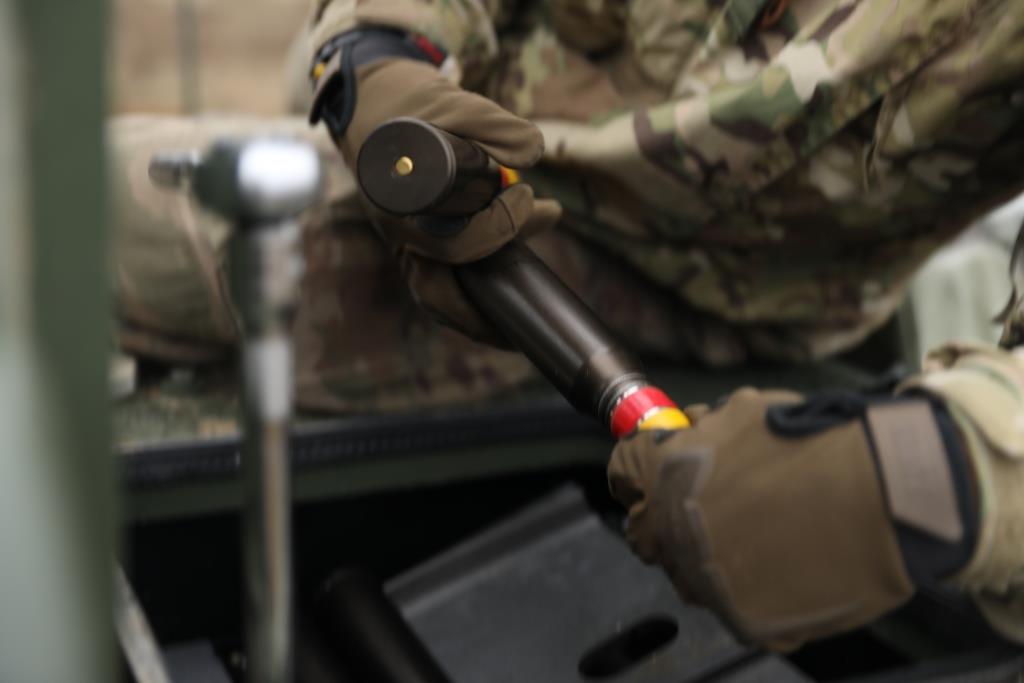

Заряд от дальнобойного снаряда ХМ1155 для СAУ ХМ1299

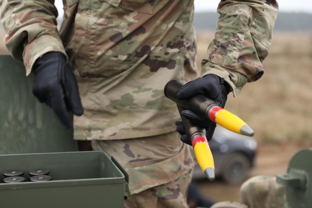

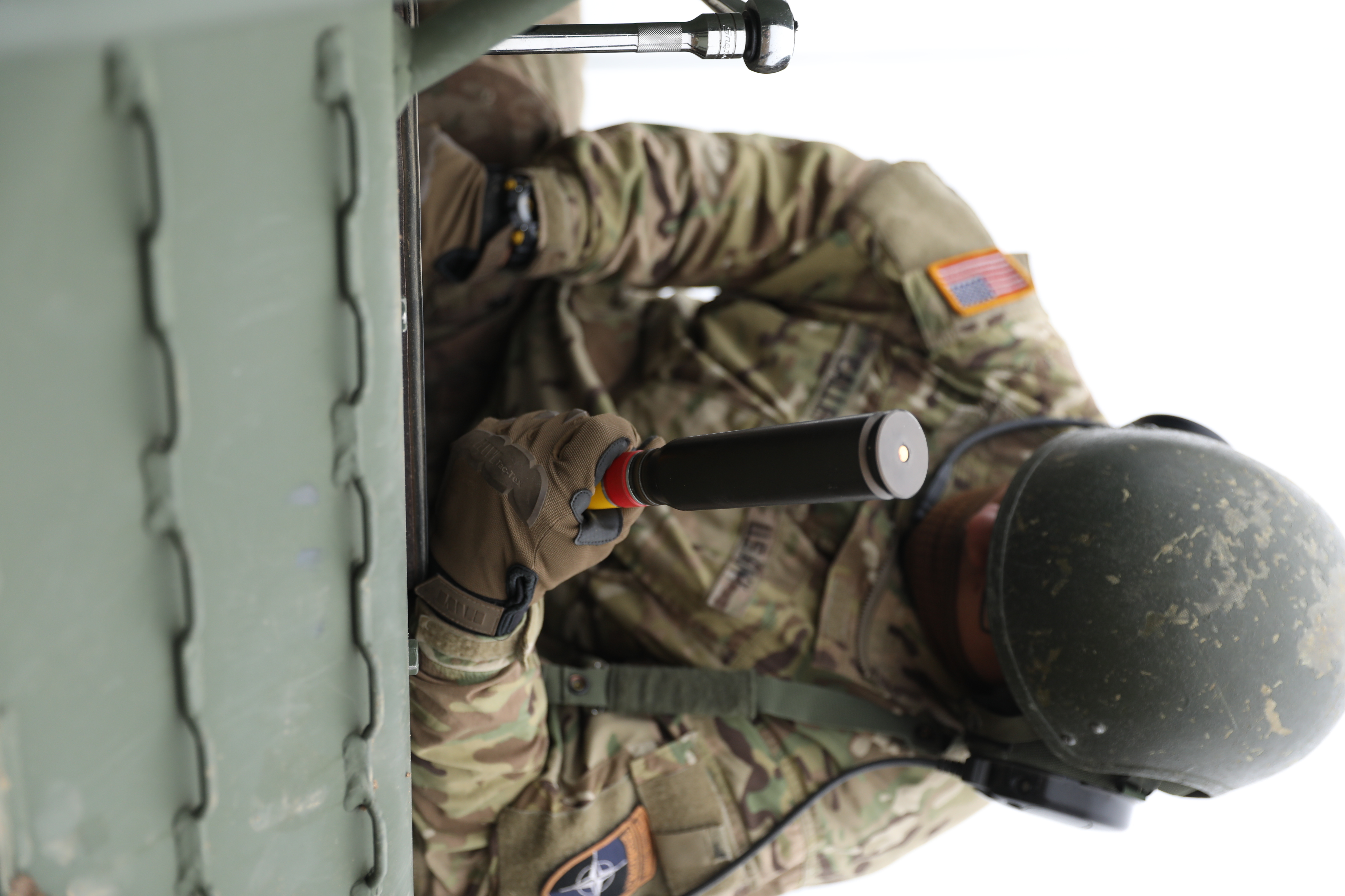

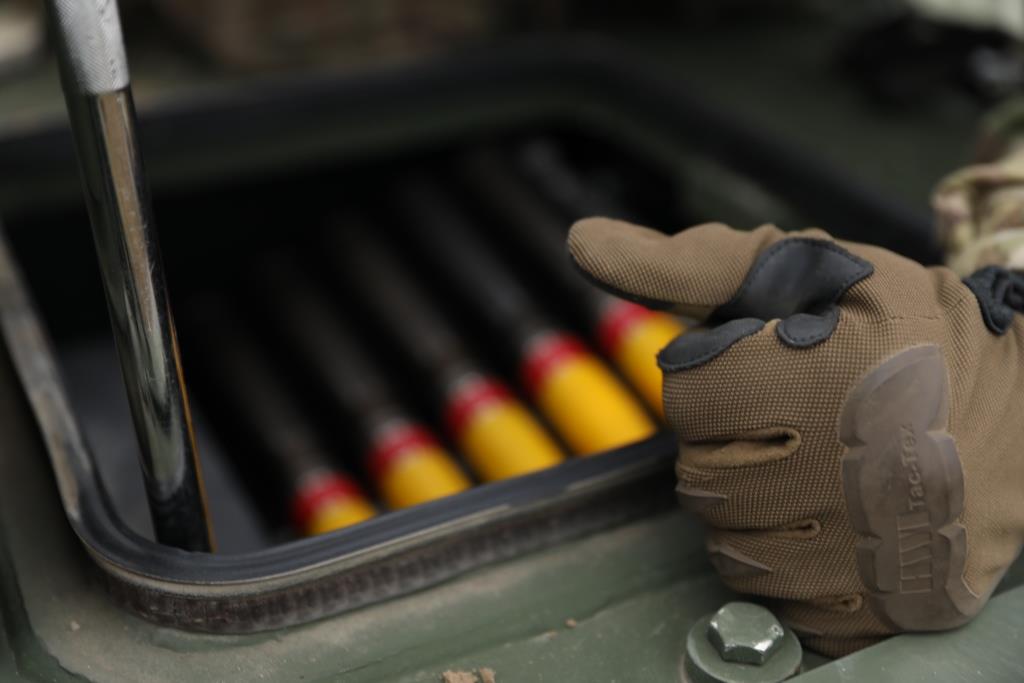

Кидать это руками, без АЗ, в боевом отделении САУ, так, что бы 6-10 выстр/мин получилось? Хумористы.
Сейчас 3.
10 планируют к 2025 году, после установки АЗ.
C АЗ там проблемы, так что могут в итоге вручную таскать
Да вот я как раз об этом)

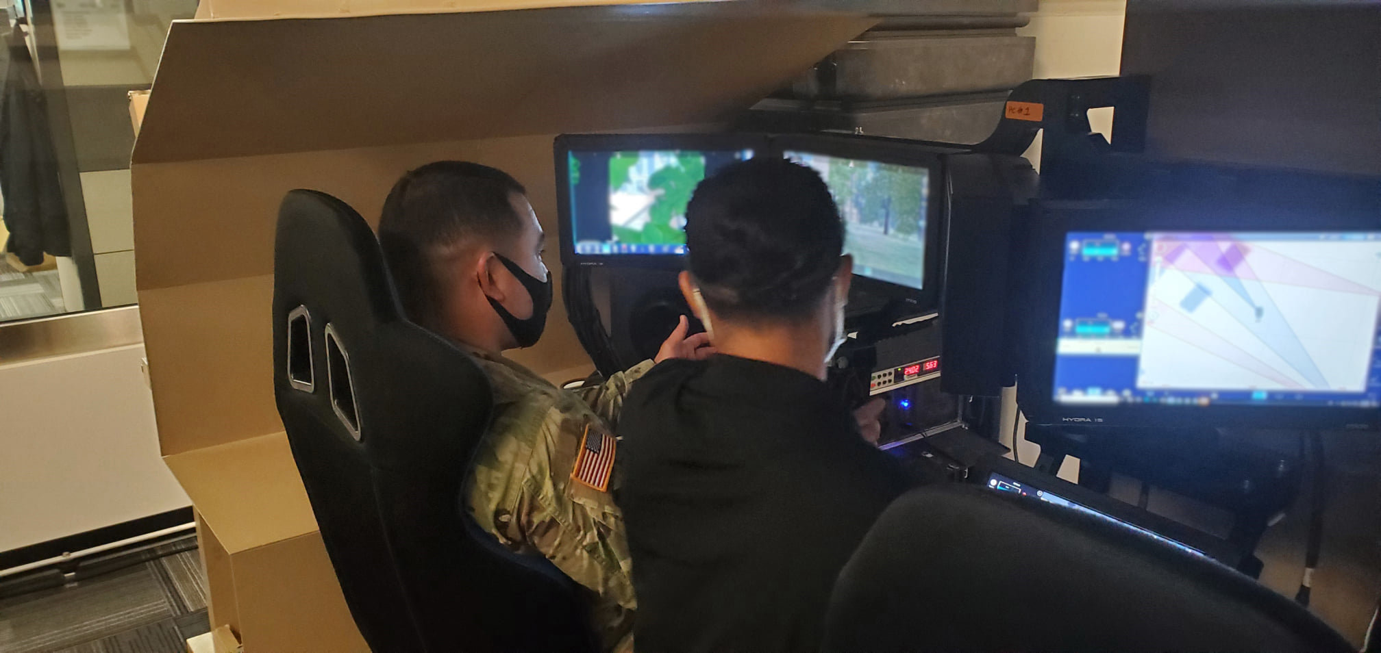

Ещё немного утекло в сеть по ОМТ.
Тестировали предложенные варианты ОМТ видимо в VBS (Арма на максималках).
И ещё немного из документов
Видимо по результатам покатушек в VBS.

Далее идут цитаты солдат которые принимали участие в тестах. Одна на скрине, остальные на следующем.
"- Экипажы из двух тяжелы, мне приходилось перескакивать между работой командира танка и наводчика, что снизило скорость поиска целей. Я против такого состава экипажа."
"- Мы можем лучше выполнять наши задачи на поле боя в более мобильном танке с точным орудием, а не бегать вокрут с Панцеркампфвагон Т-14 Маус 2.0
- Нравится бОльшая летальность с крупнокалиберной/высокоэнергетической пушкой, но я волнуюсь по поводу боезапаса, учитывая массивный размер снаряда
- Да, крупный калибр показал себя эффективнее в поражении целей, однако я по прежнему верю что он не нужен. Во время длительного бой с силами в 2 раза превосходящих нас по численности мы останемся без снарядов
- По легкому ОМТ, манёвренность важнее бронезащиты. В век когда БОПСы, ПТУРы и боеприпасы атакующие сверху становятся всё лучше, какой пакет брони вы повесили на танк не будет иметь значения. Пока на нём стоит КАЗ и броня защищает от стрелкового оружия и автоматических среднекалиберных пушек, танк будет ок. Другим аргументов против тяжёлой брони на ОМТ является стратегическая мобильность. Например российский Т-14 весит 55 тонн и его уже нельзя перебрасывать по ж/д и через большинство мостов в России, передвижение М1 в Восточной Европе уже является проблемой, последней вещь которую мы хотим это ещё одна БМ с весом более 70 тонн."

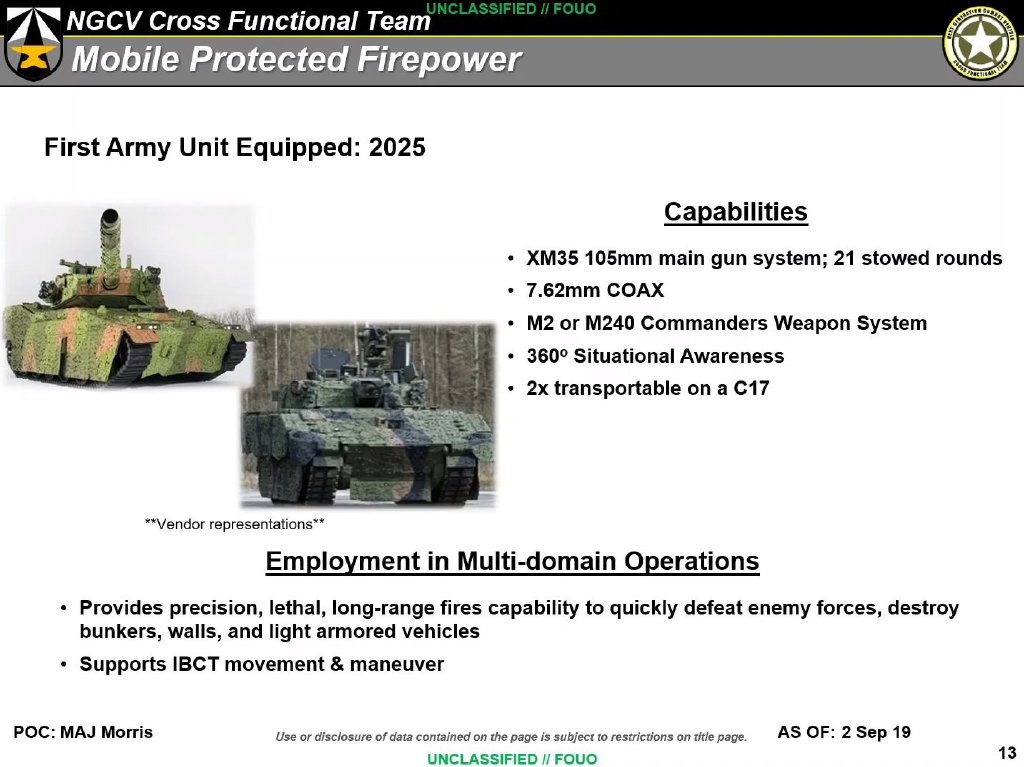

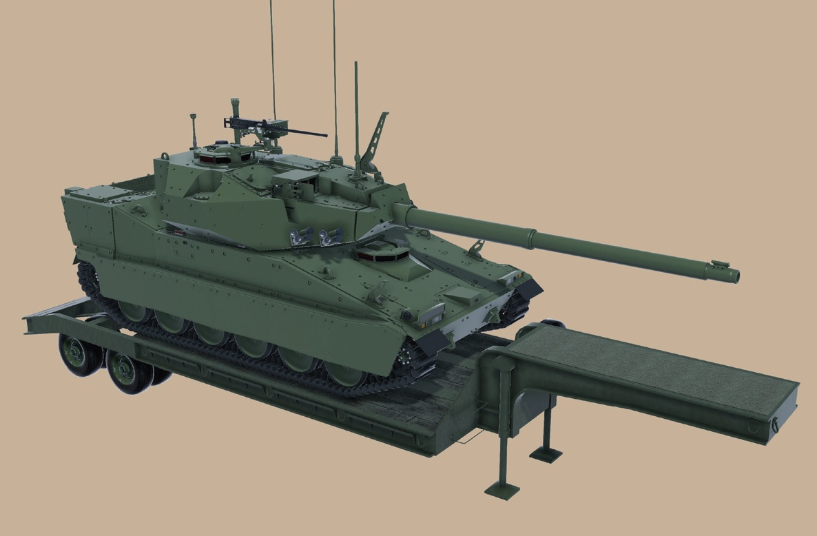

Компания BAE Systems представила свой легкий танк Mobile Protected Firepower. По сравнению со старым M8 AGS, модернизированная башня большего размера BAE MPF расширила борт, чтобы принять Iron Fist APS. На машине были модернизированы новый силовой агрегат, система управления огнем и ветроника.
https://twitter.com/ronkainen7k15/statu … 8327814147
Один из вариантов прошлой программы NGCV
