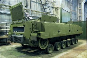

Наверное имеется в виду Объект 695.
Ну тут такой крохотный лючок в корме, через который десант будет год вылезать.
И даже когда казалось важным - БМП-1 сделали переднемоторной.
Видимо казалось важной и позже, когда по опыту БМП-1 которой пришлось делать огромный лоб - поплавок занимающий огромный заброневой обьем, и поглядев на М-113 и прочих плавоющих с дифферентом на нос - сделали БМП-3.
И для БМП это оптимально, несмотря на все прочие факторы.
Оптимально лишь для организации выхода на корму, для остального видимо нет. Об этом можно судить глядя на других участников конкурса, да и все танки тогда бы были переднемоторами.
