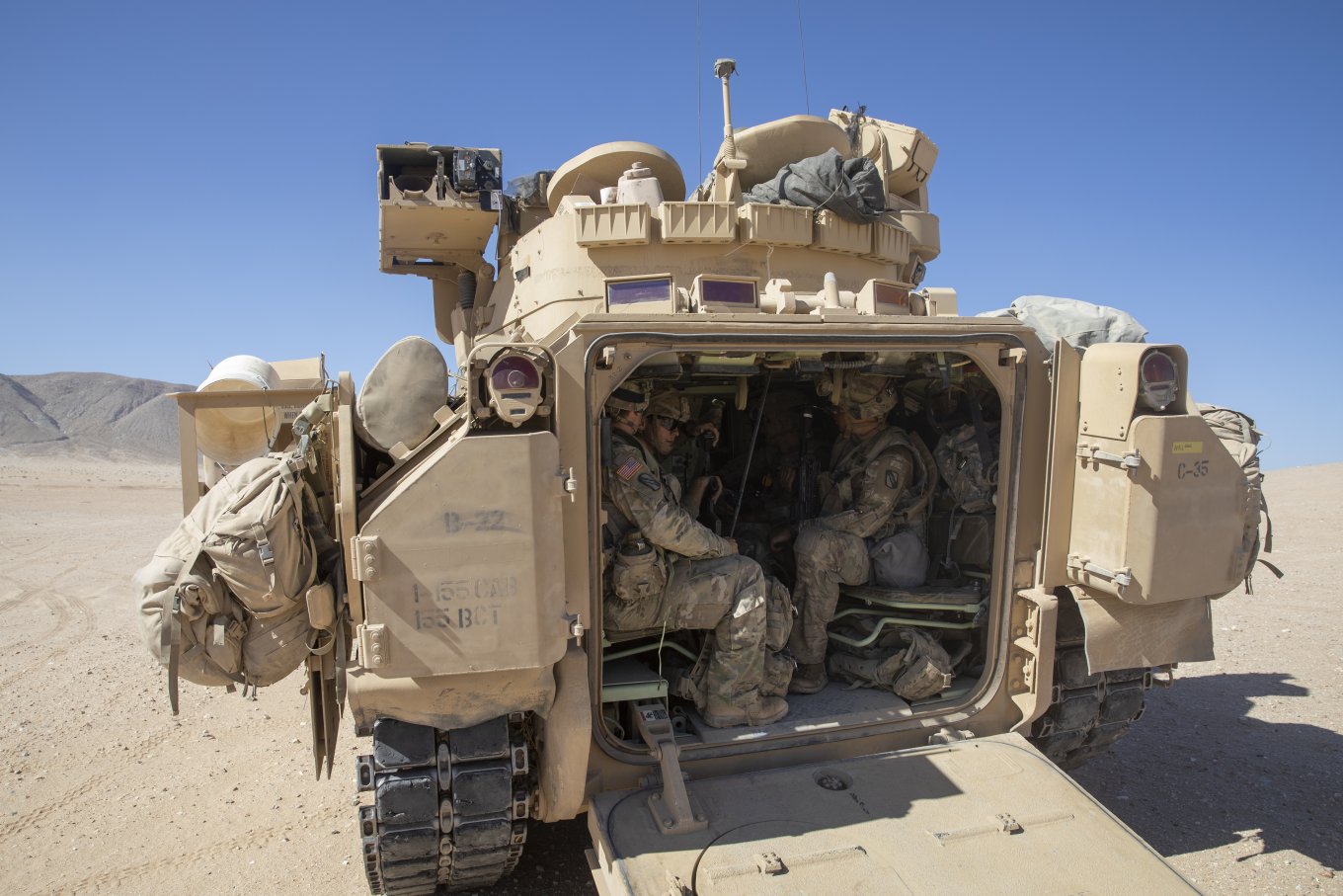

Над касками десанта на фото  - крыша.
В общем советую попробовать. Думаю будете удивлены.

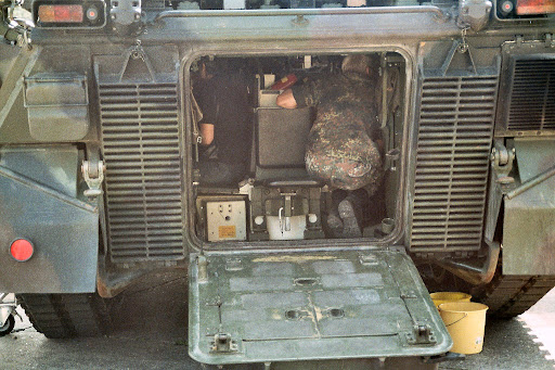

Ну да нтут удобней -
https://topwar.ru/uploads/posts/2023-01/lebomycfzzq.jpg
https://topwar.ru/uploads/posts/2023-01/zdoydjecmdi.jpg

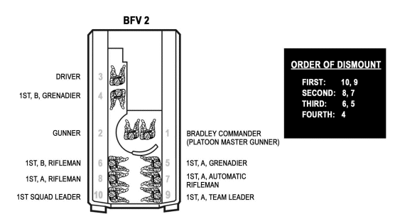

К тому же расположение десанта в брэдли не такое уже лет 30 как.
А, ну вот Вы уже раньше меня привели новую схему рассадки в Бредли.
Сидеть спиной к бортам наиболее удобно для быстрого спешивания - посередине получается широкий проход.
Но подозреваю, что в будущем от такой рассадки уйдут, и посадят лицом к бортам, как на БМП-1-2 и на Мардере. Там так сажали, чтобы десант мог стрелять из бойниц (оказалось практически бесполезным).
А теперь будут на бортах размещать пульты управления дронами, чтобы можно было десанту рулить ими изнутри машины, что дает огромные возможности по наблюдению и поражению целей.  Это будет важнее небольшого усложнения спешивания.
Или может при рассадке спиной к бортам сделают в ДО центральную продольную стойку для пультов (возможно, складываемую в момент спешивания).

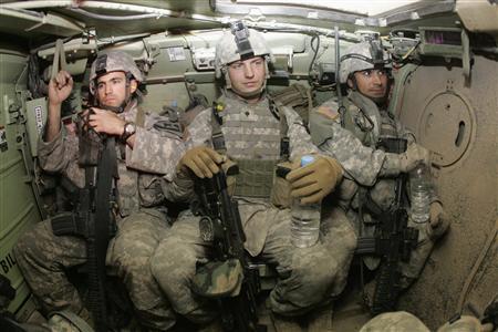

Правда? ВОн там выше как то широкого прохода не заметно -колени сидящих напротив друг друга мешать будут.

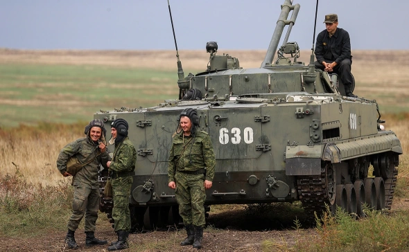

Там что там с какой высоты то прыгать надо?
http://upforme.ru/uploads/000a/e3/16/4467/t556995.webp
Высота по крыше башни 2300. Срез двери в районе 1м.
