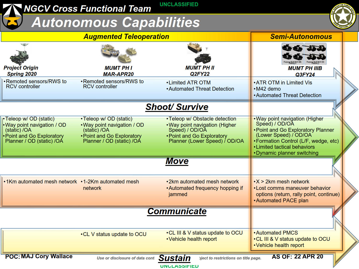

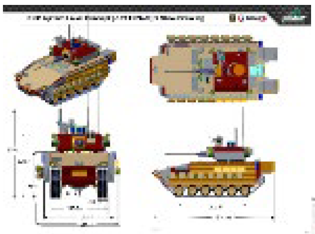

...тем временем американцы в рамках NGCV занятые и разработкой опционально обитаемого танка, выложили пару фоток с мозгового штурма рисовавших концепты дизайнеров:
http://www.usarmygvsc.com/soldier-innov … placement/Roshindow выправил картинку:
Отредактировано skylancer-3441 (Вчера 19:35:32)
...это из пдфки https://livepictureevents.com/wp-conten … 020_v2.pdf
Ещё оттуда же:
https://livepictureevents.com/wp-conten … y-2020.pdf

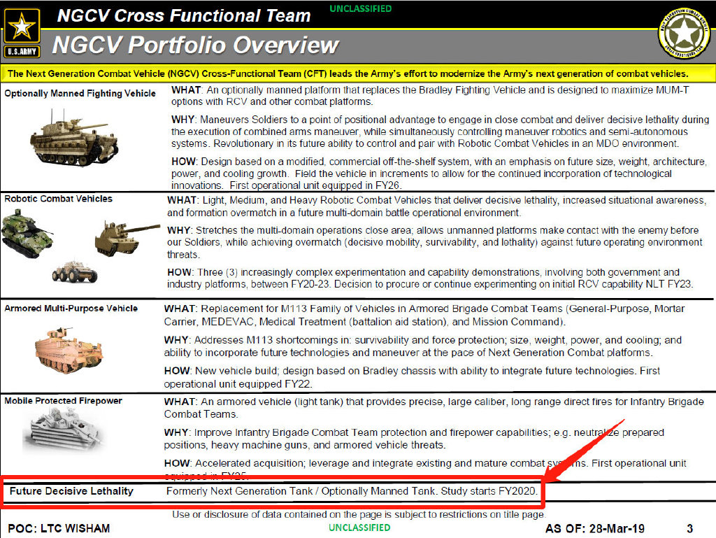

OMT оказывается переименован в духе MPF, теперь он Future Decisive Lethality

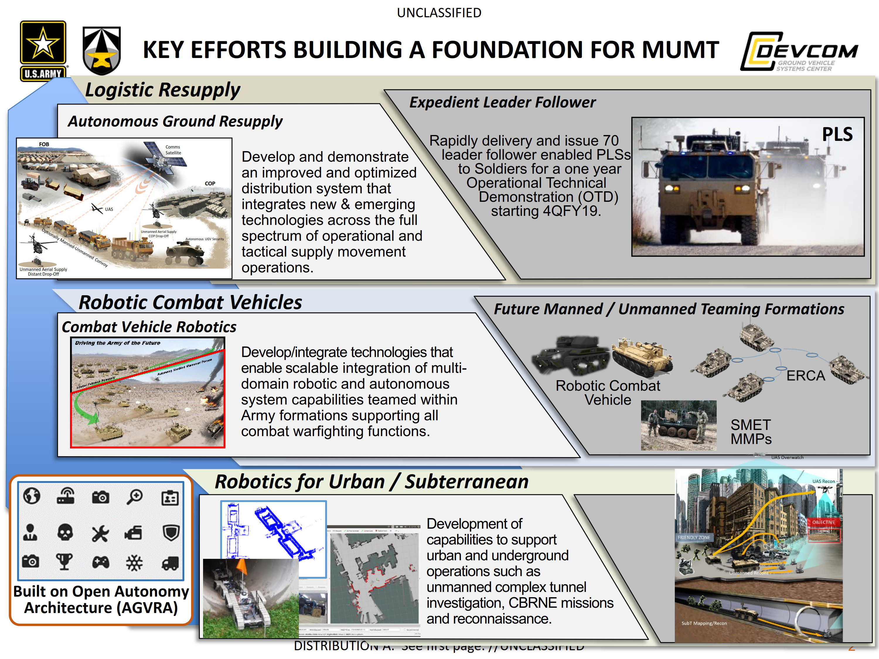

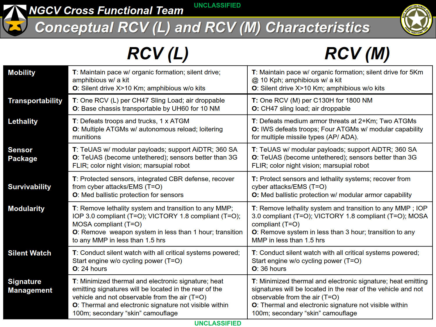

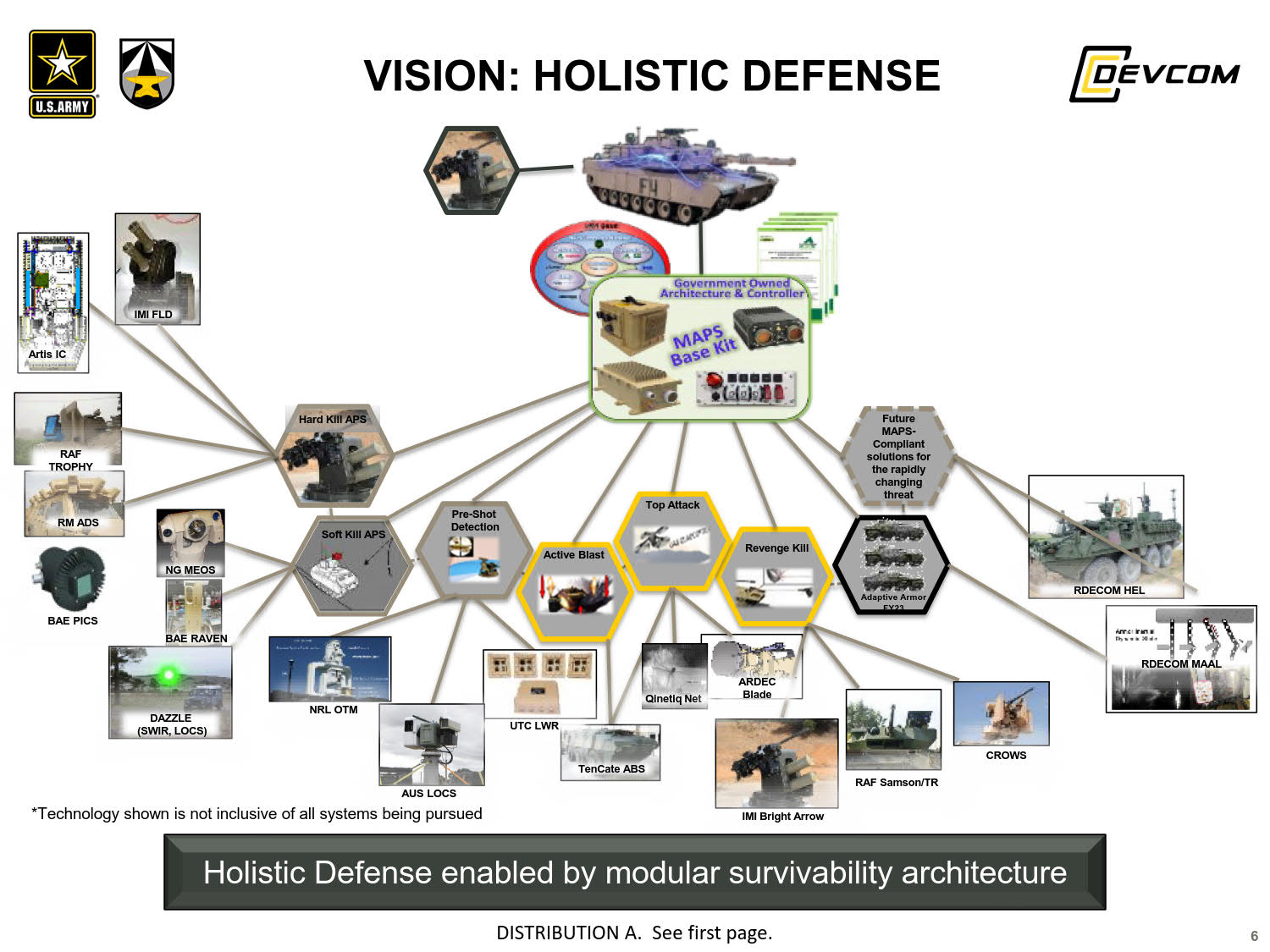

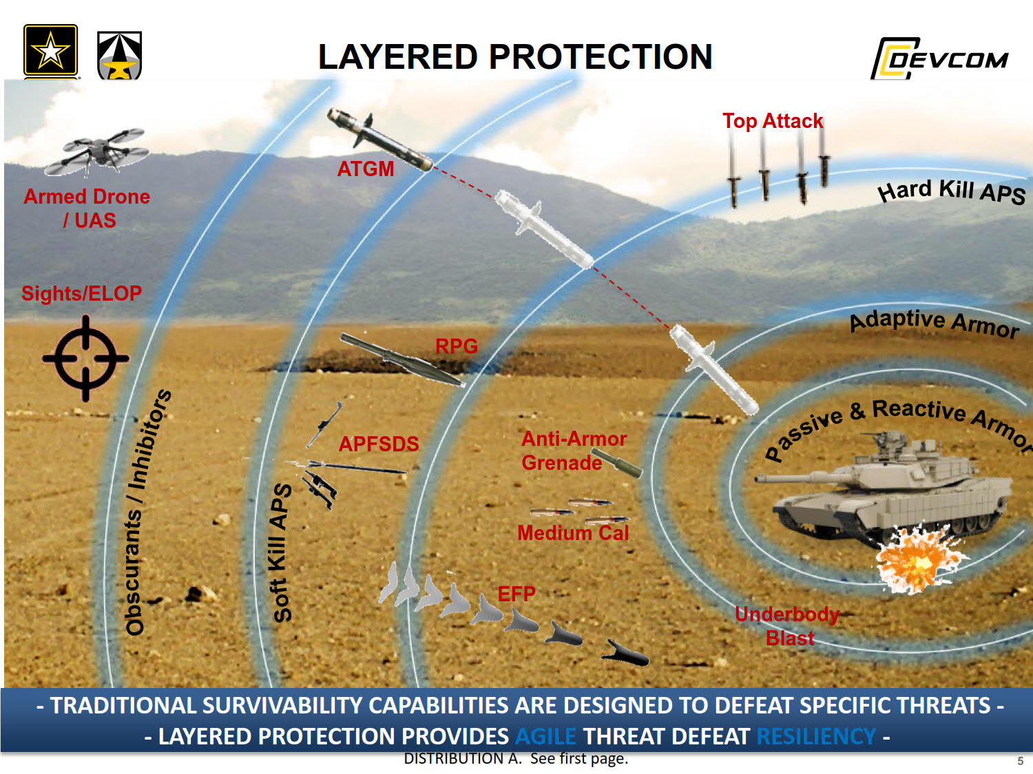

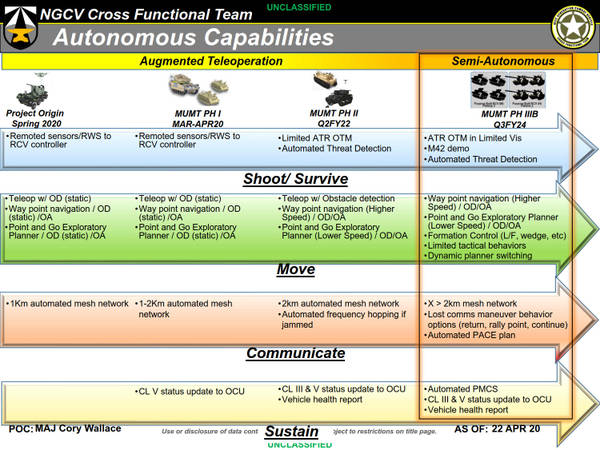

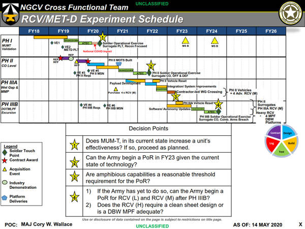

Еще много пдфок с этого мероприятия (Industry Day 2020) - здесь. Ниже несколько интересных.
"Роботы"
Next Generation Combat Vehicle Cross Functional Team RCV Program Update
Защита.
Ground Vehicle Survivability & Protection (GVSP)

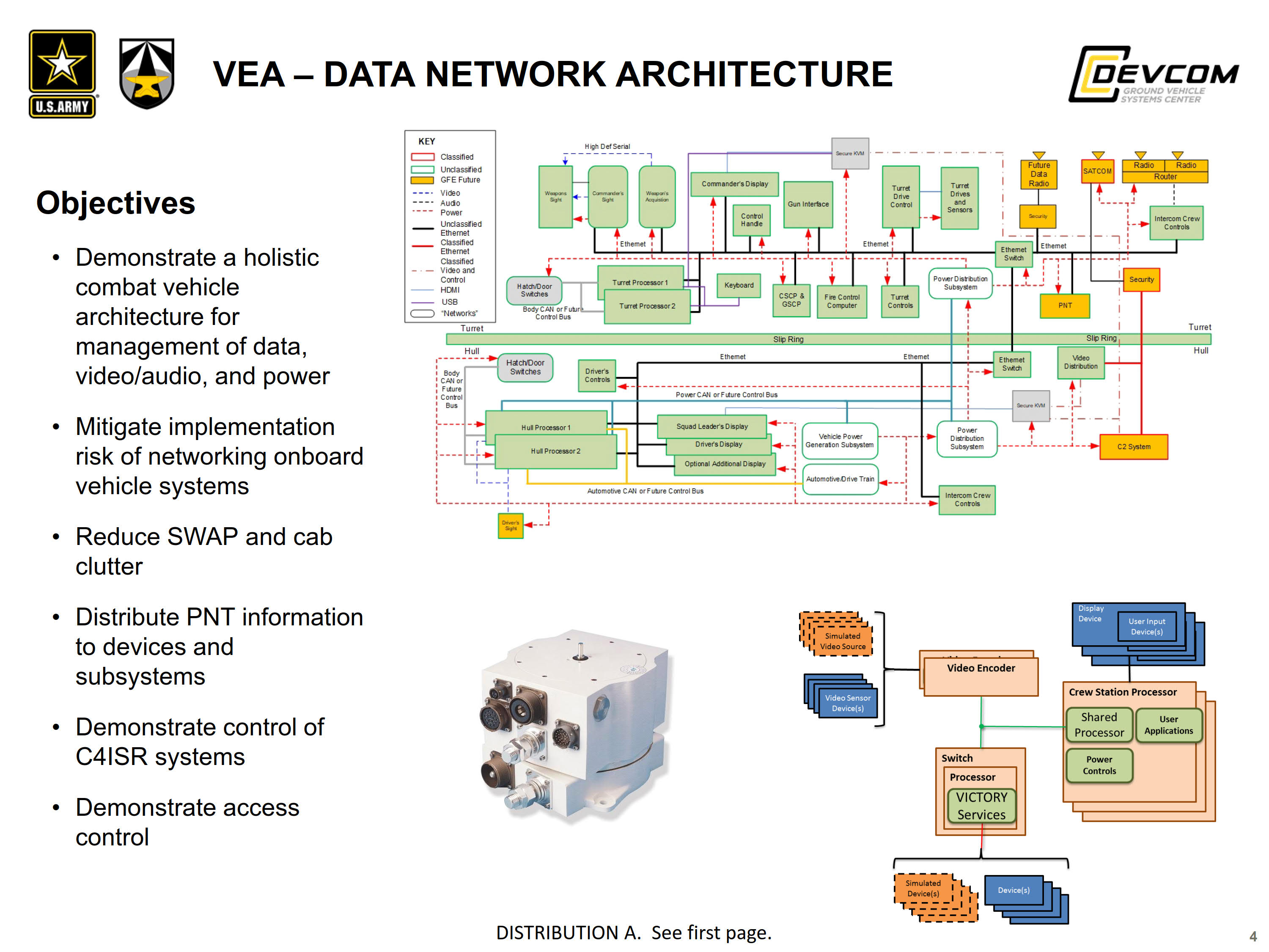

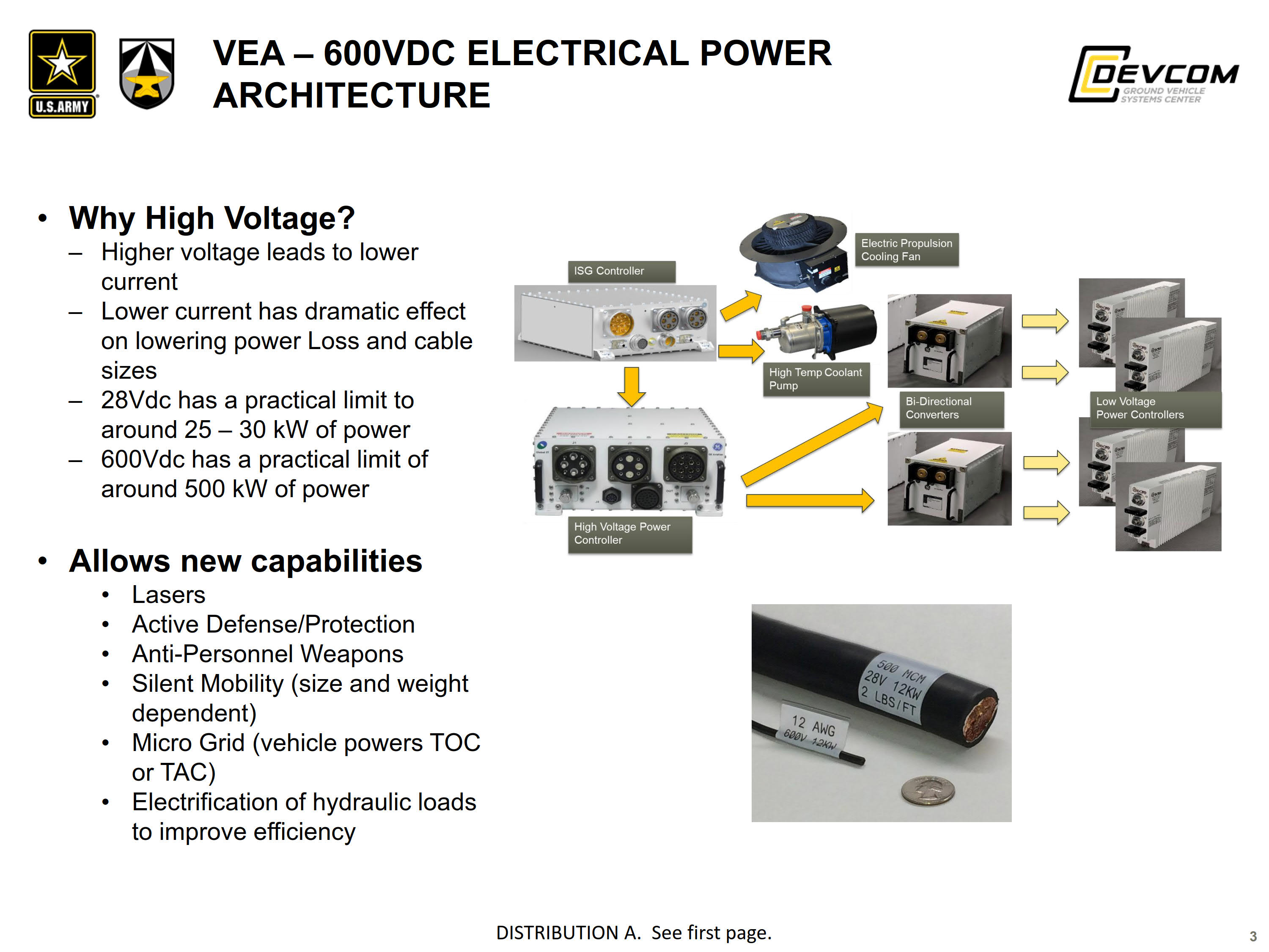

Электроника и электрика.
Vehicle Electronics and Architecture

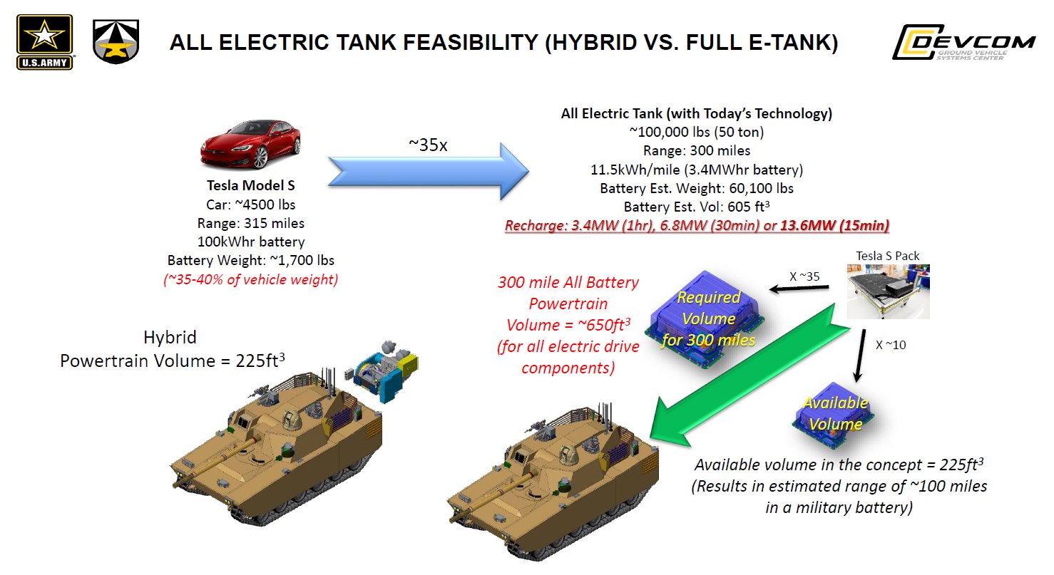

слайд про гибридную или чисто электрическую СУ (и аккумуляторы для неё) для NGCV-FDL:
Кстати вес - 100.000 фунтов aka 50 коротких тонн - то есть получается 45 метрических.
В общем, здравствуй FMBT, четверть века спустя

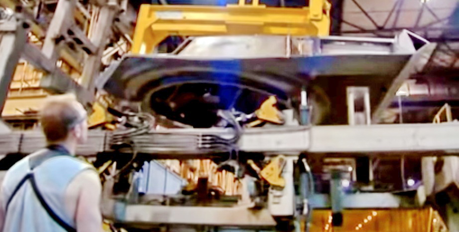

M1A1, башня без пакетов спецброни и внешних бронеплит. От Wiedzmin-а, из передачи Megafactories (Ultimate factories) Tank Abrams M1.

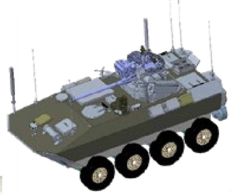

Гриффин 2
Леонардовский БМ для конкурса Стайкер MCWS
