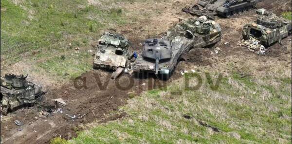

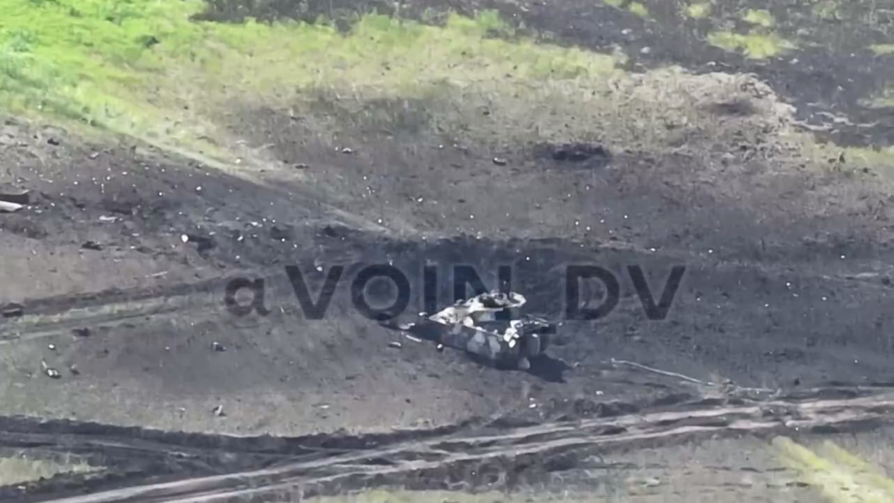

Фото и видео разбитой и брошенной бронетехники ВСУ, пораженной в ходе очередной попытки наступления на Ореховском направлении в Запорожской области. Можно видеть пять БМП M2A2 Bradley ODS-SA и один танк Leopard 2A6. Сообщается, что имели место подрывы на минах и поражение артиллерией и армейской авиацией.

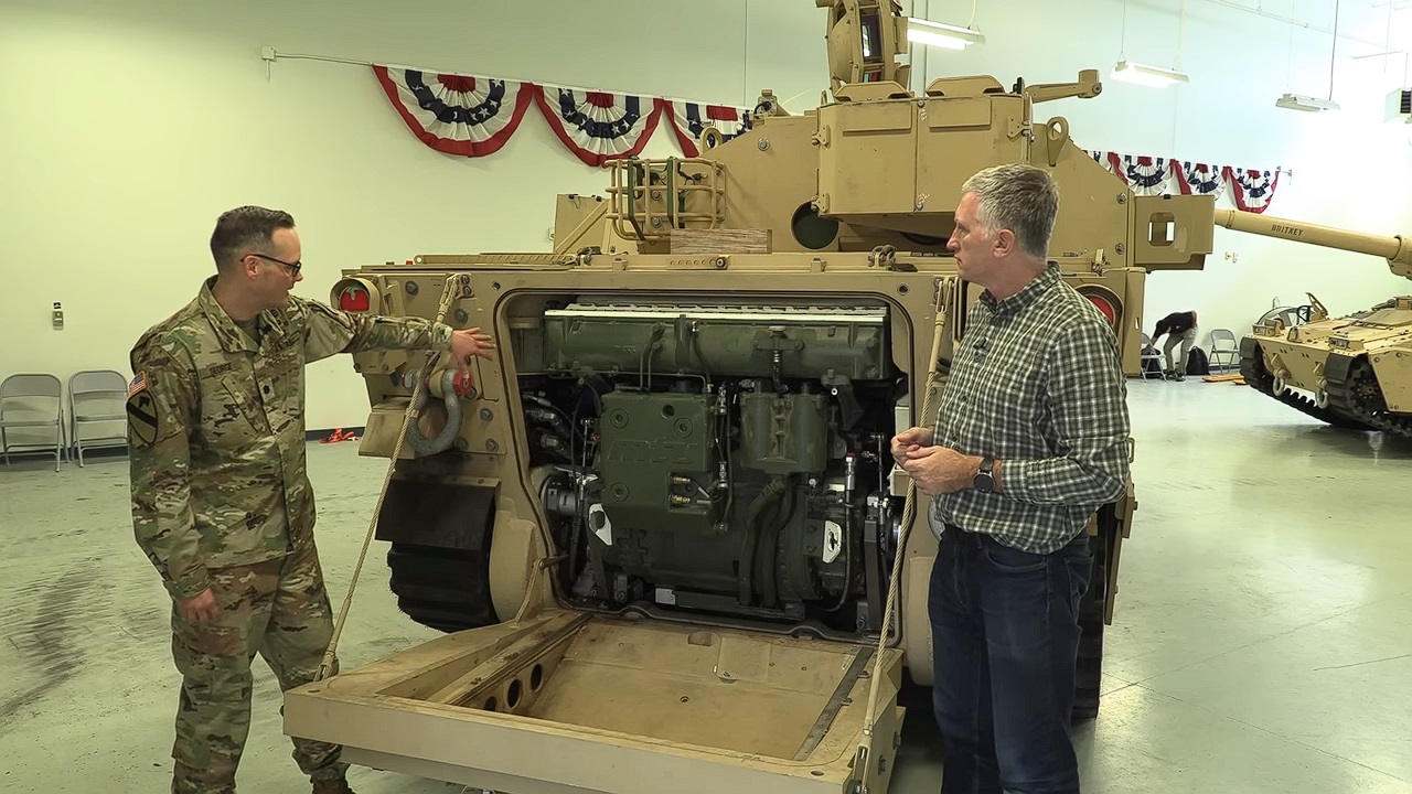

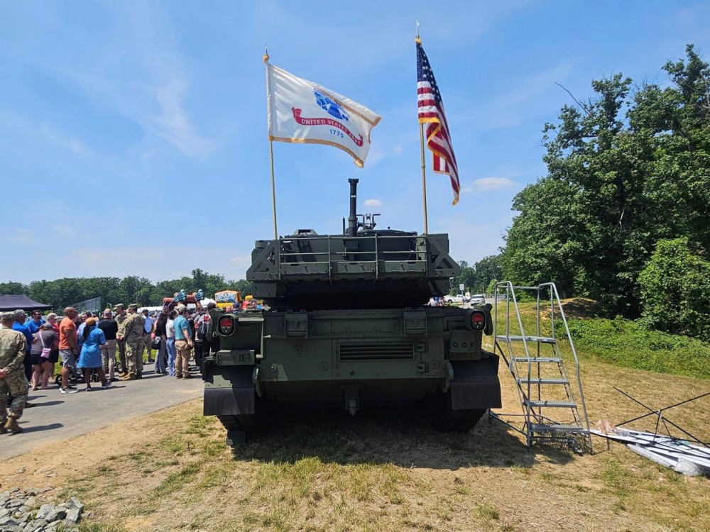

Интересно, а что у него в корме? движка там нет.
Судя по решеткам как сзади кормы, так и на её крыше-вероятно система охлаждения мотора.

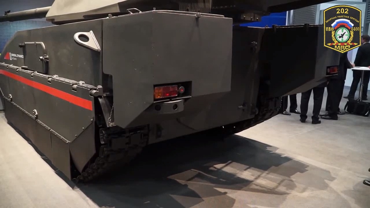

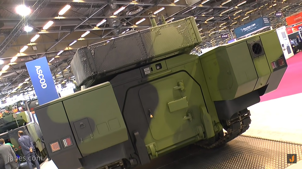

Самое забавное что у XM1302 оказывается была полноценная аппарель для доступа в МТО, хотя это классический легкий танк, а вот у M10 Booker в корме не видно подобных люков, хотя сделан он на основе БМП ASCOD с аппарелью.
Тот заднемоторный, и своей заботой об удобстве доступа в МТО напоминающий американскую технику 50ых типа БТР М75,
а этот переднемоторный, зачем ему аппарель в корме?
И очевидно что американцы тем, для чего есть кормовой люк в Меркаве - не впечатлились, проекты танковых шасси переднемоторов тот же Теледайн всегда рисовал, занимая всё место в корме под снаряды и т.п.
Просто Букер это можно сказать Гриффин 3, а Гриффин 1 сделали из Аякс, который вариант АСКОДа. У всех них были кормовые люки или аппарели. Началось все с варианта АСКОД в виде легкого танка в 90ые.

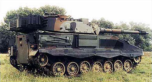

Ну, это минимально модифицированные корпуса унифицированные с базовыми для БМП были. А у М10 как я понимаю корпус уменьшенной высоты, аналогично GKNовскому предложению для MCV-80 Warrior

Ох уж эти танки Варриор.
3 Цивка лучшая:)  в 6 ленинградки ездят
