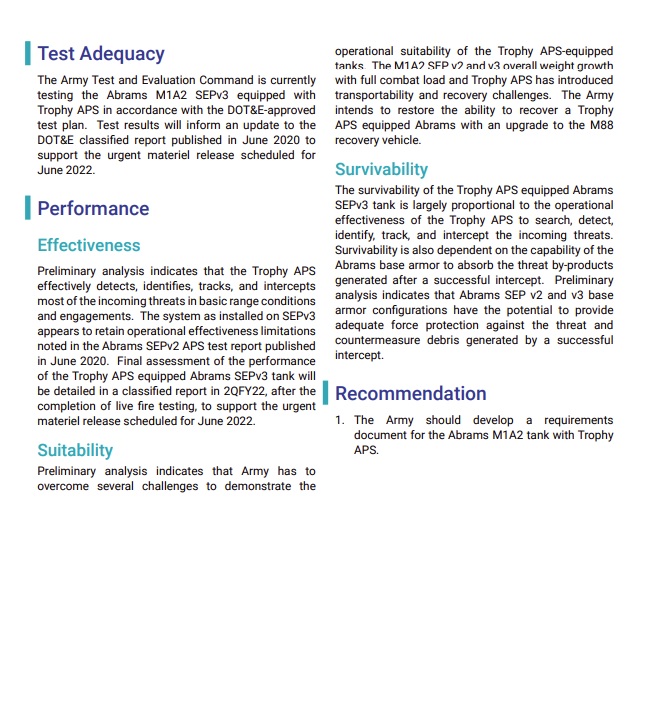

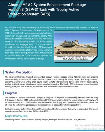

DOT&E 2021
283
Предположение что Трофи с баластом веся порядка 2,3 тонн потвердилось, 5000 фунтов-2,268 тонн +/-. Вес все растет-не зря хотят к танкам с КАЗ М88А3 приставить 8-) .

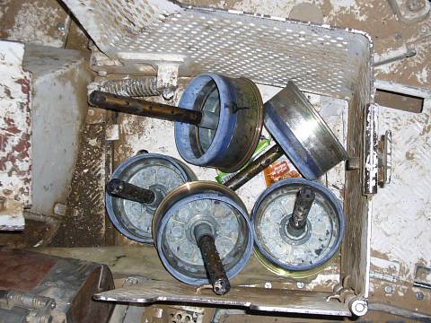

Наглядно, для одно из популярных ресурсов, куда "девается гильза после выстрела")))
ВИДЕО
285

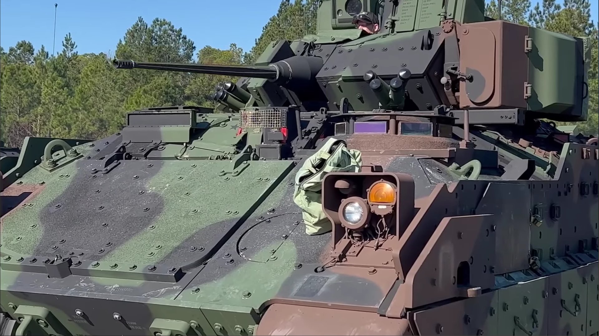

M2A4 Bradley
солдаты 2-й бронетанковой бригады 3-й пехотной дивизии, первыми в армии США применили недавно модернизированные боевые машины M2A4 Bradley
http://forumupload.ru/uploads/000a/e3/16/4809/568900.jpg
http://forumupload.ru/uploads/000a/e3/16/4809/439908.jpg
http://forumupload.ru/uploads/000a/e3/16/4809/665111.jpg
http://forumupload.ru/uploads/000a/e3/16/4809/216315.jpg
https://twitter.com/TheDeadDistrict/sta … 5515800582
286
ВИДЕО
В корзине разумеется.
У Лео-2, Абрамс и Меркава стоят корзини.
На снимке корзина от Merkava Mk3
http://forumupload.ru/uploads/000a/e3/16/4809/849977.jpg
