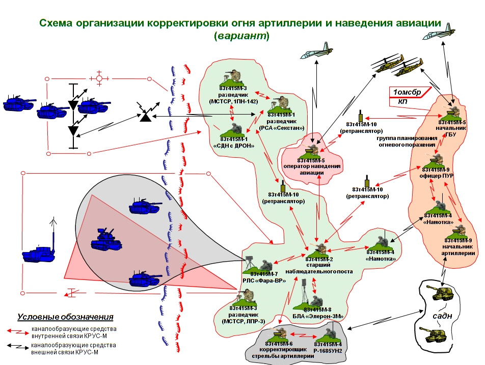

191
https://forumupload.ru/uploads/000a/e3/16/3951/t136692.jpg
Интересное добавление к дискуссии
192
Как видите КП бригады в наличии и даже есть группа планирования огневой поддержки.
193
