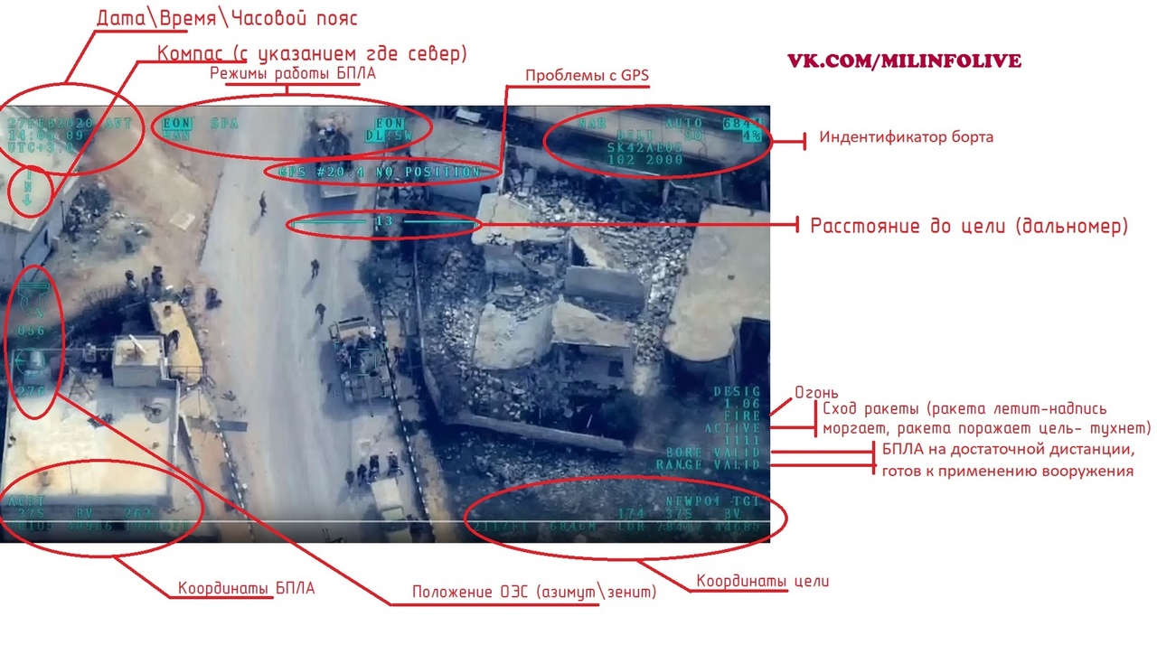

Небольшой технический обзор Турецкого БПЛА Bayraktar TB2 , которые сейчас лютуют в Идлибе, на основе видео https://youtu.be/6bu--OE5MnI .
На видео мы можем наблюдать работу турецкого БПЛА. Работают хорошо, но обо всем по порядку. Итак, что удалось получить из видео:
1. Прицельную сетку БПЛА (рис.1) Огромное спасибо турецким военным, за то, что мы наконец увидели как она выглядит (обычно сетку замазывают, но в данном видео нам предоставили сюрприз-пасхалку).
Стоит отметить пару деталей:
- На некоторых кадрах видно как БПЛА указывает на отсутствие GPS (скорей всего применяли РЭБ, но почему не посадили, об этом чуть ниже)
- Интересная координатная сетка где указан квадрат (37S) а дальше лишь числа, скорей всего указывающие на позицию в данном квадрате. Если уточнить место атаки с координатами, то можно будет понять какое исчисление идет (пока место атаки не установлено).
2. Система целеуказания лазерная полуактивная. По правую сторону прицельного маркера (квадратик такой в центре изображения, см. рис2)- видно как играет световое пятно- это и есть точка лазерного целеуказателя, на которую ориентируется ГСН ракеты. Наблюдать сие редкое явление можно на тайм-кодах 1:10, 1:23 и т.д. Данное явление наблюдается тогда, когда БПЛА находится близко к цели (см.на шкалу дальномера, предположительный отчет расстояния- число на дальномере помноженное на 100 в метрах).
Полуактивная лазерная система наведения одна из самых простых, и точных систем.
3. Теперь о том как управляется БПЛА, а точней о каналах управления:
- C-Band, диапазон (от 3 до 8 ГГц)- основной канал управления. По нему в цифровом видео передается с БПЛА видео изображение и телеметрия (от параметров полета БПЛА до дальномеров и целеуказателей). Вся полученная информация собирается на пункте управления и лишь потом (на основе полученных данных) накладывается несколько сеток на изображения (сетка пилота, сетка оператора вооружения и т.д.). На каждый монитор своя сетка. Также в этом диапазоне идет ап-линк, т.е. управление БПЛА, линия связи ПУ-БПЛА.
- UHF диапазон (2 независимых канала), для обеспечения прецизионного определения координат БПЛА с точностью до сантиметра. Принцип Real Time Kinematic (RTK), система Differential GPS.
Если в двух словах, помимо полученных данных с GPS идет корректировка данных с пункта управления по каналам UHF (400-470 мГц), со скоростью 2400-4800 бод.
- GPS- тут все понятно, разъяснений не требуется, прием сигналов навигации.
Итого: имеем 3 канала общения "с внешним миром".
Почему на видео БПЛА не видел GPS, но при этом продолжал эффективную работу? Потому-что в данном случае GPS не применялся, было ручное управление (GPS работает на автоматических маршрутах). Все управление осуществлялось в C-band (диапазоне), который не смогли выявить и подавить средства РЭБ, + дублирование координат по UHF каналу (коррекция).
Поэтому и вроде РЭБ применяли, а толку не дало. Ибо для БПЛА такого класса, нужен несколько иной подход помимо подавления сигналов GPS.
Откуда информация по каналам связи, спросите вы. Информация на основе той, которая отображается на экранах в ПУ. рис.3. Где в общих чертах можно определить внутреннею структуру комплекса БПЛА.
Материалы:
Рис 1- прицельная сетка оператора вооружения.
Рис 2- маркер цели (на что обратить внимание при просмотре видео)
Рис 3- внутри пункта управления, монитор состояния БПЛА, сетка "пилота", индикация каналов связи, положения антенной системы (направленной антенны) и чуток телеметрии с борта, с навигационными параметрами.
Рис 4- прицельная сетка без поправок (на случай дискуссий в комментах).
Рис 5- БПЛА Bayraktar TB2
Видео 1 основа данного поста.
БЛА Bayraktar TB2 имеет максимальный взлетный вес 650 кг, длину 6,5 м и размах крыла 12 м. Поршневой двигатель Rotax 912 мощностью 100 л.с. Крейсерская скорость БЛА около 130 км/ч, потолок до 8100 м.
Масса боевой нагрузки до 75 кг , и включает ПТУР Roketsan L-UMTAS (масса 37,5 кг, или созданные на их основе облегченные боеприпасы MAM-L (SMM, массой 22 кг) с лазерной полуактивной системой наведения, нагрузка может размещаться на четырех пилонах. Также для использования с БЛА Roketsan разработан новый легкий боеприпас MAM-C массой всего 8,5 кг, представляющий собой фактически 70-мм корректируемую ракету Cirit с лазерной полуактивной системой наведения, но без двигателя.
Также будем рады увидеть в комментах людей, знающих турецкий язык, с целью дальнейшего разбора рисунка 2. Есть еще много вопросов, и не переведенных терминов- перевод которых, еще больше приоткрыл бы завесу тайны по данному БПЛА
© Рустам Богаудинов "rustam12" / Константин Мирза / Военный Осведомитель
