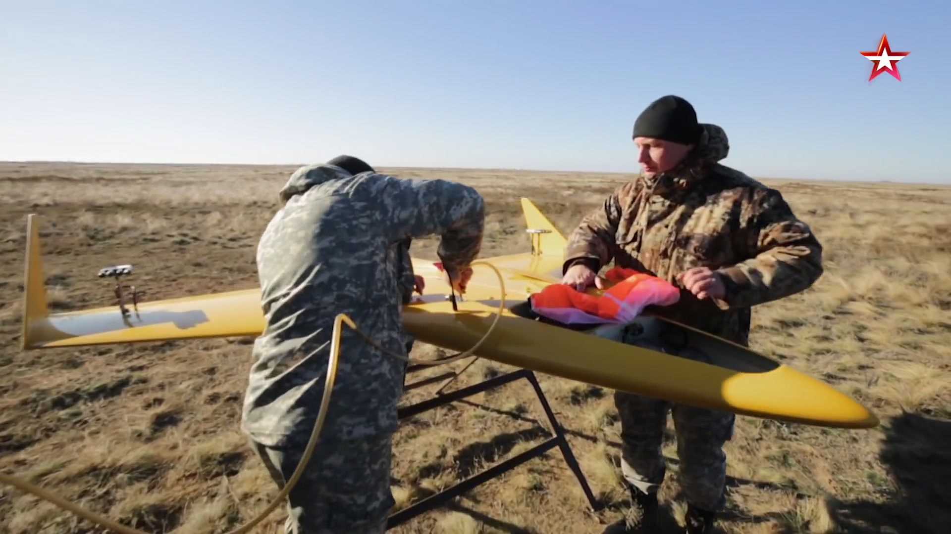

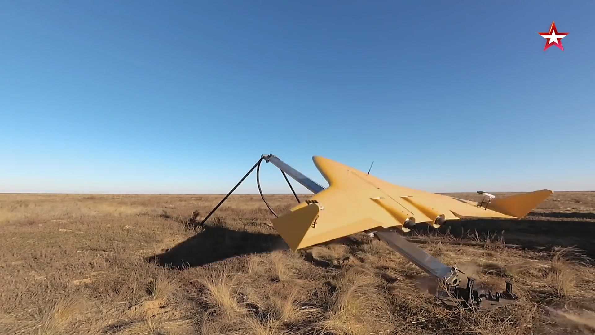

2ДимитриUS Начну с малого, вот мишень... Если не ошибаюсь, то название у неё "Банкет"
http://upforme.ru/uploads/000a/e3/16/1981/60237.jpg
http://upforme.ru/uploads/000a/e3/16/1981/64594.jpg
Данные 2013г... Панцирь её поражает, но при определённых условиях...
Простота и дешевизна конструктивной реализации комплекса, всегда будут накладывать какие-нибудь ограничения по его применению...
Отредактировано Zhigunov (2020-01-31 19:07:13)

а в чем сложность то Банкета? по размерам не сильно от е-95 отличается, типовой мишения для панциря
223
Тут дело не в ЭПР. Нужно ведь не только обнаружить и взять на АС цель, но ещё и ЗУРку подвести к ней по выбранному методу наведения. Трехточечный метод наведения эффективен по целям, летящим прямолинейно с около нулевым параметром. Когда цель начинает активно менять свою траекторию полета, как по курсу, так и по тангажу, то эффективность трехточки будет резко падать. Если повезёт, то вопрос будет решаться количеством пущенных ракет. Трехточечный - относится к методу с минимальным количеством обрабатываемых параметров цели, определяющих траекторию наведения. Для его реализации достаточно измерить только угловые положения цели. Кстати, если рассматривать кинематическую траекторию, то видно, что при отсутствии манёвра цели и при постоянстве скоростей цели и ЗУР, движение ЗУР по траектории, определяемой трехточечным методом, осуществляется с ненулевыми перегрузками, причем перегрузки значительно возрастают при подлёте к цели и при больших скоростях полёта цели могут превосходить располагаемые перегрузки ЗУР. Для осуществления наведения в этих случаях используют методы наведения с упреждением. К примеру, метод параллельного сближения.
Для маневрирующих целей или, которые летят с большими параметрами, используют модифицированные методы наведения, но чтобы их реализовать нужно будет усложнять конструкцию БМ и ЗУР из-за возрастающего количества дополнительно обрабатываемых параметров. Нужно отметить, что у ЗУР стабилизированной по крену, ошибки при подлёте к цели меньше, чем у ЗУР с вращением. Достоверно предположить, куда полетит цель невозможно, поэтому её траектория всегда остаётся неопределённой. То есть если старт ЗУР осуществляется таким образом, чтобы полёт в предполагаемую точку происходил без управляющих перегрузок, то начальная ошибка относительно истинной траектории цели может иметь такие большие значения, что ЗУР просто не сможет её выбрать за полётное время...

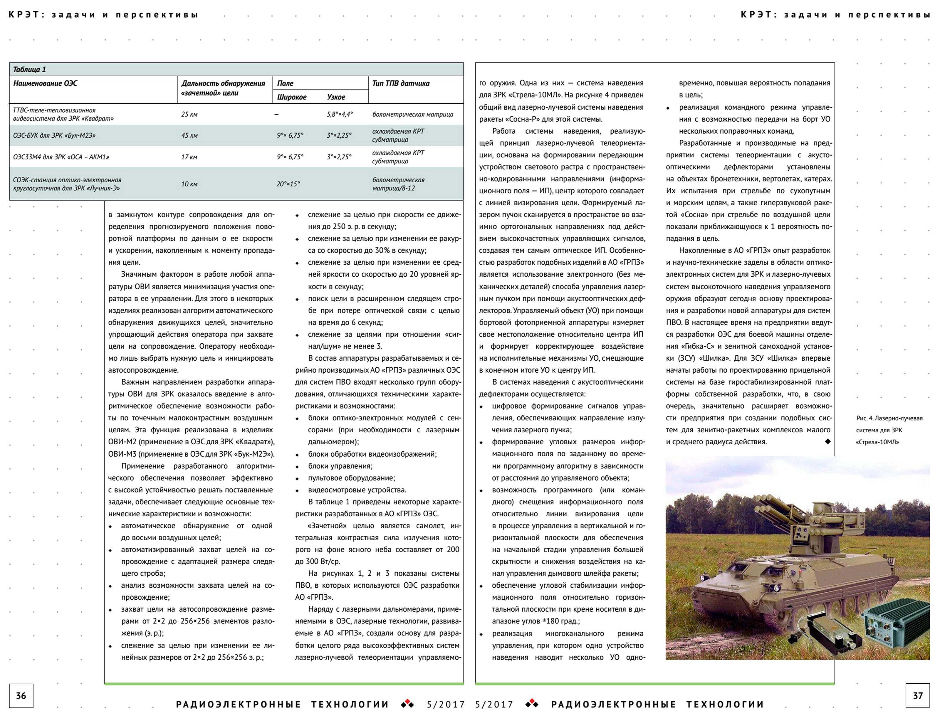

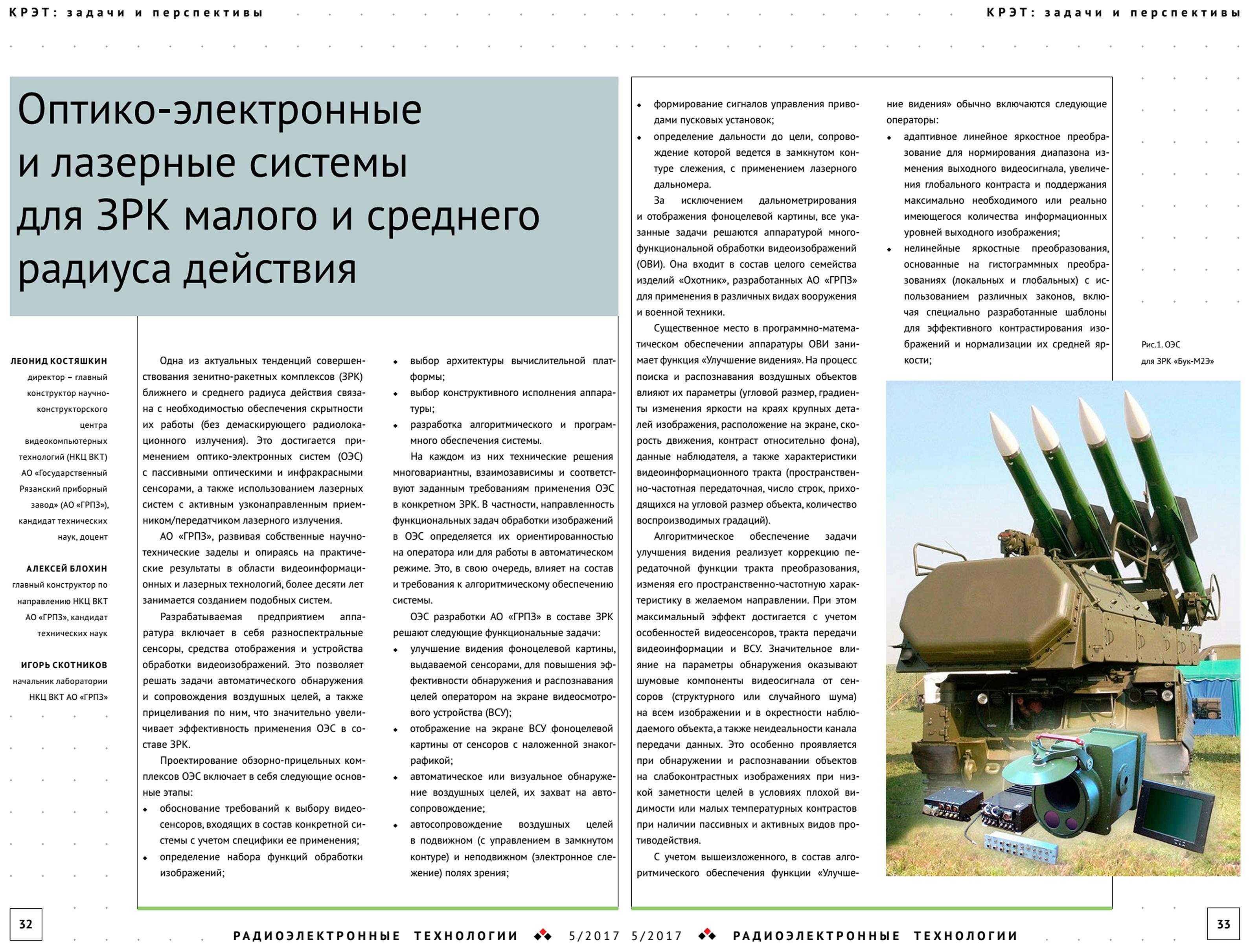

http://upforme.ru/uploads/000a/e3/16/1981/51539.jpg
http://upforme.ru/uploads/000a/e3/16/1981/46965.jpg
http://upforme.ru/uploads/000a/e3/16/1981/33996.jpg
А на Тор не пробовали эту оптику ставить?
источник: http://www.promweekly.ru/archive/kret/KRET_5-2017.pdf

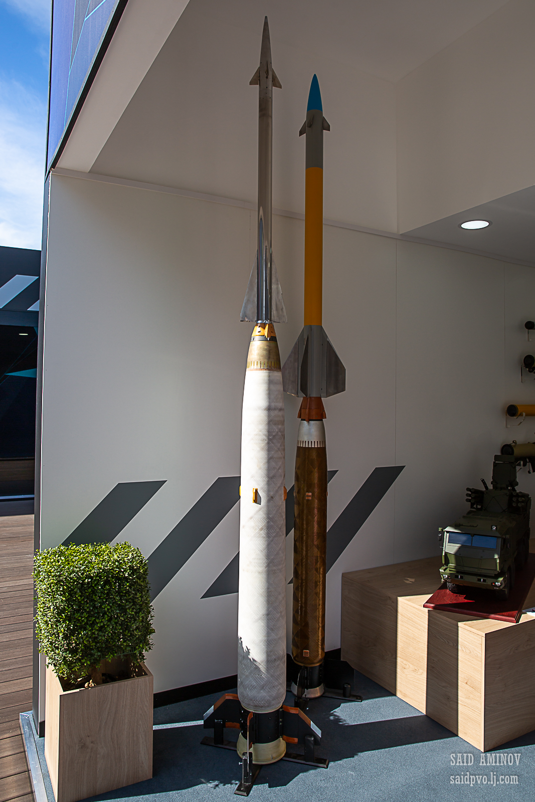

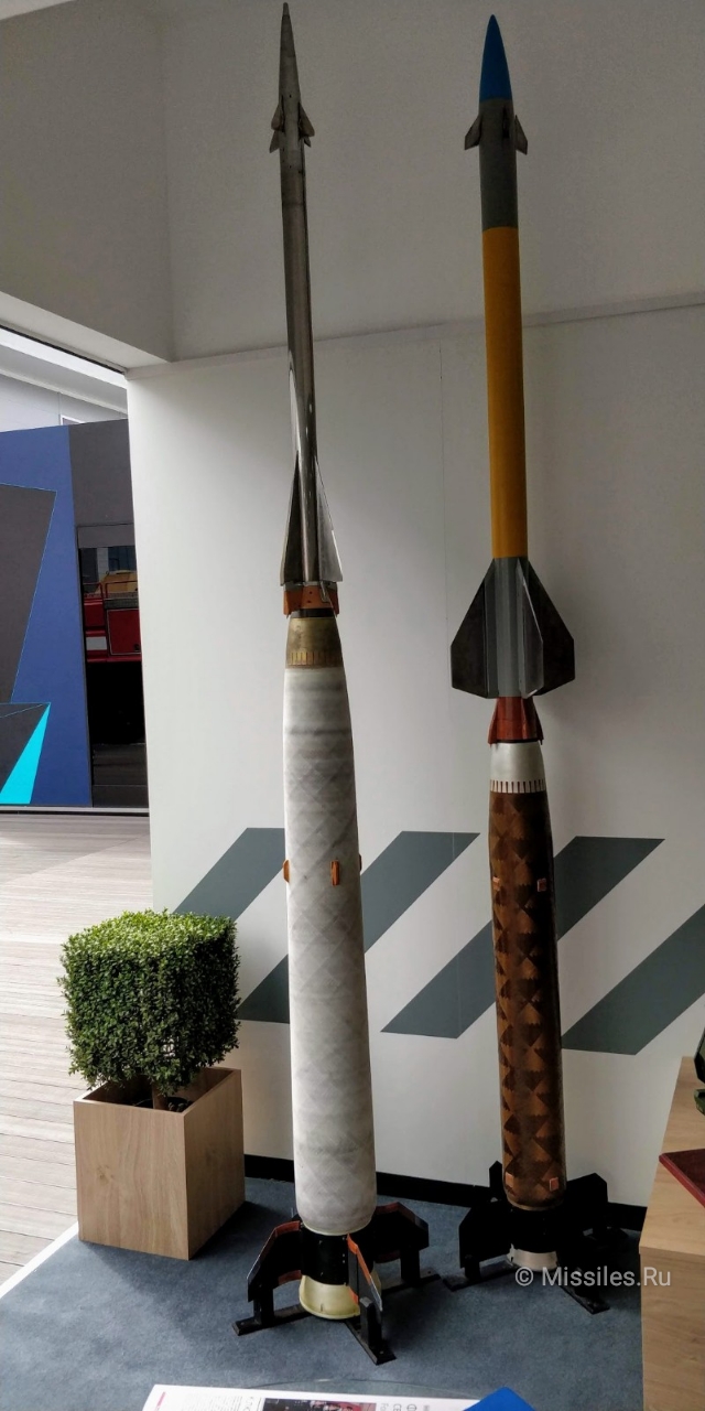

240
Alex68 написал(а):
1700 можно получить если использовать 210 мм ускоритель и обычную боевую ступень либо обычный ускоритель и вдвое более легкую боевую ступень, что-то тут не то.
http://upforme.ru/uploads/000a/e3/16/1981/17708.jpg
http://upforme.ru/uploads/000a/e3/16/1981/11357.jpg
А что в ЗУР слева не то?... Что могли, то выжали с этой конструктивной реализации...
