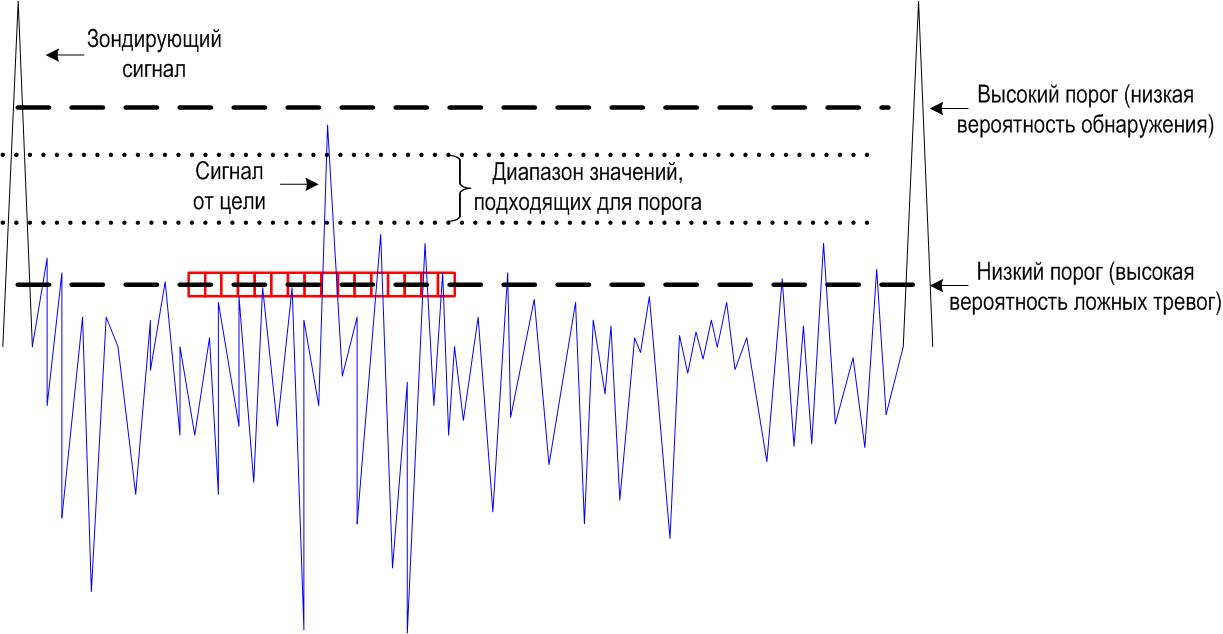

Отвечу по первому сообщению. Для того, чтобы понять проблему с СОЦ, нужно знать, что она вообще видит… В первом приближении это происходит примерно так, сначала на цель, за отведённое время, излучается пачка из радиоимпульсов. Принятый сигнал от цели проходит через устройство подавления местных предметов и пассивных помех, каждый отраженный импульс в своём дискрете дальности, относительно соседних, (происходит вычисление уровня шума, относительно которого мы будем выделять отметку) проходит пороговую обработку. Если порог низкий, то высокая вероятность ложных тревог, если высокий, то низкая вероятность обнаружения. Потом проводится подсчет, сколько принятых (отраженных) импульсов из излучённой пачки превысило этот порог, если количество достаточно, то это будет отметка, которая обрабатывается дальше в вычислительной системе при следующем обороте антенны. За два оборота антенны ВС может просчитать, где будет отметка в третьем обороте, если положение отметки совпало с вычисленными данными, то происходит завязка трасс и она в качестве цели начинает отображаться на индикаторах оператора или командира. Завязка трасс не всегда происходит вовремя или вообще не происходит по причине того, что не выполняется какое-то из условий. Чтобы этого избежать, нужно пользоваться первичной информацией, вывод которой необходимо обеспечить. В общем, отображать всё то, что в данный момент происходит в эфире без всякой обработки данных. У оператора или командира всегда была бы возможность перепроверить отобразившеюся подозрительную отметку другими системами (МРЛС или ОЭС). Минимальная дальность обнаружения СОЦ у Панциря 1000м. Поэтому на видео, когда он стрелял по квадрокоптеру из пушек на дальности 250-650м, обнаружение не происходило, а был осуществлён поиск с помощью ОЭС. Искать цель в секторе ответственности ОЭС процесс долгоиграющий, по причине того, что поле зрения всё-таки узкое, а объём пространства большой…
Воздушный шар с подвесами или летающая газонокосилка, к примеру, летящая против ветра, в лёгкую будет давиться устройством подавления пассивных помех…
Панцирь имеет возможность отклонять луч МРЛС на +/– 45 градусов относительно нормали. Возникает вопрос, с каким шагом это делает СУЛ, чтобы обеспечить необходимую точность сопровождения целей и ЗУР. Кстати, при максимальных углах отклонения будет падать уровень выходной мощности и резко возрастать уровень боковых лепестков его диаграммы направленности. Чтобы произвести БР ЗУР по второй цели, находящейся в другом направлении ему необходимо развернуть пусковую установку на неё и при этом ещё сопровождать цель и ракету с первого направления. Подтверждённых данных успешной боевой работы Панциря по целям, заходящим по углам максимального отклонения луча МРЛС ФАР в секторе +/–45 градусов у меня нет. Если БР осуществлять ЗУР только с помощью ОЭС, то Панцирь становится одноканальным. Залповая стрельба ЗУР обеспечивается в радиолокационном режиме…

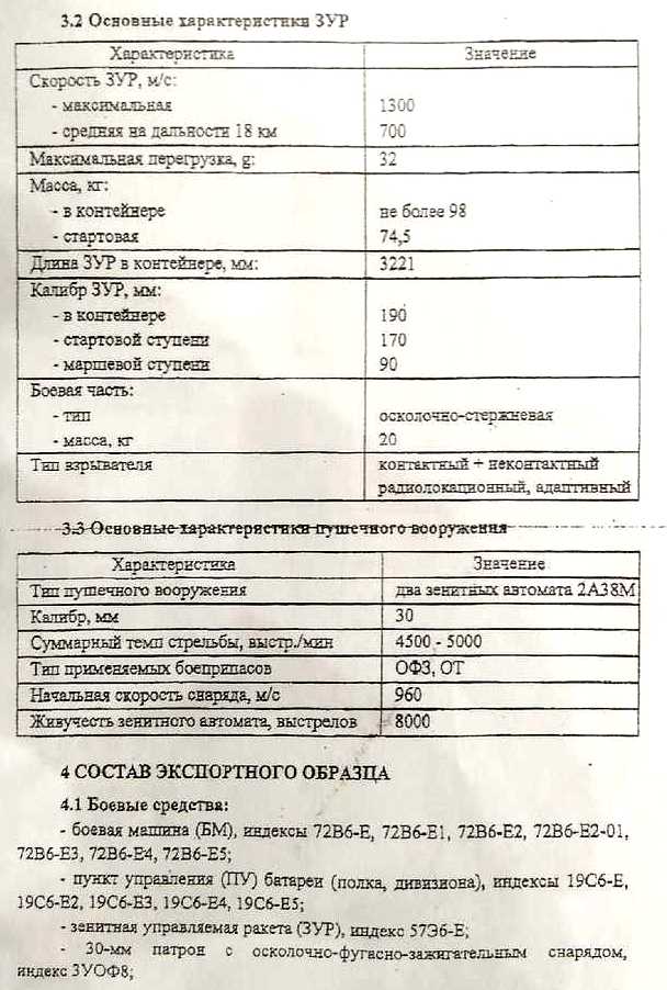

http://upforme.ru/uploads/000a/e3/16/1981/t92249.jpg

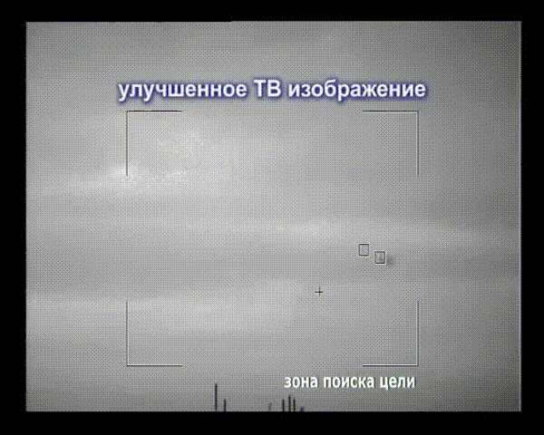

http://upforme.ru/uploads/000a/e3/16/1981/74346.gif
Гифка поиска и взятие на АС оптикой, если не ошибаюсь, то это оптика модернизированной Осы...
