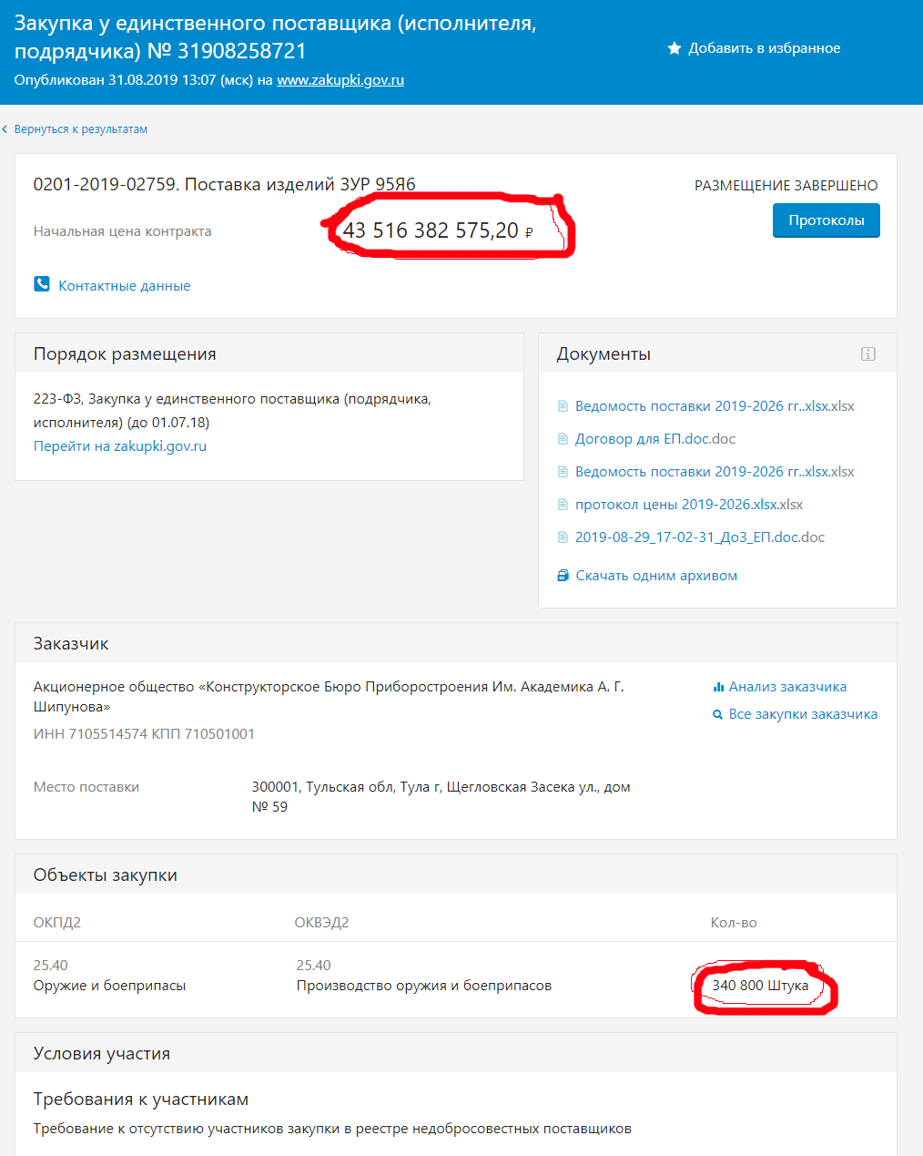

чё то как то слишком дешево
"Мопед не мой" (с) Вот ссылка на гоззакупки
https://upforme.ru/uploads/000a/e3/16/258/t511551.png
Там "340 800 Штука" за "43 516 382 575,20 ₽". Получилось ~127`689 руб. Проверите меня?

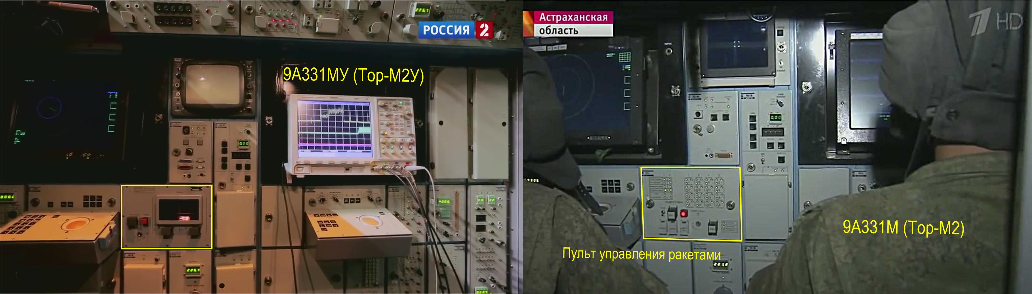

А что фотография операторского отсека от Тор-М2У, да ещё годов в начале его выпуска...
http://upforme.ru/uploads/000a/e3/16/1981/551341.jpg

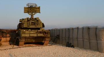

http://upforme.ru/uploads/000a/e3/16/4714/t877976.jpg
Накануне, 10 августа, российские ЗРК «Тор-М2», обеспечивающие противовоздушную оборону авиабазы Хмеймим в Сирии, подвергли обстрелу и уничтожили 3 боевых беспилотника противника.
Как сообщает военный источник, отечественный всепогодный тактический зенитный ракетный комплекс «Тор-М2» проявил свои лучшие качества, не оставив шанса на выживание вражеским БПЛА .
Точная принадлежность атакующих дронов пока неизвестна. Известно, что три ударных беспилотника противника подступали к Хмеймиму с северо-востока — со стороны зоны деэскалации Идлиб. Пострадавших среди военнослужащих Российской Федерации нет, инфраструктура авиабазы также не получила никаких повреждений.
Ранее начальник войсковой противовоздушной обороны Вооруженных сил РФ генерал-лейтенант Александр Леонов сообщил, что с начала несения боевого дежурства расчетами ЗРК «Тор-М2» на авиабазе Хмеймим в Сирии уничтожено более 45 боевых беспилотников кустарного производства.
Зенитный ракетный комплекс «Тор-М2» разработки и производства Ижевского электромеханического завода «Купол» (входит в состав Концерна ВКО «Алмаз-Антей») – основной ЗРК малой дальности, стоящий сегодня на вооружении российских сил ПВО. Предназначение этого оружия – противовоздушная и противоракетная оборона на уровне дивизионного звена, защита сухопутных соединений от ударов противорадиолокационных и крылатых ракет, противодействие летательным аппаратам, в том числе пилотируемым дистанционно, поражение планирующих авиабомб.
Ключевой особенностью комплекса является его способность вести огонь на ходу, то есть действовать на марше, при совершении маневра. Этот ЗРК может также отразить массированный налет крылатых ракет.
