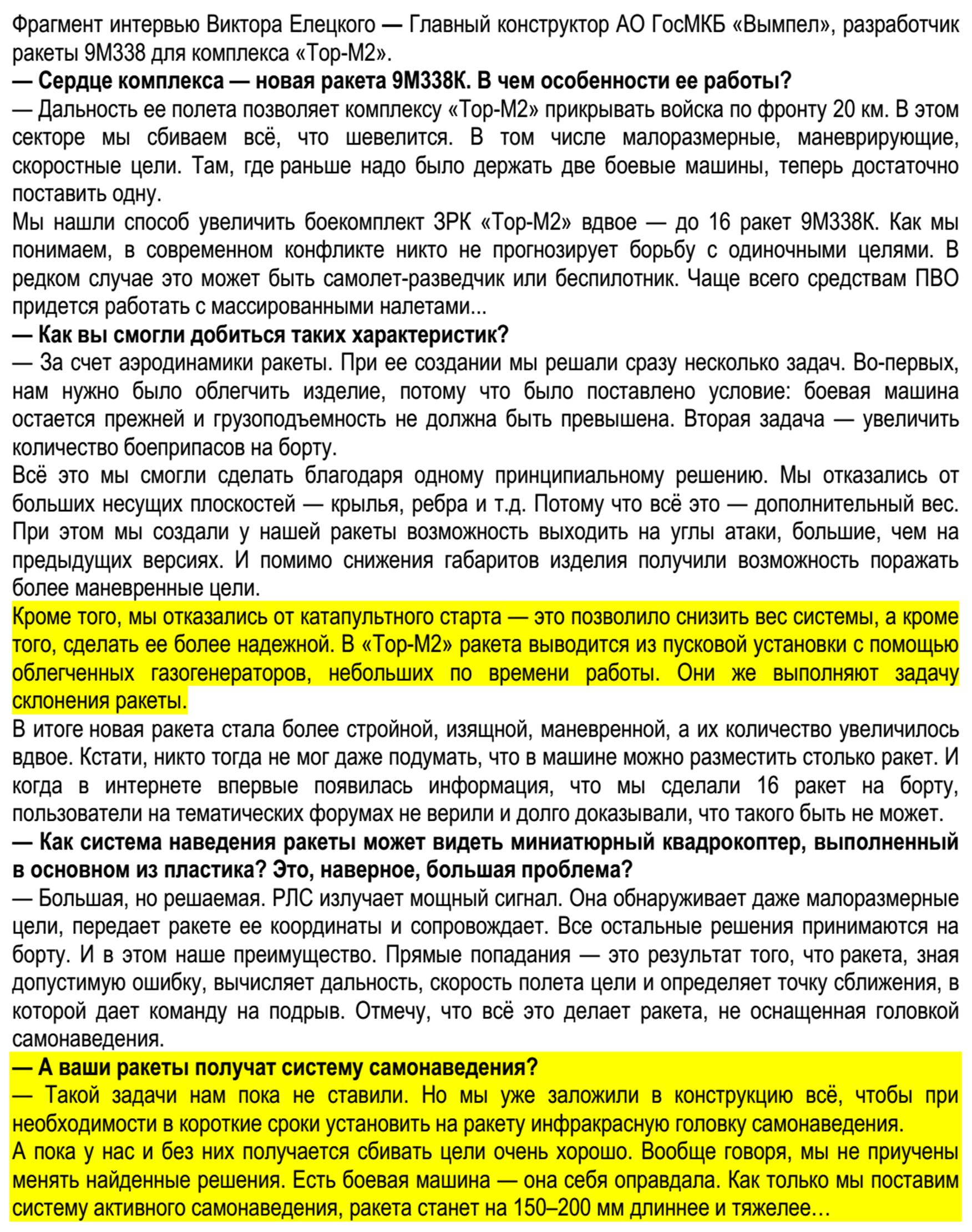

На мой взгляд не целесообразно делать ГСН для ЗРК МД, но такие планы есть, заметьте, что 338К летает с закруглённым носом, ГСН там нет, а если сделать с заострённым, то летать она будет быстрее и дальше...
Кстати, для себя я отметил, что вся история повторяется, изначально для ЗУРКи первого Тора планировалась ГСН, но её не внедрили, потом в ТОР-М2 в 338 ЗУРке должна стоять ГСН, но я её там не вижу...
Хочу уточнить, что ЛБХ ЗУРки менять нельзя, если что-то изменишь, то нужно будет лезть в мозги ЗРК. Вот и получается  что, скорее всего,  338К летает с масса-габаритом ГСН
Отредактировано Zhigunov (2020-07-31 20:13:35)
Похоже. И очень.

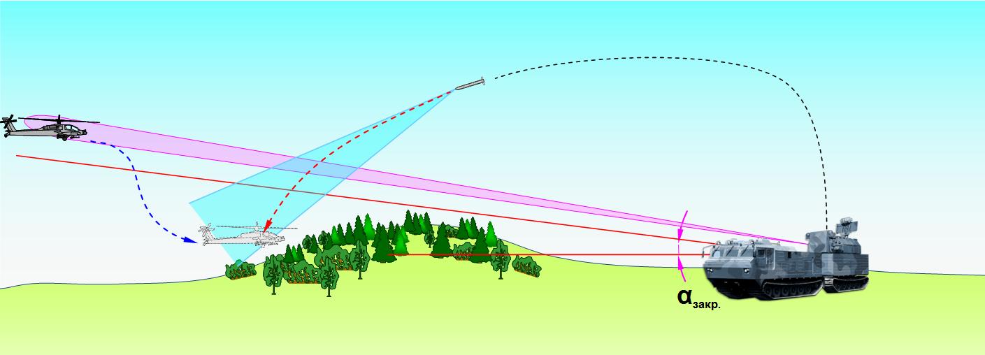

http://forumupload.ru/uploads/000a/e3/16/1981/229399.jpg
источник: https://iz.ru/857786/aleksei-ramm/my-sb … hevelitsia
С многими вещами не согласен, но комментировать не буду...
желтым цветом выделил, то что реализовано сейчас
Отредактировано Zhigunov (2020-08-05 20:17:50)
