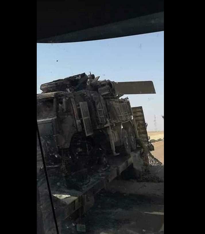

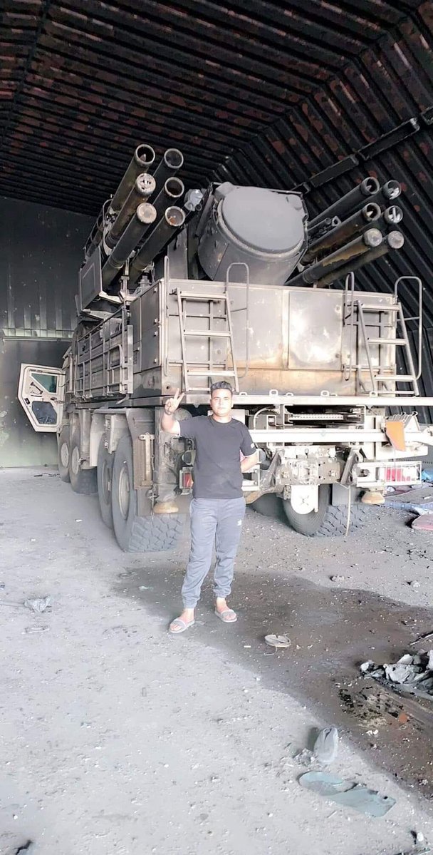

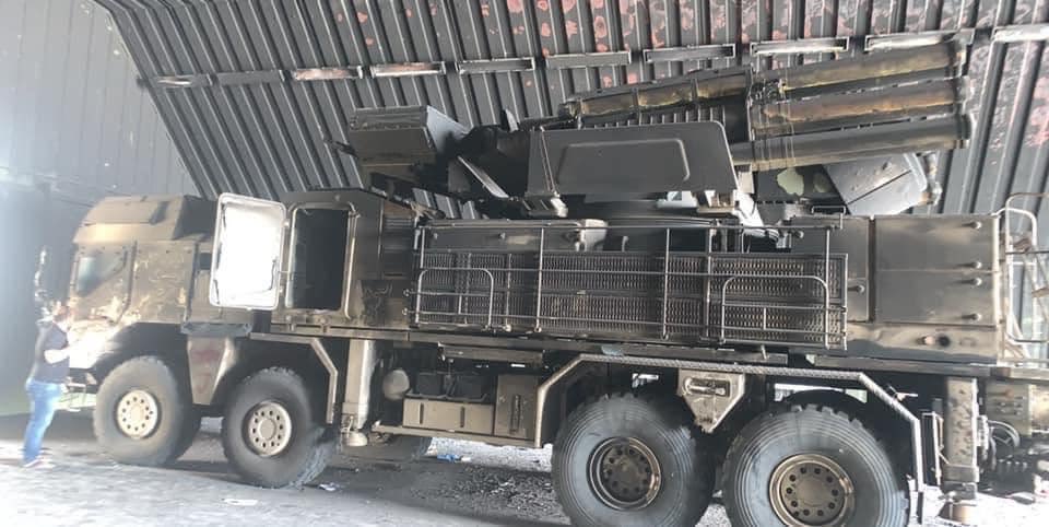

Еще один копченый
http://upforme.ru/uploads/000a/e3/16/79/899388.jpg
646
Тот же Панцир со стороны
https://twitter.com/TheDeadDistrict/sta … 5542817795
http://upforme.ru/uploads/000a/e3/16/79/967488.jpg

Ещё один (в конце видео под обрушившимся ангаром):
Поговаривают, что сегодня ПНС уничтожили ещё три "Панциря". А тот который относительно целый повезут в Турцию и очень надеются, что на нем остался целым радар.

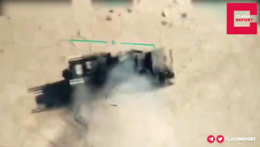

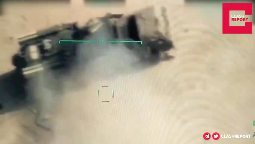

Новое видео:
https://twitter.com/TheDeadDistrict/sta … 3461446656
http://upforme.ru/uploads/000a/e3/16/79/348780.jpg
http://upforme.ru/uploads/000a/e3/16/79/548770.jpg

Gadfly написал(а):
а турки сумеют найти косяки с их опытом в разработке и эксплуатации ЗРК ПВО?)))
А вы думаете, коллеги по НАТО специалистами не поделятся чтобы посмотреть что там к чему? :)
У него ещё и радар работал? Мда...
Если посмотреть внимательно, видно что он выехал на позицию с неподвижным радаром, через секунду после начала вращения антенны прилетает снаряд. Потом, на увеличенном кадре видно, что пусковые в походном положении ещё.
