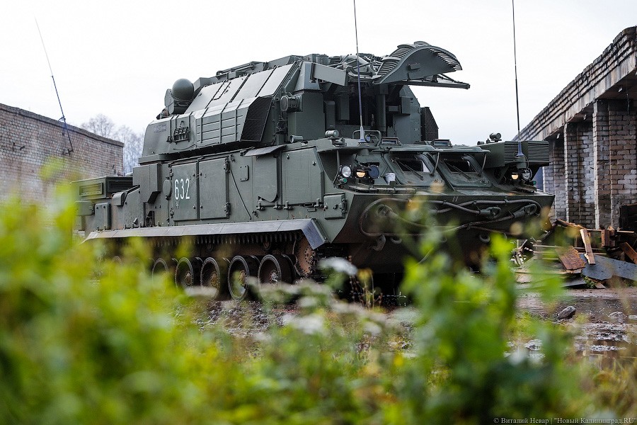

http://upforme.ru/uploads/000a/e3/16/4714/53472.jpg
Подразделения зенитного ракетного полка армейского корпуса Балтийского флота, вооруженные ЗРК «Тор-М2» приняли участие в учении по отражению ударов средств воздушного нападения условного противника, а также прикрытию важных промышленных объектов региона.

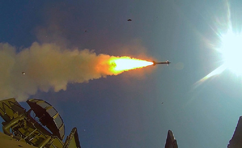

http://upforme.ru/uploads/000a/e3/16/4714/72649.jpg
Шесть скоростных маневрирующих воздушных мишеней уничтожили расчеты зенитных ракетных комплексов «Тор-М2» Южного военного округа из Северной Осетии в рамках учений с боевыми стрельбами на полигоне Капустин Яр в Астраханской области.
Как сообщает пресс-служба округа, в ходе полевого выхода личный состав также освоил заряжание пусковых установок, поиск, обнаружение, сопровождение и уничтожение воздушных целей.
«Расчеты комплексов уничтожили шесть скоростных маневрирующих мишеней типа «Саман», запускаемых с разных направлений и летящих на минимальных и максимальных высотах. В частности, четыре цели были уничтожены прямым попаданием боевой части ракет, две поражены их осколками. Выполнено 6 пусков боевых ракет», — говорится в сообщении.
Отмечается, что стрельбы стали завершающим этапом полевого выхода зенитчиков Северной Осетии в Астраханской области, в которых приняло участие около 150 военнослужащих соединения ЮВО, было задействовано 30 единиц вооружения и военной техники. За все работы зенитчикам поставили оценку «отлично».
После проведения практических пусков зенитчики приступили к совершению марша в пункт постоянной дислокации в Северную Осетию. Они проедут железнодорожным транспортом до места постоянной дислокации около 1 тыс. км.
ЗРК «Тор-М2» — российский зенитный ракетный комплекс, разработанный Ижевским электромеханическим заводом «Купол» (входит в состав АО «Концерн ВКО «Алмаз-Антей). Прошедший не одну модификацию, «Тор-М2» на данный момент является одним из лучших комплексов в мире. В его задачи входит — прикрытие важных объектов (гражданских и военных), прикрытие пехоты и бронетехники на марше, уничтожение БПЛА (беспилотников), самолетов и вертолетов, крылатых ракет и авиабомб.
ЗРК «Тор-М2» разворачивается в течение 3 минут и способен поражать летящие со скоростью до 750 м/с аэродинамические цели на расстоянии до 15 км на высоте до 10 км. Отличительная особенность «Тор-М2» – возможность вести огонь на ходу без остановок. Это позволяет защищать технику на марше.

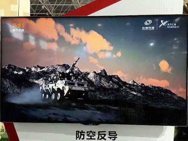

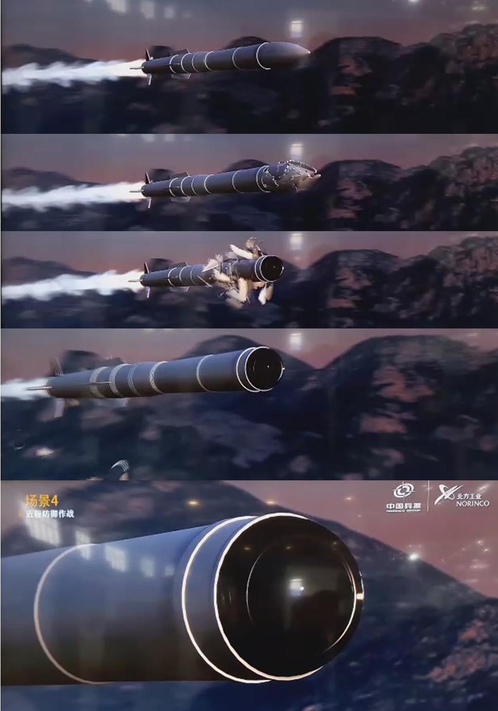

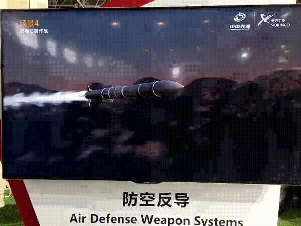

http://upforme.ru/uploads/000a/e3/16/1981/22264.jpg
http://upforme.ru/uploads/000a/e3/16/1981/56654.gif
Касаемо ЗУР 9М339К (9М338К в ТПК), то есть её конструктивное исполнение (закруглённый нос ЗУР), снижающий скоростные характеристики ракеты. По замыслу разработчика она должна была быть с инфракрасной ГСН. Как оказалось, в России нет головок самонаведения, которые бы хватали цель на дальности в 15км сразу после её старта, но есть ГСН хватающие на конечном участке её пути, то есть на начальном участке наведения ЗУР осуществляет телеуправление, а на конечном – самонаведение. Такой подход позволяет значительно снизить требования к чувствительности ГСН, работающих в инфракрасных диапазонах длин волн. Я это к тому, что можно на ЗУР, имеющих ИК ГСН надевать разрушающий колпак, который бы позволил увеличить скорость ракеты на конечном участке её полёта…

Zhigunov написал(а):
2ДимитриUS Анимация по Вашей теме…
ага, спасибо - вот подобный снарядик со шрапнелью и нужен Панцирю в той же Сирии - прежде всего супротив всяких мелких БЛА да далил/прочего "пучеглазого" ВТО, где достаточно попадания нескольких дробинок-ГПЭ , чтоб вывести из строя нежную ИК-ТПВ-ТВ ГСН ракетки-бомбочки  :glasses:

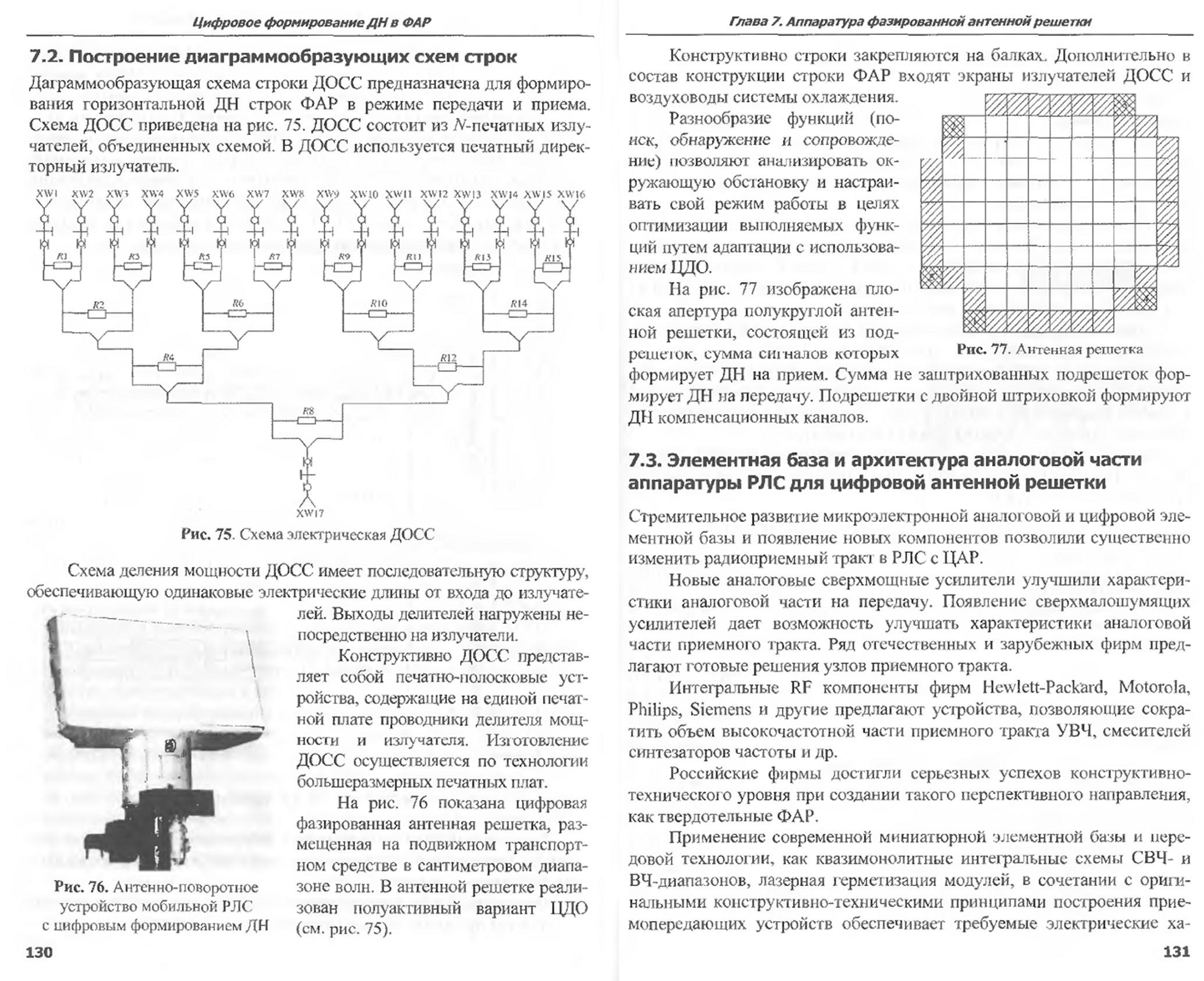

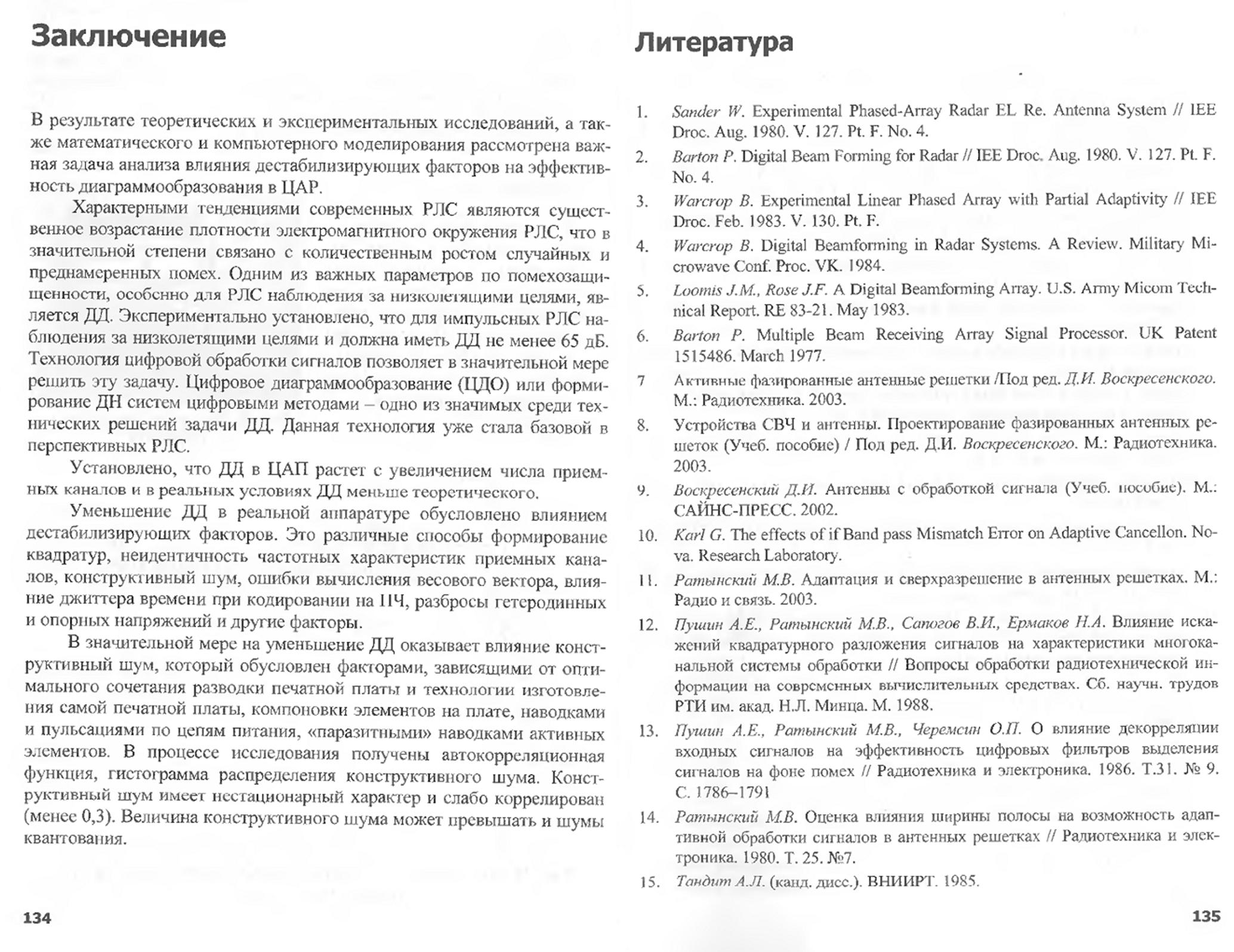

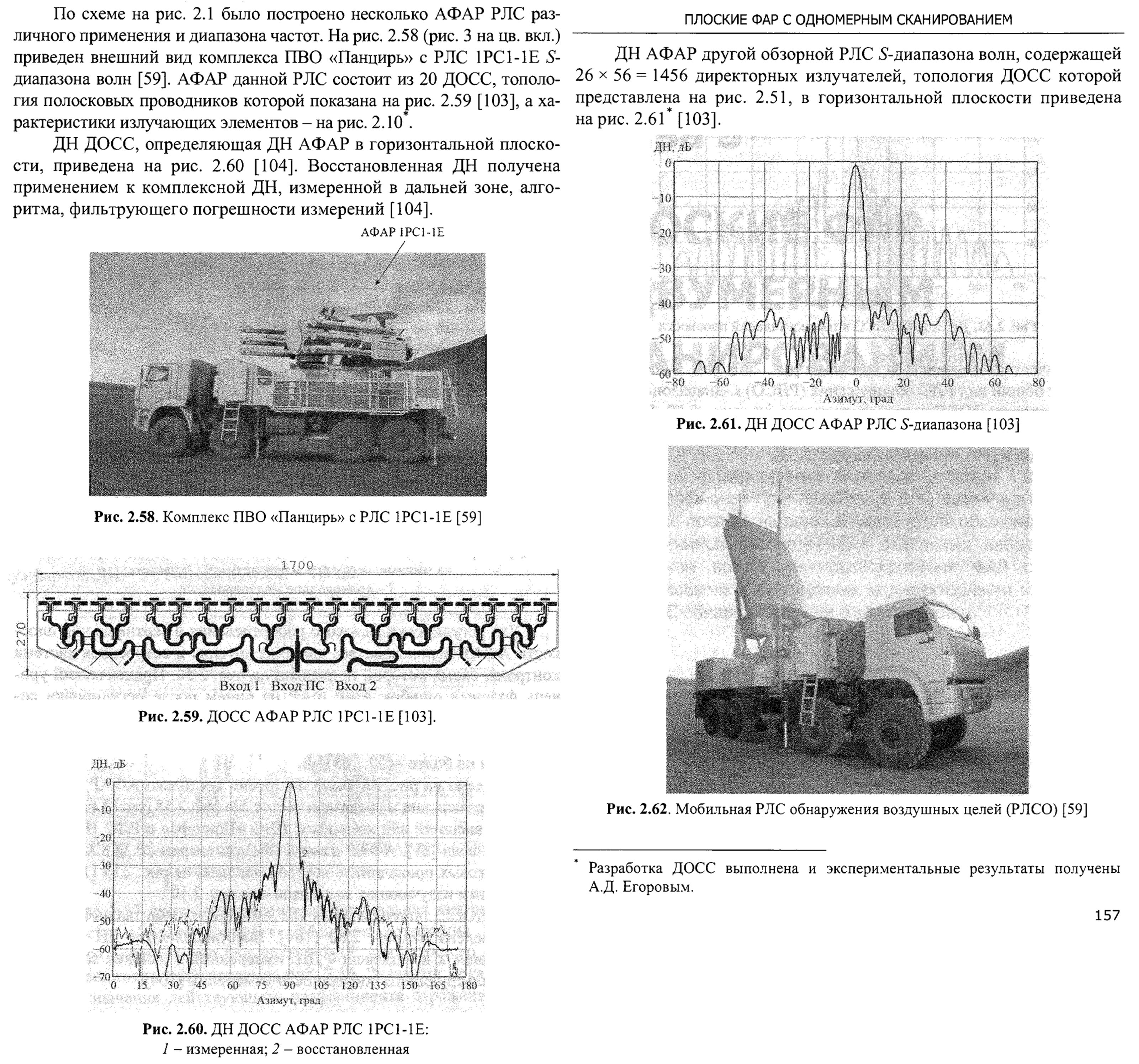

http://upforme.ru/uploads/000a/e3/16/1981/80110.jpg
http://upforme.ru/uploads/000a/e3/16/1981/41221.jpg
http://upforme.ru/uploads/000a/e3/16/1981/94426.jpg
http://upforme.ru/uploads/000a/e3/16/1981/88157.jpg
Если кому-то интересно, то нашел литературу, как формируется ДН СОЦ у Панциря...
Сейчас в САР, вместо этого "снарядика" используют ЗУРку, от 3 до 6-ти  в среднем на одну цель, и БР ведут одновременно с разных БМ...
А если не получится, то тогда Тор...
Но на мой взгляд, чем ближе подпускаешь цель к себе, тем менее эффективнее Тор...
Для себя я подвёл аналогию, что 3...6 ЗУР Панциря, аналогично 1...2 ЗУР Тор М2У
По цене ЗУРок Панцирь конечно выигрывает...

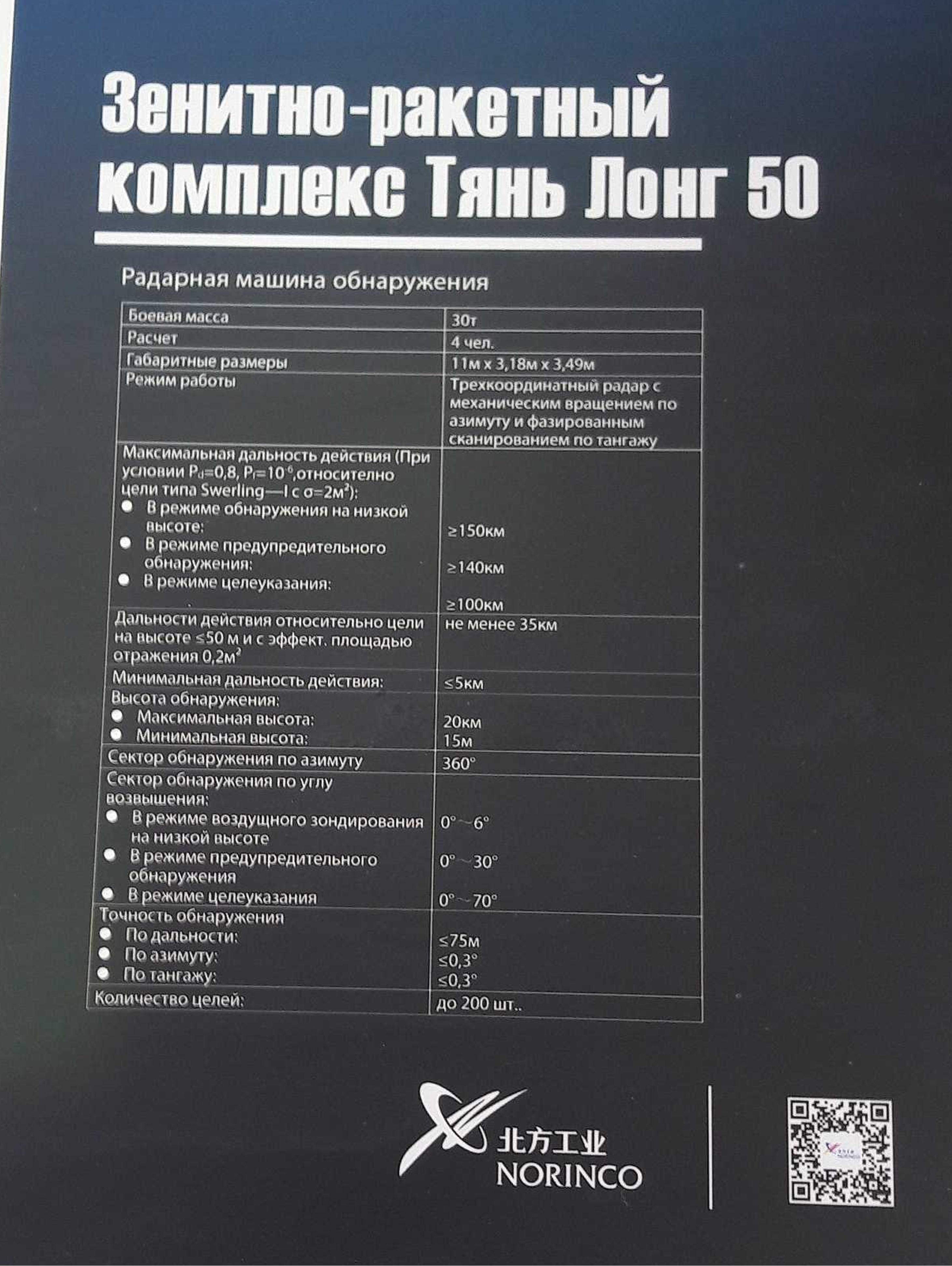

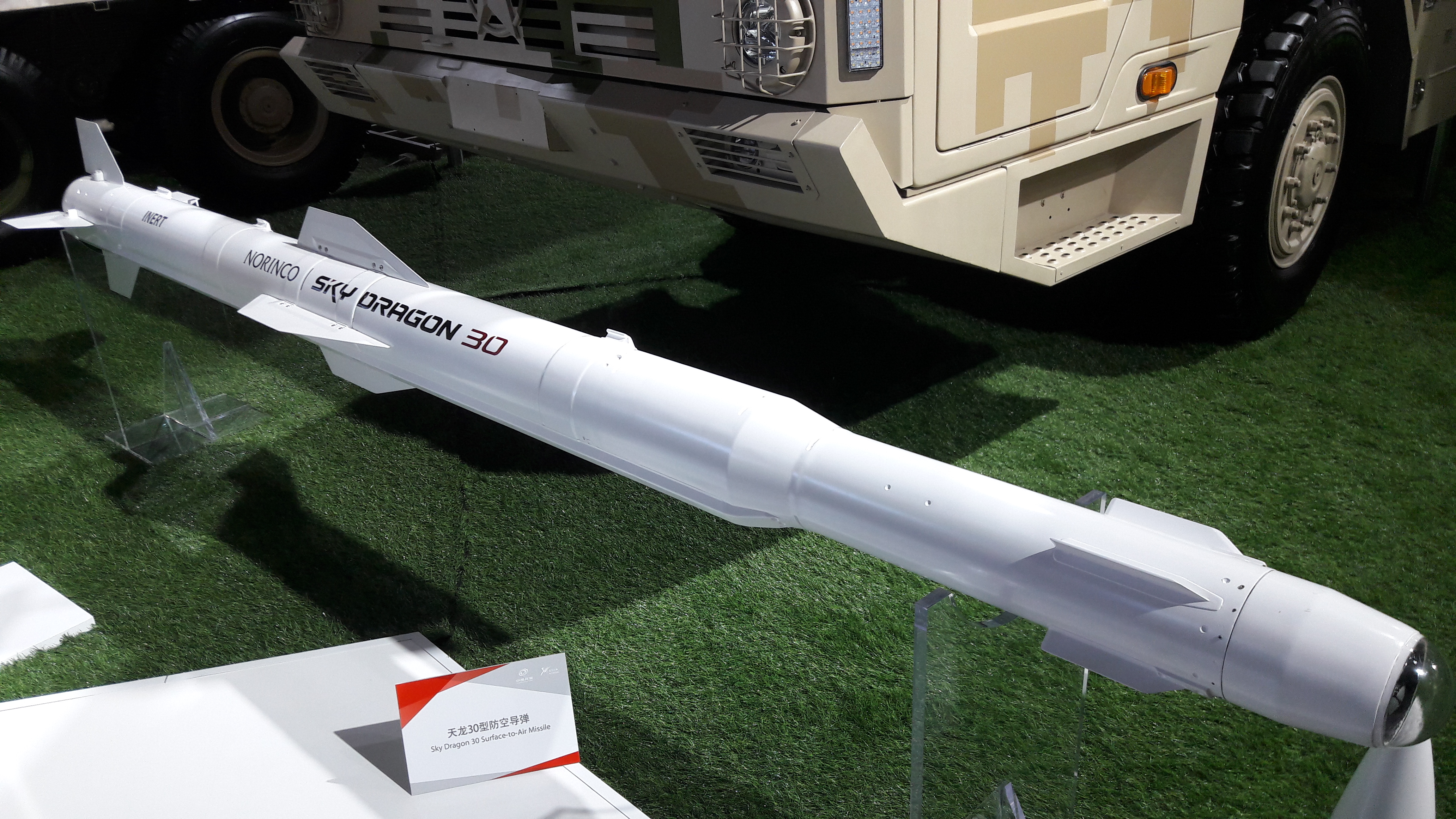

http://upforme.ru/uploads/000a/e3/16/1981/683253.jpg
http://upforme.ru/uploads/000a/e3/16/1981/496926.jpg
http://upforme.ru/uploads/000a/e3/16/1981/258761.jpg
http://upforme.ru/uploads/000a/e3/16/1981/783781.jpg
Sky Dragon 50
