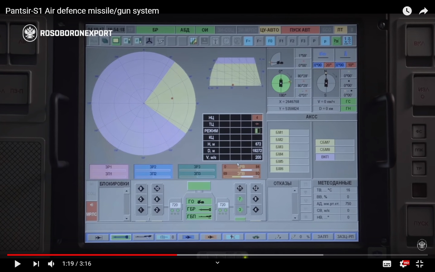

кстати о мертвой воронке:
http://upforme.ru/uploads/000a/e3/16/1442/t20891.jpg
дисплей:
http://upforme.ru/uploads/000a/e3/16/1442/t79120.jpg
структура:
http://upforme.ru/uploads/000a/e3/16/1442/t84293.jpg

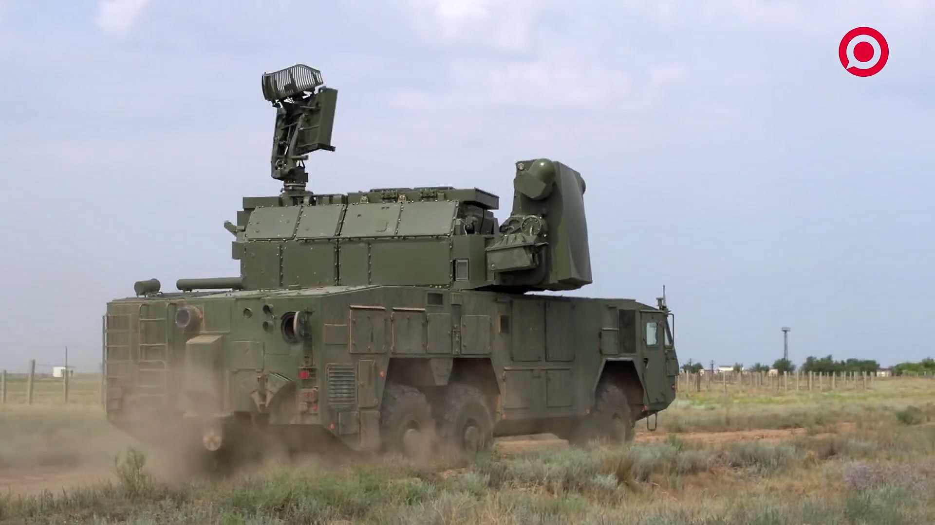

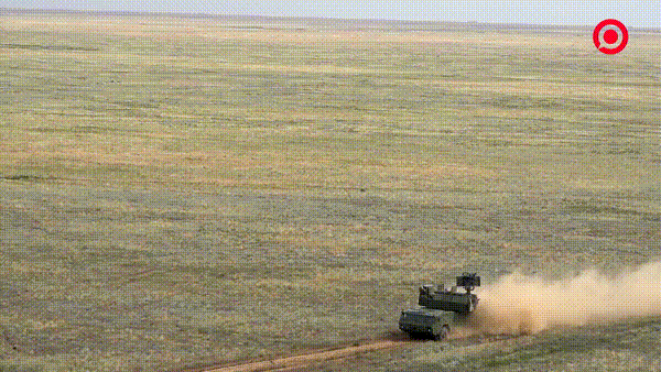

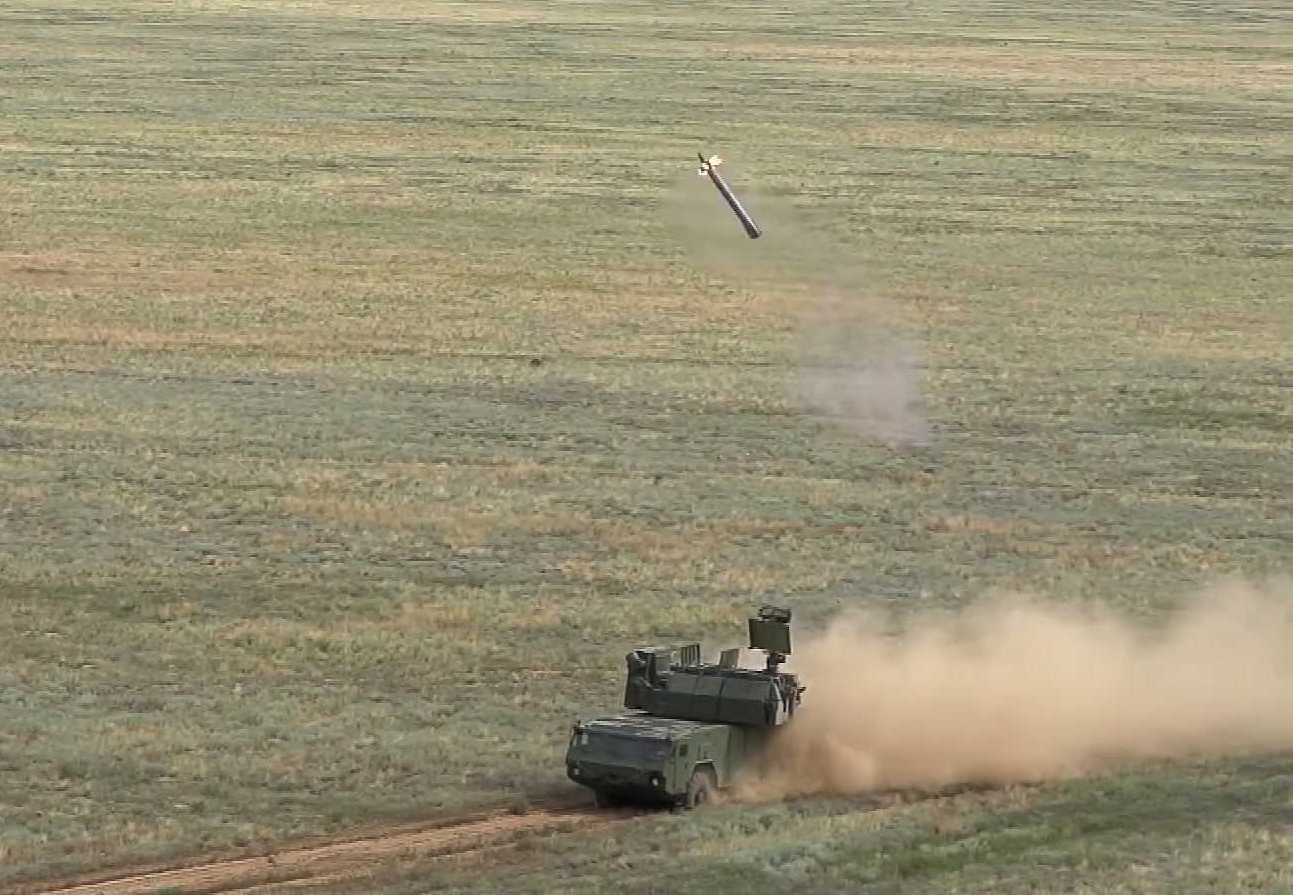

Обратите внимание, что у белорусов Тор-М2К без возможности БР в движении...
http://upforme.ru/uploads/000a/e3/16/1981/47681.gif
http://upforme.ru/uploads/000a/e3/16/1981/27085.jpg
http://upforme.ru/uploads/000a/e3/16/1981/99127.jpg

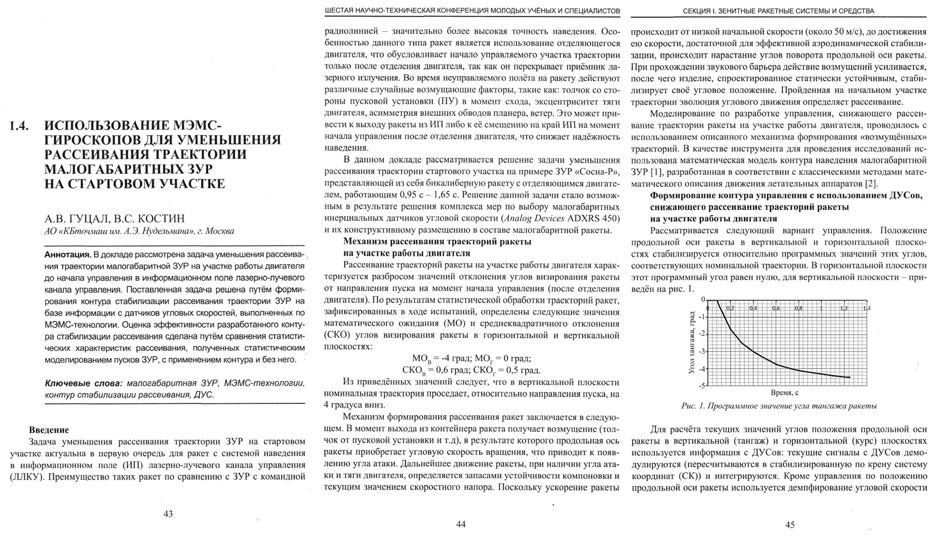

http://upforme.ru/uploads/000a/e3/16/1981/57019.jpg
Фрагмент статьи по ЗУР Сосна-Р из сборника докладов (2015г.). «Актуальные вопросы развития систем и средств ВКО»

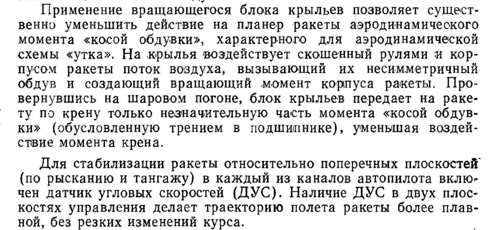

560
http://upforme.ru/uploads/000a/e3/16/1981/23789.jpg
Уменьшение момента крена в ЗУР Осы...
