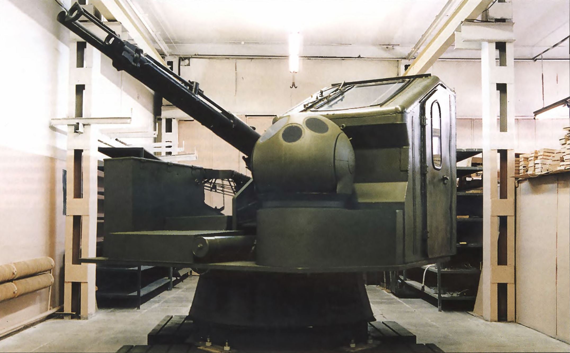

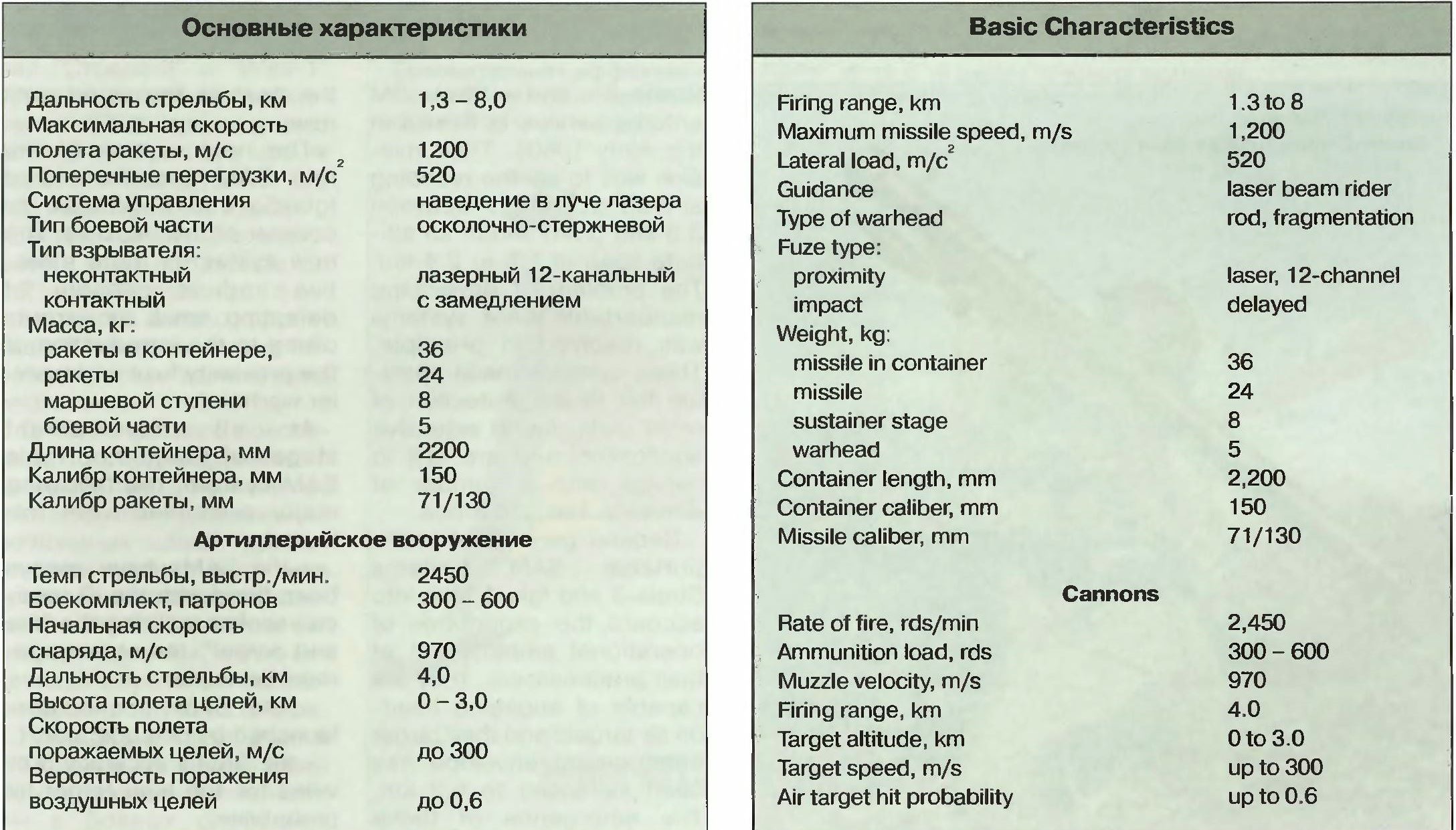

Нет, вот он 1/3 Тунгуски - Зенитный  ракетно-пушечный комплекс  "Сосна"
http://upforme.ru/uploads/000a/e3/16/79/18390.jpg
http://upforme.ru/uploads/000a/e3/16/79/63648.jpg
http://upforme.ru/uploads/000a/e3/16/79/79286.jpg
Отредактировано scout (2020-02-27 19:48:00)

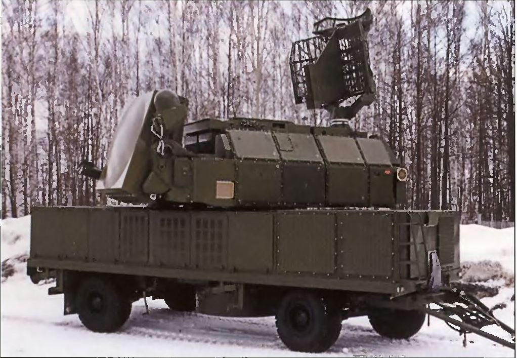

Буксируемый ТОР
http://upforme.ru/uploads/000a/e3/16/79/99679.jpg

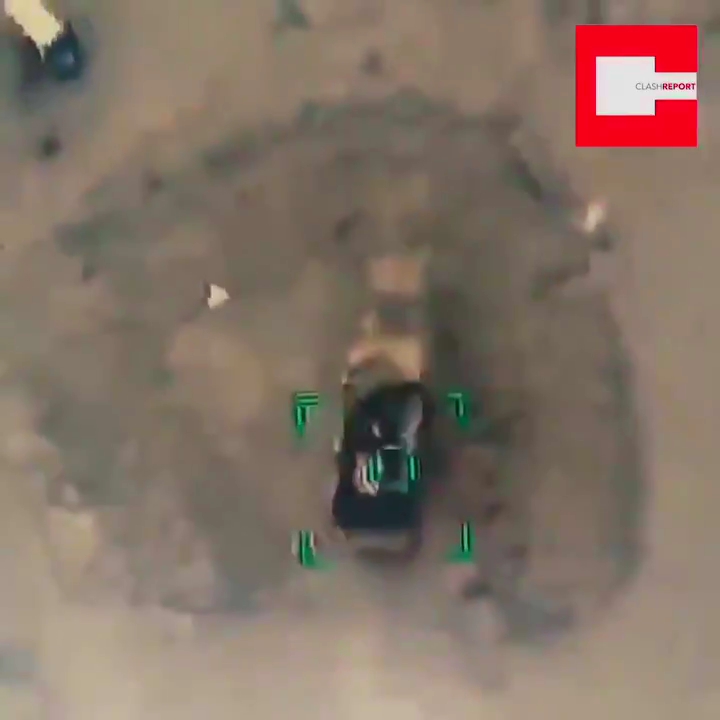

Турки Накрыли Панцирь-С1 (скорее всего с дрона)
Видео:
https://twitter.com/i/status/1233476820797984769
http://upforme.ru/uploads/000a/e3/16/79/11216.jpg
343
Видео:
Ливия
Панцирь был в боевом положении, работал, или просто стоял?
347
Говорят это Ливия, а Панцырь из ОАЭ туда приехал
348
Работал. На видео хорошо заметно, что антенна РЛС крутится.
350

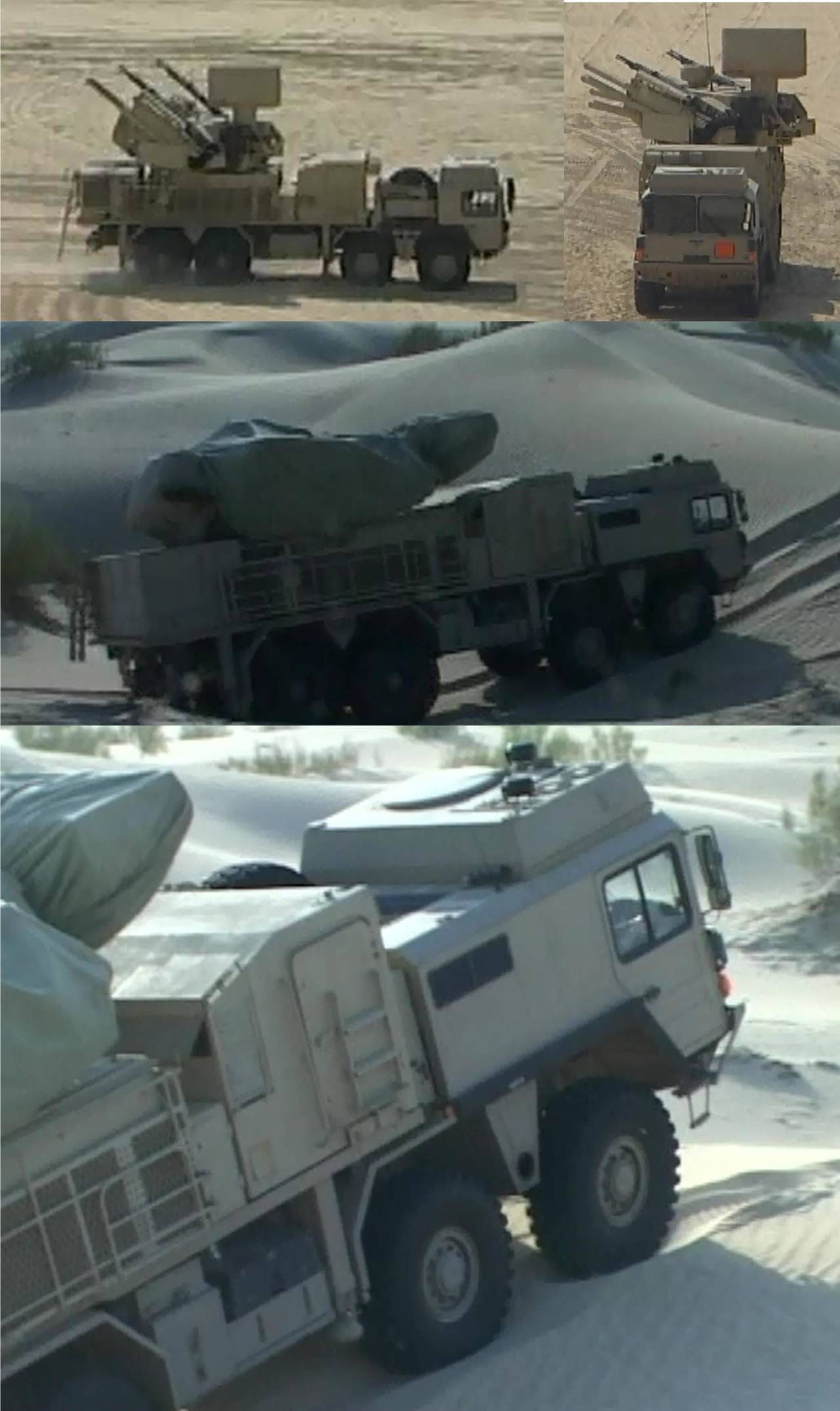

ага, видно же что платформа МАН а не Камаз

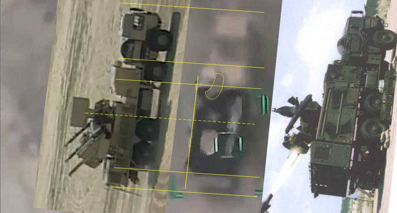

http://upforme.ru/uploads/000a/e3/16/1981/35459.jpg
Антенна СОЦ какая-то выгнутая, ось вращения СОЦ - как не пытался совместить, но не получилось, очень уж разница большая… Нет симметрии по пусковым и МРЛС…  Тут что-то другое…
http://upforme.ru/uploads/000a/e3/16/1981/63345.jpg

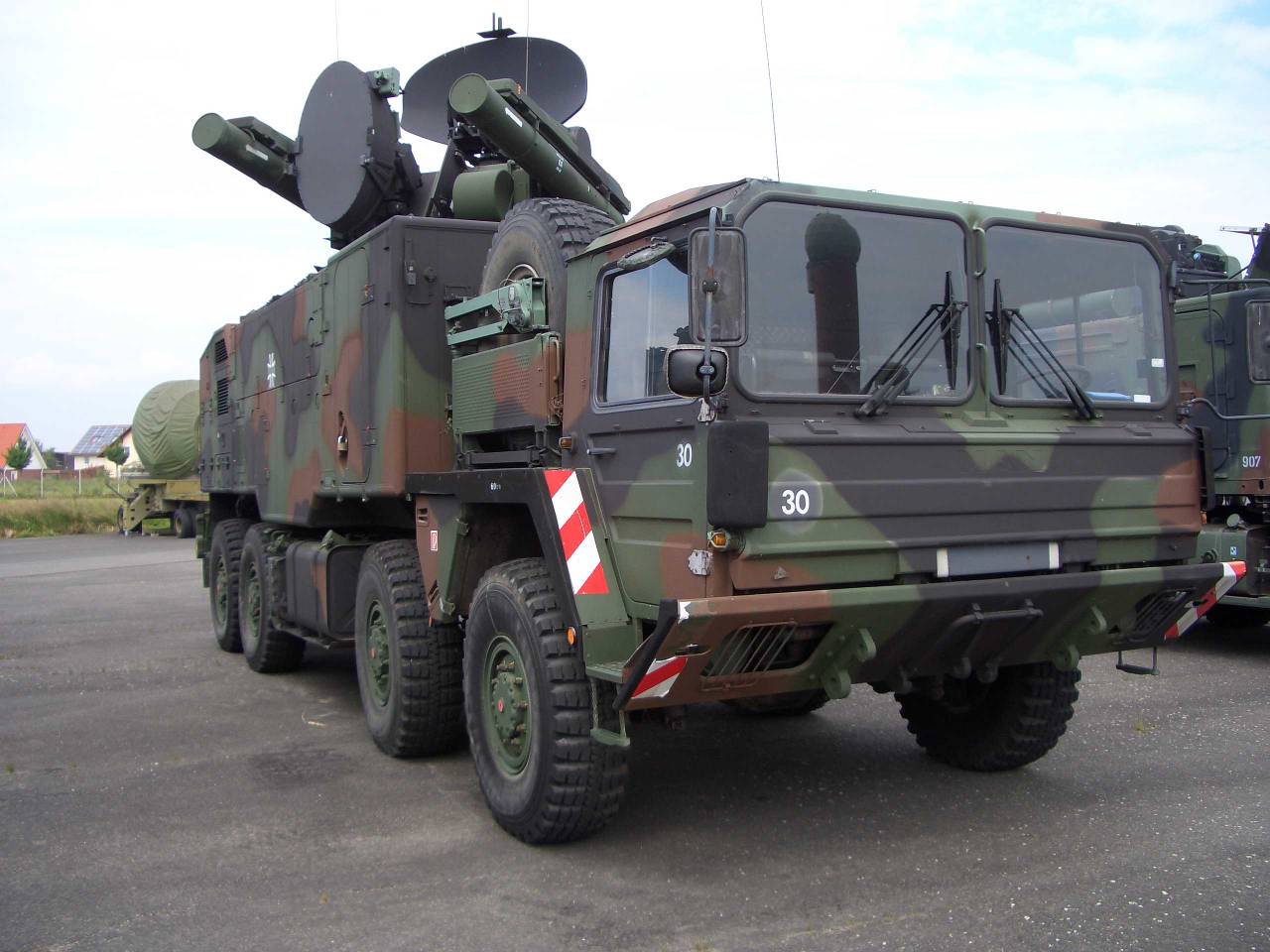

354
Роланд
355
Рагнар Лодброк написал(а):
Спасибо!
Но ведь Роланд как раз наоборот у союзников Турции Катара?
Не факт, что это вообще Ливия, возможно, это снято давно, на испытаниях какого нибудь высокоточного оружия и к Ливиии отношения не имеет. То есть деза, на которую многие повелись.
356
Турецкая пропаганда в действии.
357
Возможно,просто по Панцирю ходили слухи,да и Сирии пару уничтожил Израиль,вот и повелись. :(
Спасибо Zhigunov что помог разобраться.
