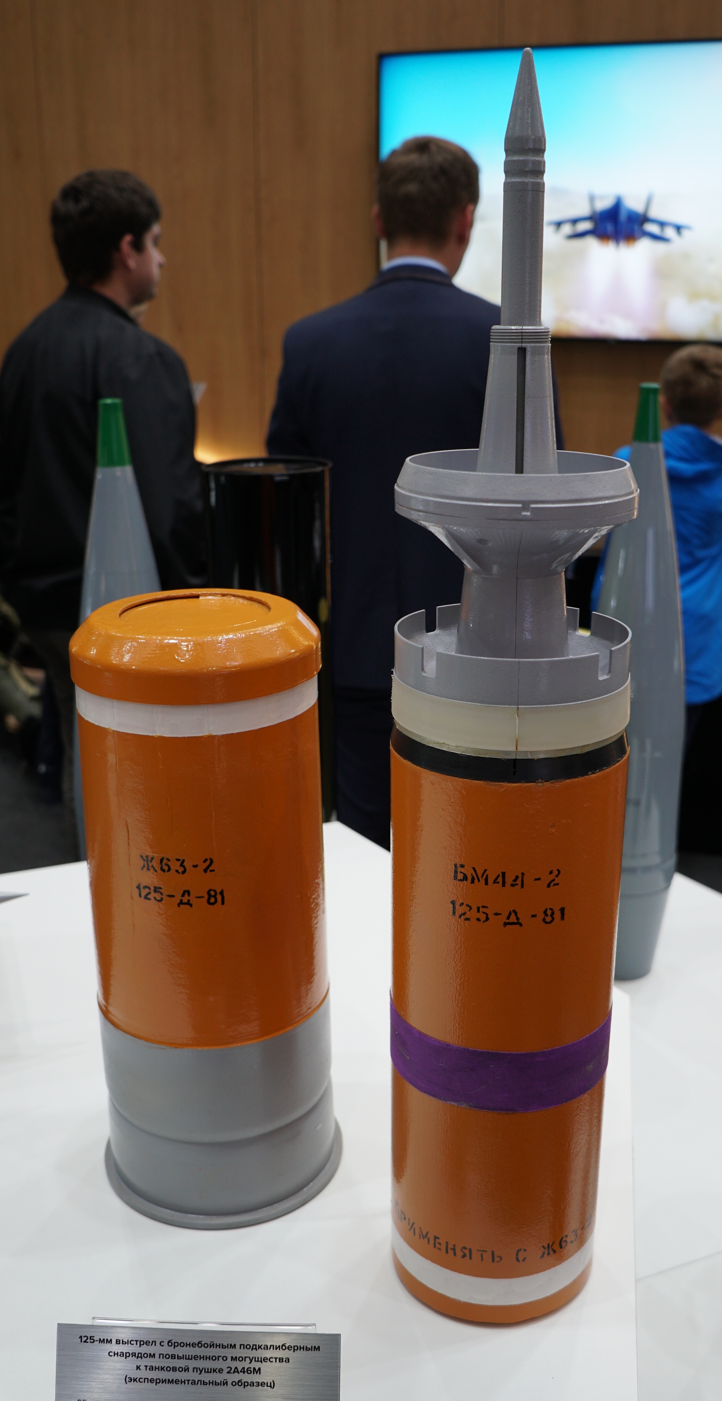

Индусам видимо показывают помимо Свинца-2, новый БОПС, часом не улутшеный Манго, маркировка таже (БМ42) с ВУ несколькими зонами контакта, или Лекало обновленный :crazyfun:
Ходили слухи что некие новые БОПС, ввиде модернизированых Манго поставляют в Индию, по контракту на Манго
Для сравнения Манго-М

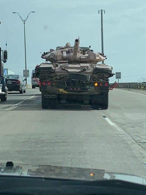

Говорят что Т-90 в США, попала из Сирии.
Несколько вариантов:
1 - Да это Т-90 из Сирии
2 - Это имитация Т-90 на базе Т-72
3 - Т-90 но не в США
http://upforme.ru/uploads/000a/e3/16/79/66580.jpg
https://twitter.com/TheDeadDistrict/sta … 8738647041
Отредактировано scout (2020-02-10 08:30:31)
156
Больно хорошее состояние для танка из Сирии - или уже подкрасили?  :D
157
Для имитации слишком подробно.
158
Сам я склоняюсь к версии что это Т-72 под гримом.
159
почему брезентом сверху не накрыли ? Сперва подумал , что где нить в Индии. Но нет - тут правостороннее движение. Может с выставки где нить в ОАЭ везут ?
160
Да и ограничительные знаки стандартные для США
http://upforme.ru/uploads/000a/e3/16/79/25497.jpg
Подозревается что это может быть сербский М2001 (M-84AS).
https://upload.wikimedia.org/wikipedia/commons/8/88/M-84AS_mbt_1.JPG
Отредактировано Archer (2020-02-10 13:15:53)
164
Archer написал(а):
Я думаю, это Т-72. Из-за командирская башенка.
Отредактировано Stefan Kotsch (2020-02-10 13:08:31)

scout написал(а):
В случае Египта то что у Египта нет Т-90.
Летом 2017 подписали контракт и до сих пор не было поставок? Обычно их у нас не афишируют особо. Ну, может быть.
Или Т-90 обр.1992 г. Башня литая, гусянка с последовательным РМШ.
167
Без ЗПУ.
Т-72 в гриме.

Поддерживаю, товарищей считающих, что это макет на основе Т-72.

https://topwar.ru/uploads/posts/2017-02/1487956863_f1.jpg
Это точно не Т-90А.
Прожекторы Шторы болтаются, ВЛД странная, блоки ДЗ больше оригинальных. Про комбашенку и ЗПУ уже написали. Но сделано неплохо ))

tatarin написал(а):
Это точно не Т-90А.
Типа китайской копии бюджета чуть ниже среднего.
но видна панорама. Т72Б3?
А где панорама на Т-72Б3 и где она на этом фото? Или вы про Сосну?

Т-72 в гриме, за комбашеньку сказали, прицелы-ТПД-К1 и ТПН-1, башня от Т-72А. Похоже Т-72М некий в обвесе.

разве на Т 72А был датчик ветра ? может это Т72 БА ( АБ ) ?
цилиндр над местом наводчика это Сосна ? На ранних версиях бронепластинка прикрывающая оптику была на болтах, потом допилили - сделали бронешторки с приводом изнутри.
Датчик ветра уже с обвеса бутафорного.
