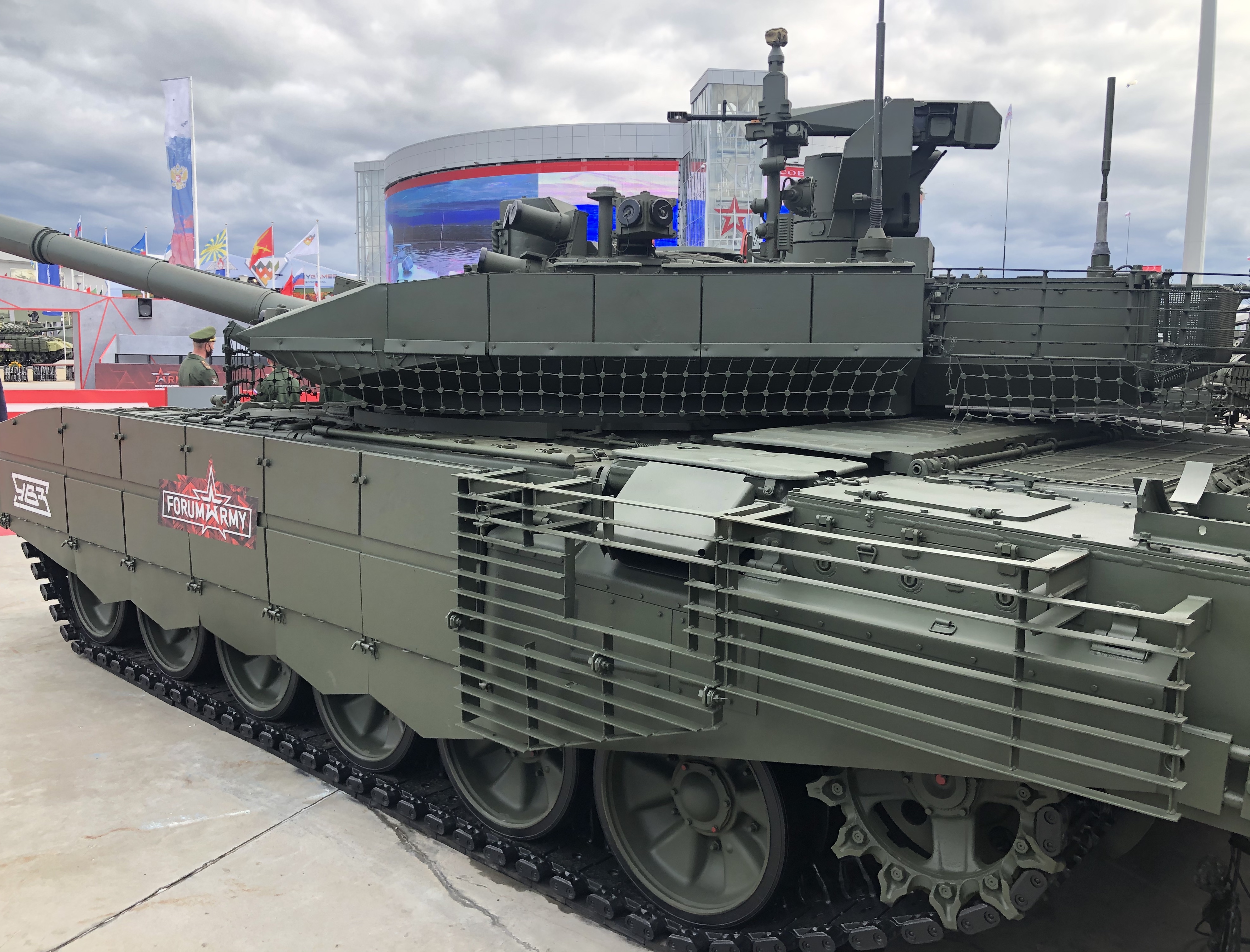

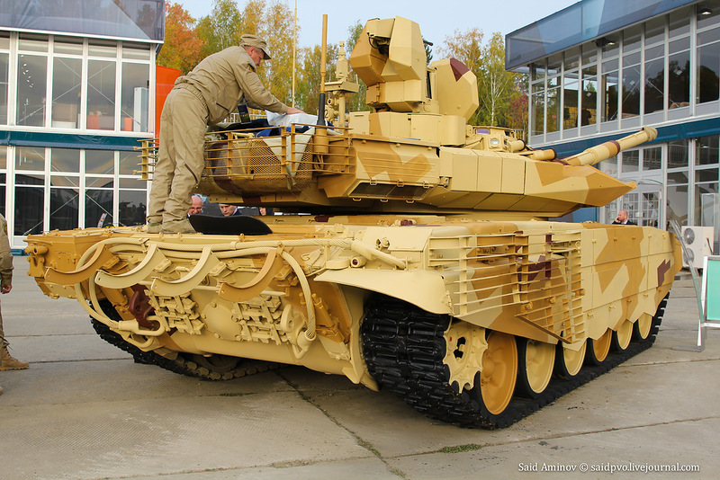

Это нитки что ли на 90М?
https://i60.servimg.com/u/f60/19/86/99/23/00-313.jpg
Отредактировано Rotor15 (2020-08-27 23:14:30)
903
Да, это сетка на Т-90М.
904
На Армии-2020 демонстрировался Т-90М -  корпус - май 2019г.
Так что машины идут с 0.

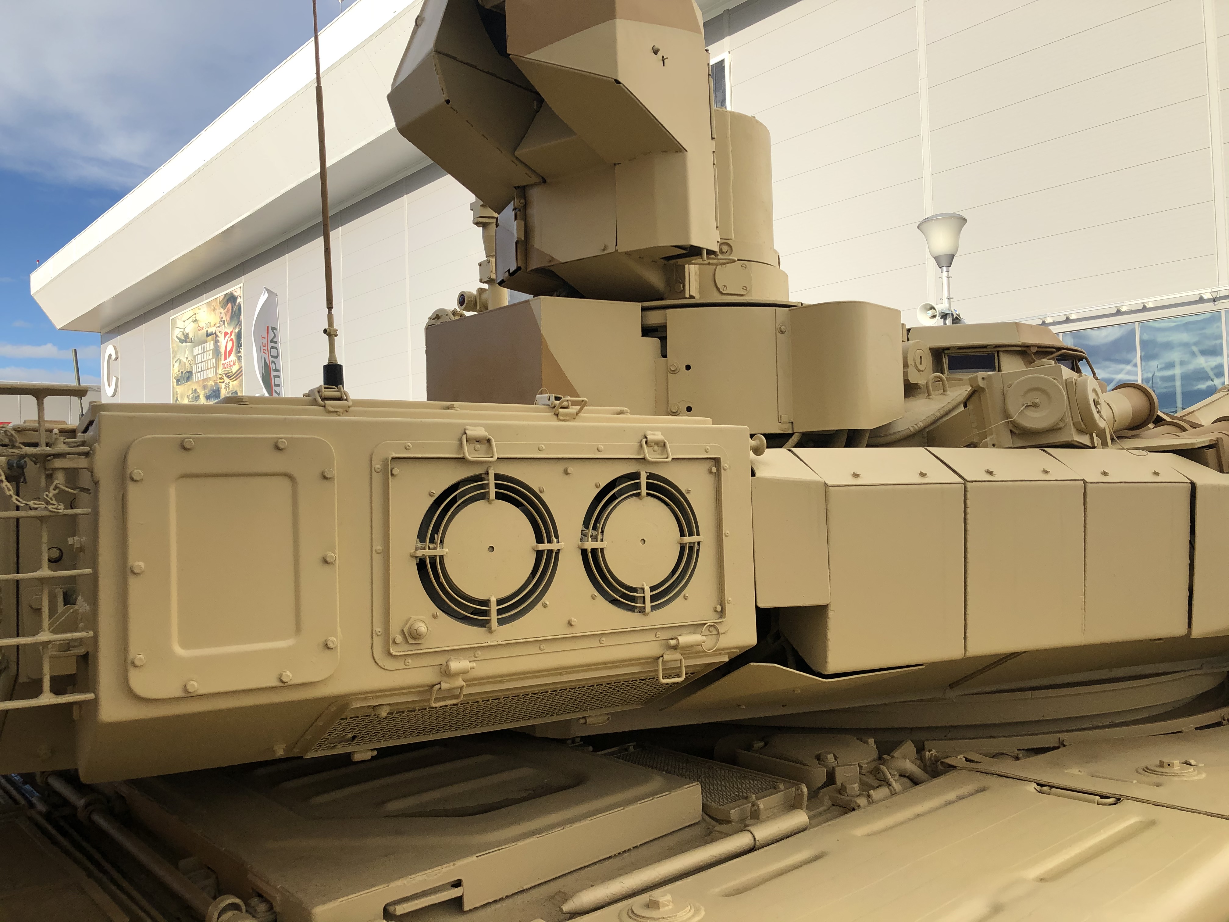

http://upforme.ru/uploads/000a/e3/16/17/t509598.jpg

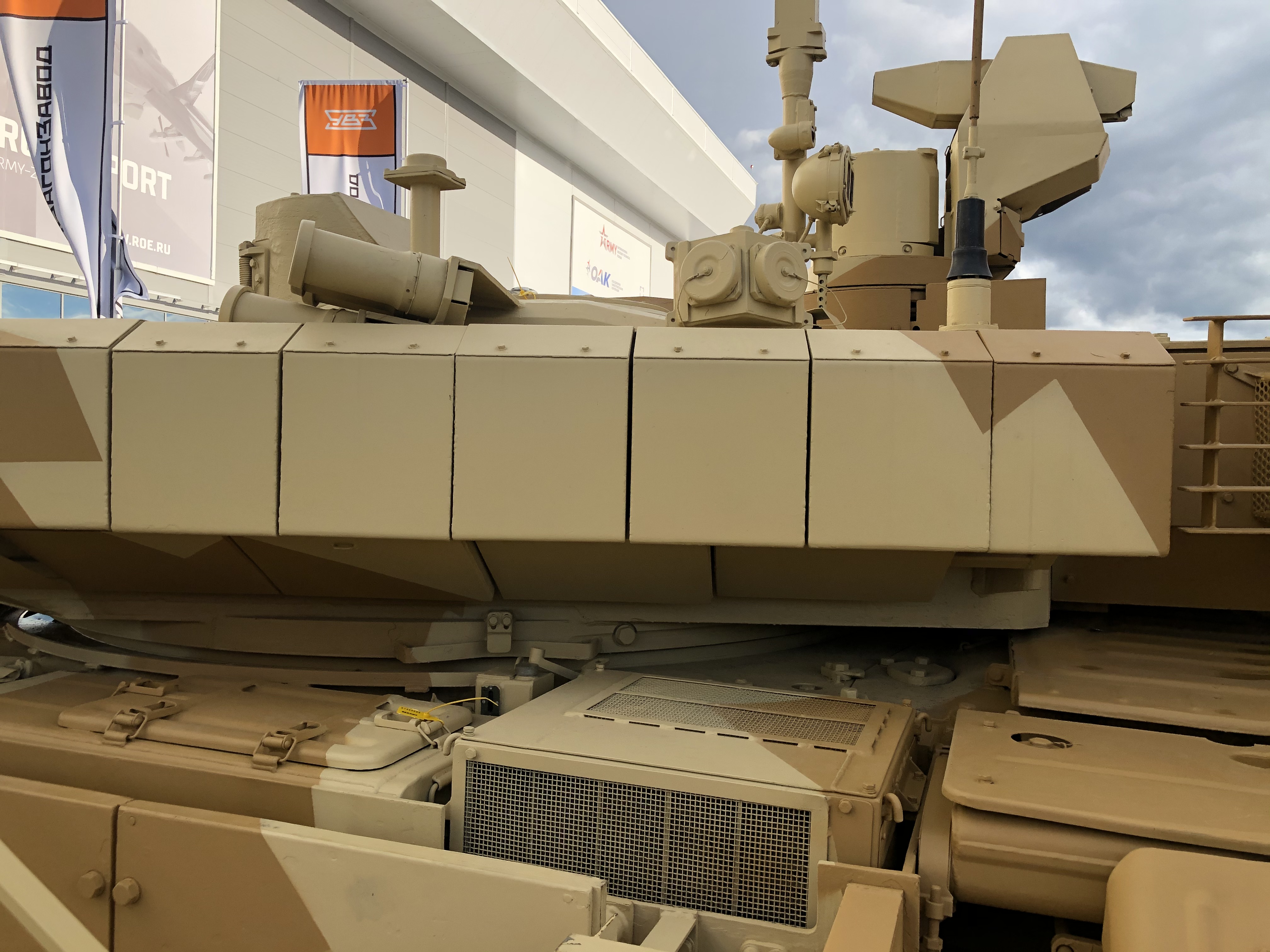

что за агрегат на надгусеничной полке т-90мс?сказали что один из блоков кондея,но на т-90м его нет.Или причина в том что на них кондеи разные установлены?http://upforme.ru/uploads/000a/e3/16/17/t632235.jpg
906
компрессор кондиционера 100%.

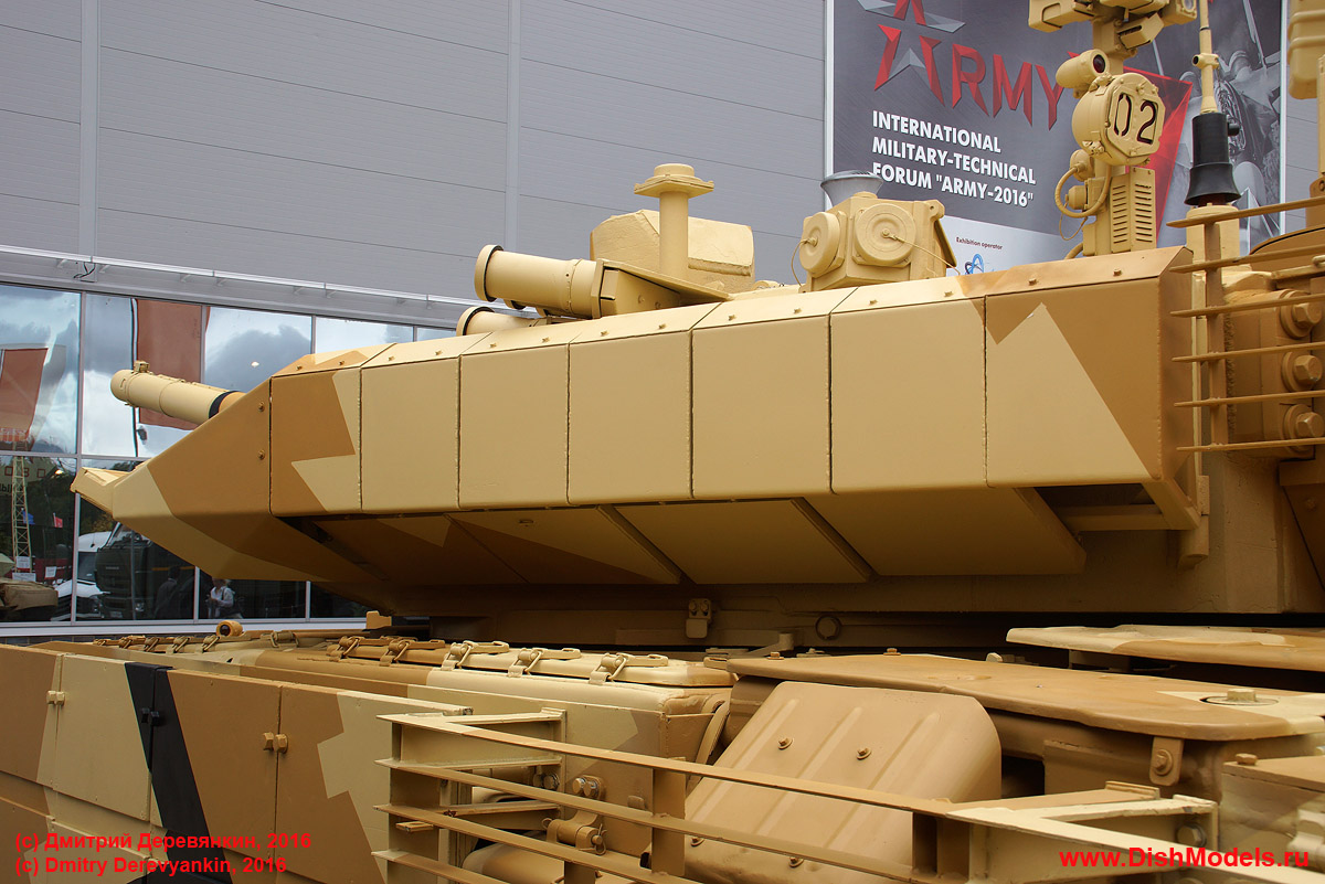

спасибо за инфу.единственное что смущает-в 2016 году на МС этого блока не было,хотя кондей к тому времени уже поменяли...http://upforme.ru/uploads/000a/e3/16/17/t337026.jpg
908
На вашем снимке старая машина - 2012 года выпуска.
909
но блок кондиционера на ней с 2015 года поменялиhttp://upforme.ru/uploads/000a/e3/16/17/t539511.jpg
раньше такой былhttp://upforme.ru/uploads/000a/e3/16/17/t657810.jpg

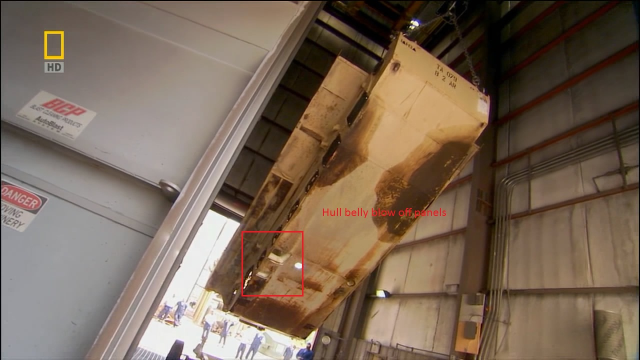

отрохов написал(а):
И как понимаю, судя по ранее виденному мной видеоролику с горением топлива в таком изолированном отсеке Абрамса, вышибная панель этого отсека находилась на днище ОУ откуда вытекало горящее топливо за которым вполне спокойно наблюдал видимо мехвод этого танка!
Да это из пробоины вытекало топливо.
Изоляция это реально полезная вещь в плане повышения шансов экипажа выжить. Но сами баки, несмотря на всю рекламу их особой структуры, вполне горючие

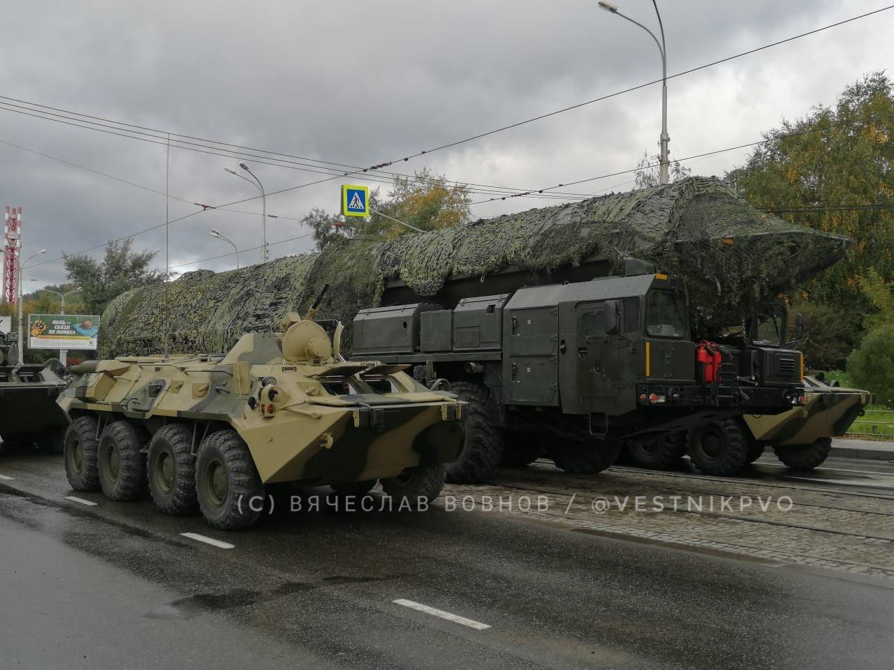

http://upforme.ru/uploads/000a/e3/16/168/t267561.jpg
http://upforme.ru/uploads/000a/e3/16/168/t885084.jpg
http://upforme.ru/uploads/000a/e3/16/168/t49553.jpg
Несколько кадров с Парада в Нижнем Тагиле, посвященном Дню танкиста. Фотографии Вячеслава Вовнова
