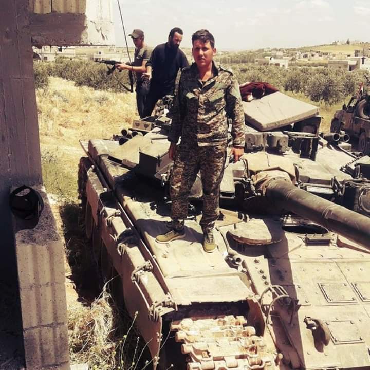

Захваченный одной из враждующих сторон экс-сирийский (САА) танк Т-90 российского производства, Сирийская Арабская республика, наши дни.
Вроде башка сварная а гусеницы с последовательным шарниром.
Они сами его переобули?
http://upforme.ru/uploads/000a/e3/16/4809/757132.jpg

Tactical Kit написал(а):
Вроде башка литая
Сварная.
712

Сварная.
Фу блин, конечно сварная, по тому и гусеницы странные.
Могли таки сами поменять. Там бездорожья больше чем дорог, есть смысл.
714
Ну тогда уж наверное и ведущее колесо тоже поменяли.
Скорее весго штатная гусеница вышл а из строя (поломка, вышел ресурс).
Разумеется. Нужно поменять только ведущую звездочку. Скорее всего не смогли восстановить штатную. Запчастей на нее нет. А гусениц с последовательным РМШ навалом )
