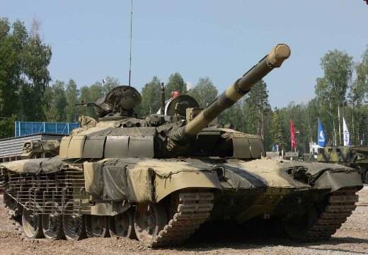

МЛ написал(а):
Т.е. по сути, у всех танков имеющих возможность запуска управляемого снаряда.
Нет, только на Т-72Б. Еще были Т-64Б/80Б, Т-80У/УД, у них никаких заслонок не было. Видимо танки для нищих были )
МЛ написал(а):
Это еще при том, что у них этот прицел - дублер
У перечисленных мною танков основной прицел вообще без заслонок был и это не мешало ему быть основным прицелом.
МЛ написал(а):
у Т-72Б3 же основной прицел с заслонкой на болтиках
Ну поэтом в боевой обстановке данной заслонки не должно быть. Как бы у танков раннее и крышка на ИК-прожекторе была на болтах и на ночном прицеле, но в условиях БО все это наверно снималось заранее, а не посредственно при боестолкновении. Кроме этого у Б3 есть полноценный стабилизированный прицел, у которого никаких заслонок нет.
МЛ написал(а):
Почему тогда на Т-80УЕ-1, к примеру, прицел с механизированной крышкой поставили?
Ну потому-что наверно это удобнее, нет? Но не критично, чтобы из за этого Б3 называть танком для нищих. К тому же на новых танках и бронемашинах заслонки стоят штатно - Т-14, Т-90М, БМД-4, спрут-СДМ1 и т.д.
МЛ написал(а):
У всех вышеперечисленных танков имеется какая-никакая командирская панорама, в отличии от.
Почти наполовину перекрытая ЗПУ и другими приборами на башне.
МЛ написал(а):
Самое интересное, что ДУ ЗПУ на советских танках появилась еще в начале 80х
В начале 70-х, но не суть.
МЛ написал(а):
хоть она и не была стабилизирована, это много лучше, чем позор с щитком на Т-72Б3 в 21-м веке
Эта ЗПУ стоит без изменения с начала эксплуатации Т-72. При этом Т-72Б3 модернизация старых танков, тогда как почти все "супертанки" которые я привел выше это новые танки и стоят от 3 до 10 млн $. Но не имеют дистанционной ЗПУ. Тоже танки для нищих? В СССР с 72-года, а тут 21-век. Панорама как бы подразумевает, что командир имеет круговой обзор и у него есть возможность поражать самому некоторые цели. У них же командир должен вылезать и стрелять )
МЛ написал(а):
Ну и глядя на вот такое перекрытие ДЗ
Это перекрытие ДЗ было установлено на Т-72Б в 89 году. Кто ж виноват, что СССР клепал танки для нищих? ) А что вы Т-72Б3 обр. 2016 года не привели с круговой защитой? Которой нет у большинства "супертанков" не для нищих?
Artemus написал(а):
Ни разу так не было.
А что по вашему в Т-72Б3 кроме СУО и пушки еще что-то модернизировали? )
Т-55М. Т-62М.
И у тех и у других наведение ТУР ведется через основной прицел наводчика, ТКН рядом с ним выступает в роли ночника, ему механизированные заслонки не особо нужны. У Т-72 дела обстоят по другому.
У старых прицелов из под брони высовывалась только головка с зеркальцем вообще-то, её как раз не сложно поменять в полевых условиях при повреждении. У Сосны же в "башке" находятся фотоприемник тепловизора и ЛД, для них просто необходимо иметь хоть какую-то заслонку. Да и вообще размер окон прицелов не сравнить.
А вдруг непредвиденная ситуация? Наводчику под пулями лезть с ключем заслонку откручивать?
Вот они как раз не для нищих, в отличии от.
Емнип, на Т-64 она появилась чуть позже принятия Т-64Б на вооружение, в 80-х
Ну это не означает, что это что-то хорошее.
Панорама хотя бы позволяет полностью дублировать наводчика при необходимости, к тому же у командира появляется тепловизорный канал. А так видимо, что ДУ ЗПУ даже для западных танкистов дело не дешевое.
Тут вопрос не к танкам СССР, а к Тагилу, который ставил ДЗ таким образом. При СССР были танки с намного лучшем перекрытием ДЗ, Т-64БВ или Т-80У например.
Для М1, Челленджера, Лео 2 и Леклерка уже давно разработаны комплекты круговой защиты, которые появились еще до Т-72Б3, к тому же уже побывавшие в боевых условиях. Никакой уникальности Т-72Б3 обр. 2016 в этом нет.

310
Кибальчиш написал(а):
Т-72Б1МС по начинке не для нищих - и панорама и ДУ
Улучшено место механика-водителя.
Ну не скажите. Панорама плюс, ДУ плюс, защита - минус. Поэтому тут как посмотреть. А место мехвода и у новых Б3 улучшенно.
Чем по другому? Если Сосна-У это основной прицел, то снимите заслонку заранее ) Кто мешает? А Б3 это не Т-72? У него приборы наведения не сохранили разве? Что там по другому? )
У Сосны-У в головке также только зеркало + ЛД, все остальное находится ниже под броней. И не забывайте, что 1А40 сохранил. В случае повреждения Сосны-У, это становится по сути Т-72Б полноценный.
1А40-4, это тоже по сути основной прицел. А если вы на Т-72Б едете ночью и тут непредвиденная ситуация? Что делать? Под пулями снимать с ИК-прожектора крышку и заслонку с прицела?
С 72-го года на Т-64А.
Тогда мне логика не понятна, то ли наше МО не жалеет солдат по принципу еще нарожают, то ли наоборот жалеет. Как тут разобраться? Вывод же наверно не по одному танку нужно делать, по совокупности вооружения и как все это развивается.
Все же панорама не для дублирования наводчика, а для кругового обзора и ЦУ. А для дублирования можно и ПНК-4 использовать. А что они на панорамы заслонки не ставят если это копеечное дело? У них танки по 10 млн. стоят?
Ну это все же наверно МО СССР одобряло и заказывало )
Но это комплекты, поэтому зачастую в условиях БД ее нет. Да и защита там только по большей части корпуса. А у Т-72Б3 с завода ставиться штатно.
