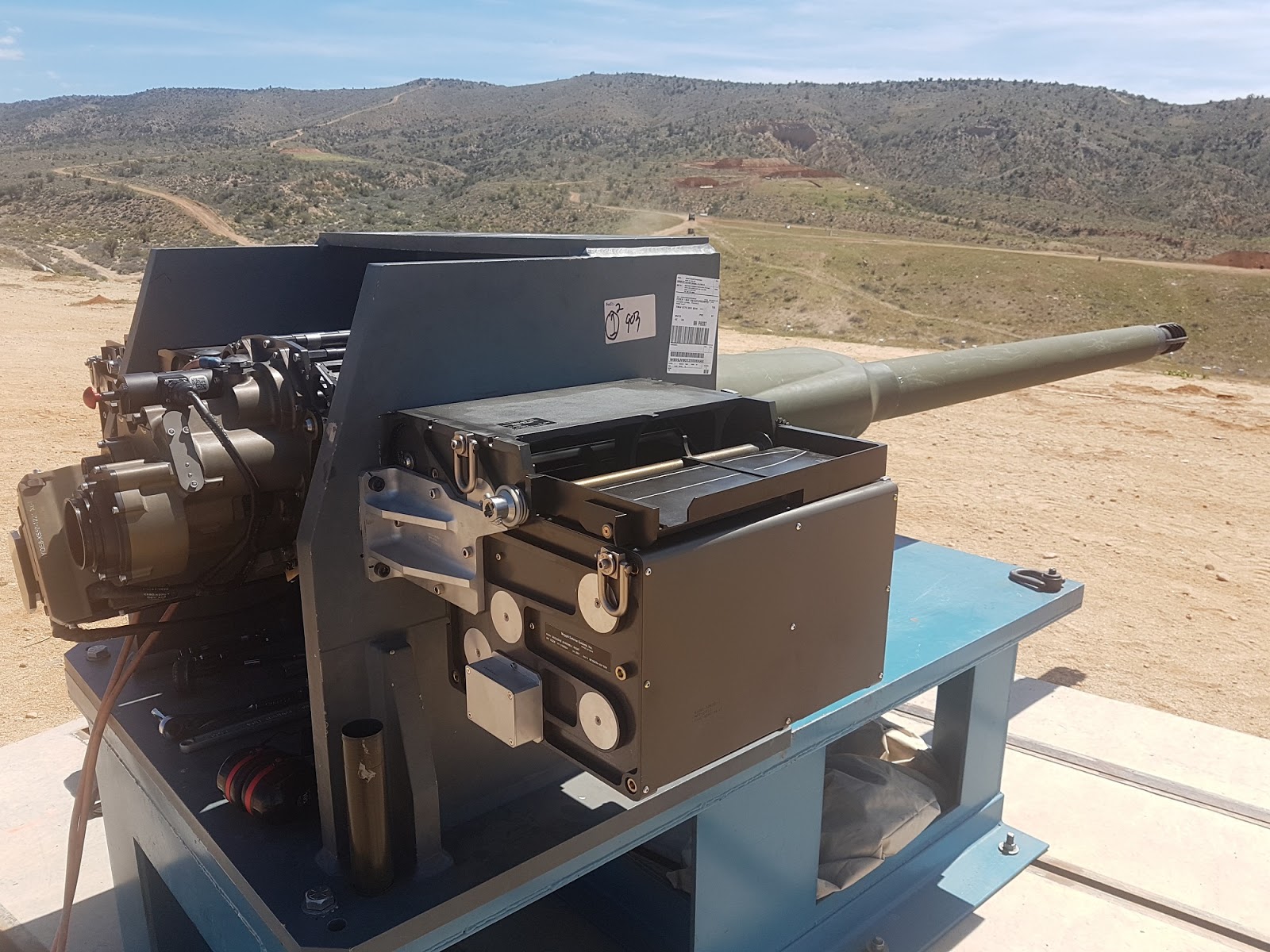

на видео Бушмастер стреляет по три, есть источник, где непрерывно?

Zhyravel написал(а):
Бушмастер может стрелять вплоть до полного израсходывания магазина. Где тренд на стрельбу 3 выстрелами с перезарядкой из пушки с балистикой гранатомета? Только в КБП, тем временем обшемировая тенденция-среднекалиберная АП.
Как говорится не все так однозначно.
Видно что магазин либо должен качаться вместе с пушкой и большим его не сделать, либо она должна вставать на угол заряжания и тогда очередь на 3 выстрела.
Поделиться2432019-11-27 23:32:56
Посмотрите любые видео с Бушмастерами-постоянно ведут огонь очередями разной длины, вкл Ваше видео где Бушмастер 3 на стенде ведет огонь очередями. Если требуется именно ХМ913, то есть только одно видео с ней.
На видео демонстрационный стенд, с закрепленной неподвижно пушкой.
Отредактировано Blitz. (2019-11-28 00:40:57)
На видео демонстрационный стенд, с закрепленной нподвижно пушкой.
Отредактировано Blitz. (Сегодня 23:42:13)
На видео видны явные перерывы между тремя выстрелами. Это как раз и есть время пополнения АЗ из магазина. Если эти магазины будут качаться вместе с пушкой хорошо будут 18-24 быстрых выстрела (дальше докидывайте ручками). Магазин где то 9-12 выстрелов на мой взгляд.
Поделиться2472019-11-28 00:27:02
Какие перерывы? Обычная стрельба очередями.
Они с ней качаются, поскольку питание идет сразу с магазинов. Для примера Бушмастер 2 30мм ХМ813
Отредактировано Blitz. (2019-11-28 00:30:11)

речь про 50мм
Отредактировано Blitz. (Сегодня 00:30:11)
Извиняюсь не первыми, а каждыми тремя выстрелами перерыв в 1-1,5 секунды. Я про 50мм
Поделиться2512019-11-28 08:08:19
С 41 секунды 3 выстрела - перерыв -3 выстрела и т.д.
XM813
Meggit linkless dual feed
Отредактировано irfreklama (2019-11-29 14:52:42)
