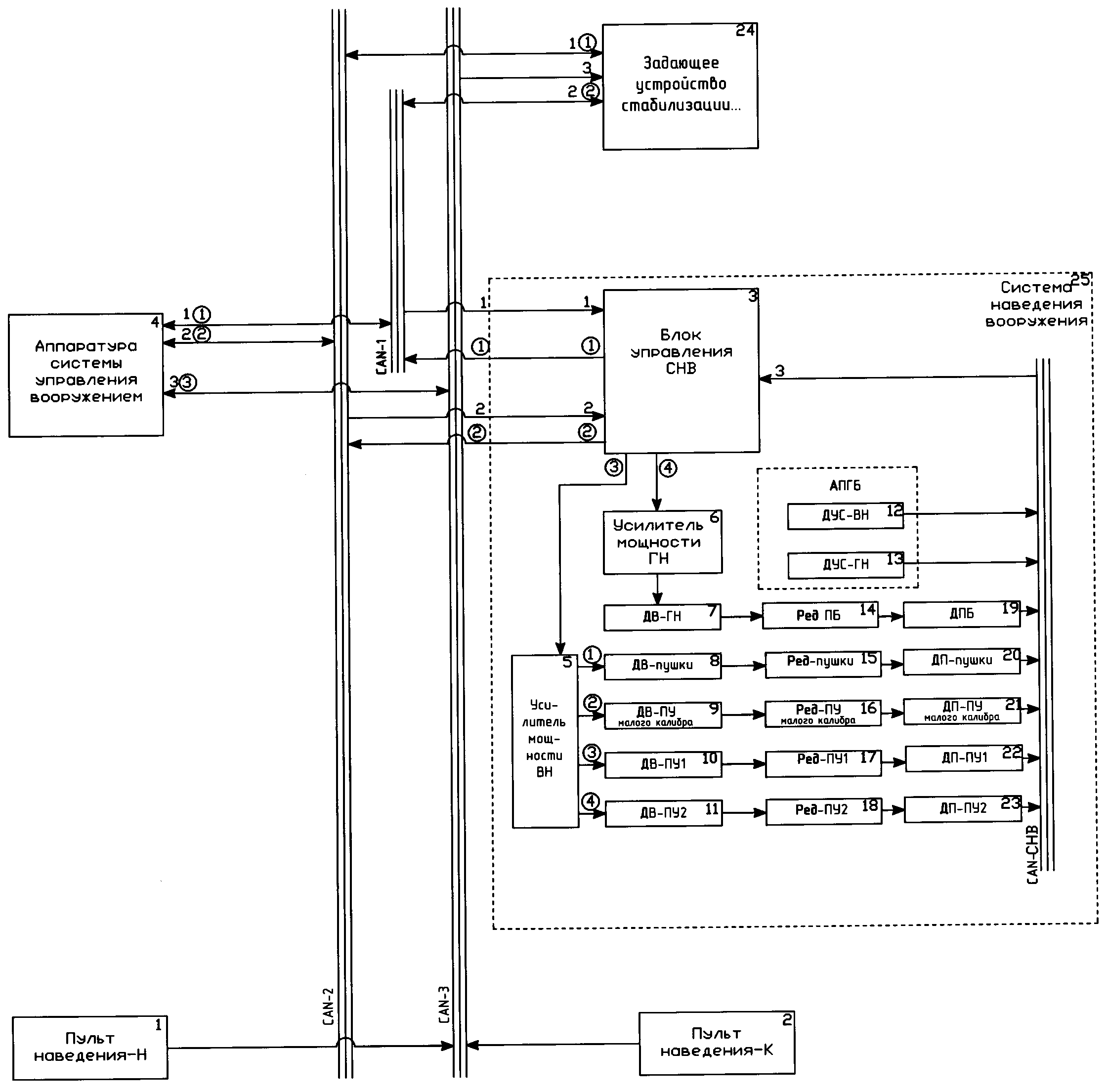

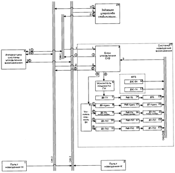

В продолжение.
Безэкипажный боевой модуль "Эпоха".
Патент.
Опять система управления вооружением. Упоминаются Б-18 и Б-19.
"Система управления огнем боевой машины и блок управления автоматикой". Публикация, pdf.
https://i.imgur.com/IDaOIlLh.jpg

Еще один патент на систему управления для "Эпохи" но этот новее от мая 2019 года.
Публикация
https://forumupload.ru/uploads/000a/e3/16/4875/t870957.webp
530
Уже. Вот здесь ссылки в конце поста на всё.
531
Оу, не заметил

Кстати, в обоих патентах отсутсвует упоминание пулемета. Интересно почему: за него отвечают те же механизмы, что и за пушку или же на тот момент КБП еще сами не знали, как его установка будет реализована?
533
Скорей убрали при составлении патента, как и другие моменты. В других патентах по КБПшной Эпохе он всегда фигурирует.
534
Это в каких? Не припомню чего-то пулемета в патентах на системы управления.
535
В пантентах на другие элементы Эпохи, н-п на питание пулемет
536
Уточню, я именно про патенты с системой управления

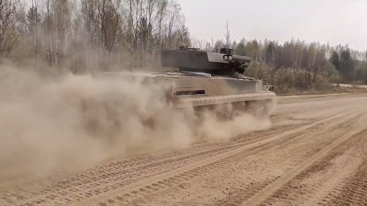

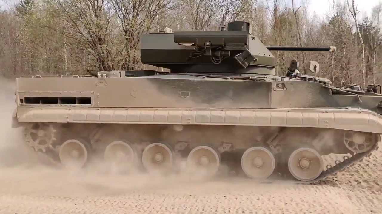

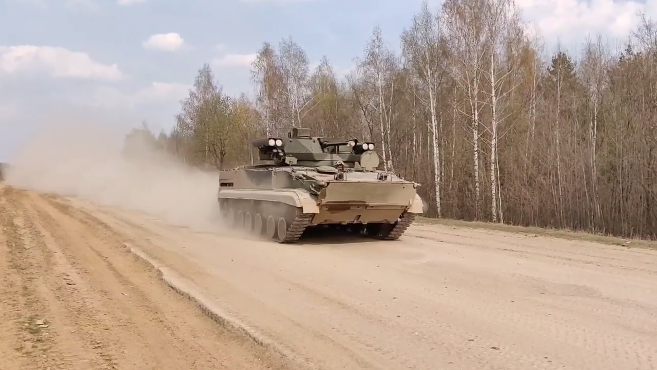

БМП-3 с Эпохой на испытаниях в Кубинке.
http://forumupload.ru/uploads/000a/e3/16/168/t894519.jpg
http://forumupload.ru/uploads/000a/e3/16/168/t303827.jpg
http://forumupload.ru/uploads/000a/e3/16/168/t146860.jpg

отрохов написал(а):
Интересно, сколько человек десанта помещается в такой БМП-3 с таким боевым модулем?
Вы к тому что десанта должно быть больше? Модуль ведь внутрь не  заходит.
