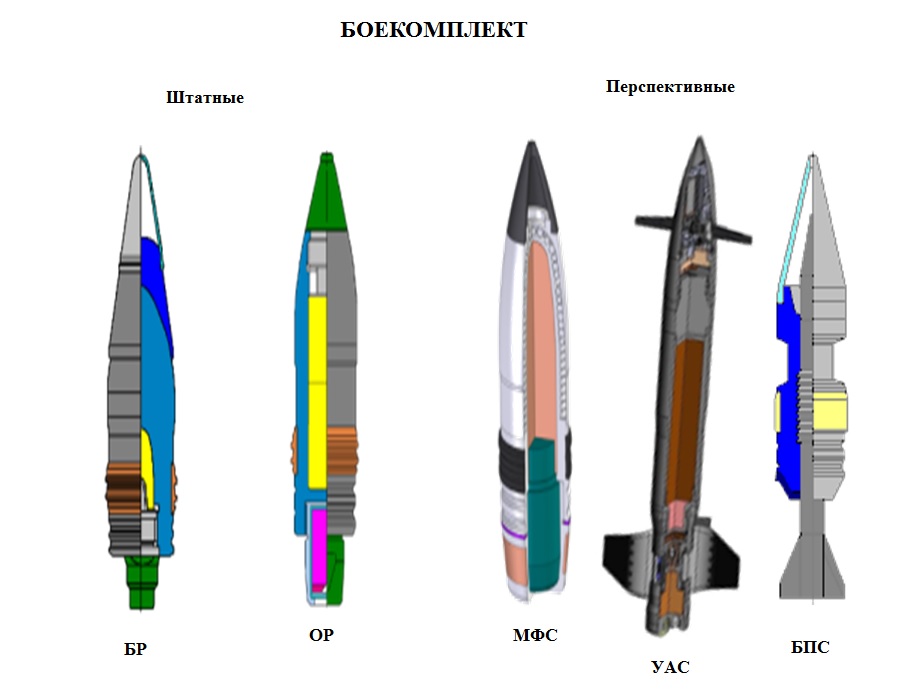

Пока не сделают полноценный БПС
Так он же есть уже светился на той же презентации что и все остальное.
Я даже модельку кидал пару страниц назад.

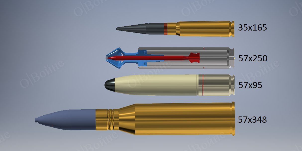

Какие же 57х350 огромные

Мне кажется никто не спорит с тем что 57 высокой баллистики выглядит болие перспективной. Но как мне кажется основная проблема всех модулей с ней это боезапас ±80 выстрелов с не самыми мощными вугасными снарядами. У "Эпохи" с АПГБ выходит ±74 кг вв при штатной загрузке (124 ОФС и 63 ОБПС) в Байкале/Кинжале 80-100 выстрелов. В ОФ Снаряде ОР-281У для С-60 153 Грама ВВ. Если даже целиком забить боекомплект Байкала/Кинжала ОФС то выходит все равно 100х153=15,3 кг что почти в 5 раз меньше. Я был бы всеми руками за АП высокой баллистики если бы как то удалось решить эту проблему.
Объем 57х348 ≈2100см³
57х95 ≈ 630см³
30х165≈280см³
(≈даю так как модель по фотографии скорее всего отличается на ±5%)
P.S. Вот бы новый ОФС для 57 высокой баллистики грамм так на 500-400 вв да с готовыми поражающими элементами.

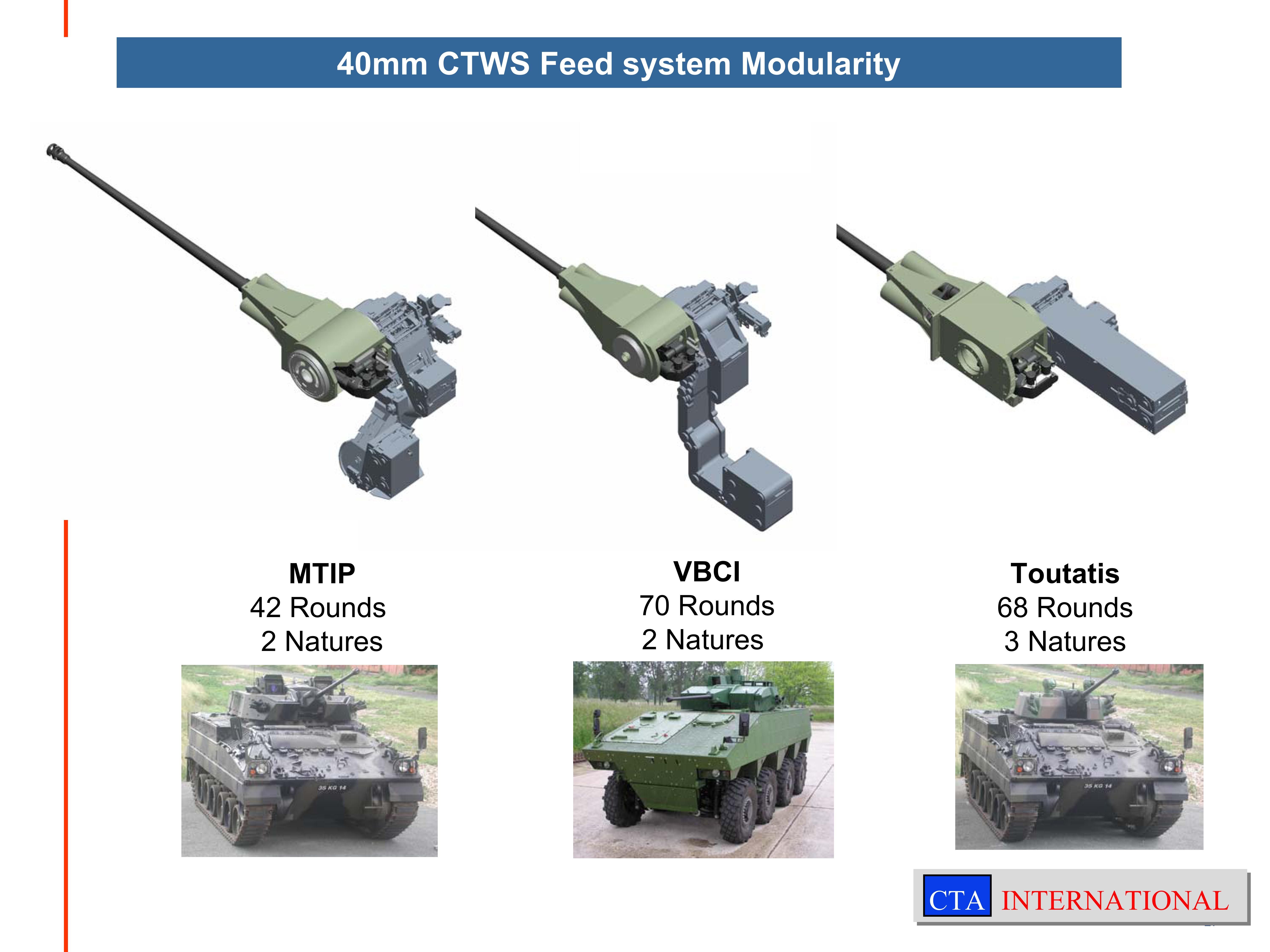

Наиболее критичная проблема с С-60, тут башню делать более объемистой с ростом веса (н-п увеличить блин с БК, сделав его 2х ярусным, как было на старых проектах). Или перейти на 45мм обычный/телескоп.
С другой стороны у СТА БК поменьше С-60 будет, при её компактных снарядах
http://upforme.ru/uploads/000a/e3/16/369/t610448.jpg
У Бофорса на CV9040 в магазине всего 24 боеготовых снаряда, Бушмастер-3 питаеться из 2х магазинов с 70 выстрелами в обшем. Все остальное вручную пополняеться :( .
ГПЭ планируються
http://upforme.ru/uploads/000a/e3/16/369/t756819.jpg
