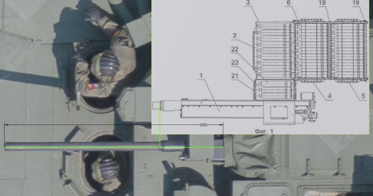

https://upforme.ru/uploads/000a/e3/16/4875/t379751.jpg
Померил по совместной фотографии с БМП2 сверху.
Ствол выходит ≈ 42 калибра что все равно маловато но уже не так печально как 34 (если конечно правильно взял начало ствола, примерно ориентировался на люк системы питания)
459

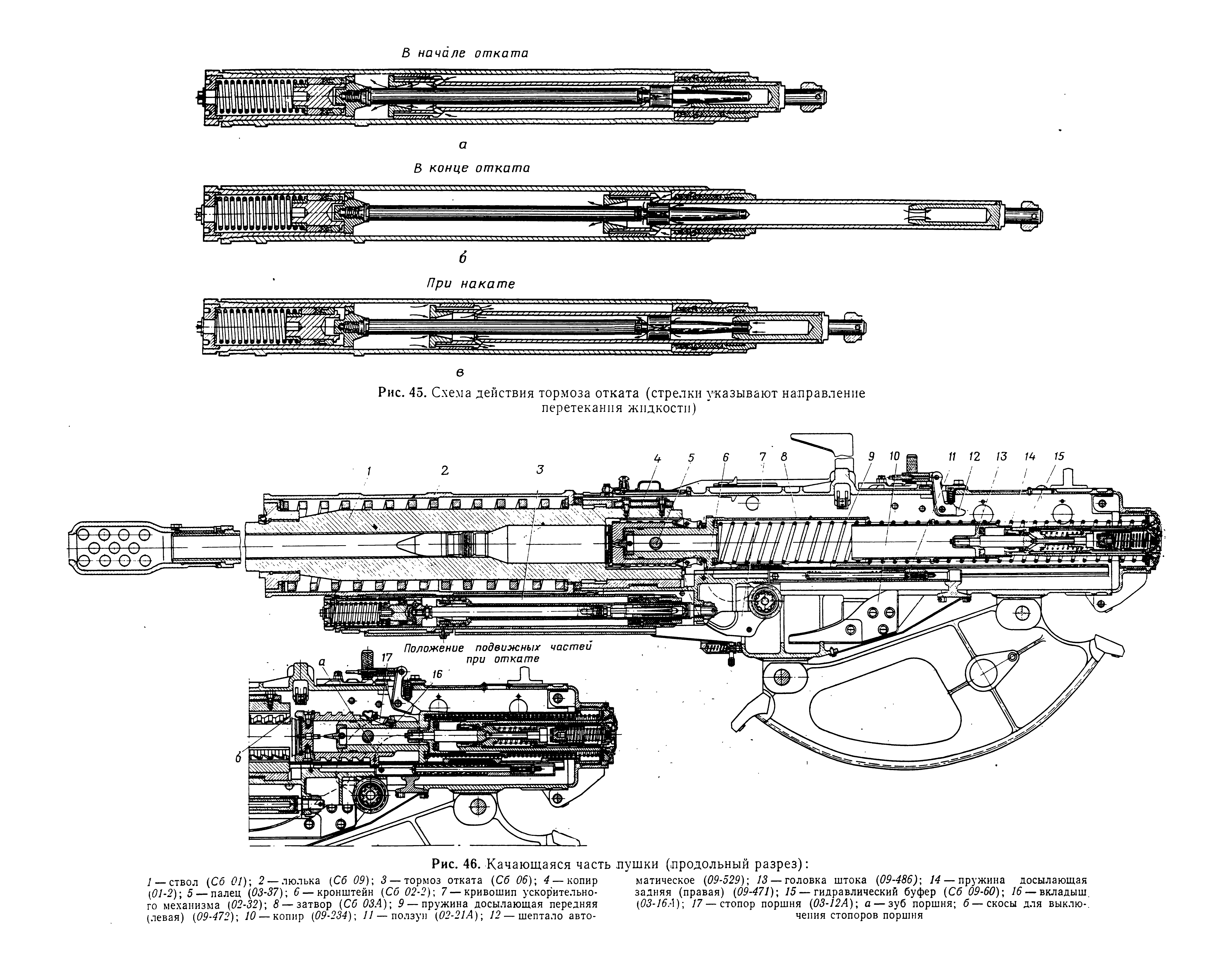

По поводу слабости противооткатных устройств. Вот как выглядит противооткатное устройство на более мощной С-60:
http://upforme.ru/uploads/000a/e3/16/108/t536067.jpg
Большая пружина - это пружина накатника.
Отредактировано CentauRUS (2020-09-17 11:11:01)

А внимательно прочесть написанное! Разговор о противооткатных устройствах, о которых ты высказался как о слабых.
Как раз у ЛШО-57 на фоне ствола противооткатные устройства выглядят более массивными и объемными
На фото видим механику ЛШО, с ПОУ-на пару все довольно слабо на фоне С-60

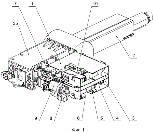

Как выяснено в вырыванииволоснажопях спорах орудия 2А92 и 2А94 (которые могут быть установлены в БМ Эпоха) могут иметь боеприпасы как низкоскоростные низкой баллистики (250-350 м/с) так и боеприпасы высокоскоростные высокой баллистики и настильности (800-1200 м/с). Физических и конструктивно-инженерных преград этому нет, а есть даже исторические примеры.
При этом, возможно ведение автоматической (очередями) стрельбы обеими типами боеприпасов попеременно: очередь низкоскоростными - очередь высокоскоростными. Типа автомата (механизма) заряжания это предусматривает.
Привод орудий (процесса заряжания), вероятно, электрический.

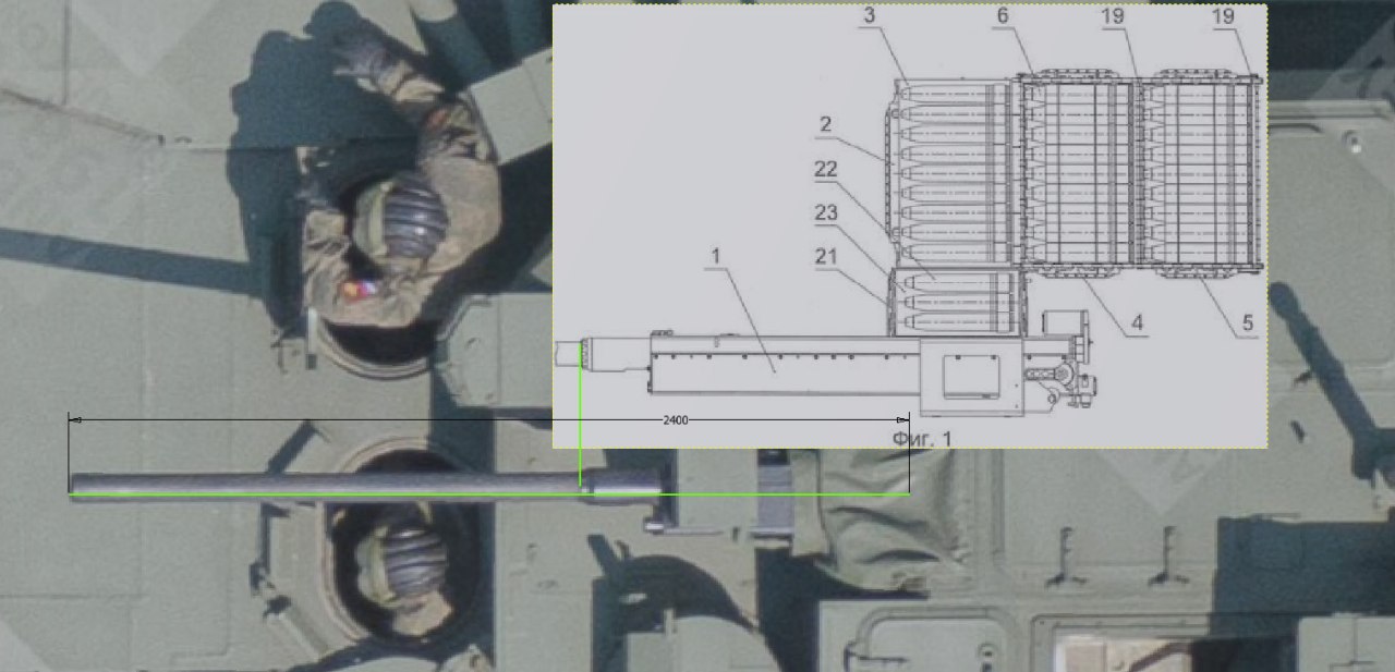

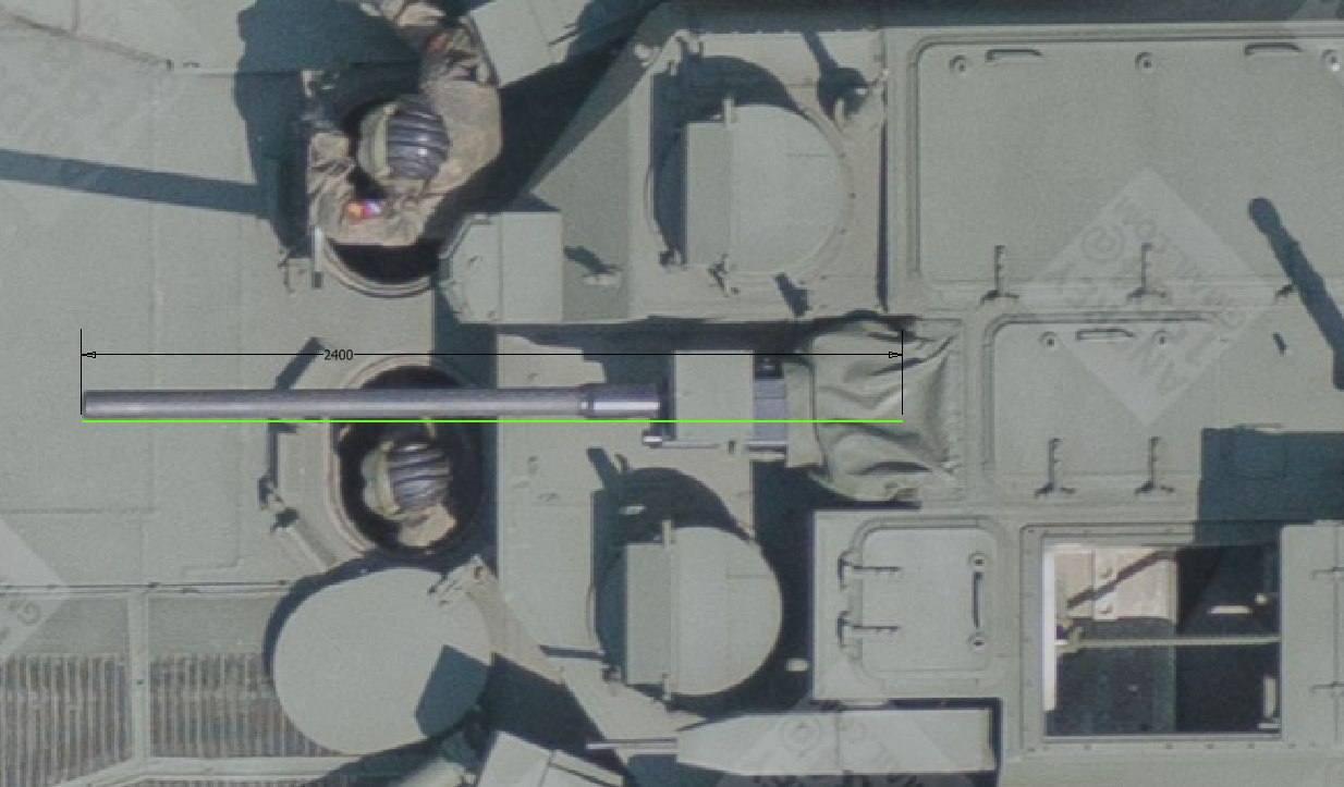

Без понятия каким образом там устроен затвор но вот схема с патента и фотография сверху в одном масштабе.
https://upforme.ru/uploads/000a/e3/16/4875/t954116.jpg
46 калибров (кстати ± как у 20-К)
https://upforme.ru/uploads/000a/e3/16/4875/t235171.jpg
36 калибров

471
Мы опять пришли к тому, что пушка похожа на танковую :D
472
Возьмите Корнет сбоку или 2А42 с БМ-Бумеранг и сравните, 46 калибров взятых с глазаметрии и картинок с неясным маштабом, не найдете :idea:
Отредактировано Blitz. (2020-09-19 18:59:56)
