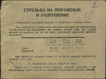

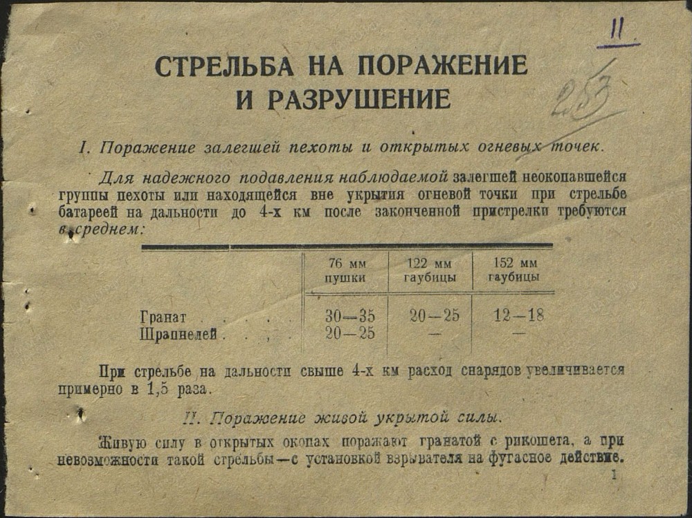

Мамай написал(а):
Собственно история потом повторилась с БМП-2, которая была сделана исключительно для решения задач ПВО мотострелковых подразделений, и планировалась к  производству в пропорции 1 к 10 параллельно с БМП-1... Но как-бы на волне Афгана по недоразумению стала основной машиной в серии.
Потом выяснилось, что и 30-мм АП тоже не вундервафль, хоть и поражает пехоту намного лучше Грома.
Вот тут есть данные по поражению расчета ПТРК в СИБ 30-мм пушкой на дистанции 2000 м - 40 снарядов неукрытого, 100 снарядов - в окопе. Это с места, при движении БМП расход возрастает в полтора и более раз.
http://militaryarticle.ru/tekhnika-i-vo … zhet-tanku
Понятно, что наличие траекторных взрывателей позволяет значительно сократить расход снарядов.
Поражение точечных целей, тем более окопанных, требует большого расхода и снарядов более крупного калибра.
http://upforme.ru/uploads/000a/e3/16/183/t88787.jpg
Танковые пушки с настильной траекторией без траекторного подрыва вообще очень плохо подходят для поражения целей с малой вертикальной проекцией.
