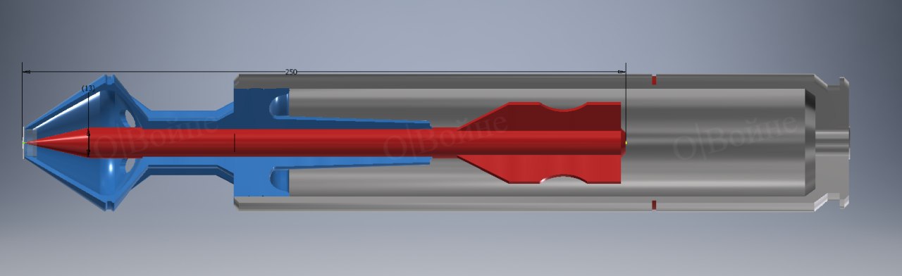

Сделал модельку по известной фотографии ОБПС'а.
Диаметр самого "лома" ≈13мм длина со стабилизатором ≈250
Длинна гильзы где то в районе 25-255мм.
У ОФ где то в районе 95-100мм
https://forumupload.ru/uploads/000a/e3/16/4875/t126869.jpg
видимо 12,7мм ломик, похоже взяли от 3убр11 и слегка нарастили
Можно примерно прикинуть объем гильзы если знать ещё и диаметр, а, точно он равен калибру, 150 кубиков примерно получается
Отредактировано Zhyravel (2020-09-14 21:22:52)
