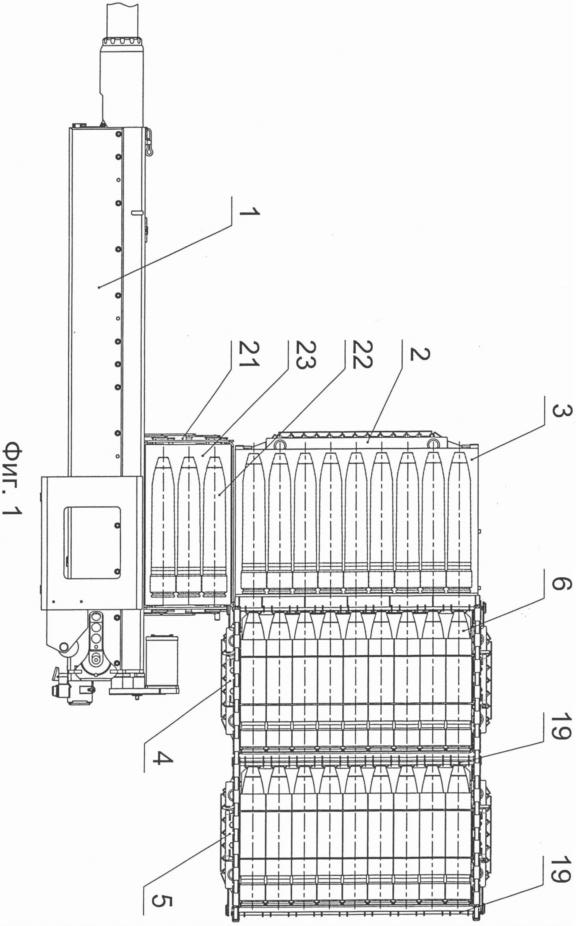

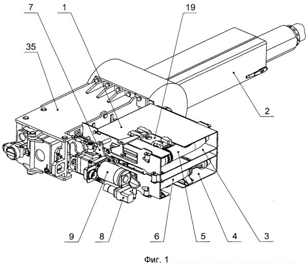

В продолжение.
Безэкипажный боевой модуль "Эпоха".
Кстати, на параде БМП Б-19 ("Эпоха" на шасси БМП-3) не показали несмотря на контракт (по ссылке выше в начале). Интересно почему ?

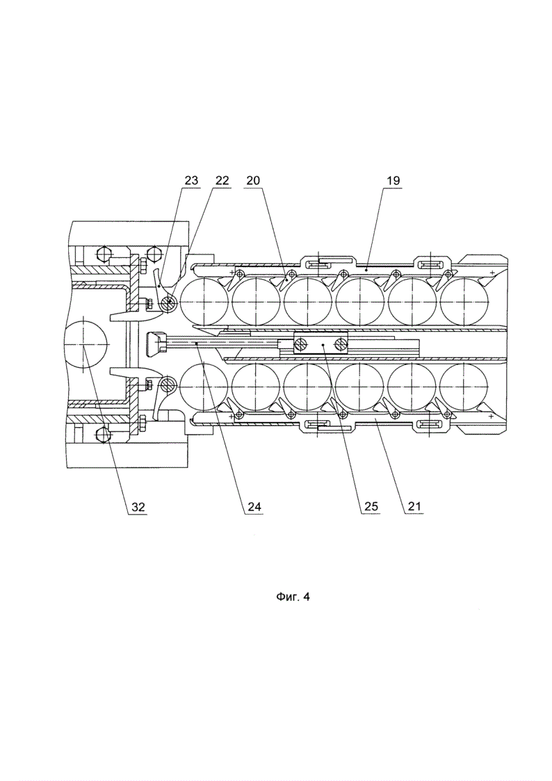

Патенты.
Питание АПГБ, в приемном рукаве 12 снарядов в отличии от этого варианта. В существующем варианте модуля, мне кажется, так не получится, нет места между орудием и магазином.
"Система подачи боеприпасов для огнестрельного оружия", публикация и pdf.
http://upforme.ru/uploads/000a/e3/16/2496/832887.gif
http://upforme.ru/uploads/000a/e3/16/2496/t781076.gif
http://upforme.ru/uploads/000a/e3/16/2496/824380.jpg
                                                                                                http://upforme.ru/uploads/000a/e3/16/2496/t295412.jpg

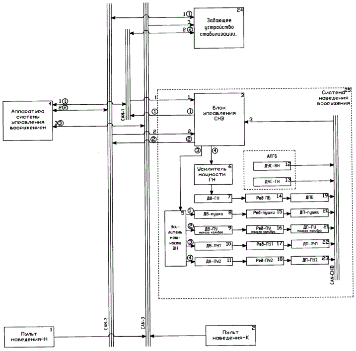

Система управления вооружением. Получается я тут ошибся или это одно и тоже ?
"Система управления и наведения вооружения боевой машины", публикация и pdf.
"... датчика положения пусковой установки (ПУ) УР малого калибра и ПУ УР большего калибра, левой и правой, ..."
http://upforme.ru/uploads/000a/e3/16/2496/739092.gif

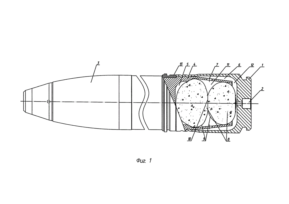

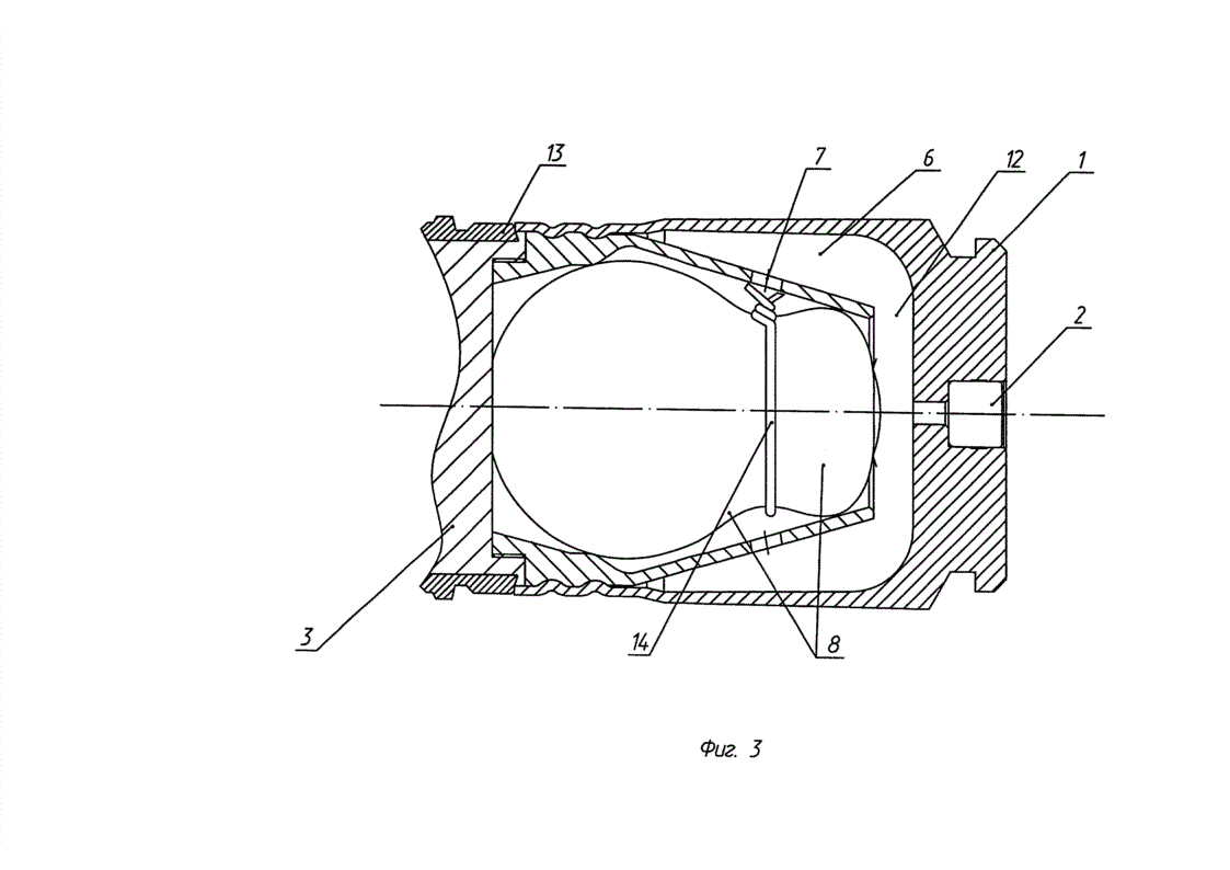

Вероятно осколочно-фугасный снаряд для АПГБ.
"Артиллерийский патрон", публикация и pdf.
http://upforme.ru/uploads/000a/e3/16/2496/t323813.gif
http://upforme.ru/uploads/000a/e3/16/2496/t137780.gif

377
Снова спасибо 8-)
Для новой системы подачи АПГБ требуеться сместить влево, иметь свободное пространство над руковом для его вращения-всего етого на КБПшной Эпохе нет. Еще пишут в патенте за упрощение-однако система пополнения никуда не делась.
НЯП одна система с разными патентодержателями.
378
Если магазин из данного патента обрезать до 2х3 выстрела,
то данная система питания "из брюк превращается в шорты" в систему питания для Эпохи:
Отредактировано CentauRUS (2020-07-07 12:46:11)

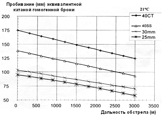

аналог 40мм Супершота.
это сколько на 1000м поl прямым?
Отредактировано Sibiryak86 (2020-09-13 21:02:49)
389
Под углом в 60°
http://upforme.ru/uploads/000a/e3/16/369/321686.jpg
Отредактировано Blitz. (2020-09-13 21:10:55)
