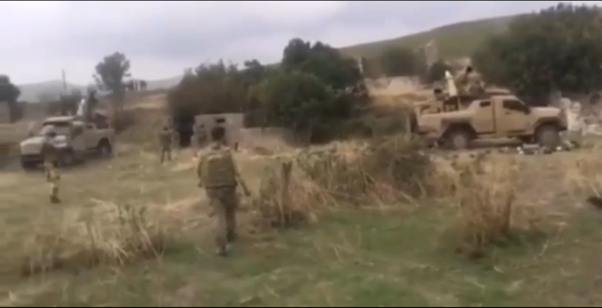

https://pbs.twimg.com/media/En19HMuWEAAulVx?format=jpg&name=large
Два азербайджанских 120-мм миномета Spear MK2 (израильского производства), установленные на SandCat, обстреливают армянские позиции в Карабахе.
Первый раз вижу эту систему в действии в Карабахе - CARDOM видели раньше.
