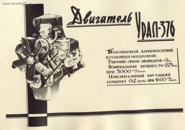

skylancer-3441 написал(а):

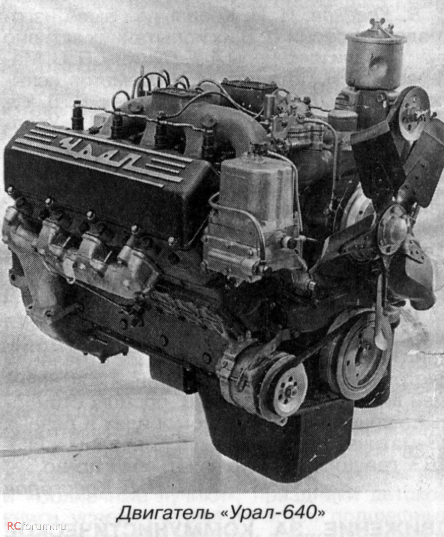

Ну, был ещё упомянут УралЗИС-376 который я не понял какой, то ли дизельный, то ли бензиновый.
Просто Урал-376, это версия карбюраторного мотора ЗИЛ-133 (225л.с.) которую хотели выпускать на Уралазе. Позже был дизель Урал-640.
http://upforme.ru/uploads/000a/e3/16/1179/t768158.jpghttp://upforme.ru/uploads/000a/e3/16/1179/t945864.jpg

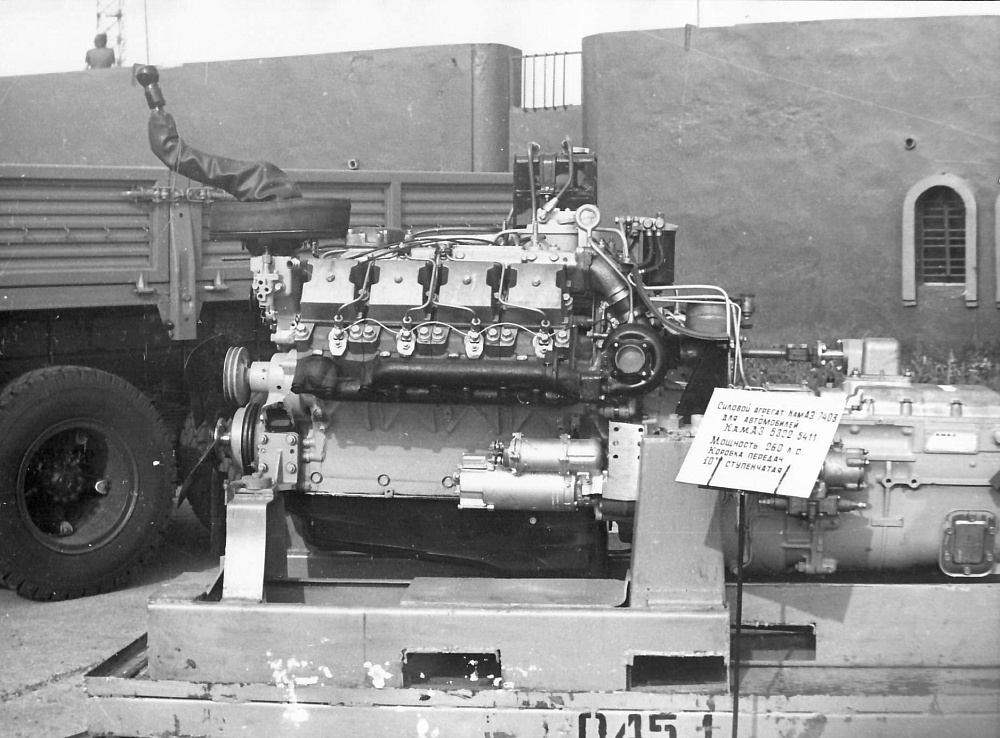

Для powermax ЯМЗ/ТМЗ-846 никогда Дерипасковским не был. ПО "Автодизель" развалился в 1993 когда ТМЗ стал отдельной конторой пока его не купил камаз) Ну и стоит ли говорить о том сколько чисто автомобильных двигателей стояло на военной технике от БТР-40, до 2С1. Тот же КамАЗ-7403 получал только АМЗ для БТР-80 и не попадал на конвейер КамАЗа.  ;)
http://upforme.ru/uploads/000a/e3/16/1179/t34916.jpg

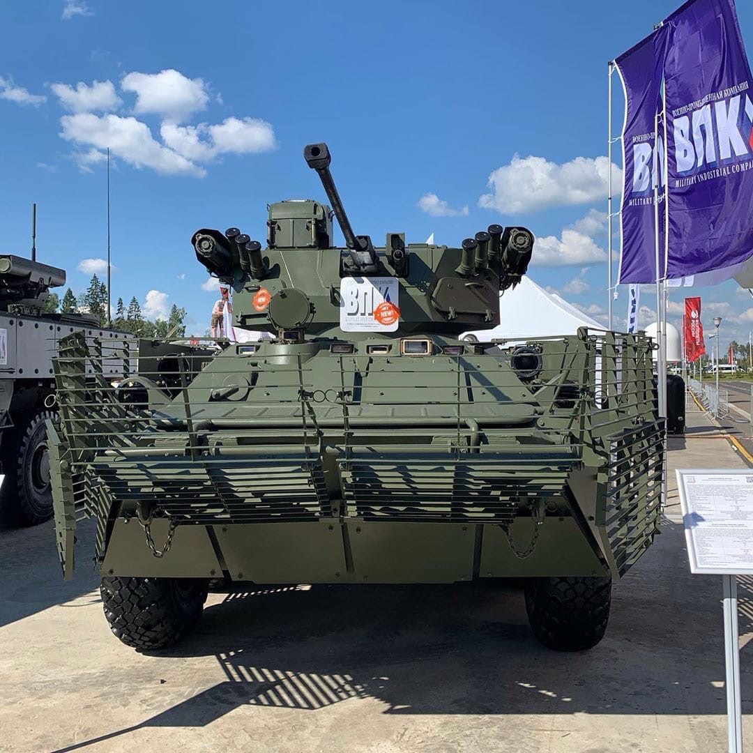

БТР-82АТ. Экспозиция "Армия 2020"
http://upforme.ru/uploads/000a/e3/16/1663/t869518.jpg

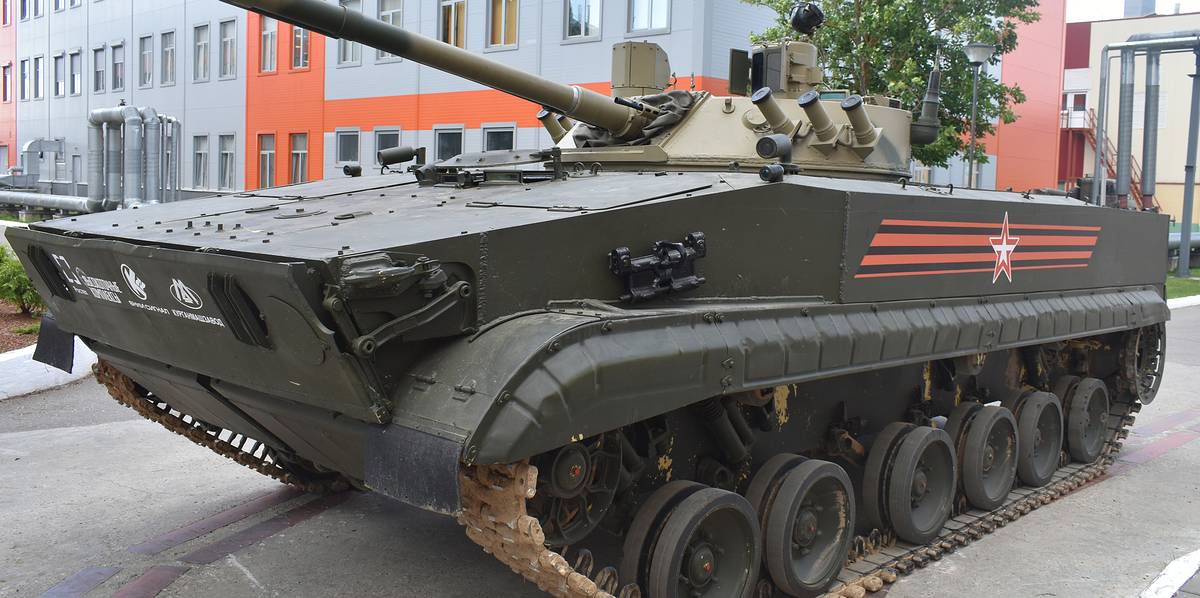

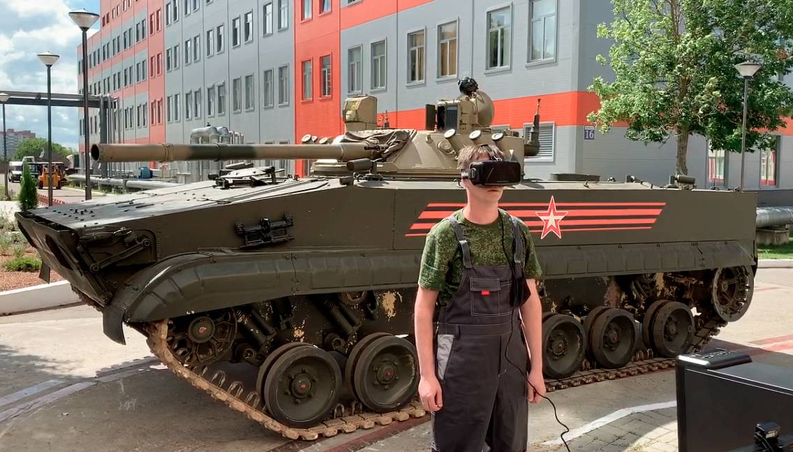

Про "Параллакс"

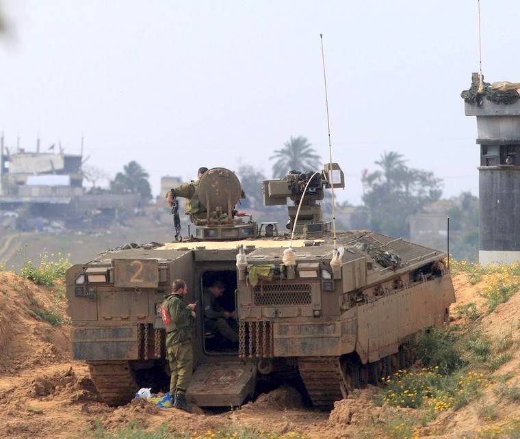

при плотном обстреле "мЭтр" жизни с двух сторон
Вот и защита по бокам (причем очень габаритная, которая может включать и ДЗ), и аппарель.
http://upforme.ru/uploads/000a/e3/16/183/t181668.jpg
1349
100% у входа\проема люка часто возникает кучкование , особенно при обстреле -загрузка раненного и т.п. так что израильтяне умные люди равно как и конструкторы БМП1/2
