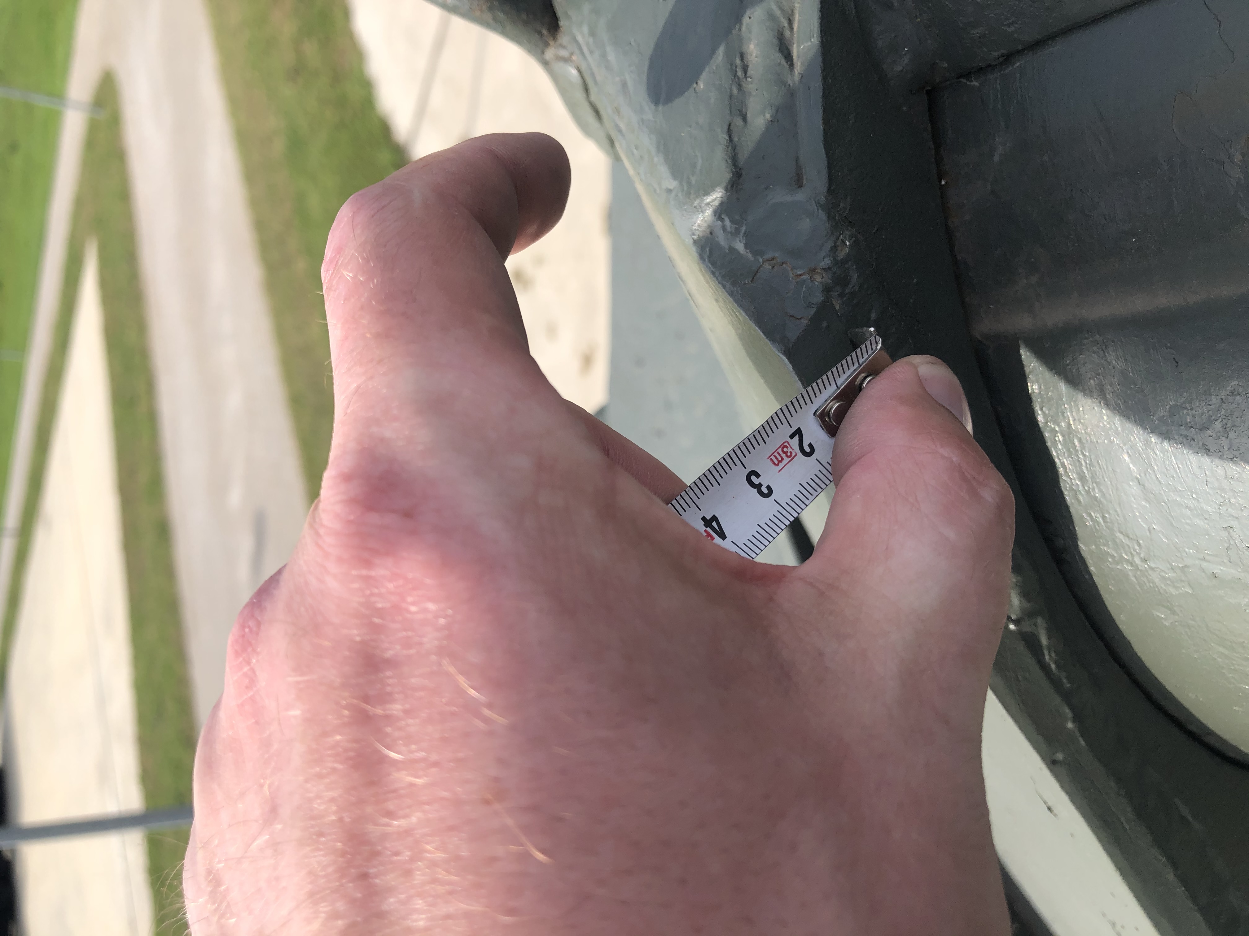

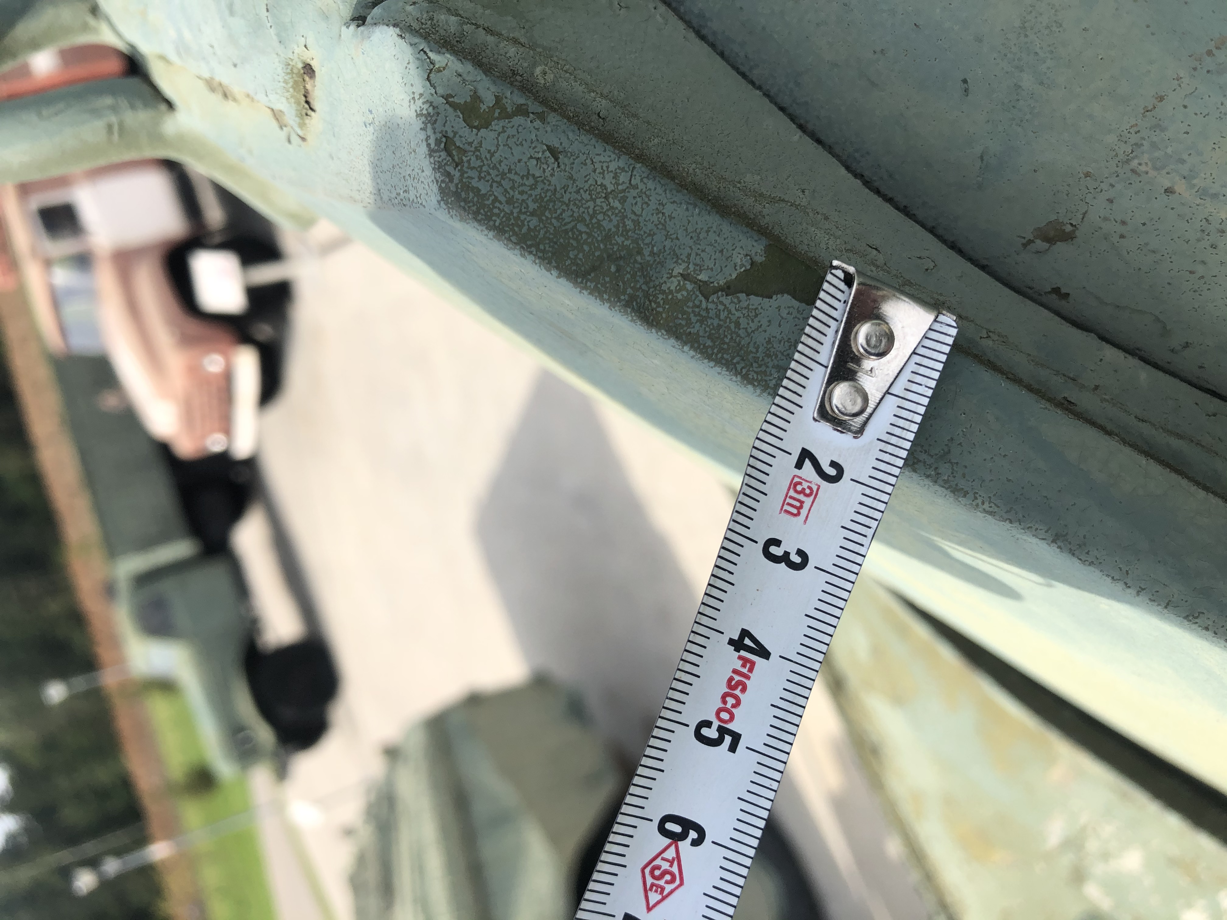

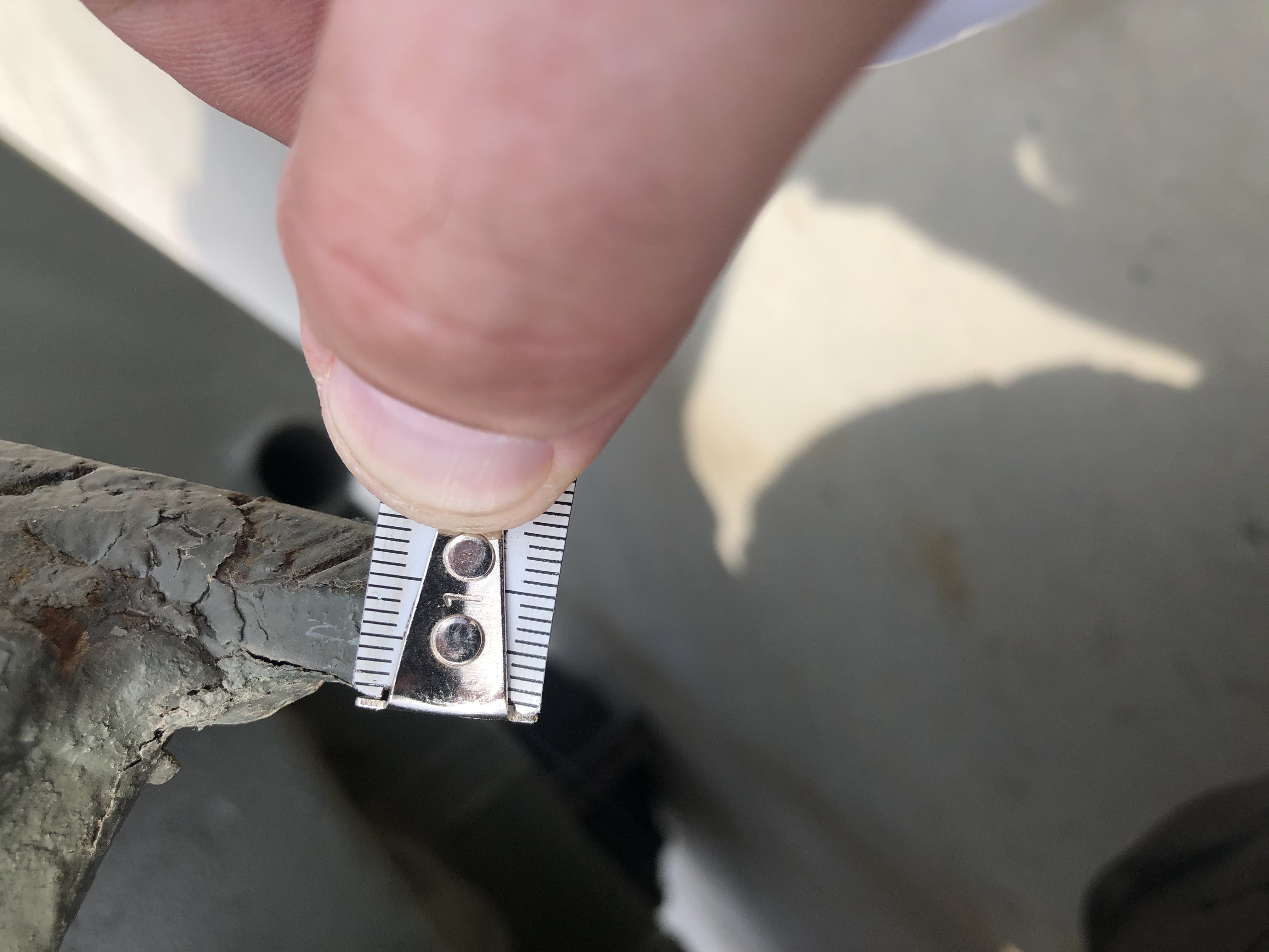

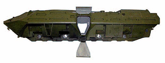

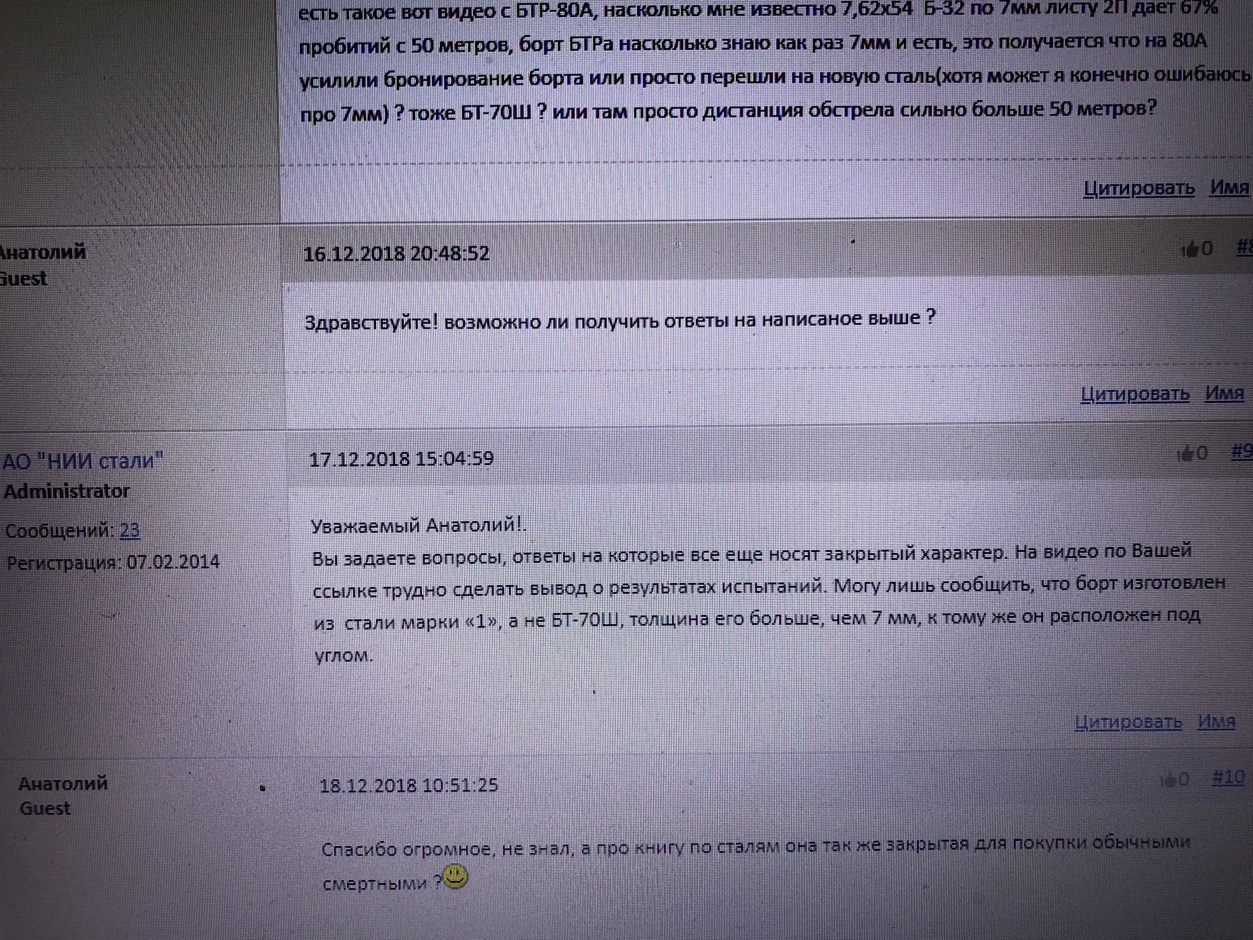

давно интересовали реальные данные по бронированию бтр-80.википедия дает 7...9мм стальной брони,что немного озадачивало,учитывая что у бтр-70 8...10мм,а по официальным данным 80-ка имела улучшенную защиту.сначала на сайте НИИ СТАЛИ случайно нарыл такую инфуhttp://upforme.ru/uploads/000a/e3/16/17/t54912.jpg.затем на Патриот притащили несколько 80-ок я поехал смотреть.башня бывает двух версий :стандартная,с усиленной броней только в переднем секторе http://upforme.ru/uploads/000a/e3/16/17/t212095.jpg,толщина листа не менее 13 мм http://upforme.ru/uploads/000a/e3/16/17/t754138.jpg и с усиленным бронированием навсю лобовую и бортовую проекцию http://upforme.ru/uploads/000a/e3/16/17/t419971.jpg толщина листа 13...15мм http://upforme.ru/uploads/000a/e3/16/17/t195713.jpg
нижний лобовой лист корпуса-тоже не менее 13 мм http://upforme.ru/uploads/000a/e3/16/17/t845902.jpg
корма вроде 6...8мм,борт в районе МТО 8,в обитаемых отделениях возможно толще,т.к.борт сваривается из нескольких частей.вот такие дела,может кого то тоже заинтерисует.

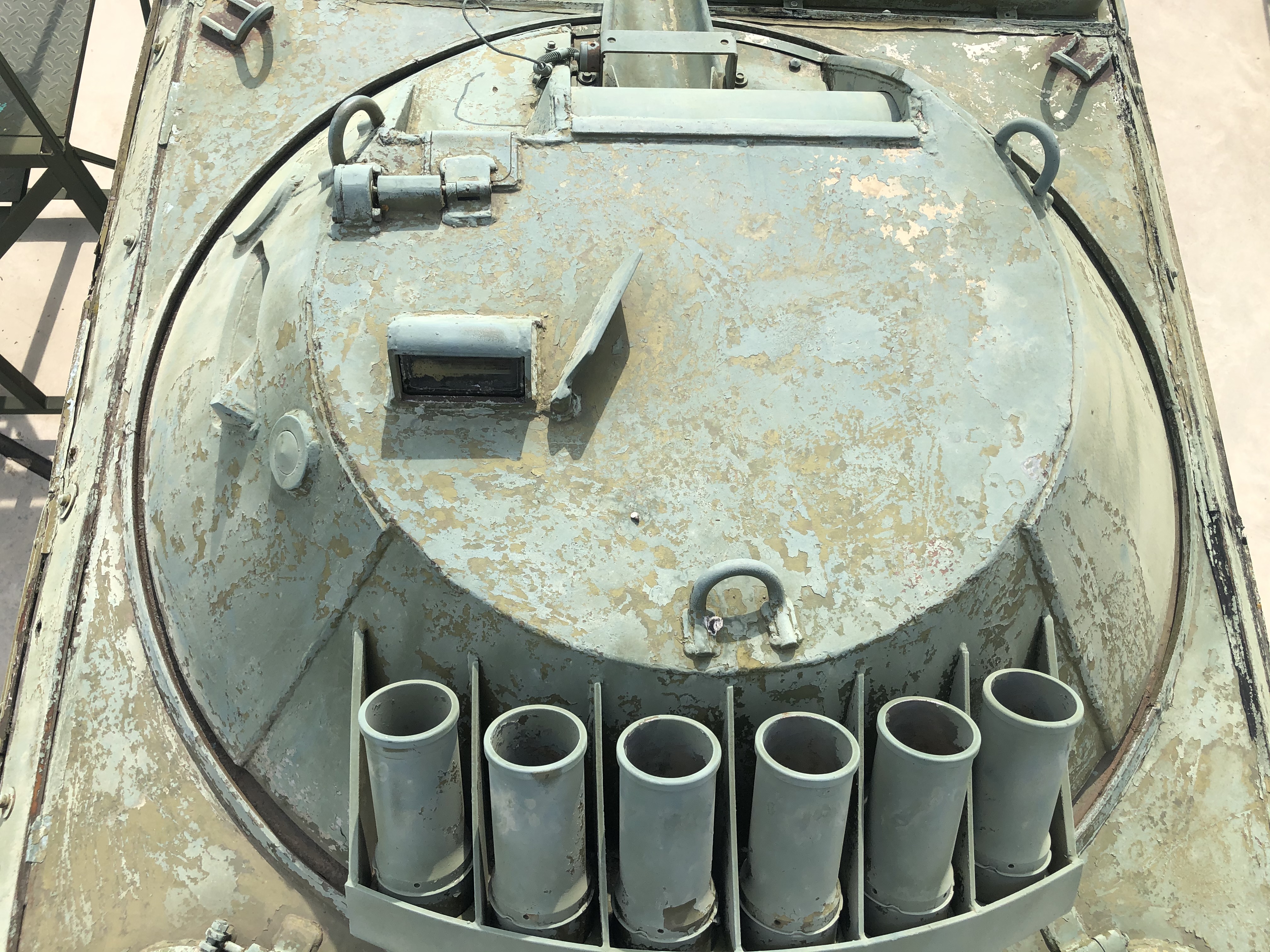

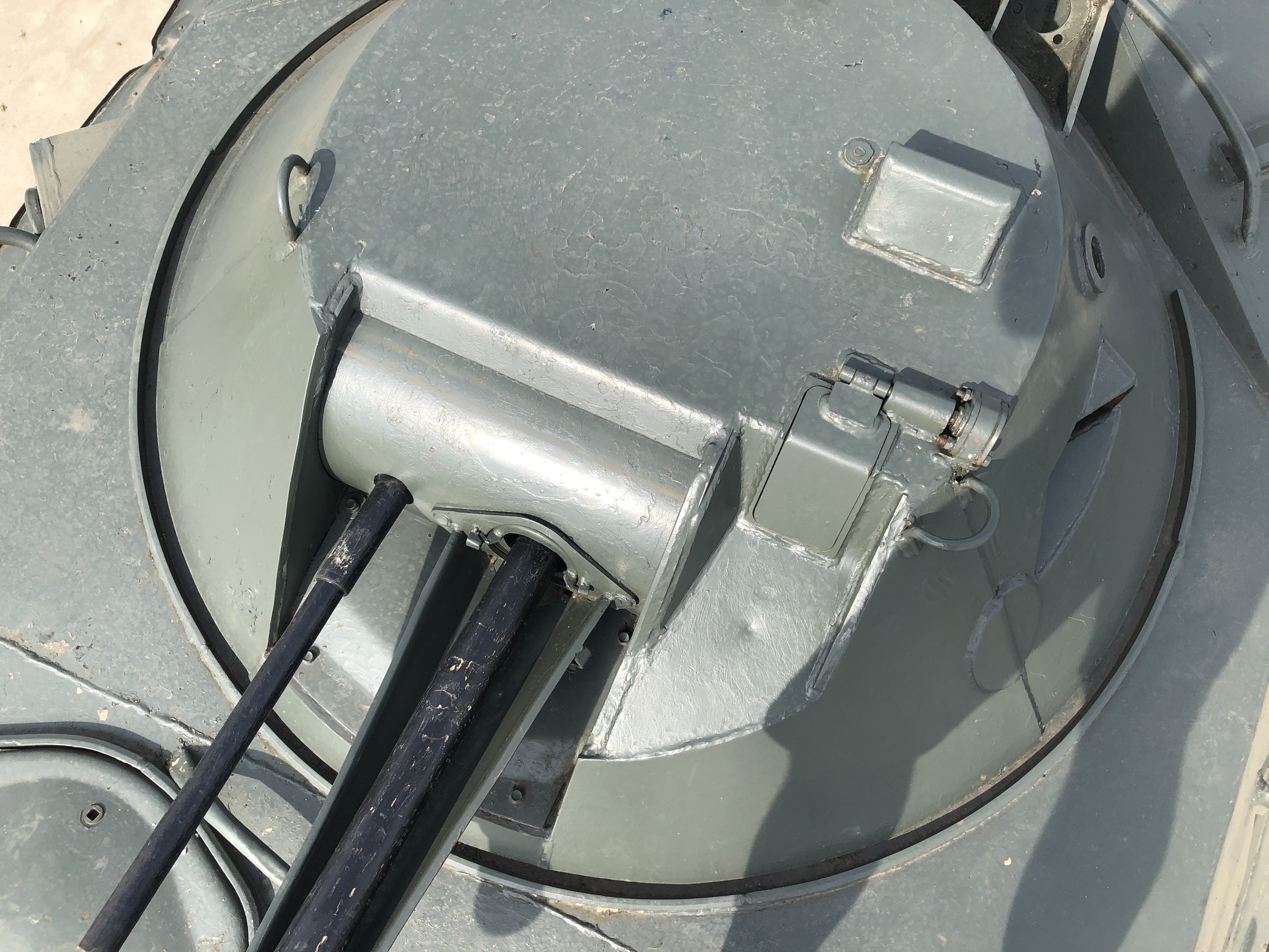

Ранняя башня идет на первых сериях БТР-80, которые с цилинрическими демпферами спереди.
https://photos.smugmug.com/photos/i-wT3BJRh/0/O/i-wT3BJRh-O.jpg
Усиленная уже на более поздних машинах с квадратными демпферами.
https://photos.smugmug.com/photos/i-R7LdR4T/0/O/i-R7LdR4T-O.jpg
https://photos.smugmug.com/photos/i-F8FfP4Q/0/O/i-F8FfP4Q-O.jpg

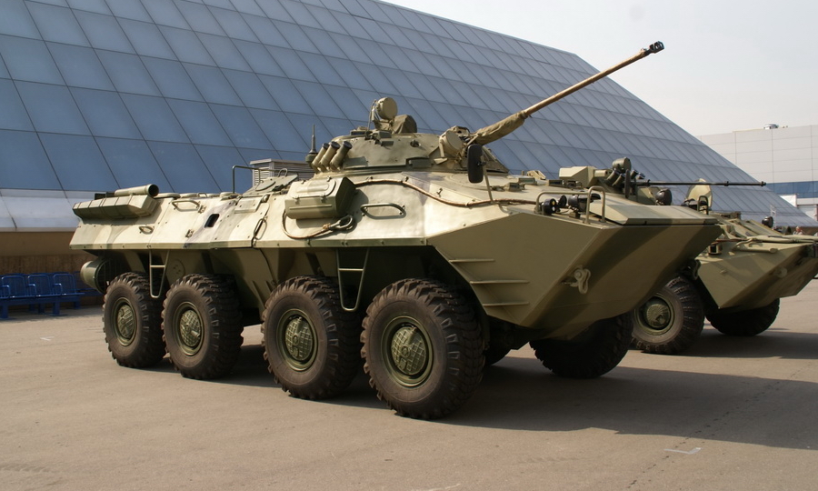

Согласно этим двум статьям Александра Кощавцева:
http://upforme.ru/uploads/000a/e3/16/168/t770829.jpg
БТР-90 был представлен публике в 1994 году, у МО денег не было и похоже до 1997 года проходили лишь заводские испытания, потом подключились военные, потом машину предлагали на экспорт.
http://upforme.ru/uploads/000a/e3/16/168/t671218.jpg
Дополнительная защита (бортов) появилась на пятом опытном образце выпуска 1997 года....
http://upforme.ru/uploads/000a/e3/16/168/t731951.jpg
...но машины 2004 года выпуска получили разнесенную броню почти всего корпуса, внешние водометы и стали наиболее продвинутыми вариантами (если не рассматривать вариант с Бережком). Эти машины проходили испытания, доводились - и были приняты на вооружение в 2008 году. Т.е. машины 1994 и 2004 года выпуска нельзя считать одним и тем же.
Выпуск предполагалось начать в 2011 году.

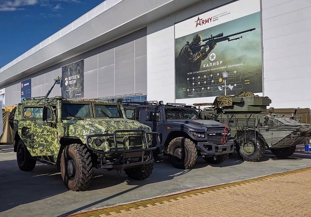

На Армии-2020:
Также демонстрируются ... система супервизорного обзора местности и прицеливания «Параллакс» для БМП-3, функционирующая по принципу «прозрачной брони»...
Источник

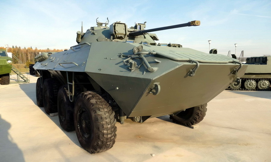

1317

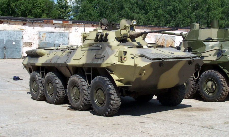

cromeshnic написал(а):
БТР-90 в 1994 году не могли принять на вооружение и начать выпускать. Всесторонние испытания все таки нужны, машина очень сложная, видимо долго возились с трансмиссией. Но у МО тогда не было денег. Вот к 2008-2011 году они появились, можно было организовать выпуск - но в кресле МО уже сидел мебельщик. А более продвинутым БТР-90 был бы с Бережком, с УТД-32ТР. БМП-2М с Бережком только в прошлом году(?) появилась в войсках, а УТД-32ТР похоже тихо помер.
В 1994 представили первую машину корпус которой только сварили в Выксе, а саму машину склепали на АМЗ. Испытания до 2000-х проводили и то тянули потому что бюджет при алкаше был дырявым, а потом когда мы радовались высоким ценам на нефть деньги вкладывали в "фонды нац. благосостояния" и прочее дерьмо вместо того чтобы развивать инфраструктуру заниматься закупкой той же бронетехники (ну хоть Т-90А затарили).
Касательно УТД, по мне история с движков 2В-06 и прочей хренью полный бред когда можно было спокойно поставить мотор от ЯМЗ/ТМЗ мощностью 500 л.с. (ЯМЗ-846 например) а затем на ТМЗ могли запросто его форсировать, ибо опыта форсировки 846 до 850л.с. для Дакара у ТМЗ богатый.
Как не крути просрав БТР-90 мы просрали много времени и сейчас как идиоты будем ждать мифический Бумеранг на который при нефти за 44 бакса у путиноидов тупо нет бабла.

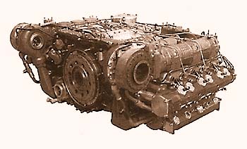

2В-06 был унифицирован с двигателями новых БМД и перспективным танком.
Нашел ТТХ на ЯМЗ-846.10 для Вощины и Астролога, это оно? Масса 1450кг.
http://upforme.ru/uploads/000a/e3/16/168/t46546.jpg
Не слишком ли он тяжелый и большой для БТР-90? Под УТД-32ТР пришлось делать новый бронекорпус.
http://upforme.ru/uploads/000a/e3/16/168/t996889.jpg
Масса 2В-06-2 - 885кг, и он весьма "приплюснутый".
