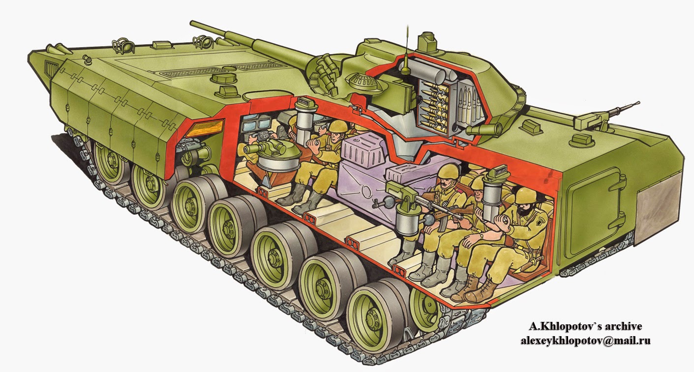

Другое дело, что машина получилась громадная (что при заданной массе снижает защищенность), огневая мощь небольшого модуля ограничена, а компоновка десантного отделения не позволяет вести десанту бой из-под брони. Бойницы на машине с ДЗ очевидно нецелесообразны, да и не настреляешь из них много, особенно в движении. Десанту нужны пульты управления вынесенными модулями вооружения, установленными как на самой БМП, так и на дистанционно управляемых бронемашинах. А наличие таких пультов увеличивает объем, выделяемый в десантном отделении на одного солдата.
Помех для установки ДУ с управлением из ДУ нет, планировалось ставить и в меньших объемах, с прямым управлением, см. ТБМП на базе об. 299, в случае Барбариса ничего такого не требуется, а места в нем больше.
Планировать - это одно, реализовать с приемлемой эргономикой - другое.
Сейчас на Т-15 десант сидит спиной к бортам, для размещения пультов управления ДУ пришлось бы делать по центру машины продольную переборку, которая будет затруднять спешивание.
Нужно будет, во-первых, развернуть десант лицом к бортам (с установкой органов управления на бортах), во-вторых, увеличить ширину рабочего места на 150-200 мм, чтобы не цеплялись руками при активном управлении. Плюс автоматы нужно размещать так, чтобы они не мешали управлять, ставить их по-прежнему между колен, как обычно возят в БМП -  не получится.  Там, где можно пассивно посадить 8 человек - в режиме активного управления влезут не более 6.
http://upforme.ru/uploads/000a/e3/16/183/t596023.jpg
На этом рисунке бойцы без броников, разгрузок и прочего снаряжения. А автоматы показаны только те, которые вставлены в бойницы. Если все это добавить - пространство для одного бойца придется значительно увеличить.
Отредактировано Шестопер (2020-06-11 12:53:30)
На сегодняшнем уровне все сделать-не проблема.
Незачем-монитор крепится к крыше, малогабаритный пульт (см. приставки) аналогично-развернул монитор, снял пульт, все.
1006
Когда нужно управлять при езде по пересеченной местности, при тряске - очень сложно точно воздействовать на маленькие и близко расположенные органы управления маленького пульта. Попробуйте без ошибок набрать текст на миниатюрной клавиатуре телефона, катаясь на джипе по полю. Даже когда едешь по шоссе в автобусе - от тряски часто попадаешь пальцем не по той букве.
И куда при этом деть автомат, пулемет или гранатомет? В зубах держать?
Отредактировано Шестопер (2020-06-11 13:13:26)
Пульты по типу от игровых приставок давно прописались на бронетехнике, проблем с их использованием не наблюдается. Чебурашка лутше, но для для ДУ под управлением десантников вполне сгодится.
