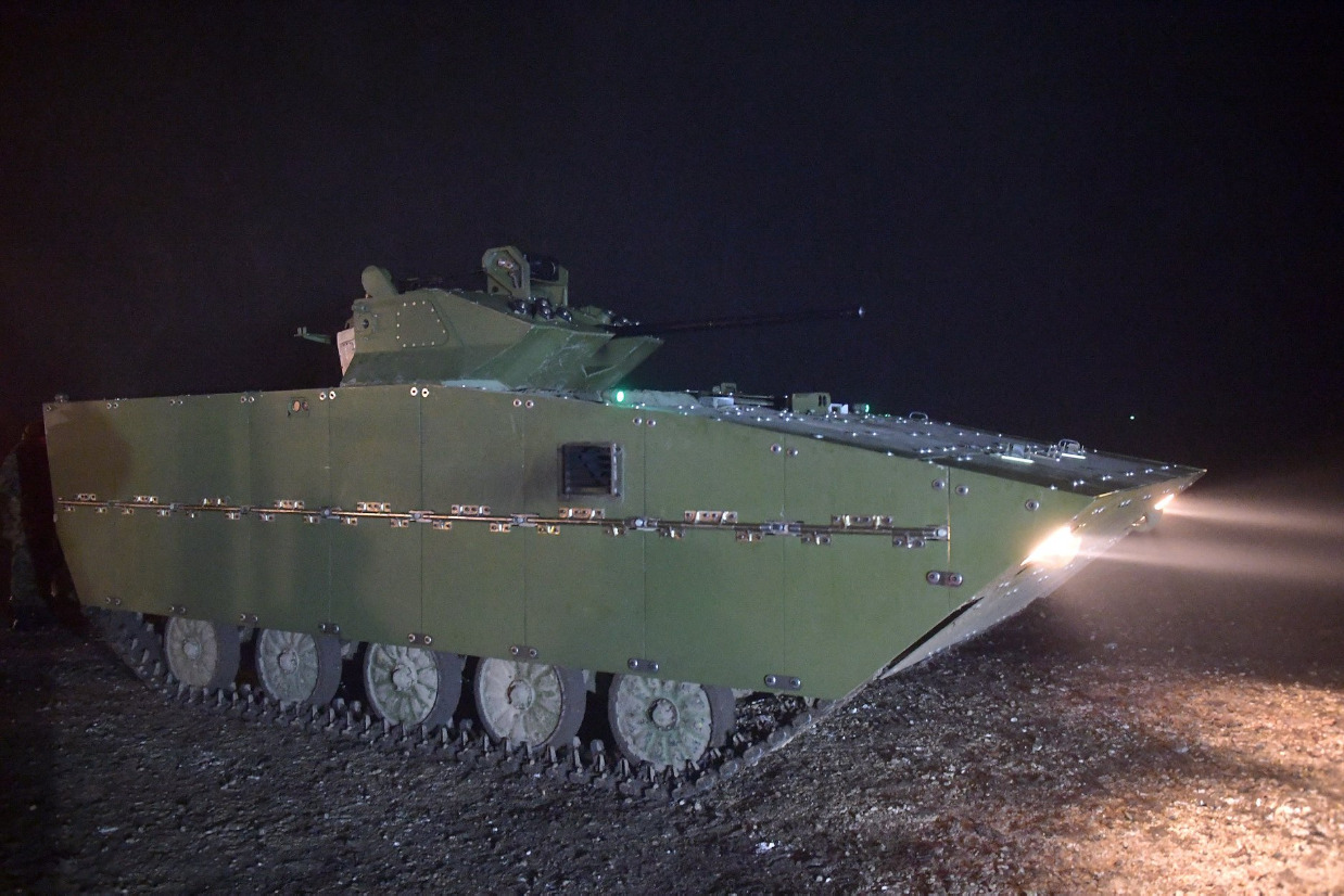

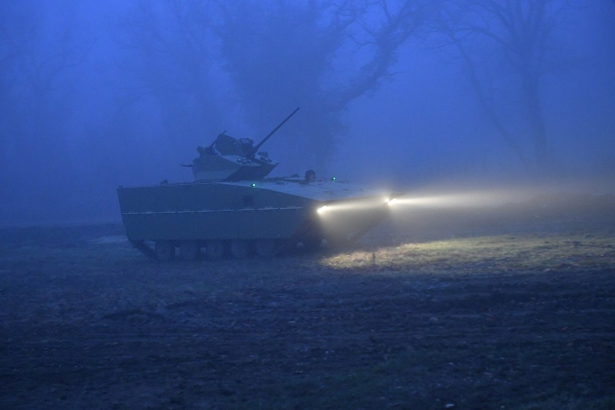

NoName написал(а):
Сербы все мучают свою М-80
http://upforme.ru/uploads/000a/e3/16/79/80841.jpg
http://upforme.ru/uploads/000a/e3/16/79/41683.jpg
http://upforme.ru/uploads/000a/e3/16/79/79426.jpg
https://twitter.com/TheDeadDistrict/sta … 17568?s=19
