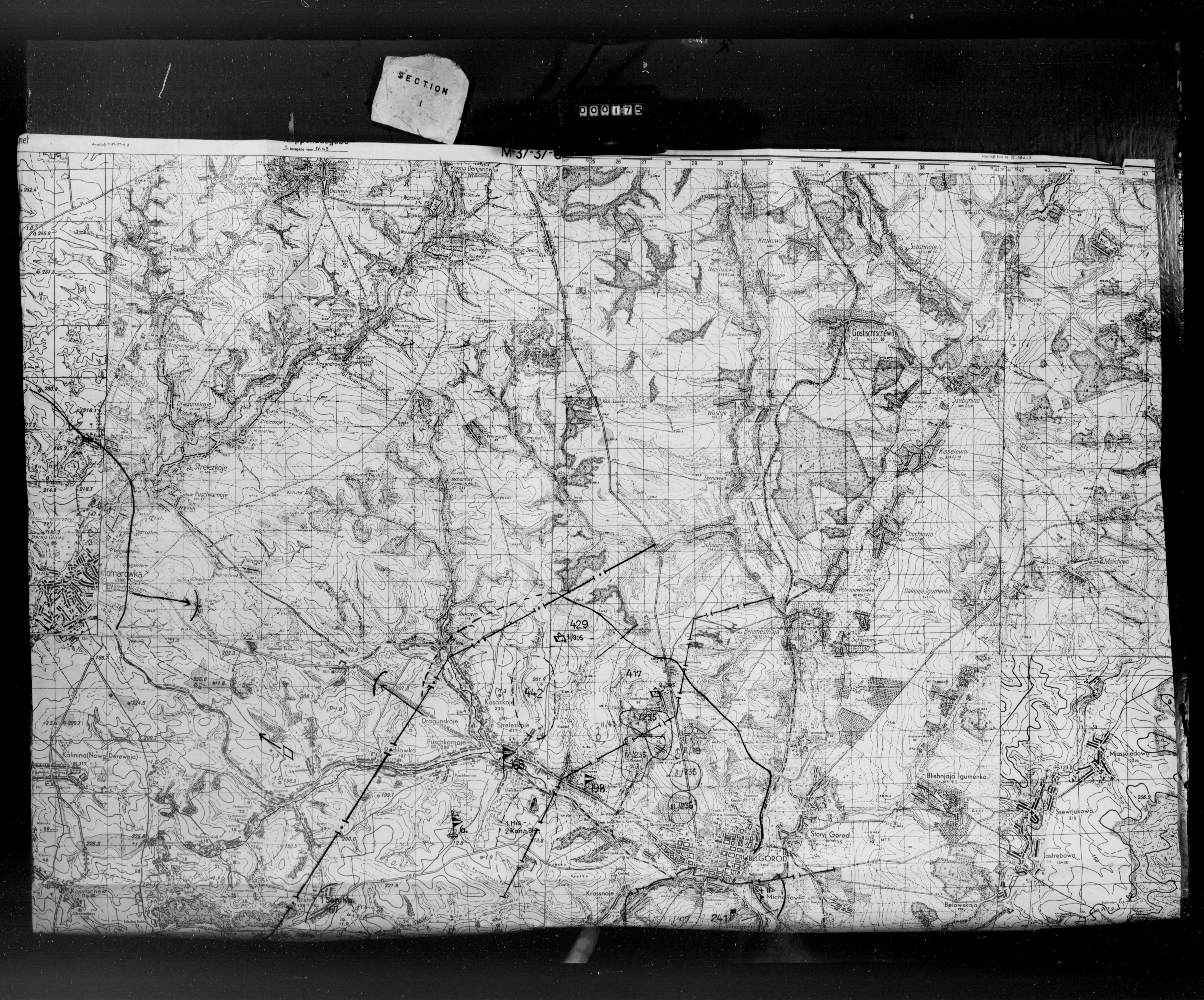

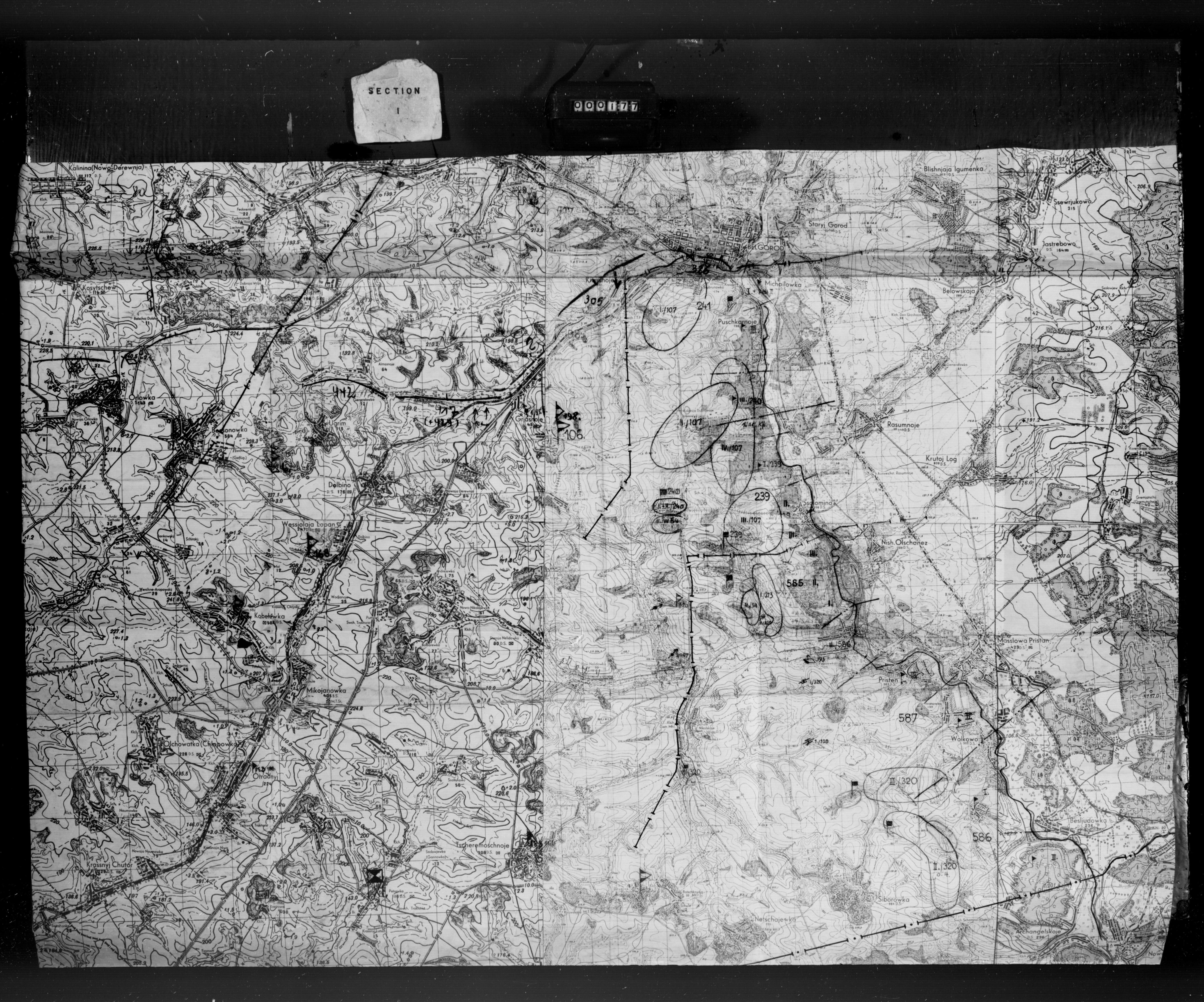

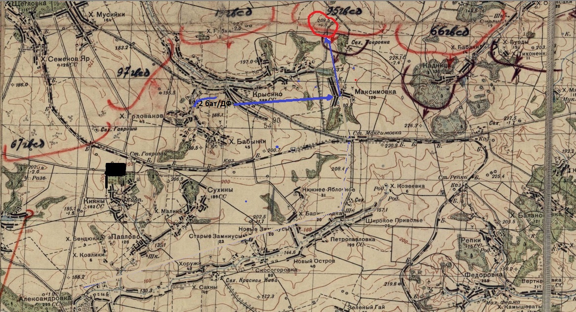

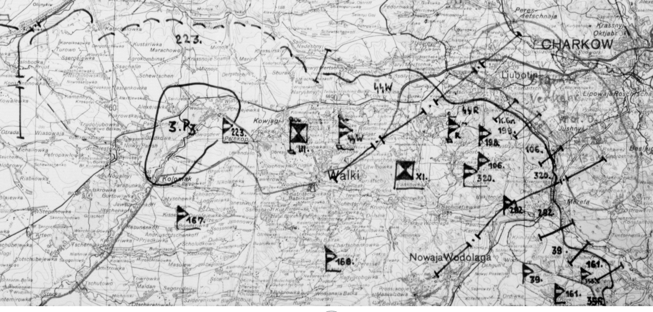

EugE написал(а):
Смотрите карту за 18-19-20 по III PzK там обстановка с расположением есть, 1 бат Дойчланда в Ольшаны, его штаб в Медяники Быдило, штаб Дер Фюрер в Кияны, его части - у Крысино.
Не 1 бат полка Доичланд, а 2 бат полка Дер Фюрер был на высоте 209,5. Пленный так и показал, что прибыли они из под Алесандровки через Максимовку.  Вот так прибыл, и окружив наш бат на высоте выбил его от туда. На карте 18-19-20  2 бат полка ДФ левее Крысино. Может что напутал на допросе немчура??
http://upforme.ru/uploads/000a/e3/16/4549/12024.jpg
EugE написал(а):
18 -го прибывает 1 танковый батальон из Германии, его направили в сектор 3 тд. в ночь на 22 он и части полка Дойчланд вели бои у Комуна - Коротыч с 1 мехкорпусом и ПО 5 гв. ТА
Правильно , вон они и светится (посты №236 и 239) отступив от Коммунар , только не пойму толи рядом с Викингами (не могу прочесть абривиатуру) , толи рядом с 198 пд. Не могу вспомнить абревиатуру "Tle". Скорее всего, если они были под Коммунаром, то изображены на карте рядом с Викингами и 503 ттб.
После обеда, ближе к вечеру посмотрю еще раз карты. Сейчас голова уже плохо работает.
Отредактировано panarin.am (2020-01-07 10:24:08)

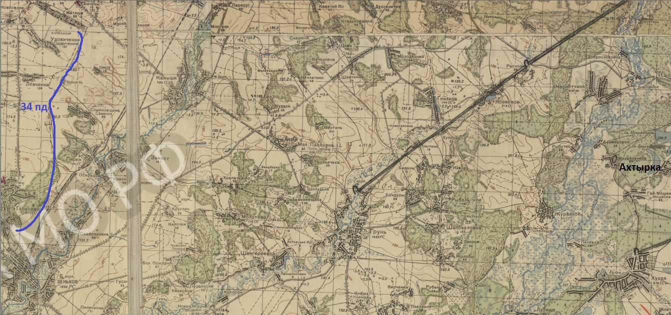

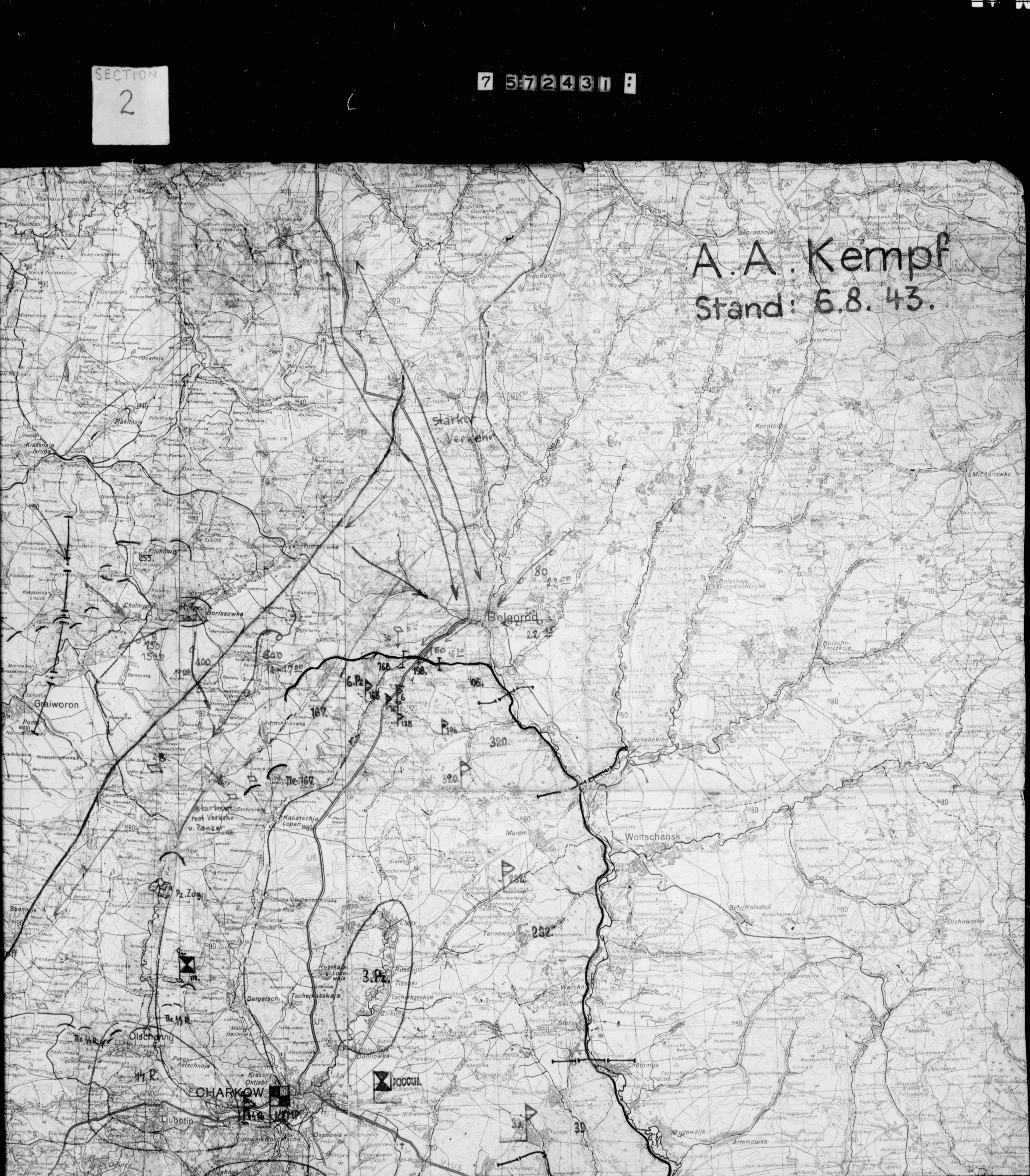

242
panarin.am написал(а):
Не 1 бат. полка Доичланд, а 2 бат полка Дер Фюрер был на высоте 209,5. Пленный так и показал, что прибыли они из под Алесандровки через Максимовку.  Вот так прибыл, и окружив наш бат на высоте выбил его от туда. На карте 18-19-20  2 бат полка ДФ левее Крысино. Может что напутал на допросе немчура??
Анатолий я имел ввиду не первый батальон, а один батальон. Чтоб не путаться я пишу номера батов на немецкий манер римскими цифрами - I., II., III., IV. В жбд III PzK за 18 августа в 05:30 позиции Викинга атакованы между выс. 228,1 и 209,5 около 50-60 танков. В 05:45 II./ДФ, один средний бат 52 полка небелей и s.PzAbt 503 подчинены Викингу.
Левее Крысино это рядом.
Правильно , вон они и светится (посты №236 и 239) отступив от Коммунар , только не пойму то ли рядом с Викингами (не могу прочесть абривиатуру) , толи рядом с 198 пд. Не могу вспомнить абревиатуру "Tle". Скорее всего, если они были под Коммунаром, то изображены на карте рядом с Викингами и 503 ттб.
Tle. - часть, партия(чего то), компонент.
Позиции севернее занимала Викинг, правее б/г 3 тд - вот в секторе 3 тд у Коммуны вводился I. танковый бат ДР и части полка Дойчланд.

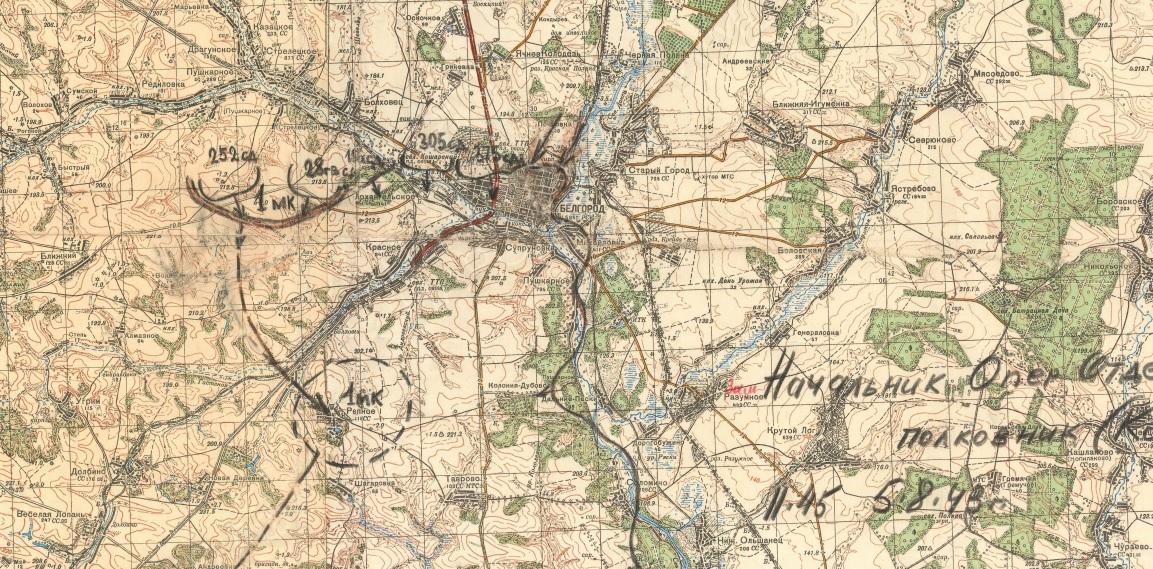

Рассмотрим первое (неудавшееся) окружение фронта Конева:
Действующие армии 69 и 7 -я гвардейская.
7 -я гв А общий состав - 54 602 бойца, из них 41 434 в 8 стрелковых дивизиях, 5 АЗО и 7 отр(что это не знаю) + 3042 бойца в танковых частях + 7164 бойца в артчастях.
27 гв.тбр, 201 тбр, 262 тпп, 167 тп, 1438 САП:  Т 34 - 64/17(в строю/ремонт), Т 70 - 4/7, Т 60 - -/2, КВ - 4/3, МК2 - 6/1, МК3 - 17/1, СУ 76 - 1/3, СУ 122 - 1/3.
69 А - 31629 бойца в 7 стрелковых дивизиях(данные на 5 августа), 96 тбр - 48 (29 T 34 19 T 70).
На 5 августа под(буквально) Белгородом находились 241 и 239 грен. полки 106 пд и ее 107 артполк + 305 грен. полк 198 пд. - это то что могло попасть в окружение. Правда в у Репное находились штабы вышеупомянутых дивизий.
Силенки XI AK(из намечавшихся в окружение).
198 пд
305 гп.- 160 бойцов,
308 гп.- 350            , полковые роты усиления без тяжелого вооружения.
326 гп.- 170
див. сапбат - 90
70 сапбат - 50
106 пд
239 гп. - 733
240 гп. - 539
241 гп. - 1136
106 разведбат  - 140
106 спабат - 318
106 ПТбат  - 309
106 батсвязи - 304
http://upforme.ru/uploads/000a/e3/16/4563/t29118.jpg

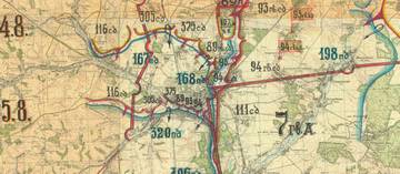

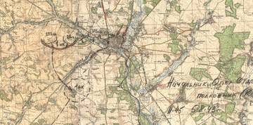

53 А своим 1 мехкорпусом 02:00 6 августа овладела жел.дор. ст Болховец и Красное, в 11:00 с хода ведя тяжелый бой был отбит Грязное. В дальнейшем 219 тбр было приказано двигаться вдоль большака на Нов. Деревню и Микояновку. Немцы из Грязное отошли в Репное. Чуть позднее 19 мбр. пыталась развить наступление на Репное, но была остановлена сильным арт-мин огнем.
Части 15 гв. сд 7 гв. А вышли к Колония Дубовое, а южнее вели бой за Соломино. Ком 7арм решил перерезать дорогу из Белгорода и отрезать пути отхода ударом на Таврово. См. карту.
http://upforme.ru/uploads/000a/e3/16/4563/t85887.jpg
карта 8 А на 6.08
http://upforme.ru/uploads/000a/e3/16/4563/t16812.jpg
До окружения оставалось несколько километров и несколько часов немцы позволили этому шансу БЫТЬ, Манагаров лично направил 1 мехкорпус вдоль дороги на Микояновку, 69 завязла в Белгороде. Перенаправить бы 219 тбр и 19 мбр навстречу 15 гв. сд.?
Немцы оперативно среагировали - не сдали Репное и заблокировали части 7 гв. А. стали выводить части? На 16:00 оставили Репное и Таврово. Время московское. НО САМОЕ ИНТЕРЕСНОЕ В ПРИКАЗЕ ПО 11 АК от 5 АВГУСТА  комрад РАУС В 20:30 ПРИКАЗАЛ 6 -ГО АВГУСТА ОТОЙТИ НА ЛИНИЮ КОЛОНИЯ ДУБОВАЯ - РЕПНОЕ.
XI AK на раннее утро 4 августа и вечер 5 августа.
http://upforme.ru/uploads/000a/e3/16/4563/t35329.jpg
http://upforme.ru/uploads/000a/e3/16/4563/t69494.jpg
http://upforme.ru/uploads/000a/e3/16/4563/t17486.jpg
http://upforme.ru/uploads/000a/e3/16/4563/t53906.jpg
Отредактировано EugE (2020-01-09 10:39:13)

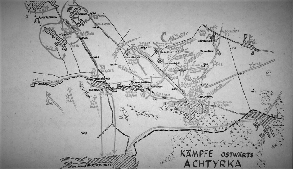

Думаю неплохо было бы по 31.08.43 г рассмотреть. Евгений МГ тоже надо просматривать до 31.08.43 г. Но больше всего меня интересуют действия див ВГ,10 пгд, 7 тд.

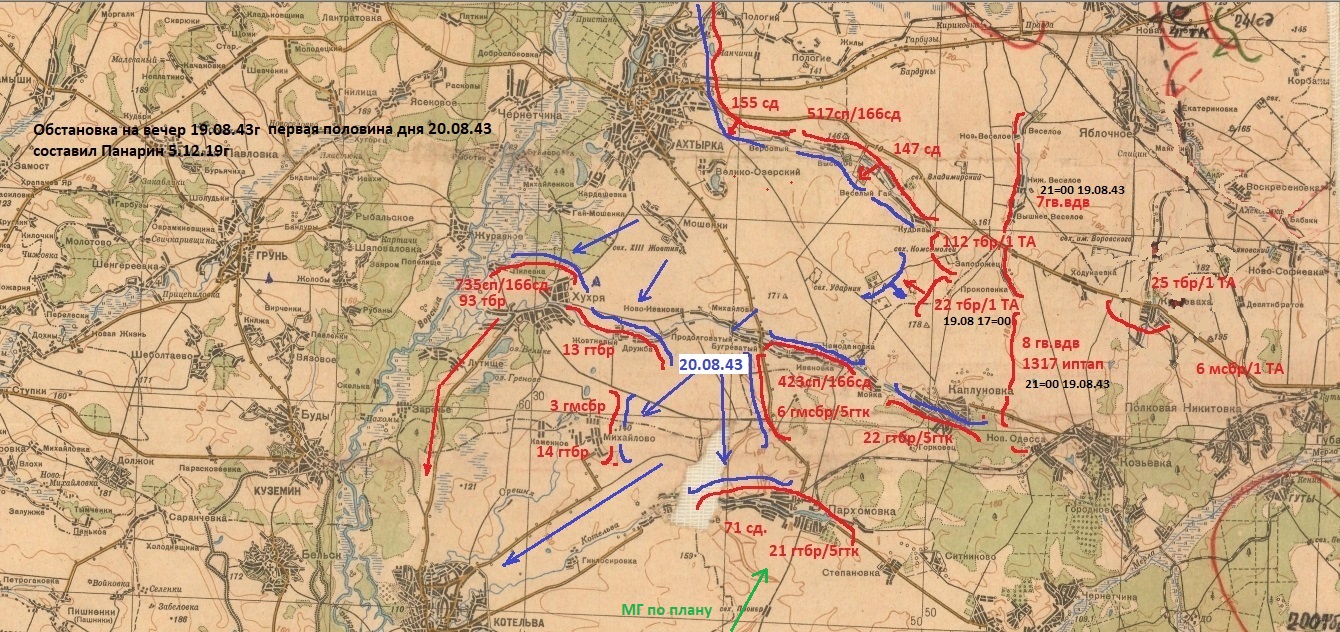

Объясню свой интерес. От Ахтырки идет дорога с хорошей пропускной способностью на Богодухов.(Ахтырка - Богодухов) Такая же дорога идет ниже ее ,  от Ахтырки на Пархомовку и далее на Краснокутск.(смотрим сх ниже)
http://upforme.ru/uploads/000a/e3/16/4549/96502.jpg
Если смотреть на действия немцев 19-20.08.43 г, то прямая дорога Ахтырка-Богодухов  интересовала Ахтырскую группировку во вторую очередь. Видимо Гот не захотел рисковать, наступая вдоль этой дороги по узкому коридору через схз Ударник. Видимо учел и расположение соединений 40 гв.А. Поэтому  видимо удар сместил на Чемодановку и Каплуновку, надеясь от них выйти на Пархомовка и далее на Краснокутск насоединение с див СС МГ. То есть,до наступления на Богодухов он хотел соединится с див СС МГ, и по возможности обеспечивая себе левый фланг Ахтырской группировки "зачистить" территорию западнее Пархомовка.
Но ни Ахтырской группировке, не удалось взять Чемодановку/Каплуновку, ни див СС МГ Краснокутск. И вот тут, немцы ослабляют по моему мнению удар на Чемодановку и Каплуновкуа начинают обходить Бугреватый с запада, и далее ринулись на юг (на Пархомовку) и юго-запад (на Котельву). Но это мои предположения, ибо нет у меня ни немецких карт ни текстового описания событий 19-20.08.43г. Немецких карт нет, но как говорится есть острое любопытство и желание провериться, а в правильном  ли я направлении размышляю.
Отредактировано panarin.am (2020-01-10 10:35:40)

Анатолий выкладываю файл на который ссылается Р. Тёппель. - T 312 R 54 F 756861.
http://upforme.ru/uploads/000a/e3/16/4563/t79293.jpg[/url]
Я опирался в своем выводе на следующие документы из 55 ролла.
http://upforme.ru/uploads/000a/e3/16/4563/t68531.jpg
http://upforme.ru/uploads/000a/e3/16/4563/t10040.jpg
Надеюсь maik не обидится на еще один пост с немецким?
Niederschrift
über Besprechung betr. "Vorbereitung der Räumung von Charkow"
am 6.8.1943,   9,00 Uhr
Leitung: Chef GenStab Armee-Abteilung
Anwesend: Generalmajor Offenbächer
                  Oberst i.G. Schoene
                  Oberst i.G. Estor
                  Oberst       Badenhop
                  Major i.G. Distel
Chef GenStab gibt bekannt, daß die Lage Vorbereitung und teilweise Durchführung aller Räumungsmaßnahmen Charkow erfordere, ohne daß eine Panik entstehen darf.
Chef GenStab gibt die Lage an Hand der Karte 1 : 300 000 bekannt.
In Charkow selbst werde ein gemischter Verband unter Führung Oberst Schmidt, Kdr. Armeewaffenschule, mit Sturm-Btl., Sturmgeschüts-Ab. 228 und s.Pz.Abt. 503 zusammengestellt mit Auftrag der Sicherung Nordrand Charkow und Aufklärung nach Norden und Nordwesten.
O.Qu. trägt anschließend vor, welche Maßnahmen der Räumung sofort durchzuführen sind. Im wesentlichen die Im Räumungsbefehl der Armee- Abteilung unter A, B und C vorgesehenen Maßnahmen, besonders Abschub der Verwundeten, der deutschfreundlichen Bevölkerung der Polizei und Osttruppen sowie des hochwertigen Kriegsmaterials und der industriellen Güter und Werte.  Auf die Räumung der wehrfähigen Bevölkerung wird bewußt verzichtet, um keine Panik auszulösen. Dagegen soll in Aufrufen zum freiwilligen Abrücken aufgefordert werden. Transportraum für die  Räumung wird von der Heeresgruppe in ausreichendem Maße zur Verfügung gestellt.
Chef GenStab entscheidet, daß der Durchmarsch rückmarschierender Einheiten durch Charkow erlaubt, aber jeder Aufenthalt verboten wird. Verstärkte  Verkehrsregelung in Charkow!
In einer telefonischen Rücksprache mit Oberst i.G. Fink, O.,Qu.
Heersgruppe, wurde Entscheid der Heeresgruppe in der Frage des Abschubs der deutschfreundlichen Zivilbevölkerung erbeten, da hier das politische Gebiet berührt wird. Die sonstigen von der Armee-Abteilung geplanten Maßnahmen wurden gemeldet. Räumung der Soldatenheime wird ebenfalls durchgeführt.
Oberst i.G. Fink gibt die notwendige Auffüllung der 3.Pz.Div. und der Div. "Das Reich" zu bedenken, die in die Räumungsmaßnahmen einkalkuliert werden muß.
Räumung Kusatschja Lopan muß beschleunigt werden.
Frage, ob Charkow längere Zeit als Festung gehalten wird, wird so beantwortet, daß ein Halten der eingeschlossenen Stadt unter Rundumverteidigung infolge der geringen Kräfte eine illusion ist und daher nicht in Frage kommt.
Vergnügungen in Charkow sollen am 7.8. eingestellt werden. Anschließend wurden den O.B. diese Maßnahmen vorgetragen und von ihm gebilligt.

Все правильно. Речь не идет о сдаче Харьков ни 7.08.43г ни в ближайшее время. Речь идет о "разгрузке" города от  армейских, учебных и пр. учреждений. Ну и о выводе "дружеского" населения и запасов. Работа обширная, и что бы несоздавать "пробок" ограничили передвижение через Харьков боевых частей.
А далее разговор на следующую тему -"На вопрос о том, будет ли Харьков долгое время оставаться крепостью, ответ на него таков,  держать замкнутый город под всесторонней защитой - иллюзия из-за нехватки сил и поэтому не может быть и речи."
Иными словами немцы понимают, что оборонять город при окружении это иллюзия. Вот они и бились до 22.08.43г, пока угроза окружения стала реальной.

Да я не обижаюсь. Евгений получил и раскрыл папки и с картами и с приказами по 8 А. Обстановку с карт нанесу на ранее опубликованные схемы (если не возражаете) и заменю их в постах. Кстати,мы  не учли еще одну ПД, прибывшую примерно 16-17.08.43 г под Полтаву. К этому времени 223пд и 355 пд  уже отправленны воевать - 223 пд сменила ДР южнее р. Мерчик (Богодухов), но РО и 425 пп развернуты были по зап. берегу р.Ворксла и наступали с 19.08.43 г на восток. (на Котельва с запада. Ахтырский контрудар)
http://upforme.ru/uploads/000a/e3/16/4549/65529.jpg
А 355 пд отправилась под Харьков.
Итак немцы получили
223 пд
355 пл
10 пгд
34 пд
Ввели в бои (с 30.08.43г) кавдивизию СС, это видимо 8 кав СС "Флориан Гевер".
К 2.09.43г 3 тд переместили в полосу 223 пд, 168 пд (видимо из за потерь) отвели в тыл, заменив на 198 пд.
http://upforme.ru/uploads/000a/e3/16/4549/30151.jpg
Отредактировано panarin.am (2020-01-11 16:59:17)

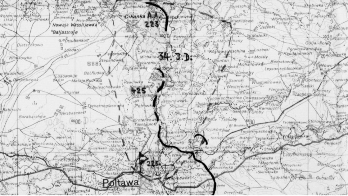

Кстати,мы  не учли еще одну ПД, прибывшую примерно 16-17.08.43 г под Полтаву. К этому времени 223пд и 355 пд  уже отправлены воевать - 223 пд сменила ДР южнее р. Мерчик (Богодухов), но РО и 425 пп развернуты были по зап. берегу р.Ворксла и наступали с 19.08.43 г на восток. (на Котельва с запада. Ахтырский контрудар)
Поясните?
425 гренадерский полк из 223 пд.

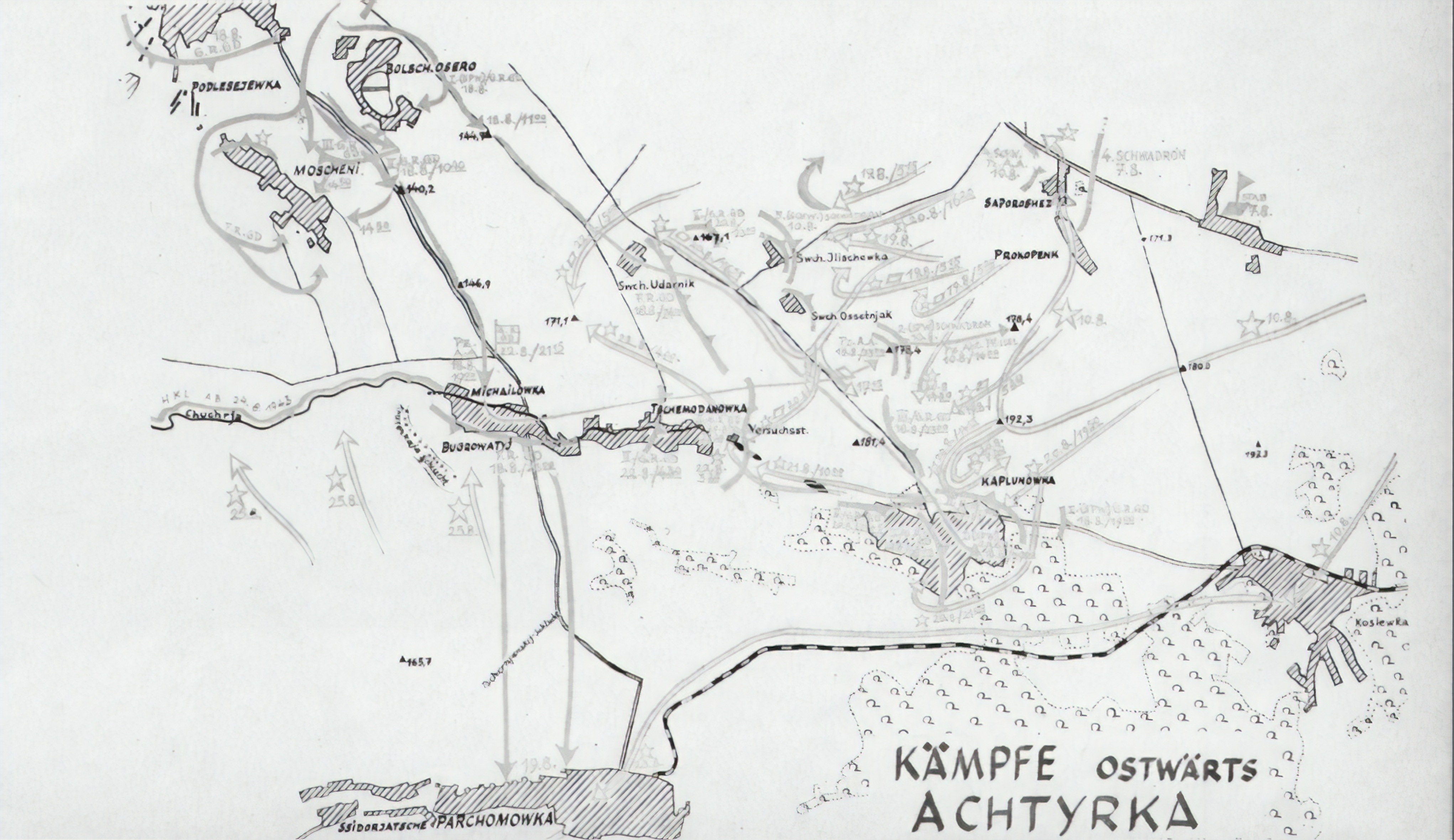

Задачи на 18.08 III PzK:
III PzK вытесняет врага к Jcu(так написано в документе) и Мурафа в секторе Краснокутск - Колонтаев на север вдоль Мерла и формирует плацдарм у Олейников - Любовка.
Тк. - отбросывает находящегося к югу от Мерла врага к реке, внезапным ударом выйти к Колонтаев и захватить плацдарм у Олейников - Любовка. Приказано XXIV PzK 10 пгд выйти в район плацдарма Тк. 18 августа 239 StuGAbt. выгружается в Синкив с ж.д составов и в 22:00 выдвигается в сектор 10 пгд.
в 09:35 танковая группа ГД наскочила на минное поле вдоль дороги Ахтырка - Михайловка. 15:45 один грен. бат в Ударник организует оборонительные линии + один артбат, приказ 7 тд направить 10 танков к высоте 146,9(3 км. севернее Михайловки.) Сильный неприятельский фланговый огонь. В связи с отсутствием своих БТТ 10-й пгд придана танковая рота 7 тд.в 16:30. 10-я забуксовала у Мошенки ей придали часть батальона штугов ГД.
В 17:55 передается I./Nebelwerfer Rgt. 55 из LII AK.
Командование 8 А надеялось на усиление атакующей группировки за счет прибывающего I./SS-PzRgt 2 (Panther), 18 августа было приказано образовать танковую группу в составе 503 ттб + I./SS-PzRgt 2 (Panther) + одна танковая рота(und einiger mittl. Panzer Kpn.) под командованием Panzer Brigad 10.
карта из гешихта ГД
http://upforme.ru/uploads/000a/e3/16/4563/t48635.jpg
Задачи на 19.08 III PzK: III PzK удерживает свои позиции между Jcu и Мурафа, очищает южный берег Мерлы, если противник начнет отходить, немедленно преследовать  и захватить плацдармы через р. Мерла.

261
EugE написал(а):
карта из гешихта ГД
Евгений качество карты улучшить есть возможность??
EugE написал(а):
Поясните?
Нет это ясно, что 425 пп это 223 пд. Но там на карте, выше Полтава, в разрыве между РО 223 пд и 425 пп 223 пд,отмеченна 34 пд. 112 пд, я так понимаю попадет в р-н Котельва. Не нахожу на картах куда делась 208 пд.
Отредактировано panarin.am (2020-01-15 13:49:05)
262
Нет, что есть то есть.
Так 112 ушла в LII AK по выходу из Томаровско-Борисовского стала костяком корпуса как и остатки 255, а 34 -я ?
263
А 34 пд  прибудет в Полтава из гр.А" Центр" из 2 ТА. Ну и как мывидим, успеет принять участие в контрударе под Ахтыркой. Что и отмеченно на немецкой схеме.
264
Карта
http://upforme.ru/uploads/000a/e3/16/4654/83238.jpg
Контрасты, резкости не трогал, если покрутить, то ещё получше можно что-то рассмотреть.
