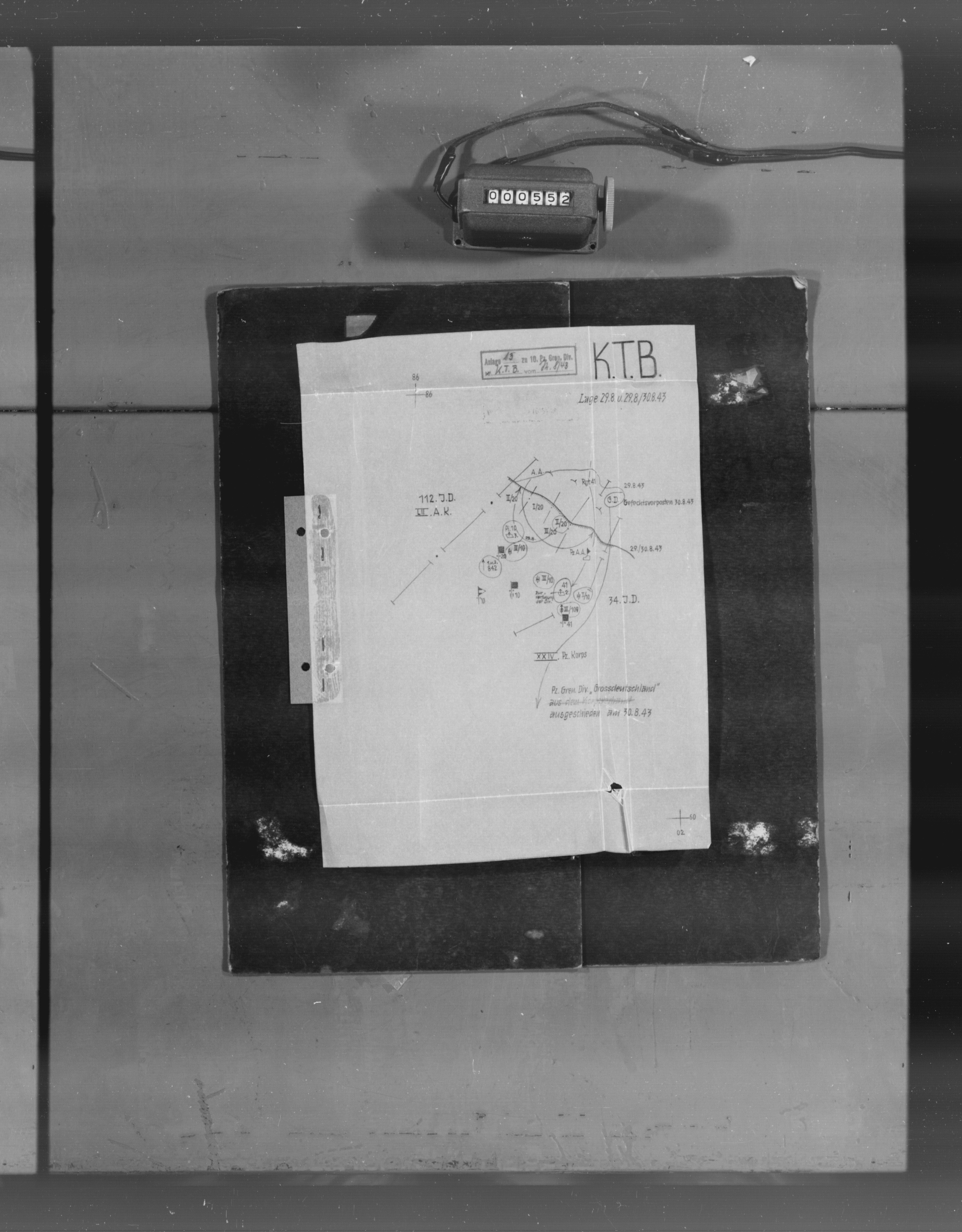

Задачи 4 ТА Г. Гота поставленные 16 августа:
Der Angriff aus Achtyrka heraus, dessen Durchführung in 2 Takten dem OB vorschwebt; nämlich:
1) Ausbruch nach Süden und um Bol. Osero herum Einschwenken nach Norden zur Vernichtung des Feindes gegenüber der Ostfront des Brückenkopfes. (17.8.)
2) Unter Abdeckung nach Norden Abdrehen nach Suden zum Angriff in Richtung Krassnokutsk, um zu einem Zusammenwirken mit III Pz.Korps zu kommen. (18.8.)
Un 12.00 Uhr wird vom O.B. der Koma.General  XXIV.Pz.Korps gemäß dem heute ergangenen Befehl der Heeresgruppe vom 15.8. in die Lege und seine Aufgabe, aus dem Brückenkopf Achtyrka mit "G.D.", 10.Pz.Gren.Div. und 7.Pz.Div. anzugreifen, eingewiesen. Der Komm.General XXIV.Pz.Korps kommt zu dem gleichen Schluß wie der O.B., daß als erstes Angriffsziel der Operation das Höhengelände nördl. Kaplunowka in Frage kommt. Erst nach Inbesitznahme dieses Geländes kann entschieden werden, ob man sich zuerst dann dem Feind in der Nordflanke zuwendet oder zu einem Zusammenwirken mit III«Pz«Korps nach Süden angreift.
Hauptaufgabe der Armee muß letzteres sein.
Nur so kann die Lücke zwischen 8.Armee (Armee-Abt. Kempf) und 4.Pz.Armee geschlossen und der Feind im Raum Kotelwa abgeschnitten werden. Gegen den Feind in der Nordflanke muß man sich notfalls mit Abschirmen begnügen.
15.08
http://upforme.ru/uploads/000a/e3/16/4563/t28021.jpg
10 PzGrDiv..
Manpower:  9253/4321 - боевой состав .
Kw.K 2 cm. 30/38 - 12.
Flak 2 cm. 30/38 - 10.
82 mm mortar - 39.
5 cm. Pak 38 - 6.
7.5 cm. Pak 97/98 - 2.
7.5 cm. Pak 40 - 4.
7.5 cm. Pak 40(Sfl) - 17/8 ремонт.
7.62 cm. Pak 36(r) - 1.
7.5 cm. le IG 18 -  12.
15 cm. sIG 33 - 2.
10.5 cm. leFH 18 - 19.
15.5 cm. sFH 18 - 4.
10 cm. Kannon 18 - 4.

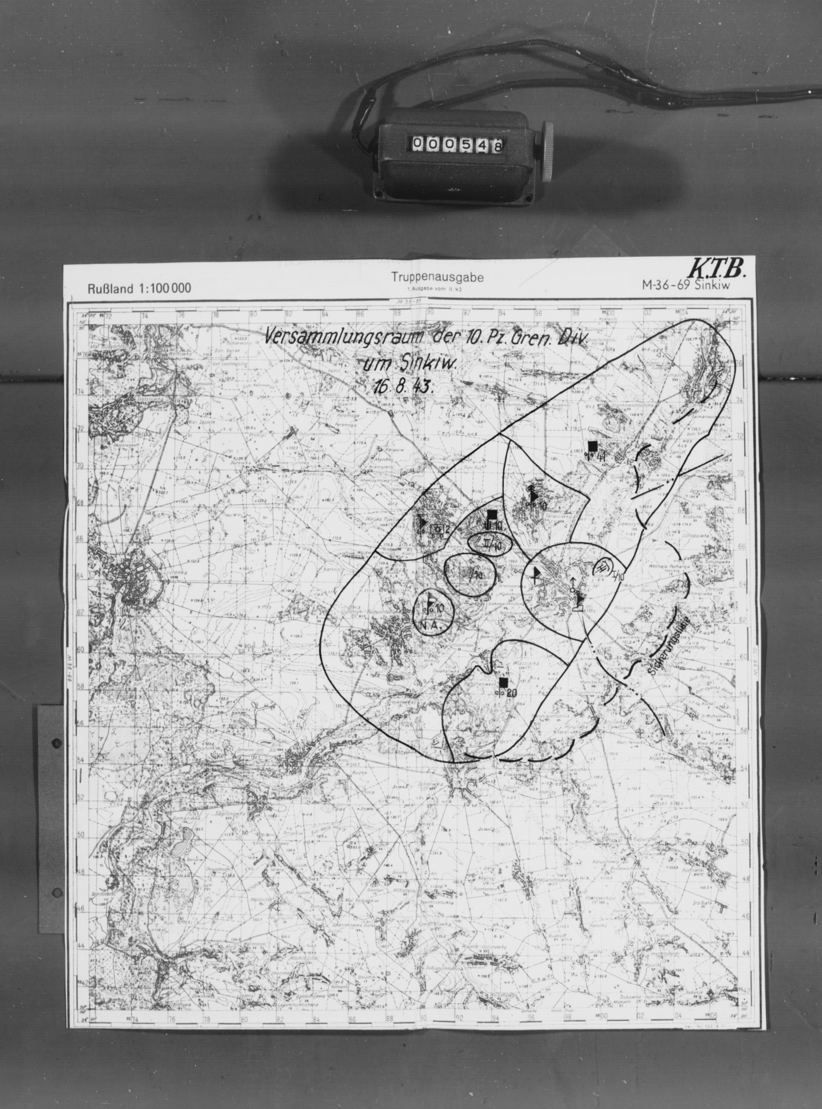

карты 10 пгд
http://upforme.ru/uploads/000a/e3/16/4563/t19565.jpg
http://upforme.ru/uploads/000a/e3/16/4563/t25587.jpg
http://upforme.ru/uploads/000a/e3/16/4563/t92132.jpg
http://upforme.ru/uploads/000a/e3/16/4563/t85446.jpg
http://upforme.ru/uploads/000a/e3/16/4563/t62889.jpg
http://upforme.ru/uploads/000a/e3/16/4563/t78627.jpg
Отредактировано EugE (2020-01-09 10:04:56)

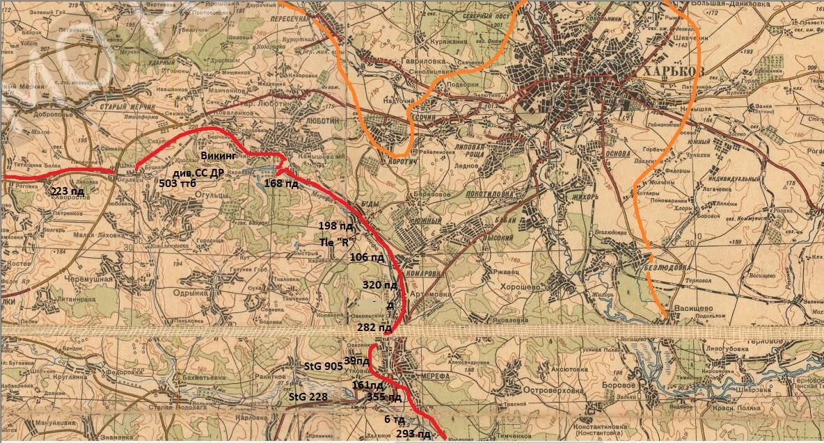

Ваш вопрос поставил меня в тупик, 18 августа намечался кризис в секторе XI AK, а именно у 3 тд., 223 пд ввели из резерва в состав 8 А - она стала сменять ДР. Частично ДР стала усиливать свой правый фланг то биш Викинг, там еще и части п-грен полка Дойчланд должны быть у Викинга. Танковая группа Тихсен оставалась у Александровки до 21 августа. Я понял о чем в, вы имеете ввиду прибытие под Харьков после боев под Ахтыркой, а не начало боев у Богодухов?
Именно с 18.08.43 г. Нет танковый полк и оба пгп ДР остались на месте, этот бат прибыл специально выбить наш бат свысоты 209,5. У Викингов видимо не хватало сил.
Кстати вот части ДР  после оставления Харьков на 2.09.43 г. Кстати в правом верхнем углу, я так понимаю опечатка. По идее это 223 пд. Ибо 123 пд прибудит в конце сентября, под Запорожье.
http://www.lexikon-der-wehrmacht.de/Gliederungen/Korps/Karte/XI0943.jpg
http://www.lexikon-der-wehrmacht.de/Gliederungen/Korps/Karte/XXXXII0943.jpg
Кстати не нашел дислокации 3 тд на 1.09.43 г. По идее должна быть между Викингами и 168 пд.
Отредактировано panarin.am (2020-01-07 09:01:29)

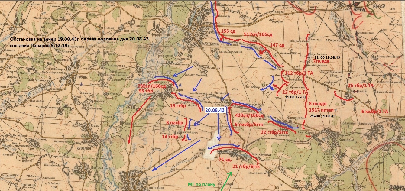

Теперь я еще больше запутался.
Смотрите карту за 18-19-20 по III PzK там обстановка с расположением есть, 1 бат Дойчланда в Ольшаны, его штаб в Медяники Быдило, штаб Дер Фюрер в Кияны, его части - у Крысино. 18 -го прибывает 1 танковый батальон из Германии, его направили в сектор 3 тд. в ночь на 22 он и части полка Дойчланд вели бои у Комуна - Коротыч с 1 мехкорпусом и ПО 5 гв. ТА
