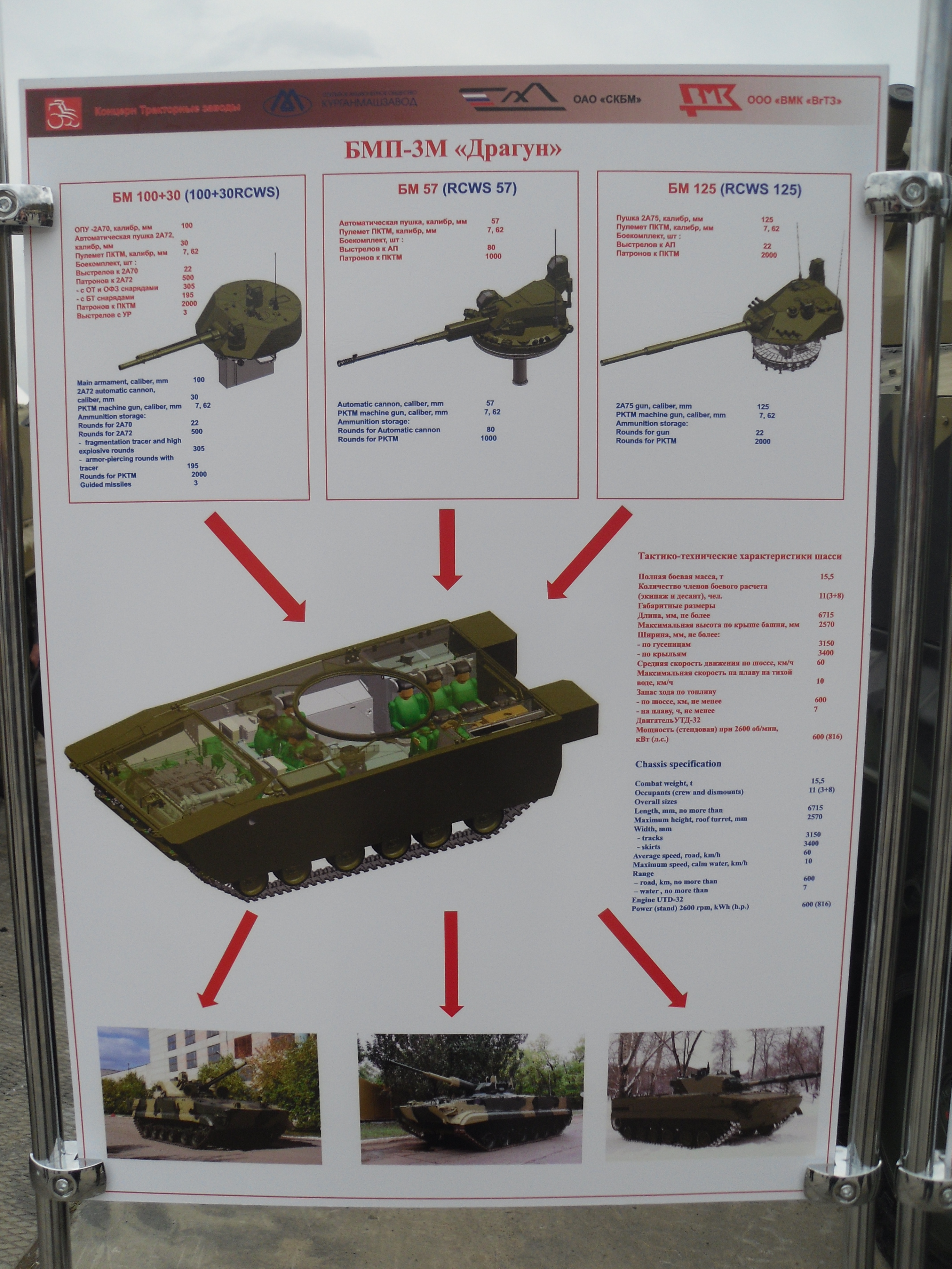

Угу, тем более такой вариант предлагаеться
http://upforme.ru/uploads/000a/e3/16/369/887224.jpg
Но сроки-за два года могут не справиться, Спрут уже готов и в серию быстро пойдет опять.
Только сейчас заметил, что бм125 отмечен как RCWS. Эт че, он совсем бездушный? наводчик и оператор по бокам от МВ сидят? И, в какой-то степени, экипаж можно изолировать от бк?
165
БМ так перевели 8-)

БМ так перевели
Жаль если так, идейку-то можно было не хило так развить, ИМХО.
Хотя в 2 других случаях угадали)
