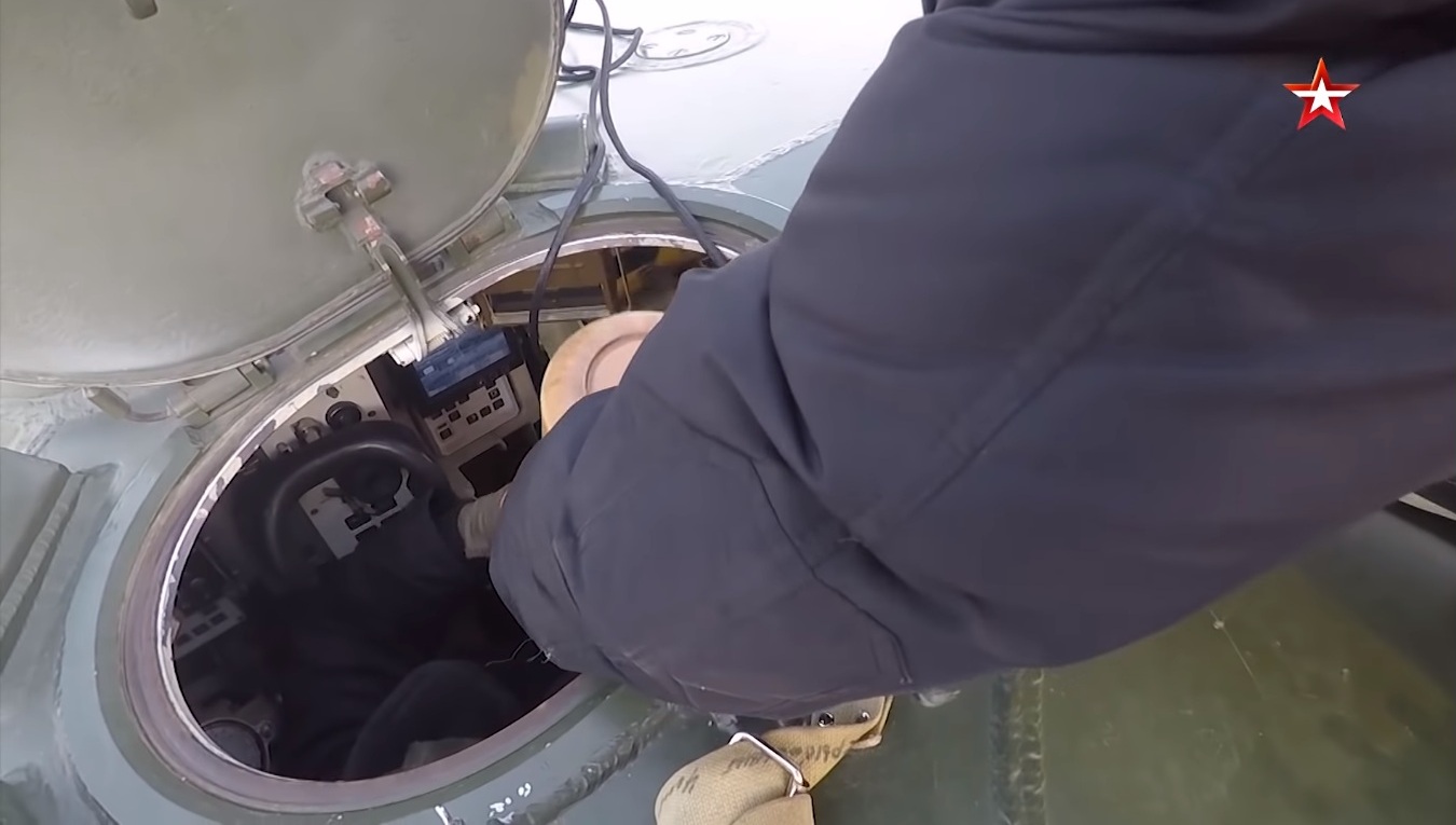

Место КТ, стоит окуляр над мониторами-хотя перед люком находиться вроде обычный перископ, защита что ли.
http://forumupload.ru/uploads/000a/e3/16/369/356757.jpg
Судя по тому как ее болтает при выстреле резинка от ТКН перед обычным триплексом очень актуальна. Больно будет без нее

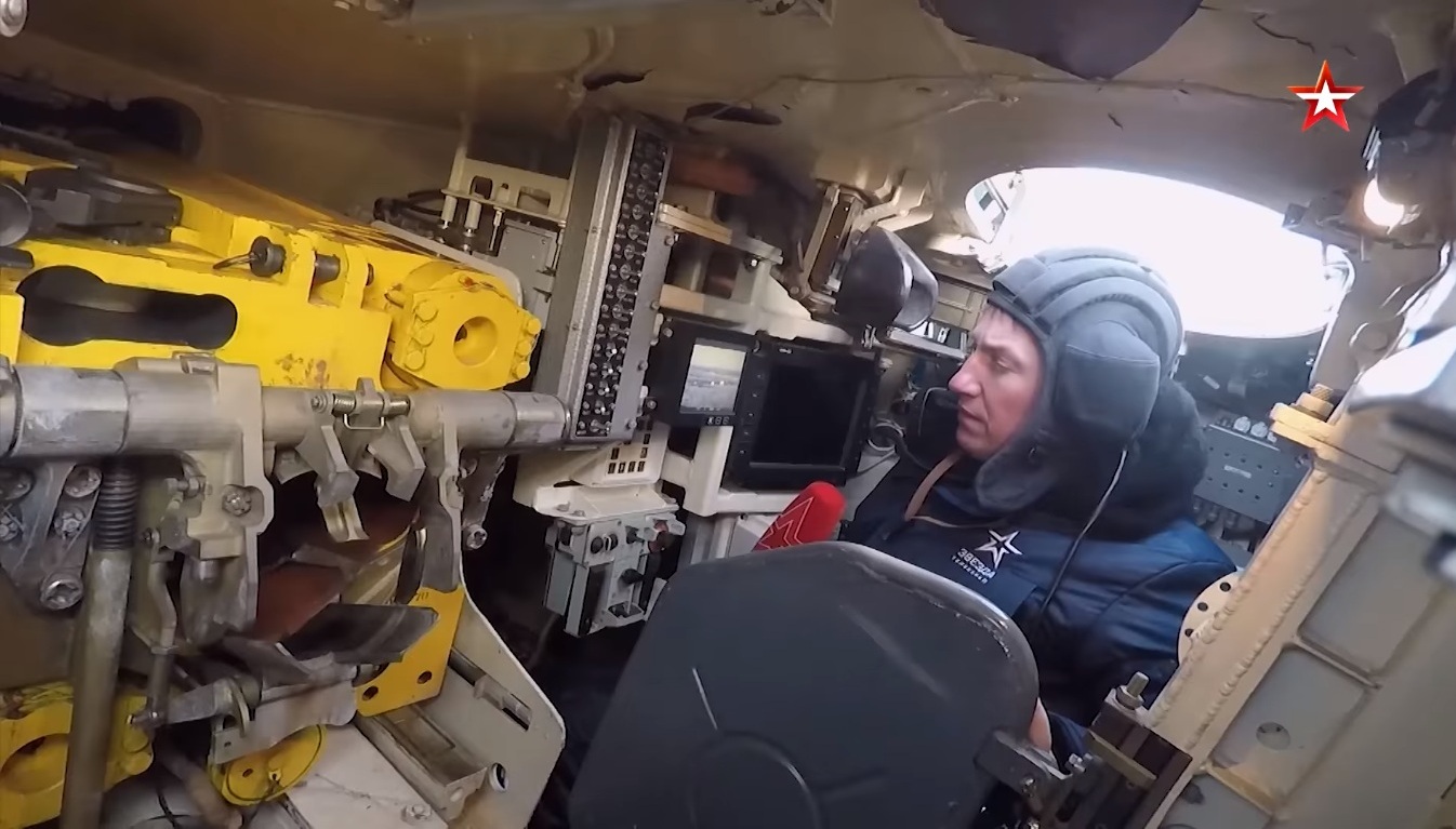

У Спрута-СДМ1 стоит прицел-дублер Пелинговский ПДТ, поскольку за ним сразу стоит монитор, еще видно еще слева от Сосны-У пульт от него
http://forumupload.ru/uploads/000a/e3/16/369/779519.jpg

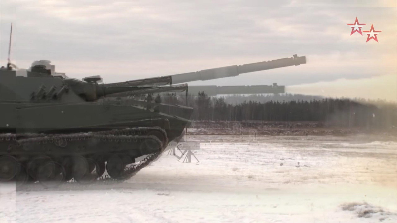

Мощность пушки явно избыточна для такого шасси, ибо:
1. Способность стрелять на ходу сомнительна. Не было ни одного видео со стрельбой в движении. Есть с коротких остановок или с места.
2. После выстрела отдачей установка приобретает такой угол кабрирования, что ставится под сомнение способность экипажа наблюдать результаты стрельбы и корректировать огонь в силу потери приборами цели. Отрицательный угол отклонения поля зрения прицелов в дополнение к отрицательному углу отклонения самой пушки  должен быть не менее -10 гр. Т.е. не менее -15 гр.
https://i.postimg.cc/13ghVxWt/3.jpg
3. Судя по данному видео, каждый выстрел для экипажа внутри этой металлической коробки вызывает у них шок и испуг (2:10).

Буксируемые ПТП тоже сходу стрелять не умеют, ну а делать калибр ниже 125 мм для ПТП неэффективно.

В дополнение к пункту 2. И это при стрельбе вдоль корпуса! Нет ни одного кадра со стрельбой под углом к корпусу. Там углы должны быть просто дикие! Может быть она не может стрелять под углом к корпусу БОПСами а только ТУРами и ОФС?
