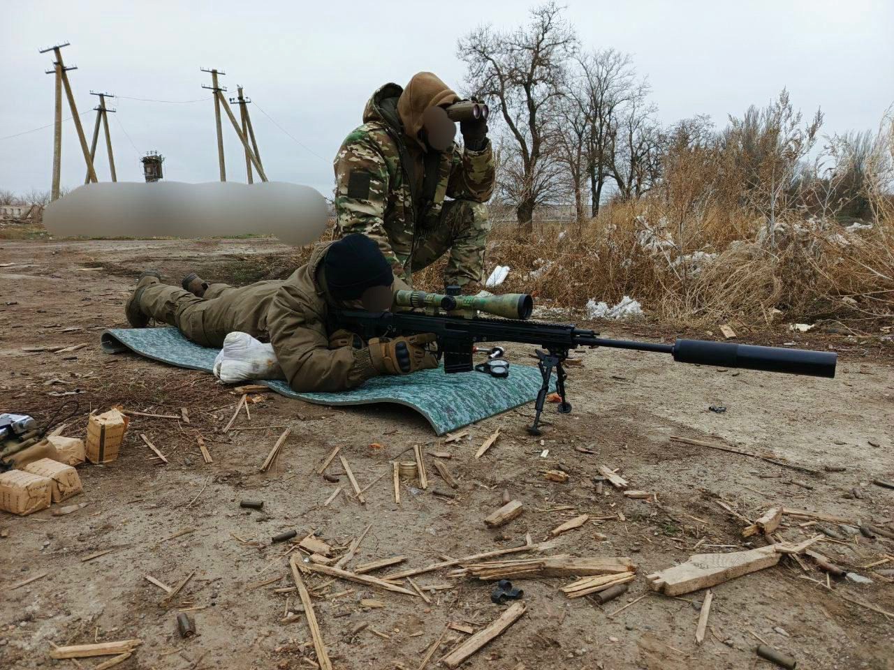

С нами занимается разведчик из другого подразделения, которому "посчастливилось" получить её штатно.
Стало интересно просто попробовать для общего развития, что винтовка из себя представляет.
Встреча с реальностью произошла мгновенно - первым же произведённым выстрелом ты получаешь настолько мощную порцию пороховых газов в лицо, что их приходится вытирать, и это не образ речи, после серии выстрелов лицо покрывается обильным слоем сажи.
Сошки, сразу в утиль, не терпят никакой критики, стрелок их сменил на свои, они на фото.
Приклад телескопический, но не достаточно длинны регулировки, она мала.
Щека хоть и регулируемая, но выглядит крайне хлипкой, есть подозрения, что прикажет долго жить.
Спуск "люфтит" в новой винтовке.
Из положительных моментов.
Банка штатная достаточно тихо работает.
Рукоять затвора слева позволяет не отвлекаться в положении лёжа.
Удобный предохранитель и кнопка сброса.
Присутствие планки тоже радует.
Результаты стрельбы снайперским патроном 7.62x54R ожидаемые до 700 метров относительно стабильно, дальше "фонари".
Стреляя на 750 метров в мишень размером 80 см в одну и туже точку при одинаковой ветровой кондиции не было постоянства от слова совсем, стреляли стрелки с опытом кратно выше моего, результаты те же....
Что имеем по итогу:
Решение нужное, но устаревшее лет этак на 20, спасибо что движения в сторону заботы о стрелке начаты, но хотелось бы скорость принятия решений немного усилить...
Эргономика да отличная, но её полностью нивелирует устаревший, некачественный боеприпас, что делает данную винтовку ничем не лучше старой доброй СВД.
В современных реалиях при этих дистанциях это не снайперская винтовка, это оружие "марксмана", то есть длинного стрелка в составе стрелкового взвода, если её так и позиционировать, тогда нет проблем, но почитав как её преподносят, как мега - снайперское оружие на 1200 метров, увольте...
Благо командование вышеупомянутого бойца не испытывает на этот счёт иллюзий и планирует использовать на фактической рабочей дистанции в составе развед-группы.
И пусть ваши глаза будут ясными, а рука тверда!
