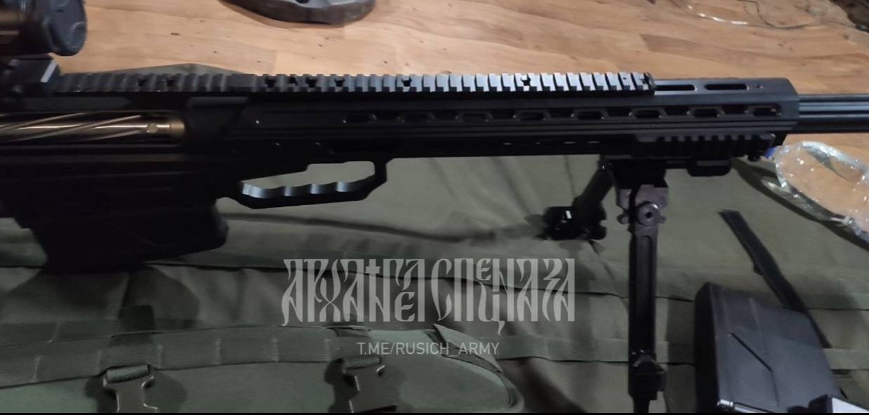

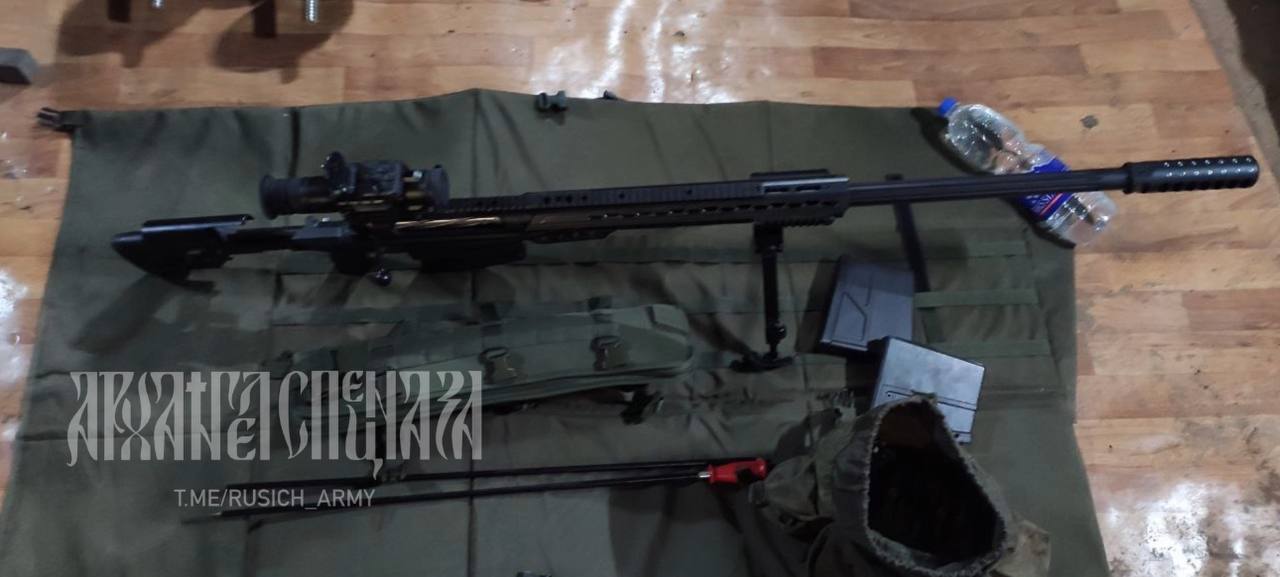

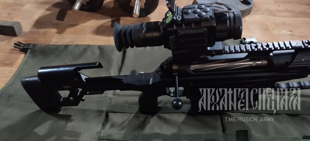

ОРСИС 12.7
В наше подразделение, нашим призракам поступили новые винтовки.
https://t.me/rusich_army/12565

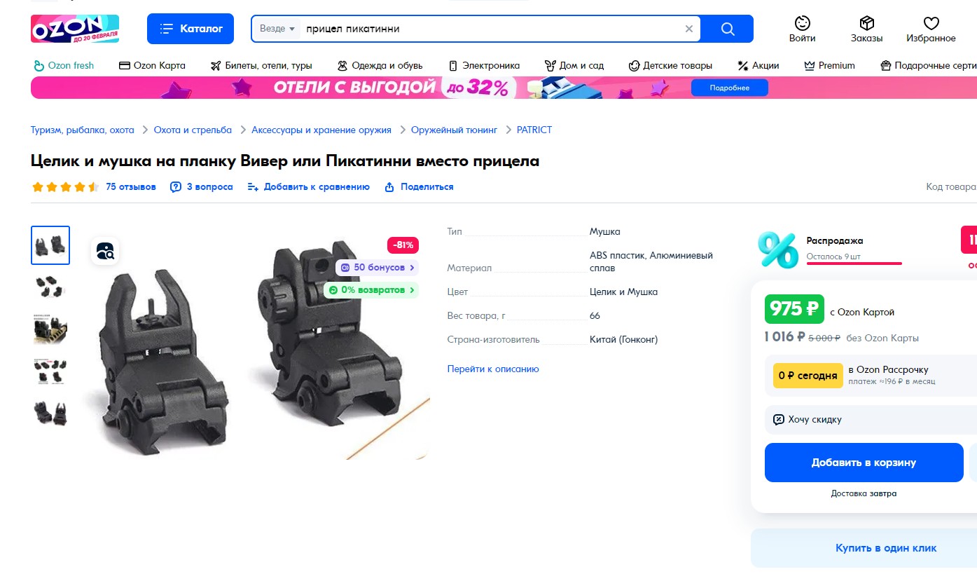

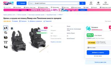

А  у  нас  они  ЕСТЬ  ?
В тырнете забанили? Мне понадобилась минута, чтоб найти:
http://upforme.ru/uploads/000a/e3/16/975/t262033.jpg
Отредактировано Ганстер (2024-02-08 18:27:36)
