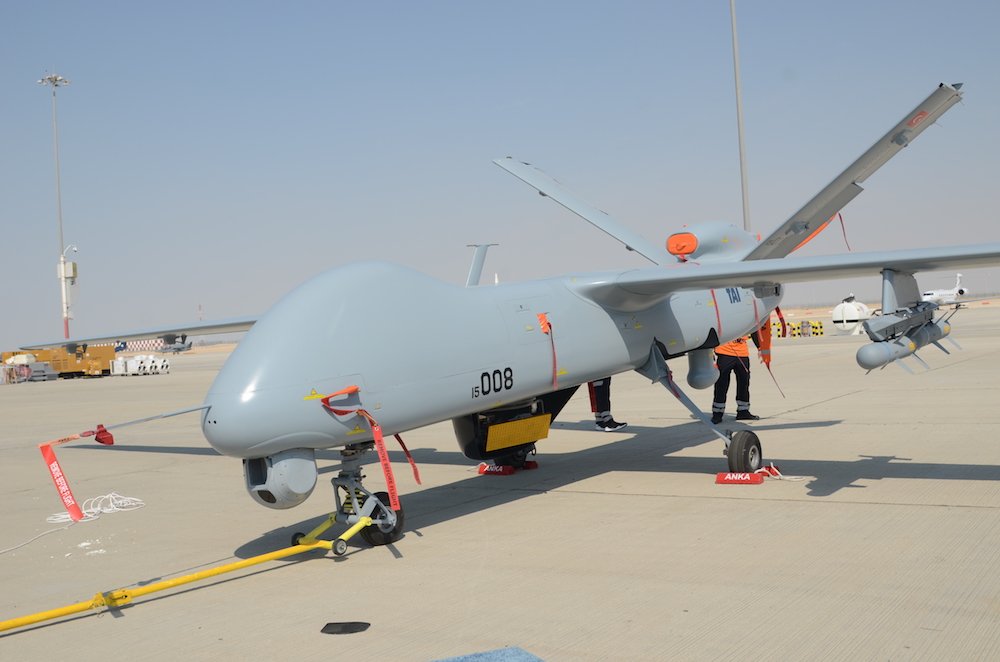

На сайте производителя (TAI) висит 250кг при сохранении полной продолжительности полета в 24ч. Судя по весовой категории там полезная нагрузка как минимум 400кг. Но производитель не Байракар, а TAI - там видимо меньше ПРа и не ориентация на экспорт (обширная книжка с ТТХ как по Байрактару публично не выложили), да и особо не светился в ударной функции, чтобы прикидывать.

В теории, судя по фоткам на Анке минимум 4 точки подвески, MAM-L таскает попарно, так что в ударной роли можно ожидать 8х22кг = 176кг.
https://thaimilitaryandasianregion.files.wordpress.com/2018/02/silahli-anka-ilk-operasyonunu-gerceklestirdi92386_0.jpg
Не густо для такого беспилотника, но он судя по всему предназначен на то, чтобы параллельно таскать и РЛС (для SAR&GMTI), что само по себе приличную часть полезной нагрузки съедает.
https://upload.wikimedia.org/wikipedia/commons/7/7c/TAI_Anka_Teknofest2019_%281%29.jpg
https://pbs.twimg.com/media/DYwzkGeW0AARQtc?format=jpg
