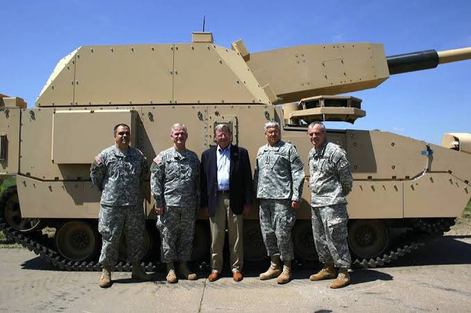

XM1203 NLOS-C
http://upforme.ru/uploads/000a/e3/16/79/542951.jpg
https://twitter.com/TheDeadDistrict/sta … 5690270721

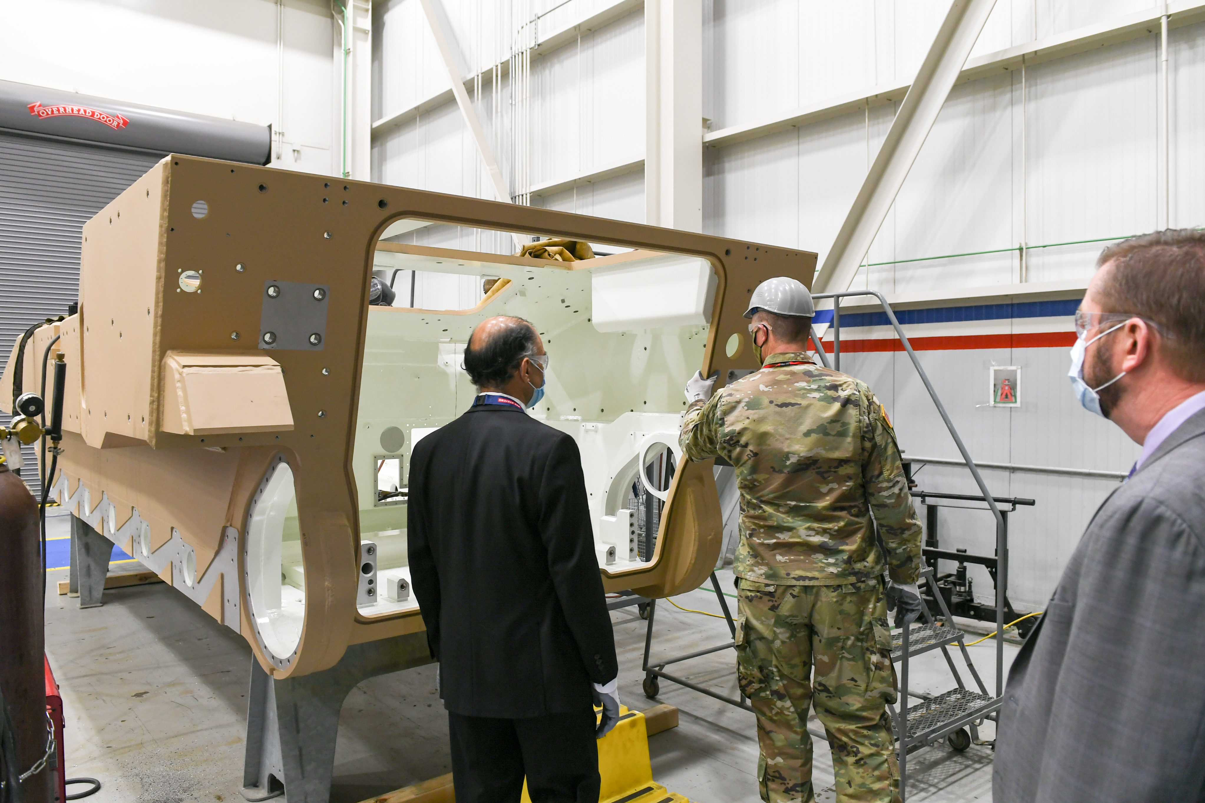

Секретарь армии США Райан Д. Маккарти посещает General Dynamics, по ссылке 21 фото https://www.flickr.com/photos/sec-army- … 4010805222
609
На снимкет три машины - как я понимаю на заднем плане это LAV (1), после него Абрамс (2), не могу опознать машину на пeреднем плане (3).
https://i.imgur.com/KKkrVn5.jpg
610

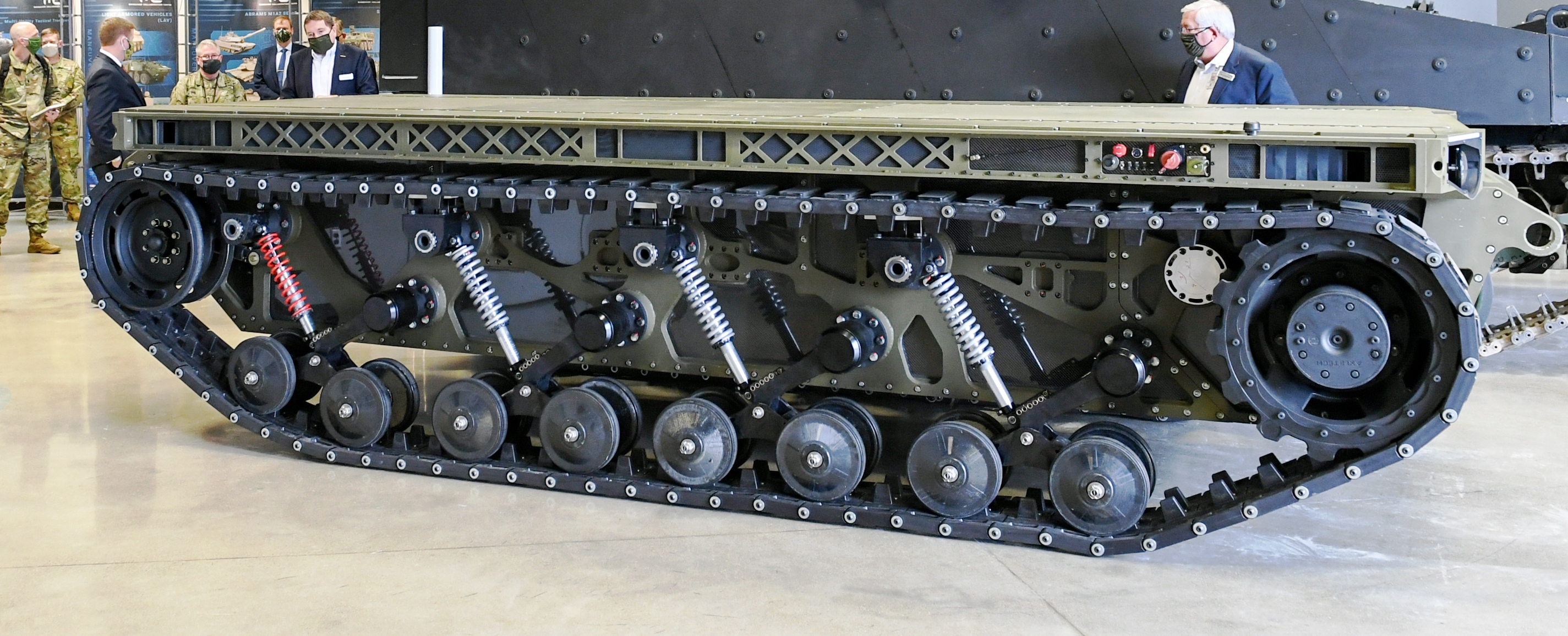

Так же один из наземных роботов - может кто опознает?
http://upforme.ru/uploads/000a/e3/16/79/785366.jpg

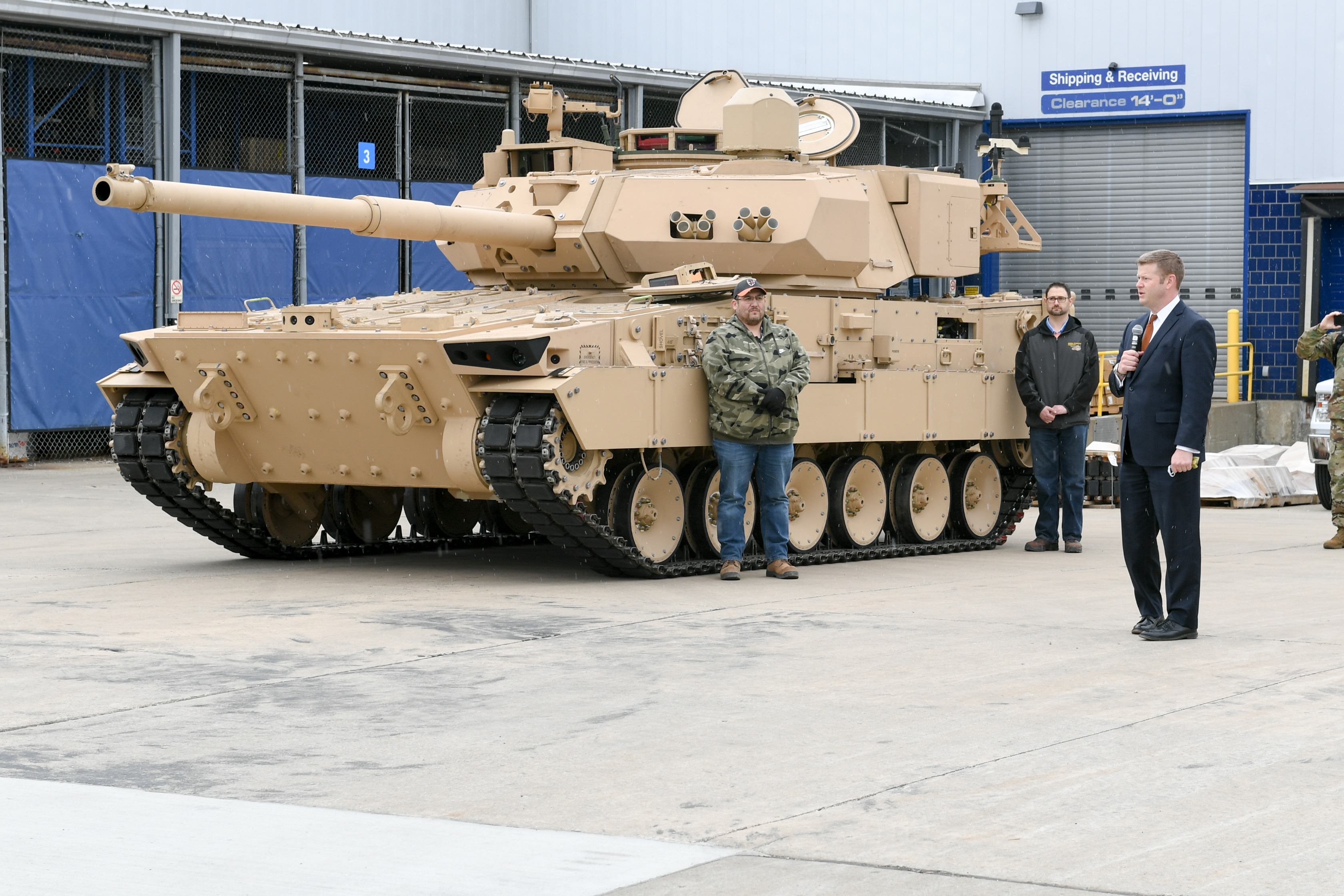

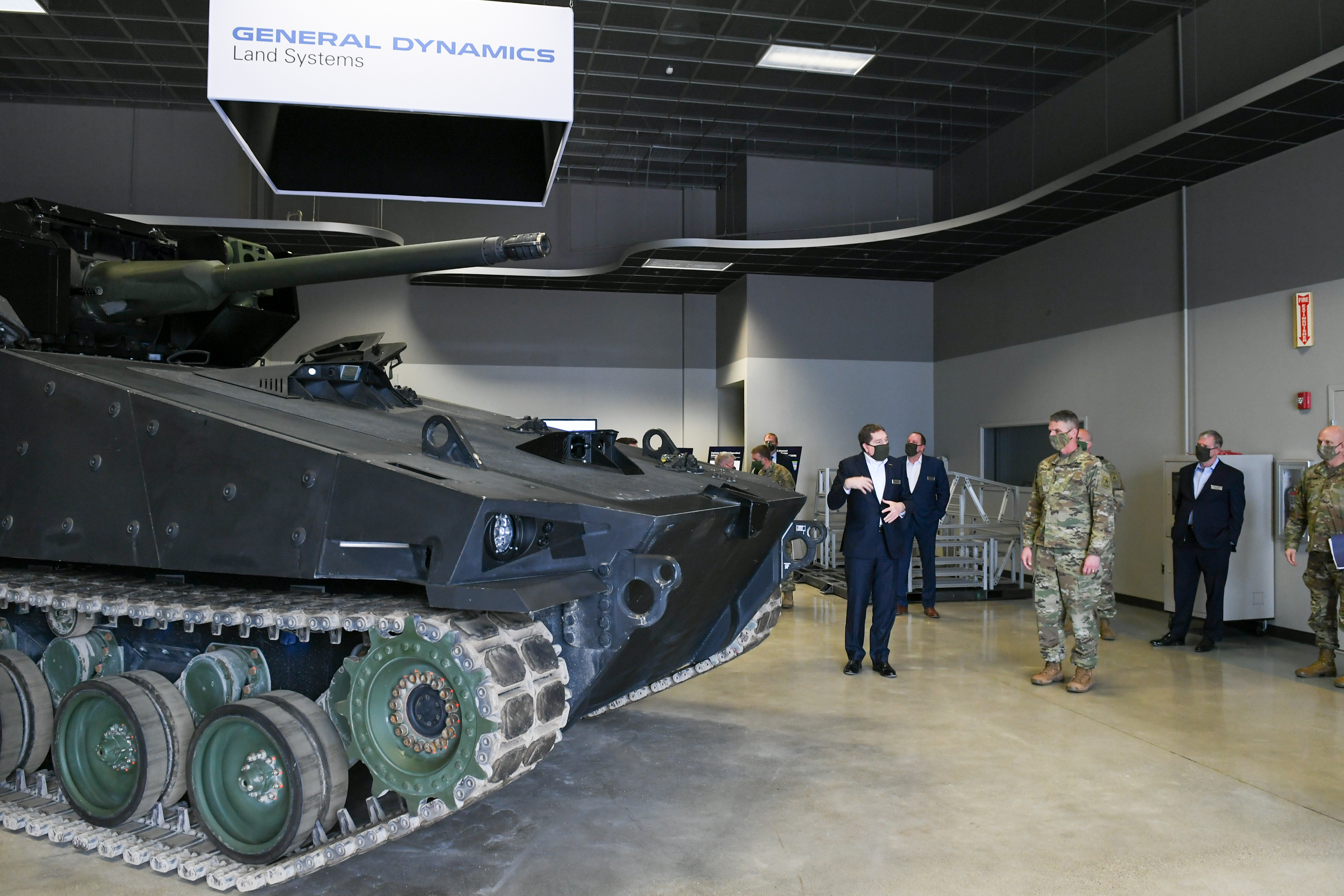

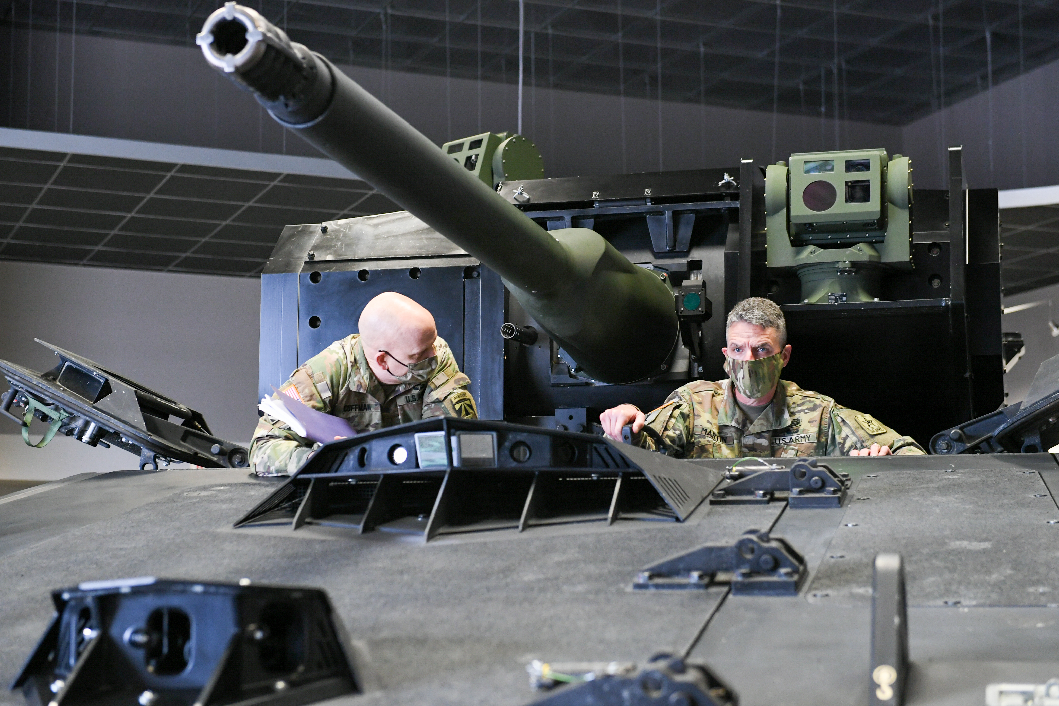

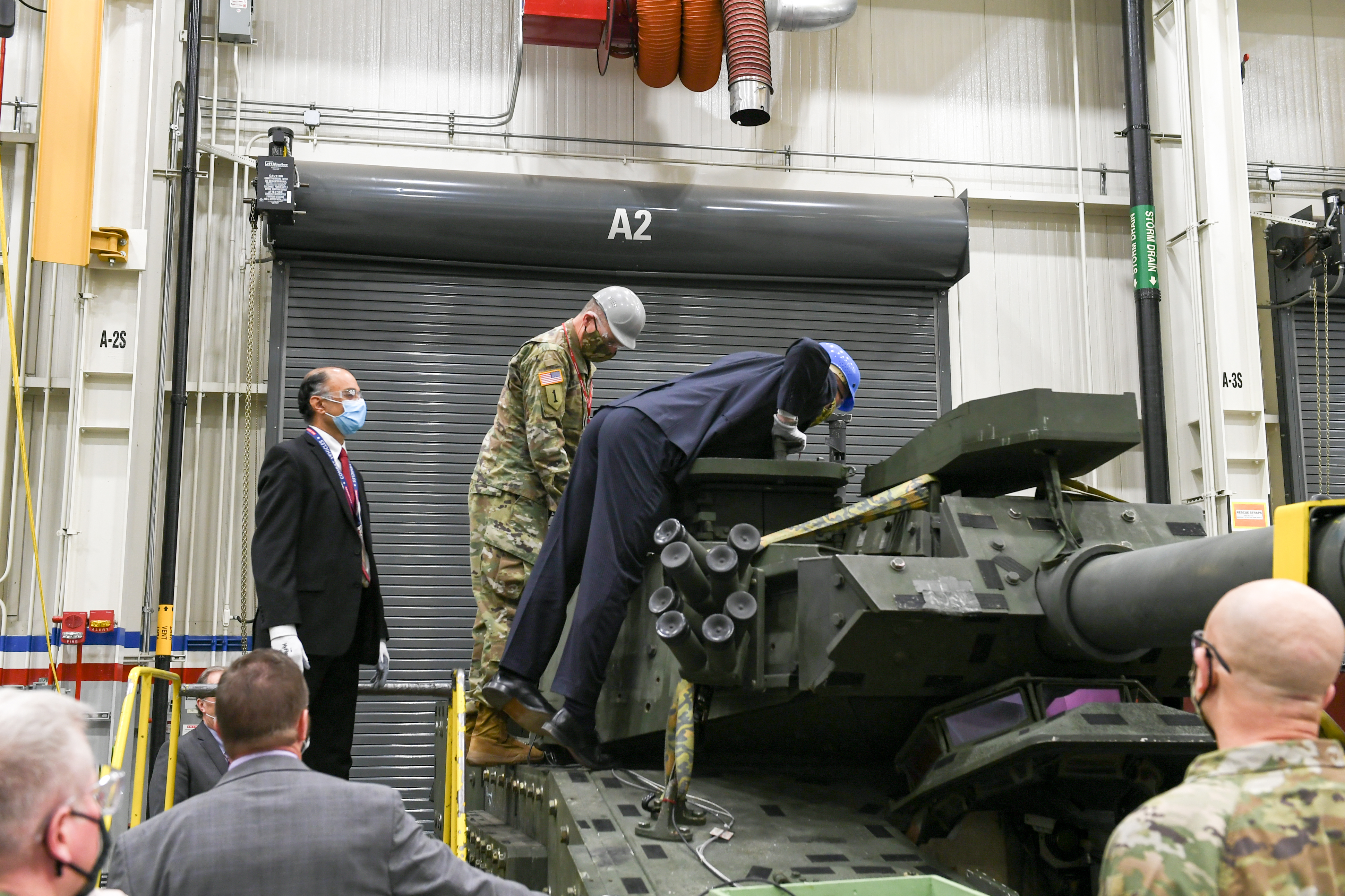

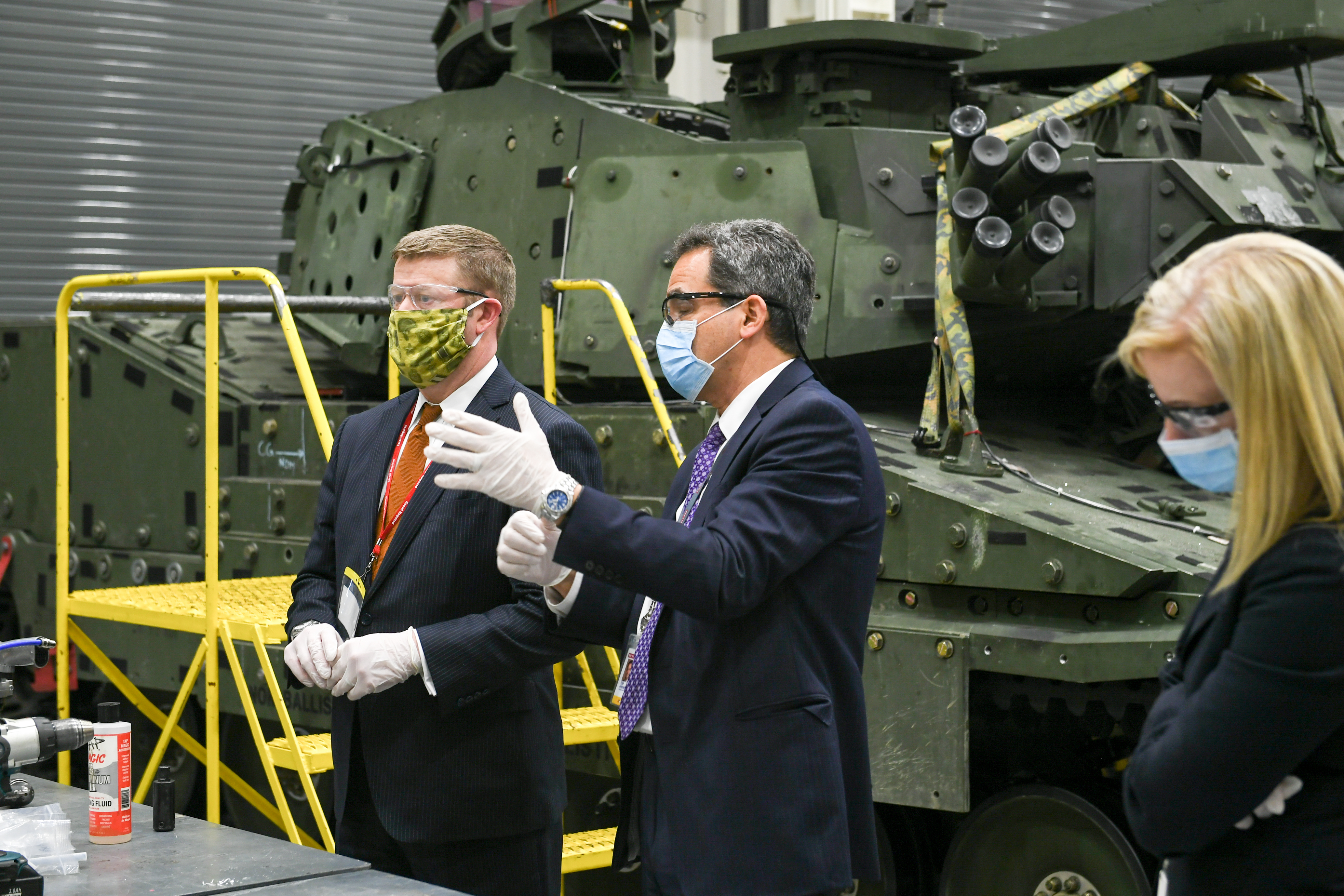

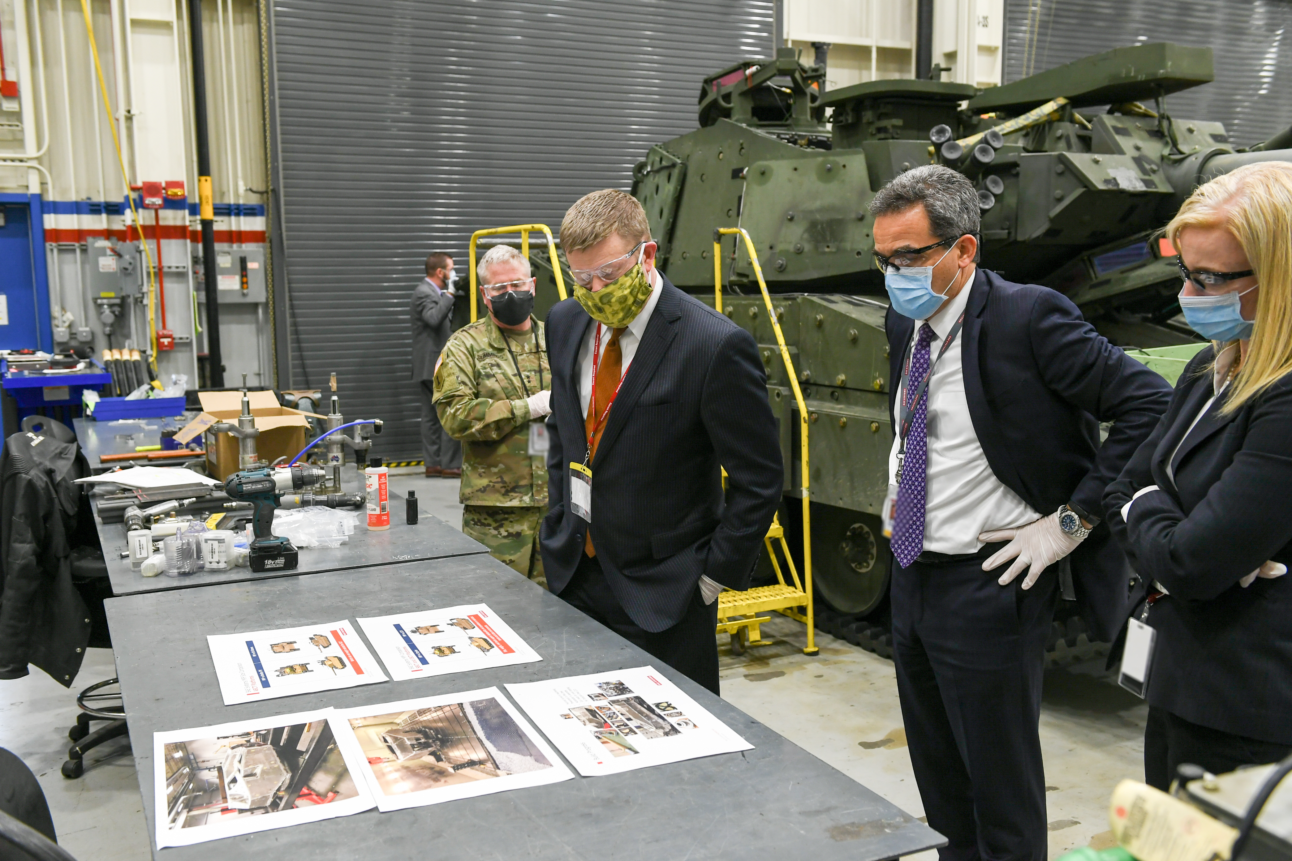

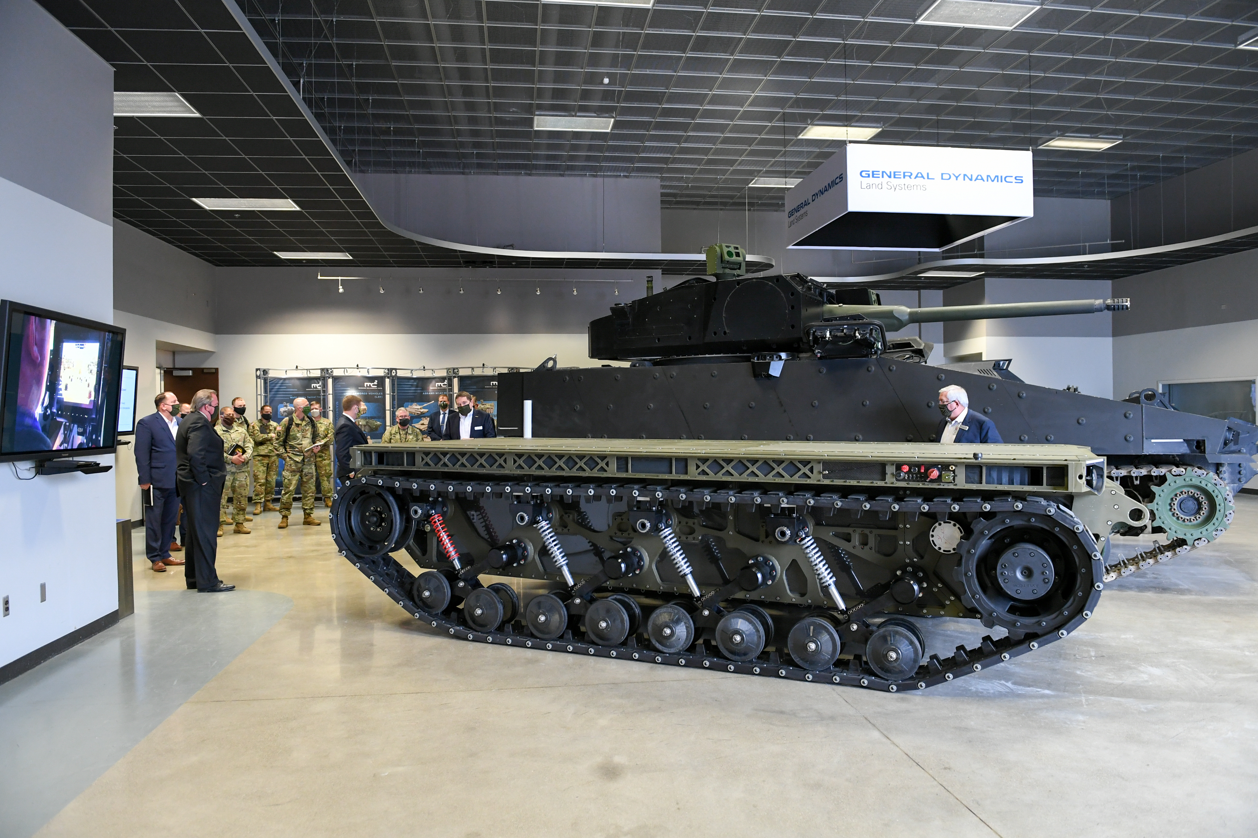

Большое спасибо за наводку, 23.04.2020 г. Министр армии США посетил в Детройте также BAE Systems. Альбомы теперь недоступны, но все фото пока есть здесь - теперь и отсюда убрали.
Оба посещения архивами - General Dynamics и BAE Systems. Большие фото.

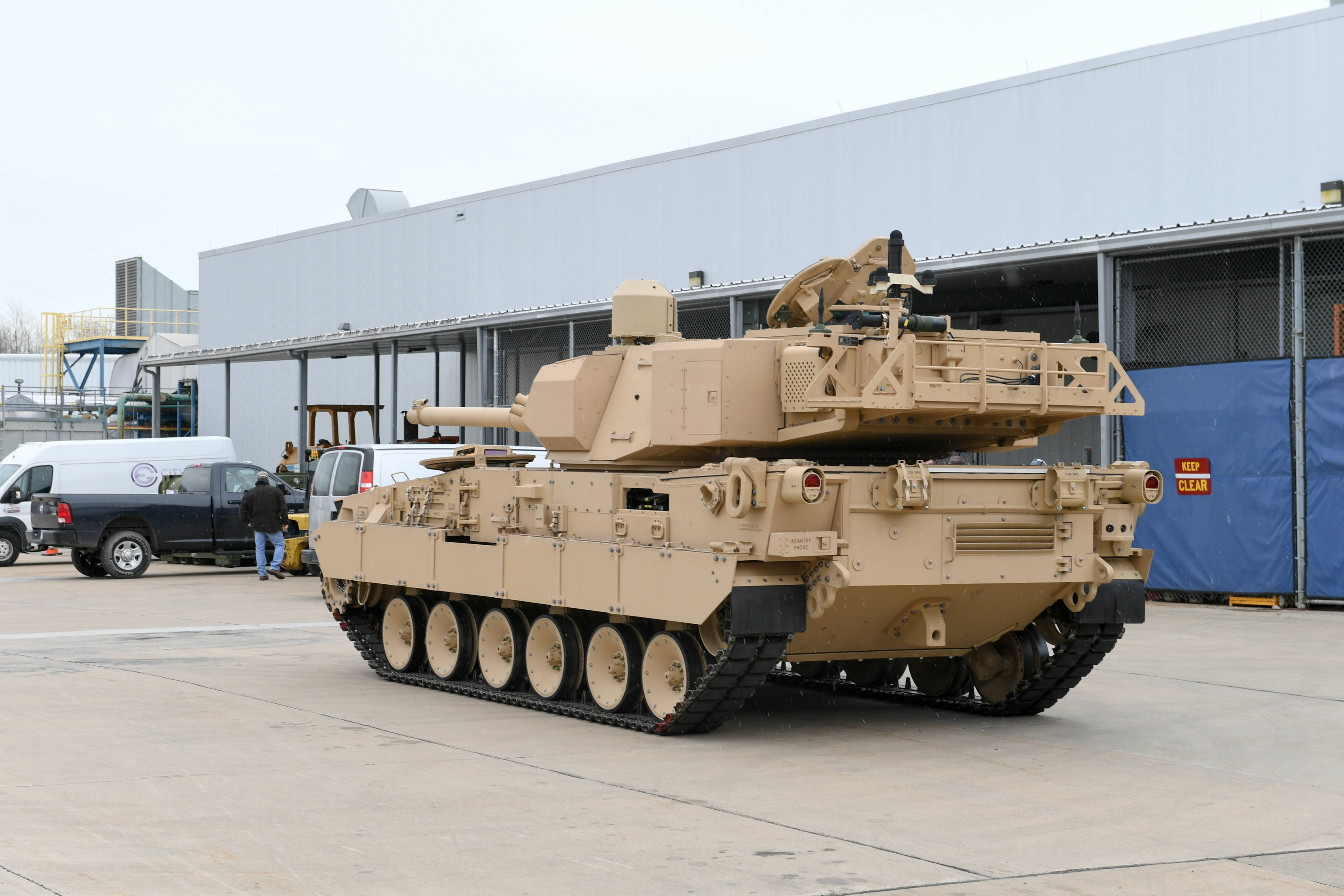

General Dynamics.

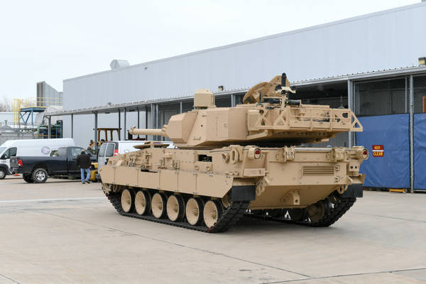

Griffin II, программа Mobile Protected Firepower (MPF).
http://upforme.ru/uploads/000a/e3/16/2496/t361359.jpg
http://upforme.ru/uploads/000a/e3/16/2496/t529311.jpg
http://upforme.ru/uploads/000a/e3/16/2496/t763353.jpg
http://upforme.ru/uploads/000a/e3/16/2496/t403154.jpg

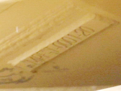

Номер на днище ниши башни - MPF-?-0001-20.
http://upforme.ru/uploads/000a/e3/16/2496/857662.jpg

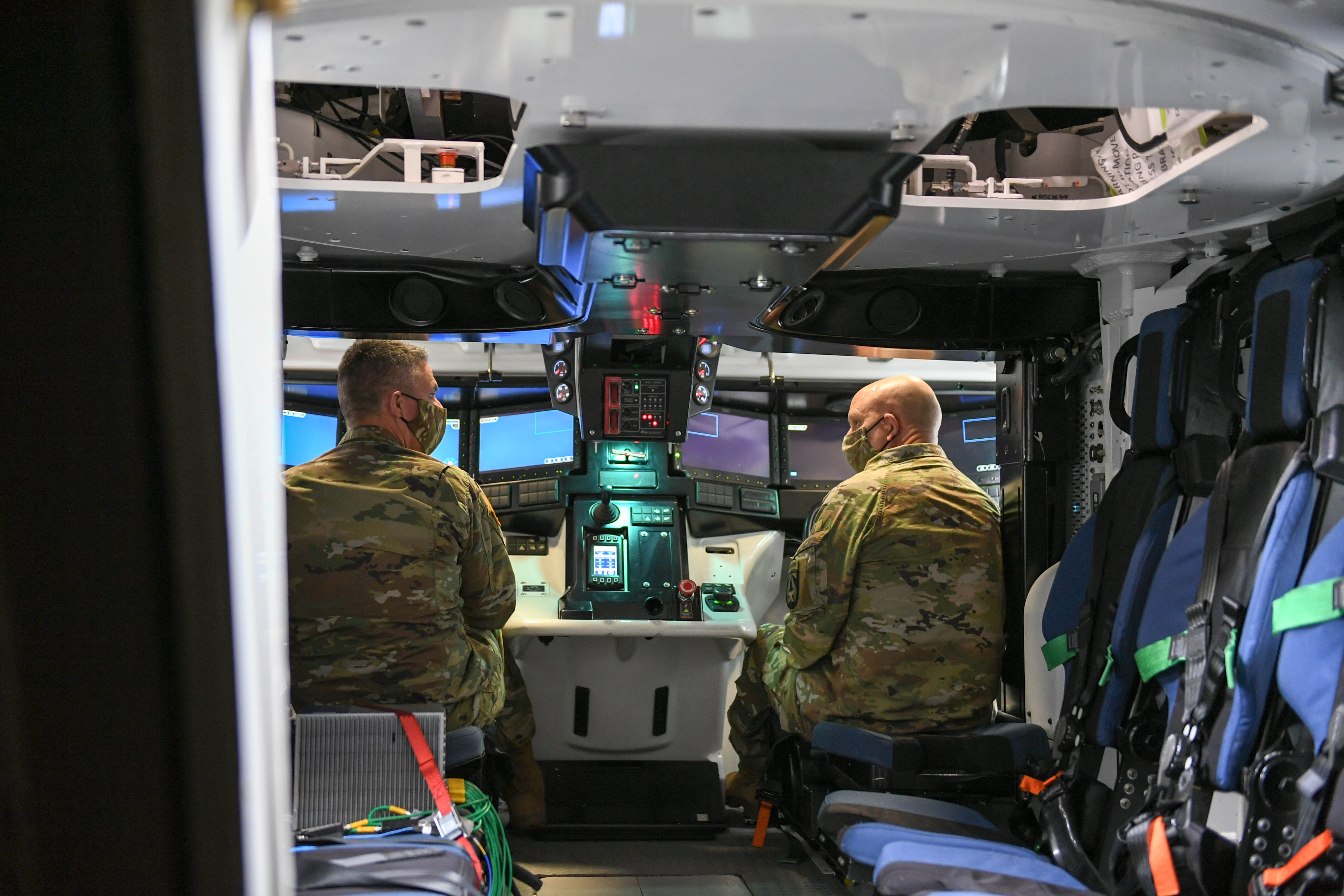

Машина (Griffin III ?) по программе OMFV (Optionally Manned Fighting Vehicle) и опытный образец шасси по програме RCV-M (Robotic Combat Vehicle-Medium).
http://upforme.ru/uploads/000a/e3/16/2496/t797152.jpg
http://upforme.ru/uploads/000a/e3/16/2496/t339860.jpg
http://upforme.ru/uploads/000a/e3/16/2496/t38511.jpg
http://upforme.ru/uploads/000a/e3/16/2496/t338445.jpg
Griffin III, внутри или это другая машина ? Смутили люки внутрь необитаемой башни.

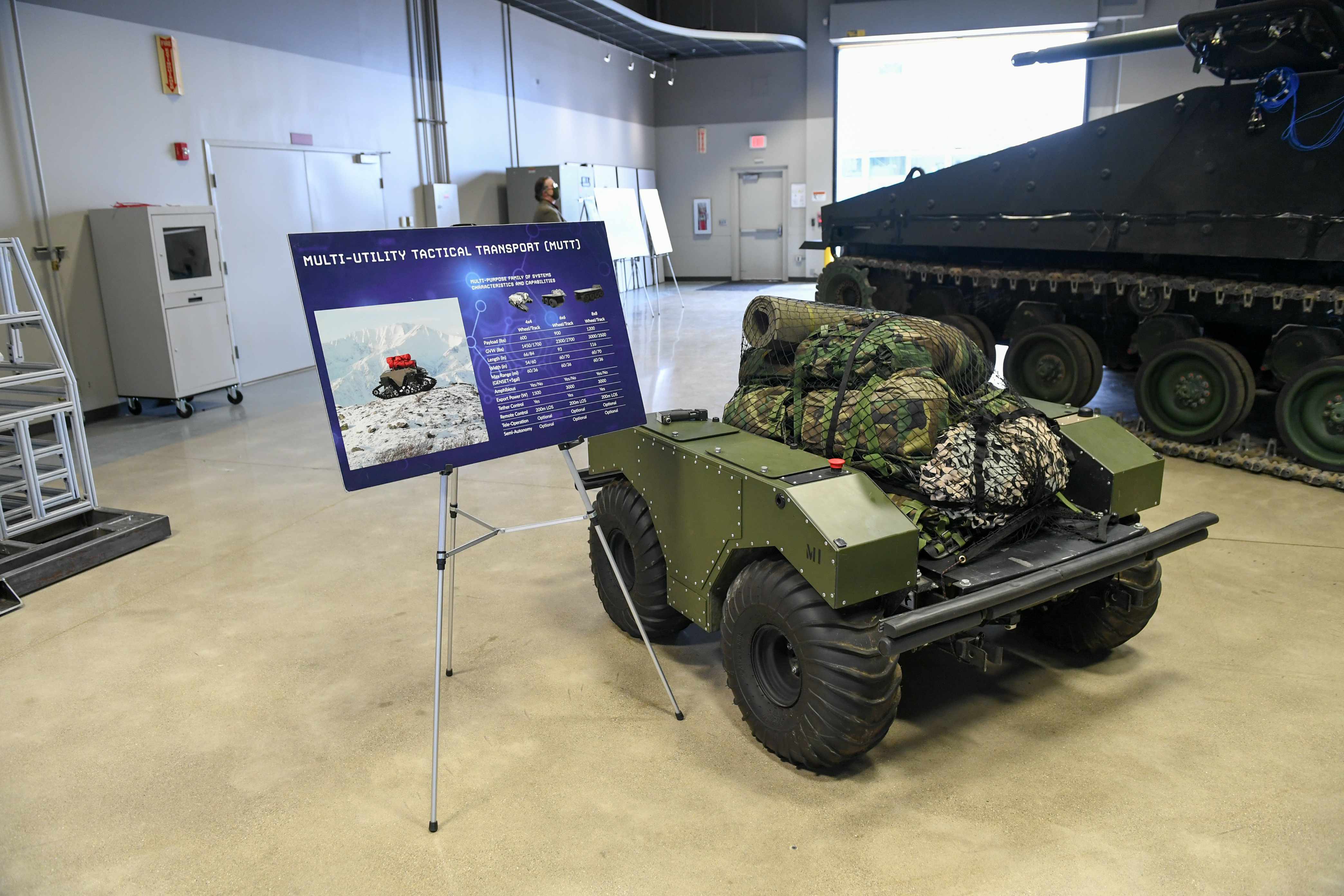

Multi-Utility Tactical Transport (MUTT).
http://upforme.ru/uploads/000a/e3/16/2496/t342269.jpg

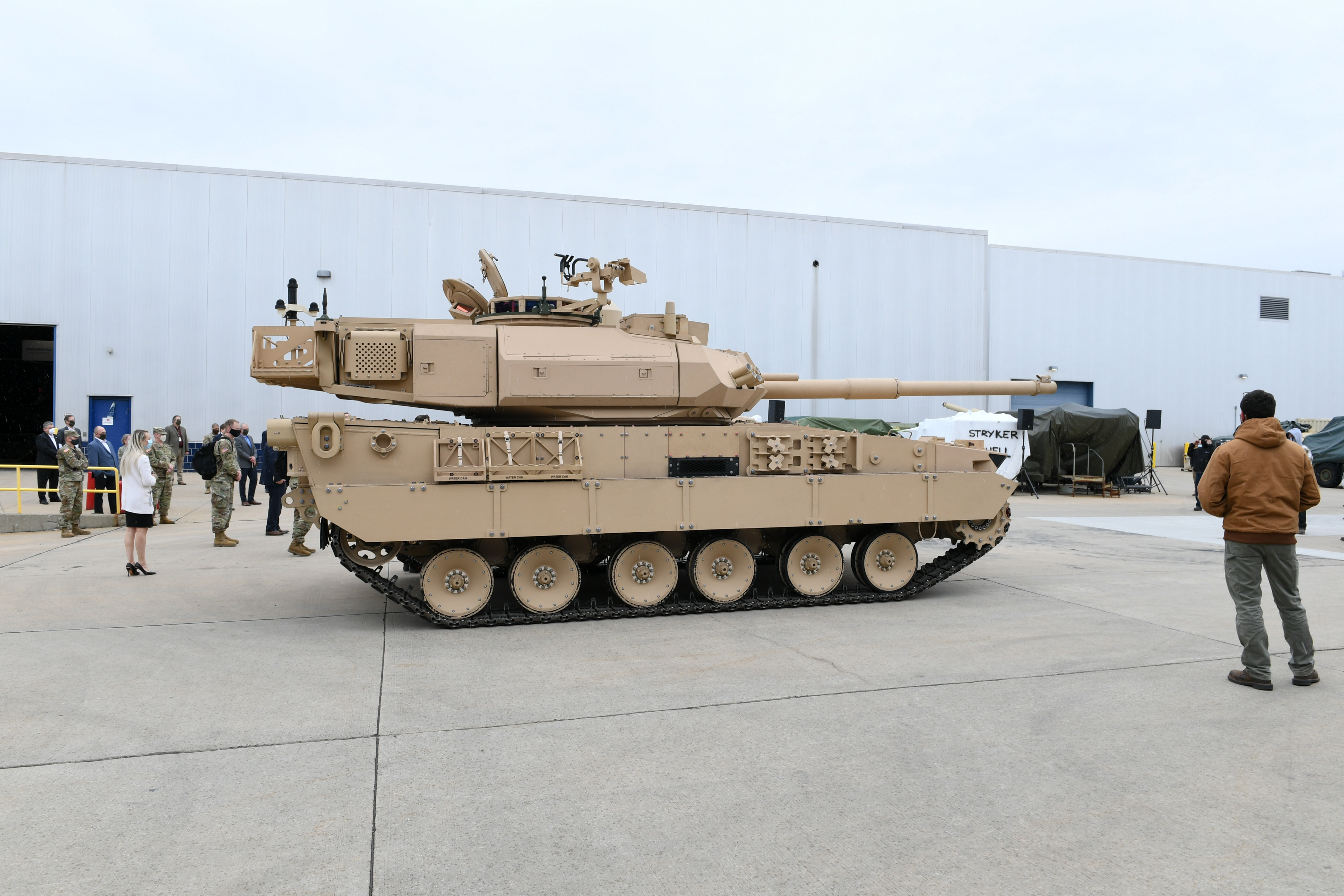

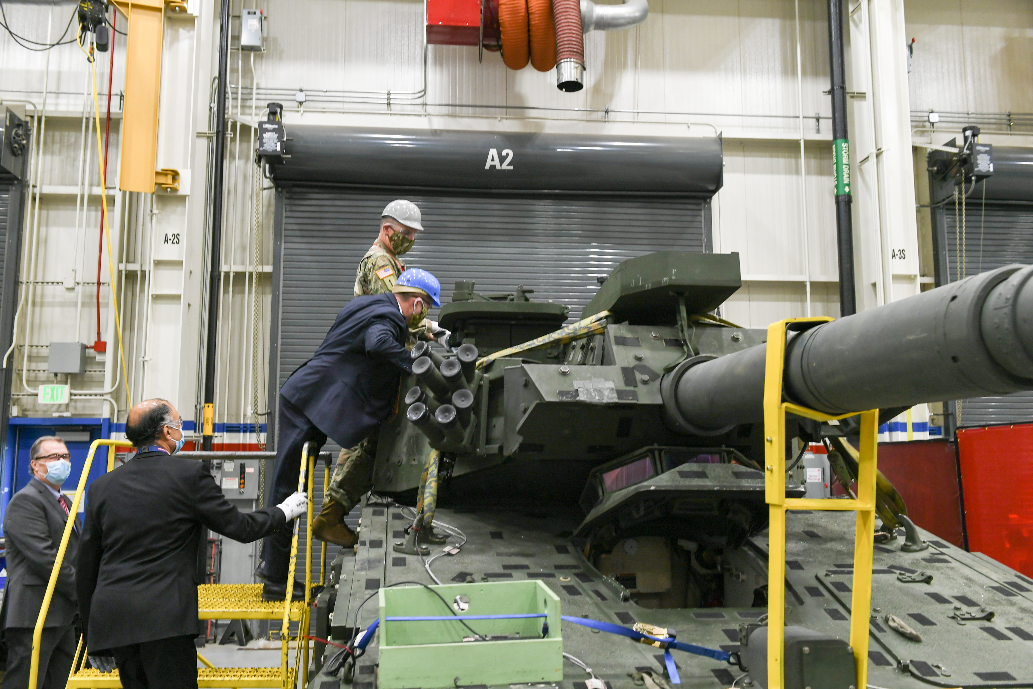

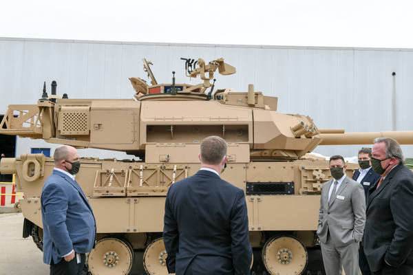

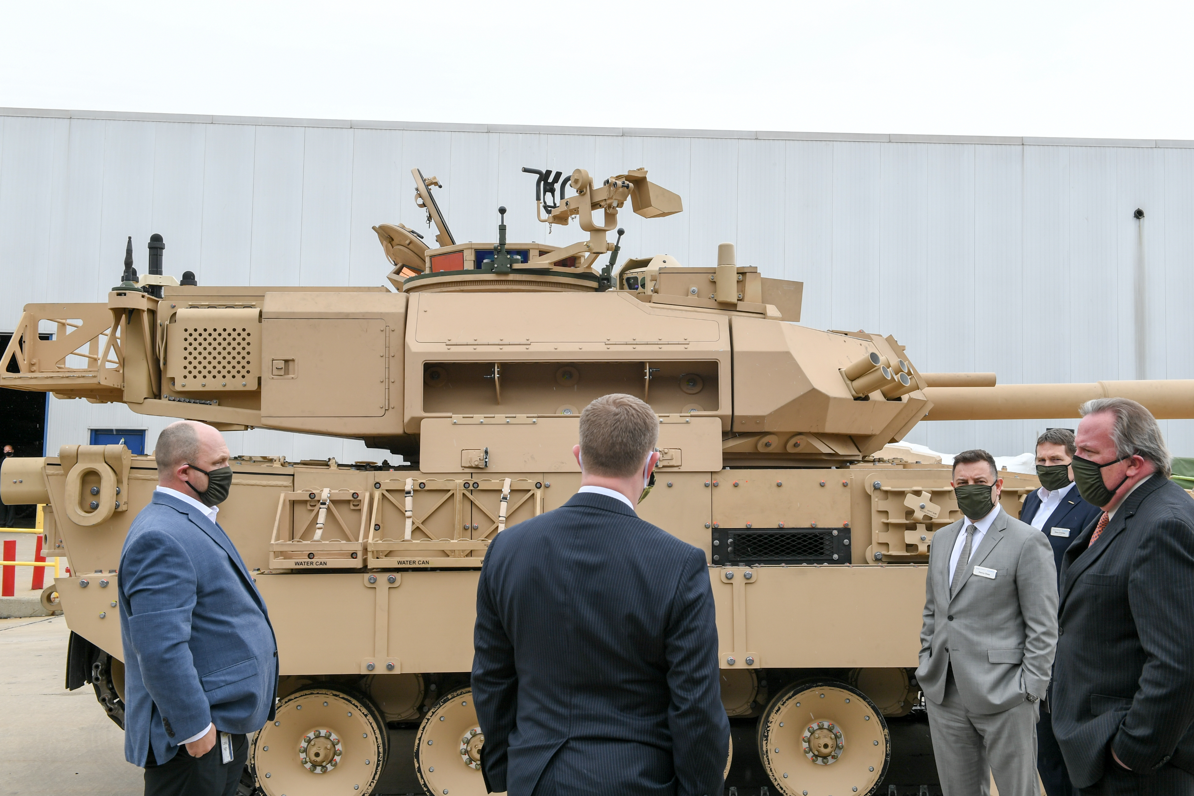

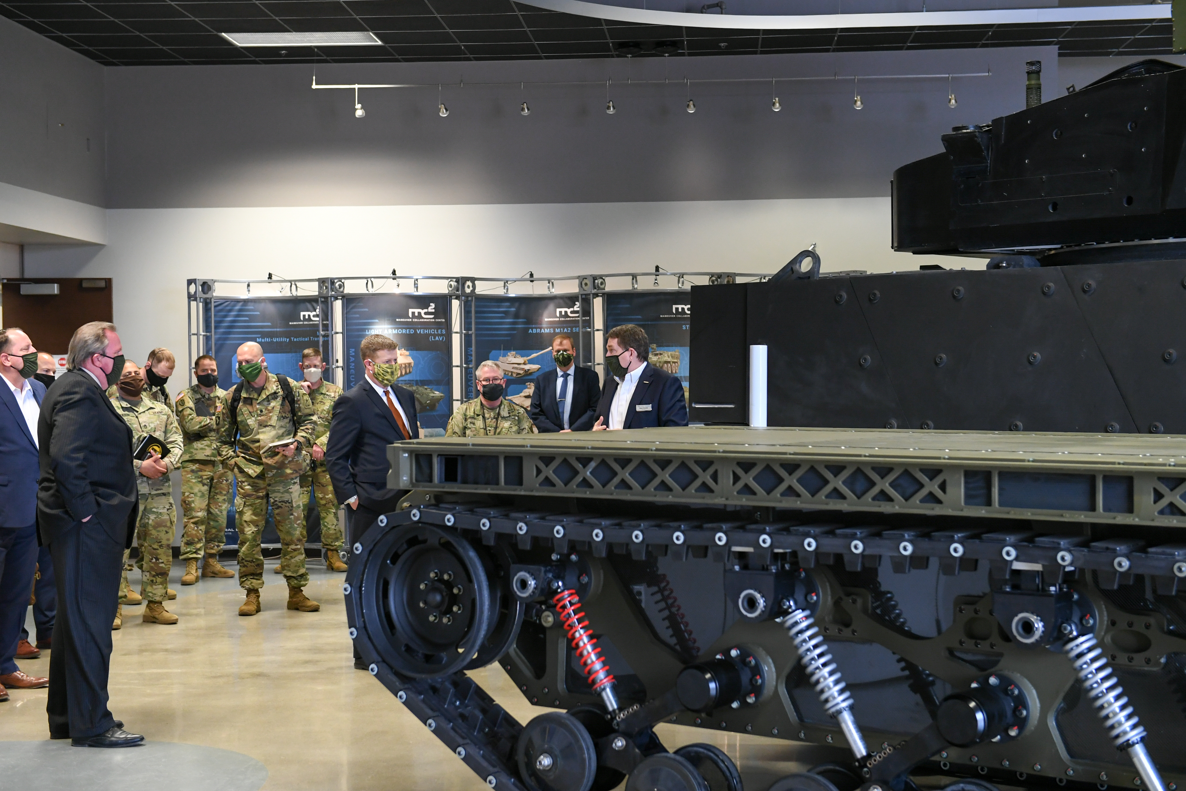

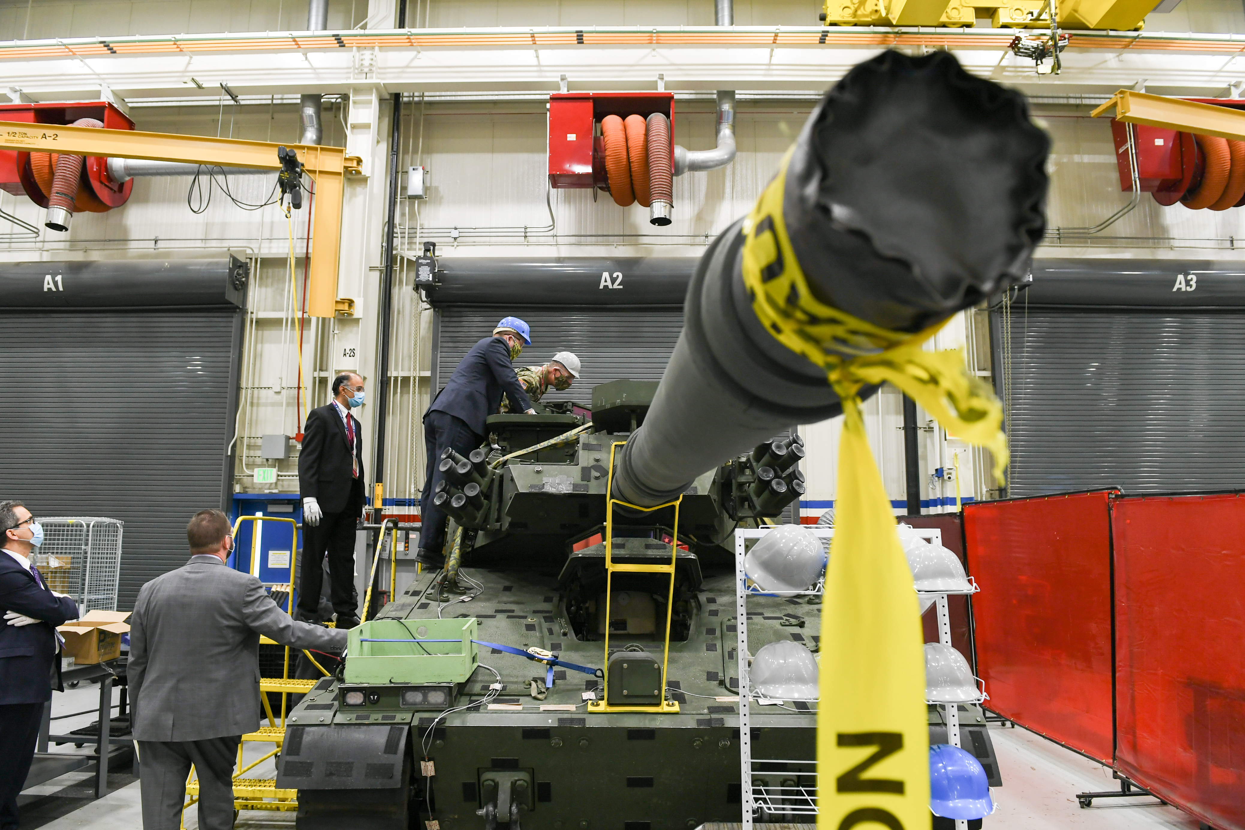

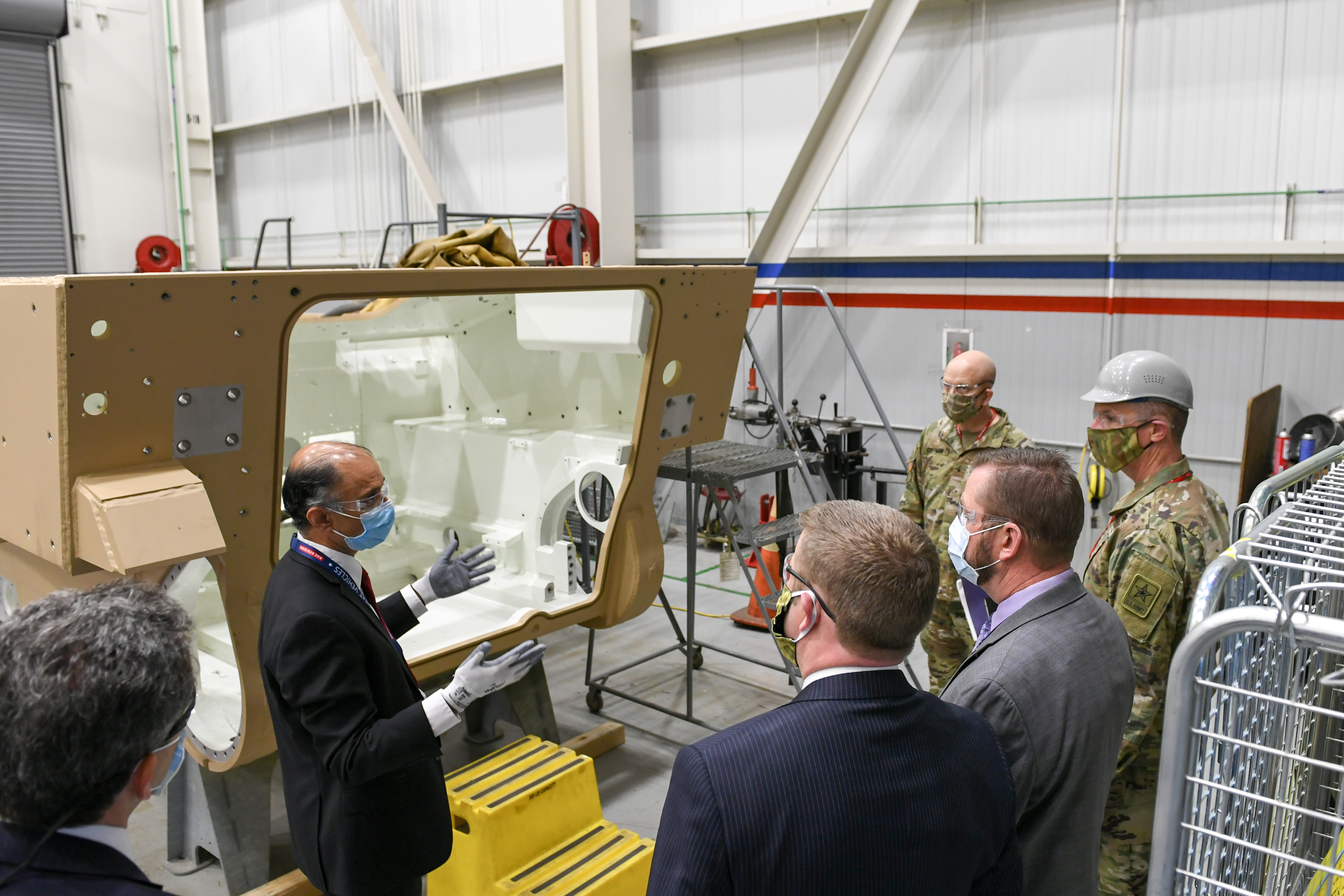

BAE Systems.
Машина на базе легкого танка M8, программа Mobile Protected Firepower (MPF).
http://upforme.ru/uploads/000a/e3/16/2496/t484981.jpg
http://upforme.ru/uploads/000a/e3/16/2496/t388627.jpg
http://upforme.ru/uploads/000a/e3/16/2496/t726462.jpg
http://upforme.ru/uploads/000a/e3/16/2496/t501443.jpg
http://upforme.ru/uploads/000a/e3/16/2496/t819443.jpg

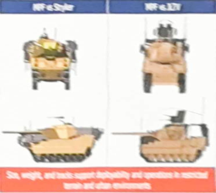

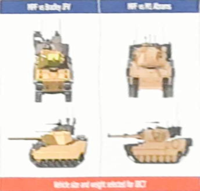

На бумажках видны "голые" башня и корпус и сравнения с другими образцами бронетехники.
http://upforme.ru/uploads/000a/e3/16/2496/t229119.jpg
"Поправленные" сравнения отсюда.
http://upforme.ru/uploads/000a/e3/16/2496/182940.jpghttp://upforme.ru/uploads/000a/e3/16/2496/908221.jpg
Если не ошибаюсь, корпус AMPV MPF.
http://upforme.ru/uploads/000a/e3/16/2496/t289414.jpg
http://upforme.ru/uploads/000a/e3/16/2496/t581527.jpg

612
https://i.imgur.com/1sCnr3T.jpg
https://i.imgur.com/TfwQoQT.jpg
https://i.imgur.com/AFCA1zA.jpg
https://twitter.com/TheDeadDistrict/sta … 5454589955

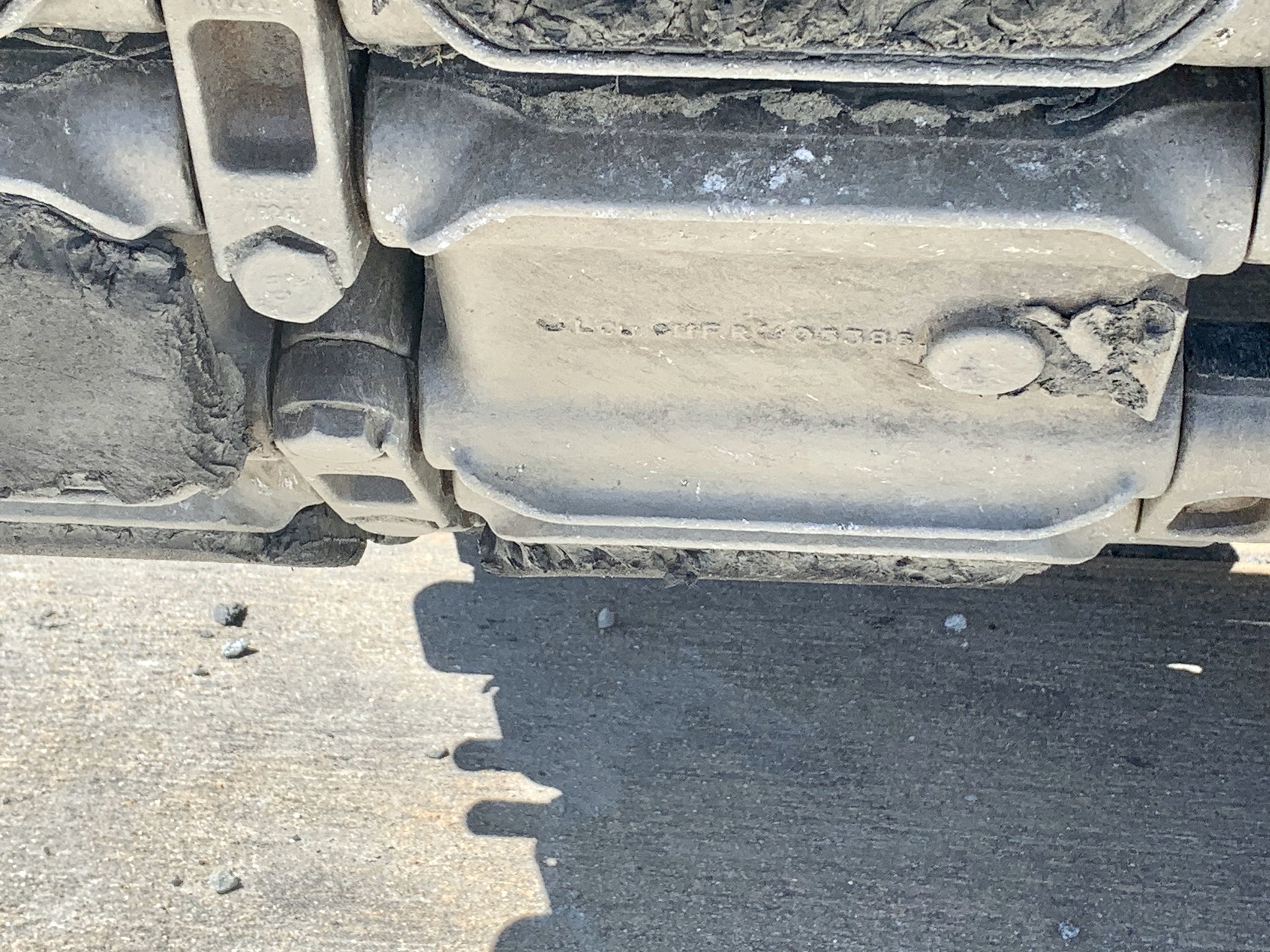

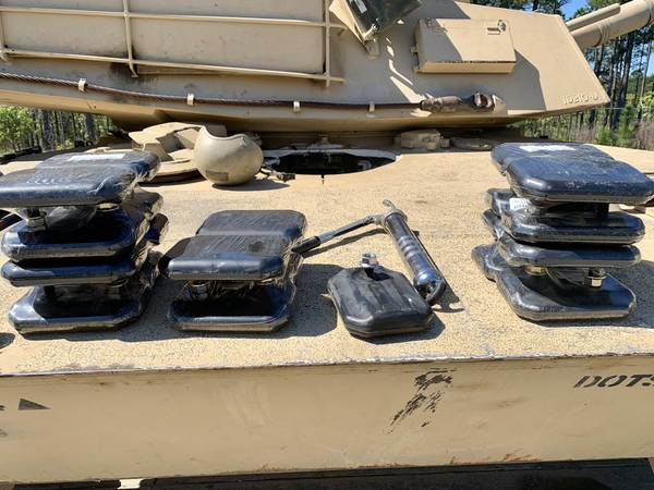

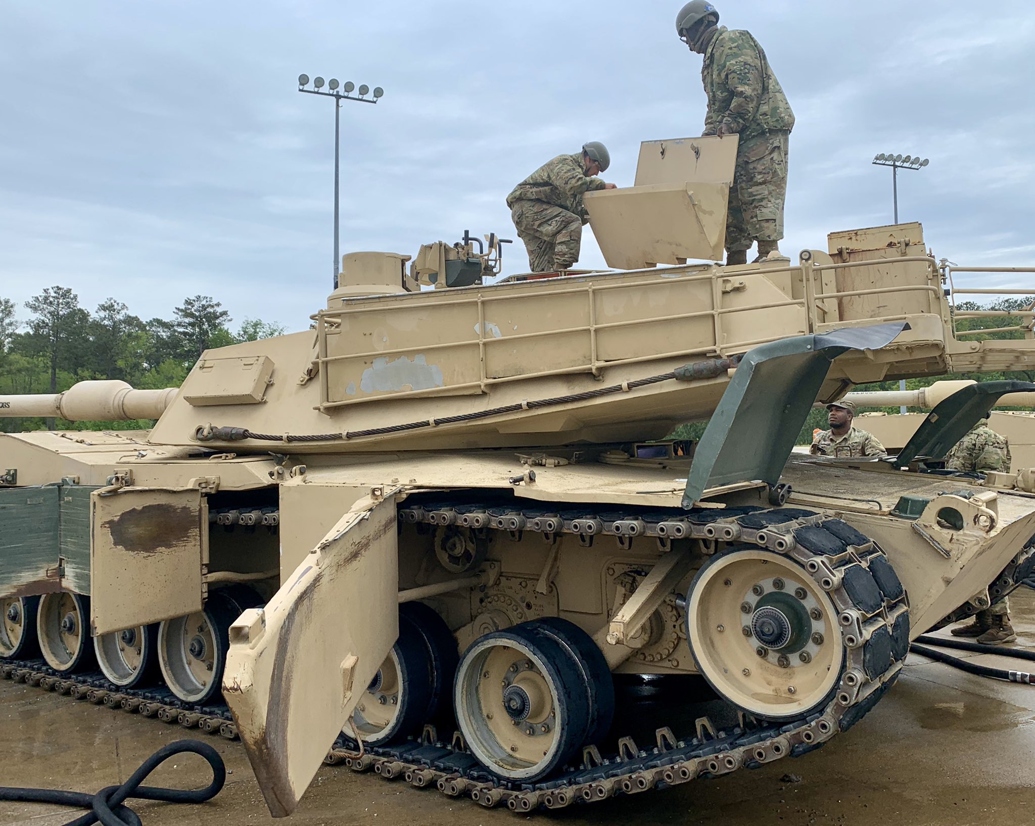

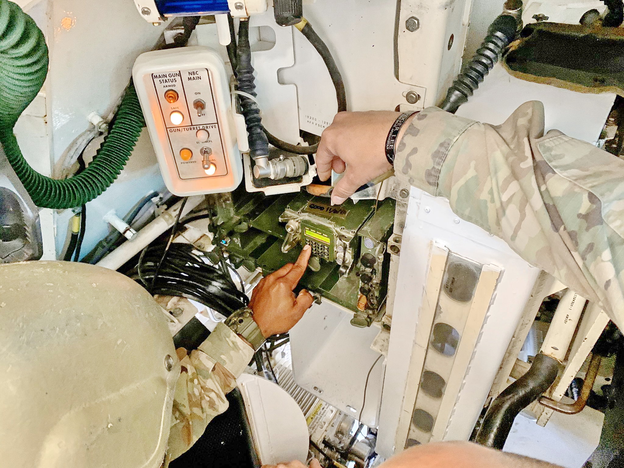

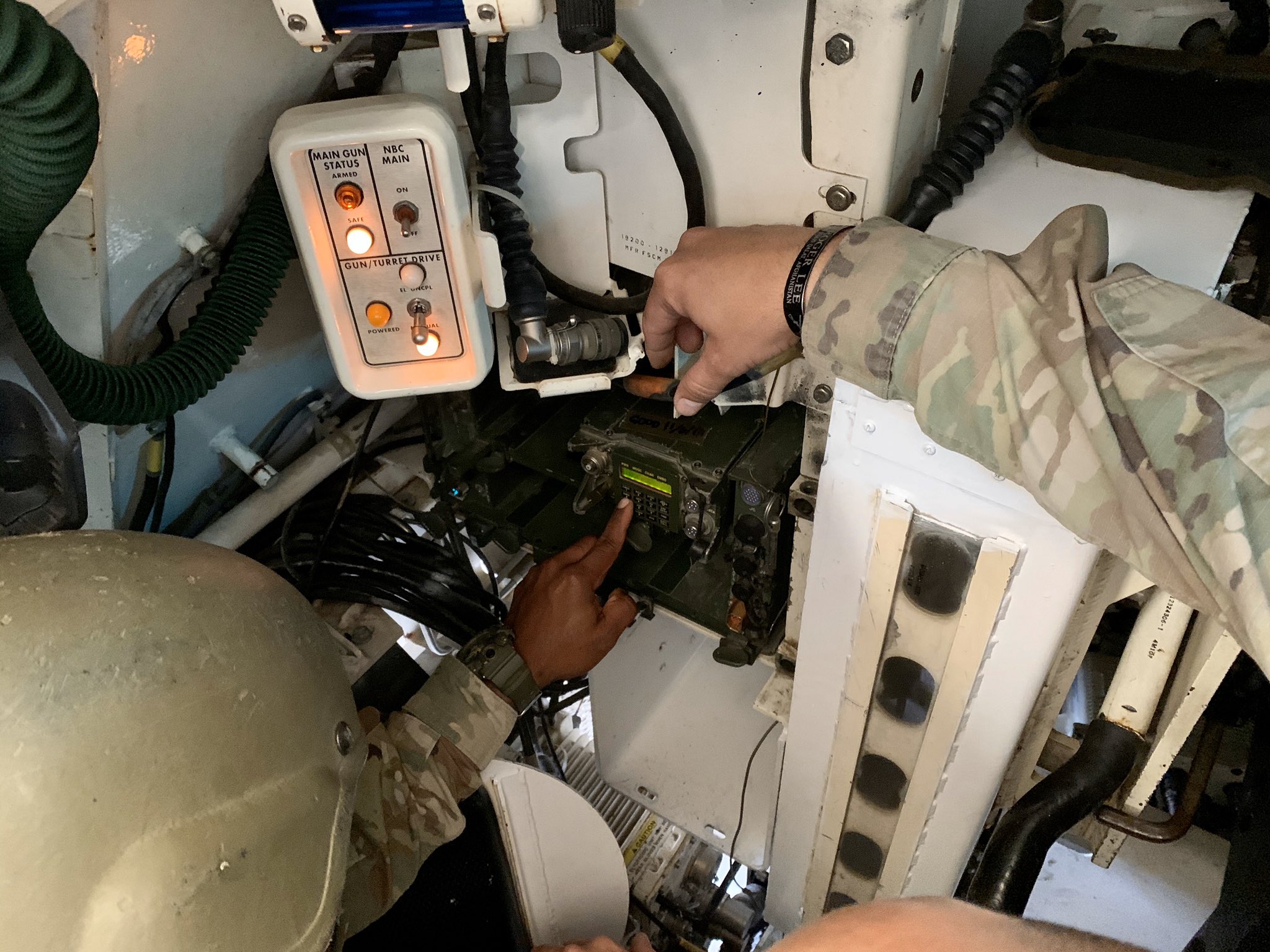

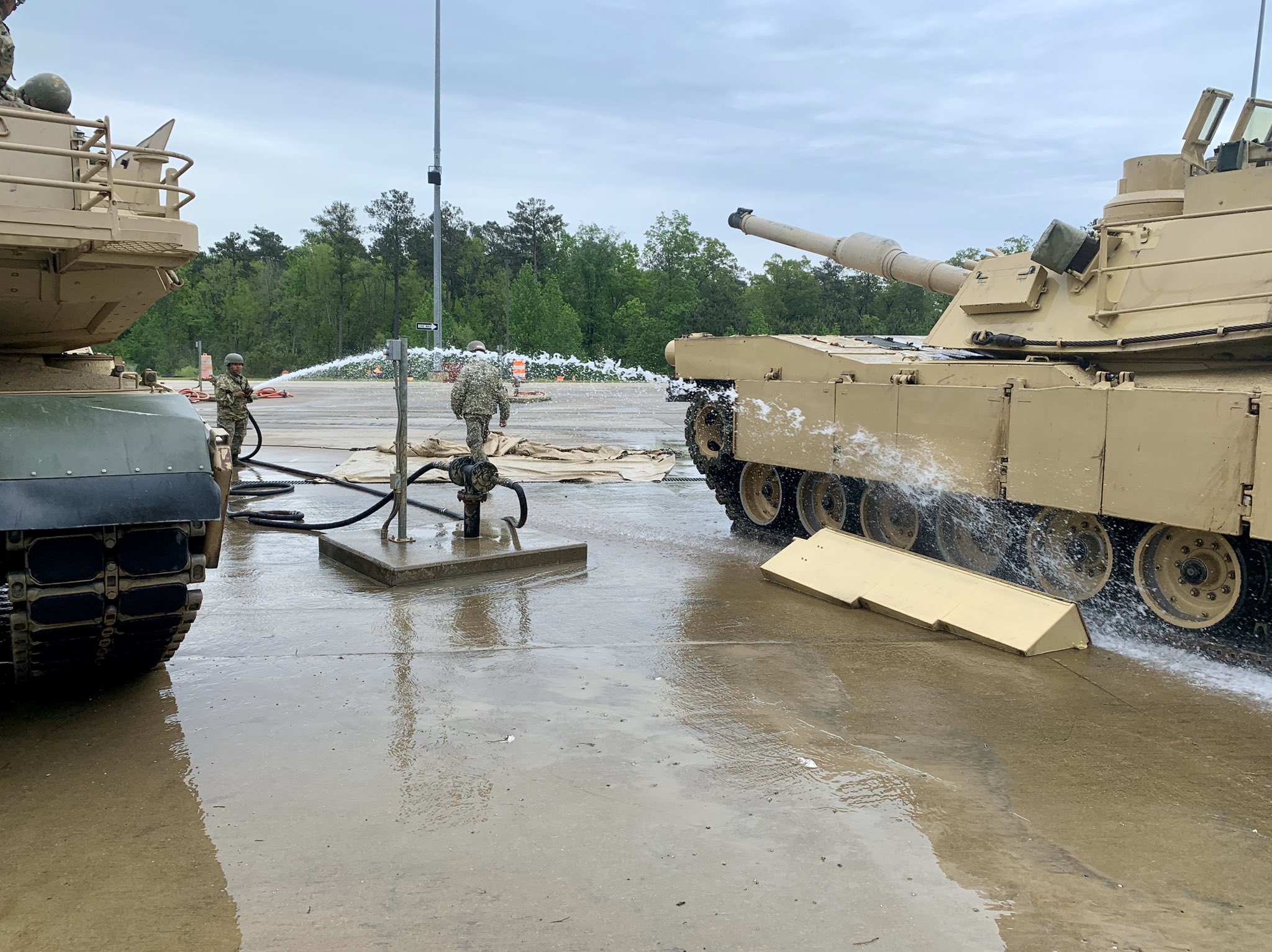

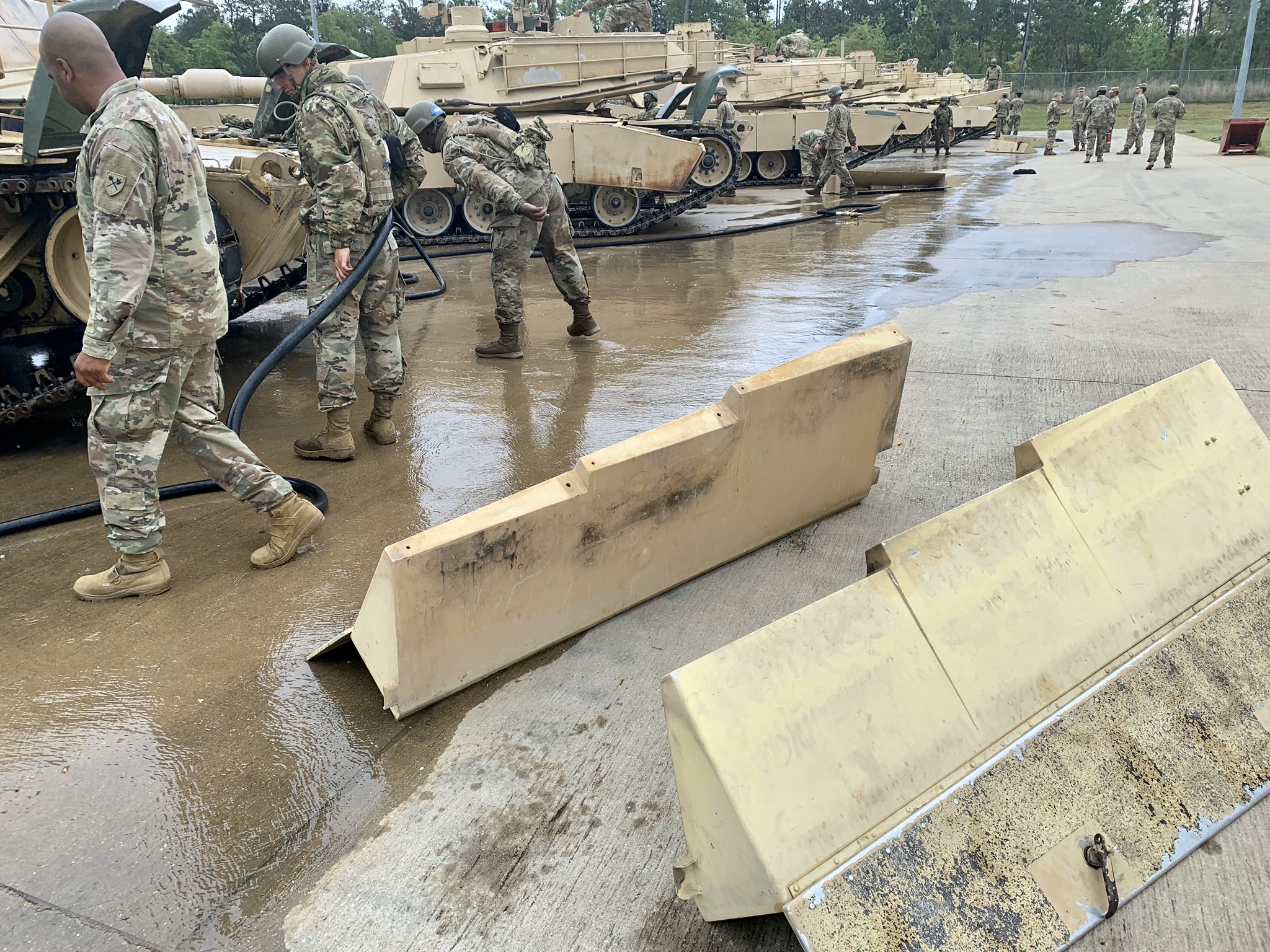

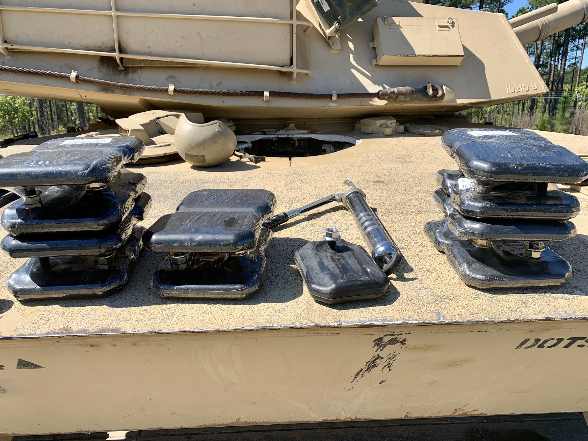

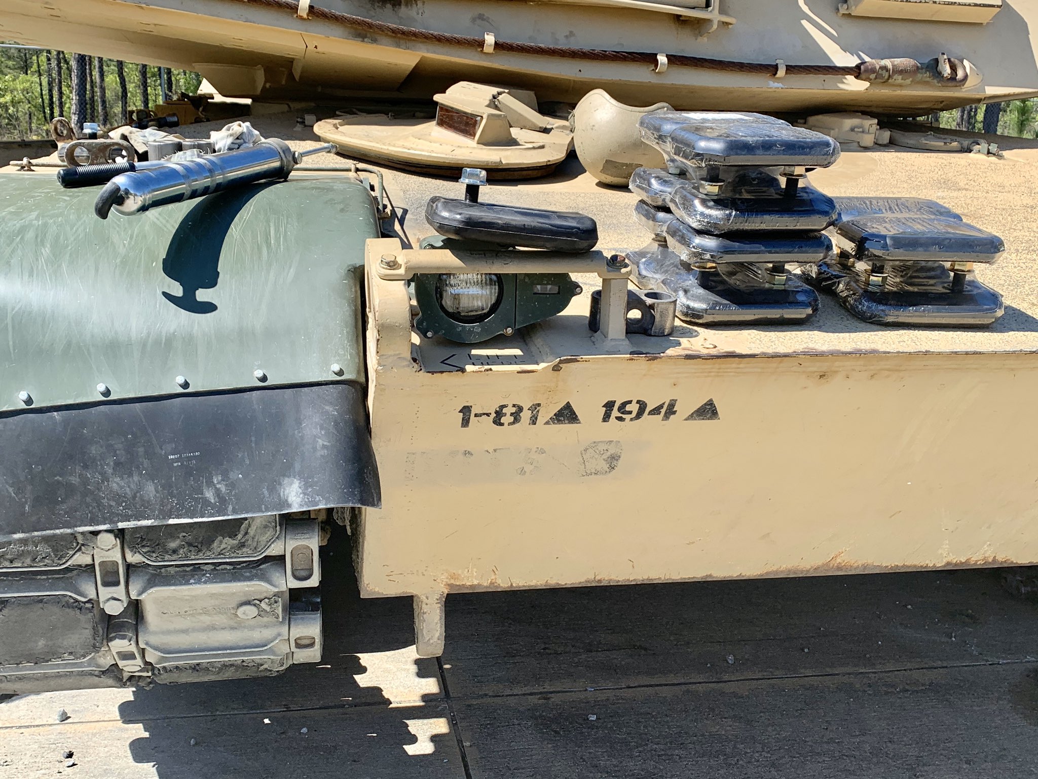

Танковая школа Армии США, Форт-Беннинг. Взято в твиттере командира учебного батальона. Кликабельно.
Abrams.
Резиновые "башмаки".
http://upforme.ru/uploads/000a/e3/16/2496/t193943.jpg
http://upforme.ru/uploads/000a/e3/16/2496/t366097.jpg
http://upforme.ru/uploads/000a/e3/16/2496/t108530.jpg
Снятие и мытье бортовых ящиков с башни.
http://upforme.ru/uploads/000a/e3/16/2496/t228795.jpg
http://upforme.ru/uploads/000a/e3/16/2496/t997675.jpg
http://upforme.ru/uploads/000a/e3/16/2496/t134228.jpg
http://upforme.ru/uploads/000a/e3/16/2496/t906844.jpg

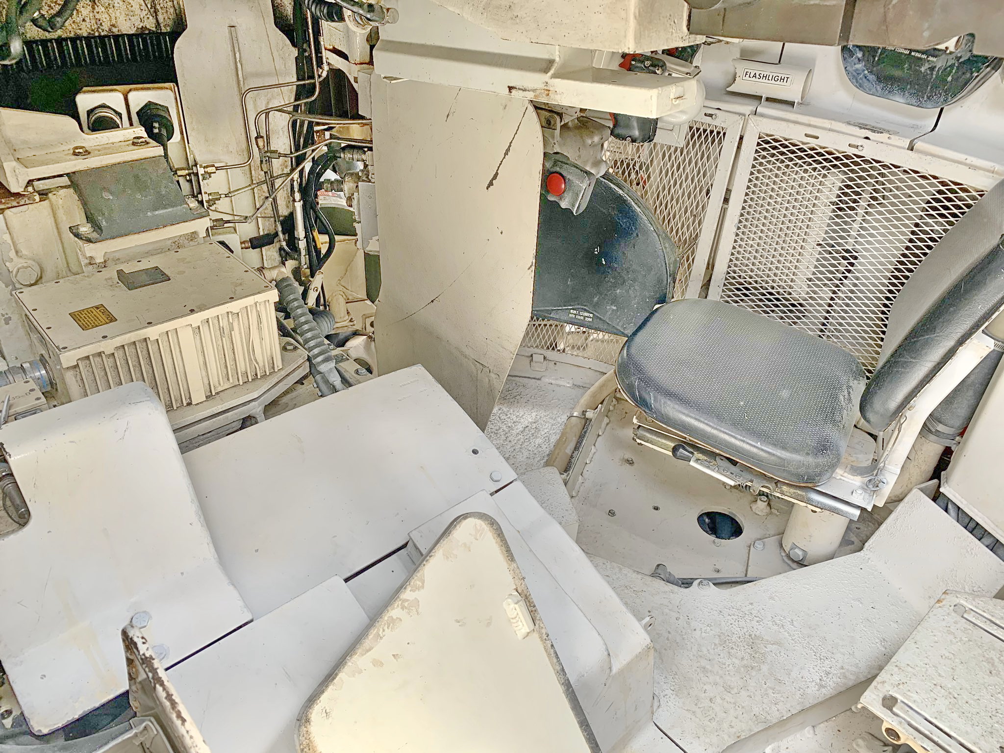

Место наводчика, если не ошибаюсь, снято под орудие при максимальном склонении.
http://upforme.ru/uploads/000a/e3/16/2496/t349619.jpg
Светлее
http://upforme.ru/uploads/000a/e3/16/2496/t993817.jpg

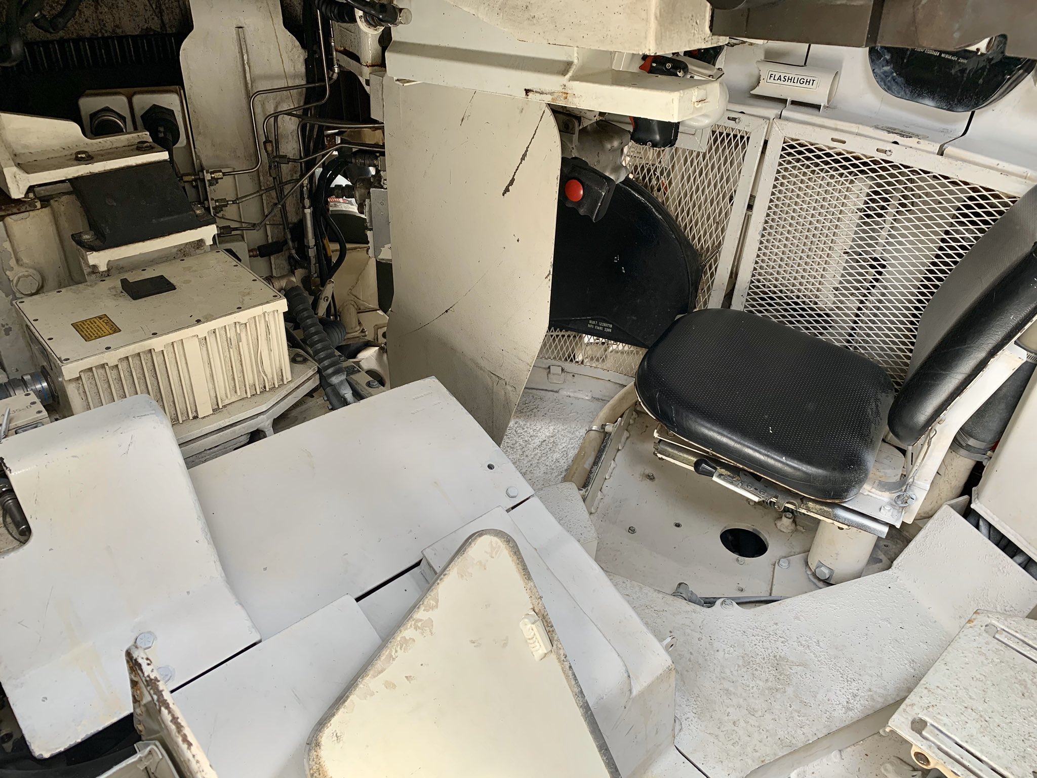

Место заряжающего, вид в левый передний угол башни.
http://upforme.ru/uploads/000a/e3/16/2496/t403434.jpg
Светлее
http://upforme.ru/uploads/000a/e3/16/2496/t912933.jpg
http://upforme.ru/uploads/000a/e3/16/2496/630490.jpg
http://upforme.ru/uploads/000a/e3/16/2496/800028.jpg

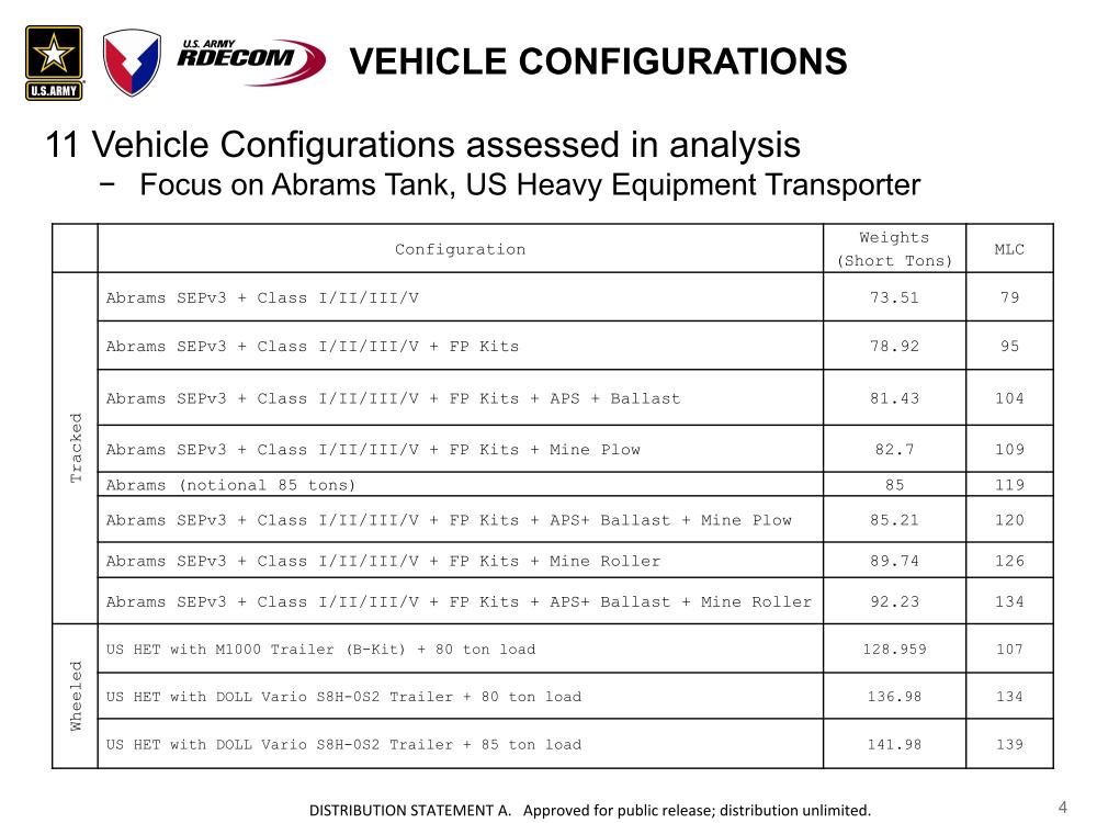

"Анализ возможностей пересечения мостов Абрамсом и транспортерами тяжелой техники" - Abrams and Heavy Equipment Transporter Bridge Crossing Capability Analysis.
Вес M1A2 SEPv.3 в разной комплектации (короткие тонны (907 кг), FP kits - вероятно ДЗ (ARAT)).

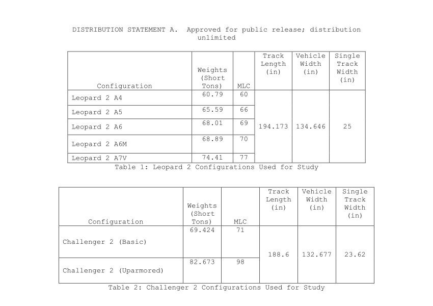

"Анализ возможностей пересечения мостов танками" от этого же автора - Tank Bridge Crossing Capability Analysis.
Вес и размеры нескольких вариантов Leopard 2 и Challenger 2 (короткие тонны (907 кг) и дюймы).
http://upforme.ru/uploads/000a/e3/16/2496/206346.jpg
617
Спасибо!
Так и есть, вес с разными классами-боевой.
https://i.imgur.com/eGlAvT7.jpg
Лео-2 снова с D-tech'ом :suspicious: Челли не даром носит звание почетного самоходного дота, 75 тонн с допзащитой. С другой стороны разница в 12 тонн, видимо еще основую защиту меняли, ДЗ с ПМЗ на столько не потянут.
Занятно что МТУ JAB имеет нормальную нагрузку MLC 95, с перегрузом MLC 105, М1А2С с ДЗ и КАЗ на него помешаются в перегруз, видимо JAB расчитан был на танк с ДЗ изначально. С другими ТММ еще хуже, они в лутшем случае М1А2 без допзащиты выдерживают.
Трофи считается с баластом, похоже с развесовкой башни серйозные проблемы и пофиксить их еще не получается-как бы М1 не пошли б в войска с ним. По ТТХ комплект Трофи весит 820 кг, по приведенным данным 2.28 тонны, получается или баласт весит 1.46 тонн, или вес Трофи был указан не в полной мере ;)
Заодно закрылся вопрос с массой TUSK, 4.9 тонн, из которых 2.4 весит ПМЗ.
зы М1А2 не лезет на мосты, поменяем методику грозоподъёмности мостов :idea:

Во-о-от! С этого я и начал: чтобы будущие танки проходили по мостам, и имели высокие боевые качества, необходимо заменить единый танк целым комплексом боевых машин, обитаемых и необитаемых. Часть из них вполне могут быть легкими, но носители многометровых ракет (как я уже писал, CKEM нуждается на будущее в усилении), по моему мнению, целесообразно хотя бы частично  делать на базе тяжелых шасси.
